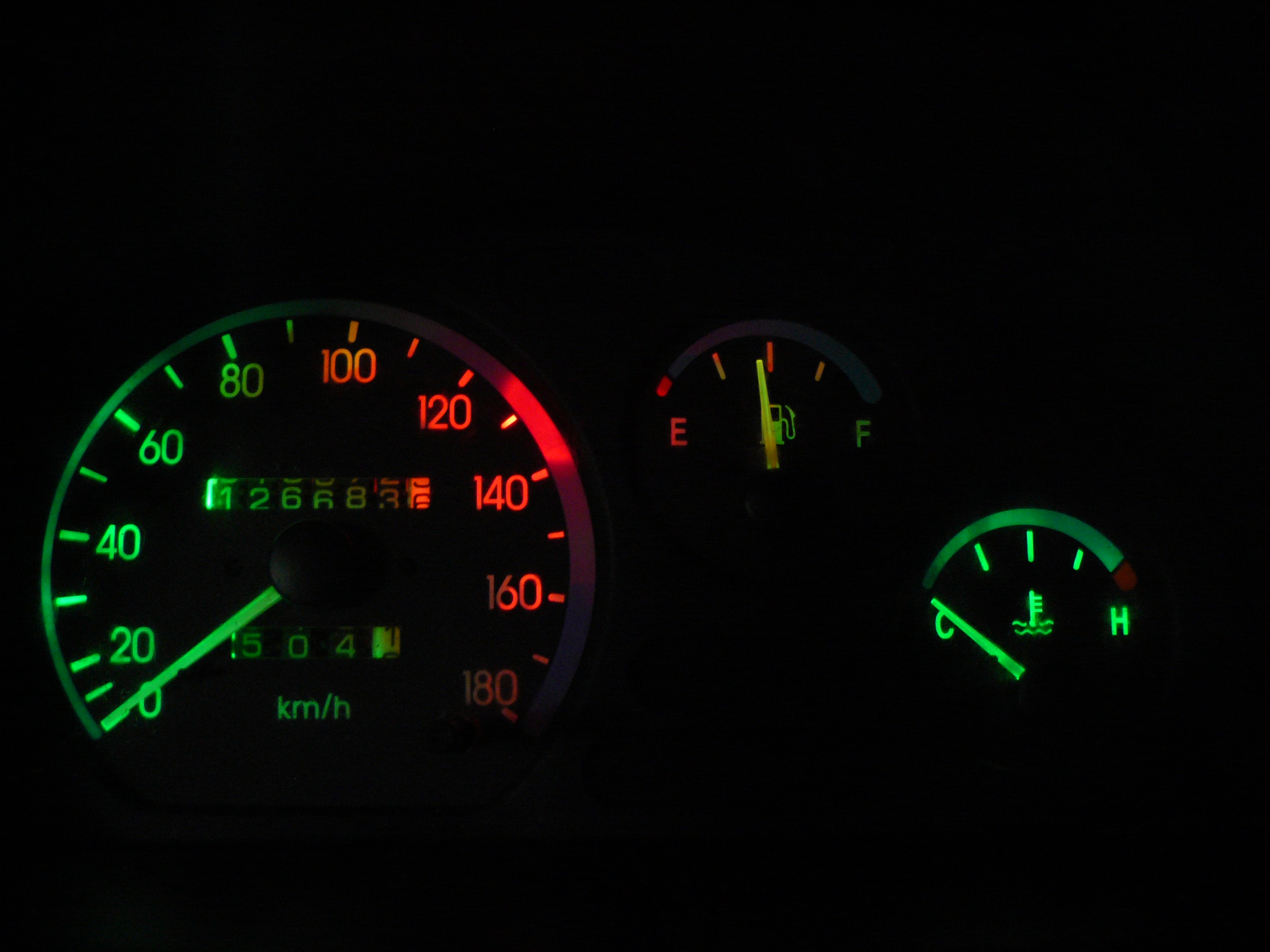

darky Posted July 25, 2008 Share Posted July 25, 2008 merci am reusit. am facut si poze da nu gasesc cablu de date cum il gasesc pun pozele am doar o mica problema nu imi lumineaza ledu prea bine la 180 si linia de sus de la benzina ... are cineva o idee cum sa rezolv repet ledurile pe care le-am pus seamana la intrarea in soclu cu becurile. Link to comment
tolin Posted July 25, 2008 Share Posted July 25, 2008 (edited) Schimbi LED-ul. Altfel, sa schimbi valoarea rezistentei de limitare a curentului prin ea (dioda) este mult greu, daca nu, imposibil (in cazul ca este cuprinsa in capsula). Pentru asa o lucrare, diodele luminiscente ar fi trebuit sortate. Edited July 25, 2008 by tolin Link to comment
darky Posted July 25, 2008 Share Posted July 25, 2008 aleg prima varianta o sa mai caut niste leduri. ms de raspuns Link to comment
banzay Posted July 26, 2008 Share Posted July 26, 2008 A iesit interesant cu verdele ala... dar la mijloc la rosu acolo se vede o pata de la ledul ala cu lupa. Si la mine se vede la fel, numai ca ledurile sunt albe. Offtopic: Ce sa-i fac eu la butonul asta ca nu se mai aprinde. Si odata cu el nu se mai aprinde nici becul de ceata si nici martorul din bord . Am scos releul, l-am pus la loc, becul din spate verificat...e a 2-a oara cand se intampla asta...prima oara l-au rezolvat mecanicii de la arrow ca dusesem masina cu alt scop si le-am zis dar am uitat sa ii intreb ce au facut. Link to comment

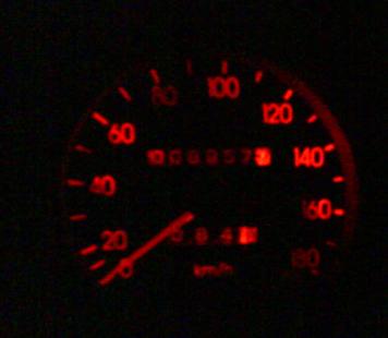

banzay Posted July 29, 2008 Share Posted July 29, 2008 (edited) Mie imi plac... eu astazi am facut tot bordul inclusiv aeroterma cu leduri rosii . Poze...maine daca se vad bine cu telefonul... camera a fost furata demult PS: gasit problema cu becul de ceata... nu fixasem bine mufa in spatele butonului si cazuse... Edited July 29, 2008 by banzay Link to comment

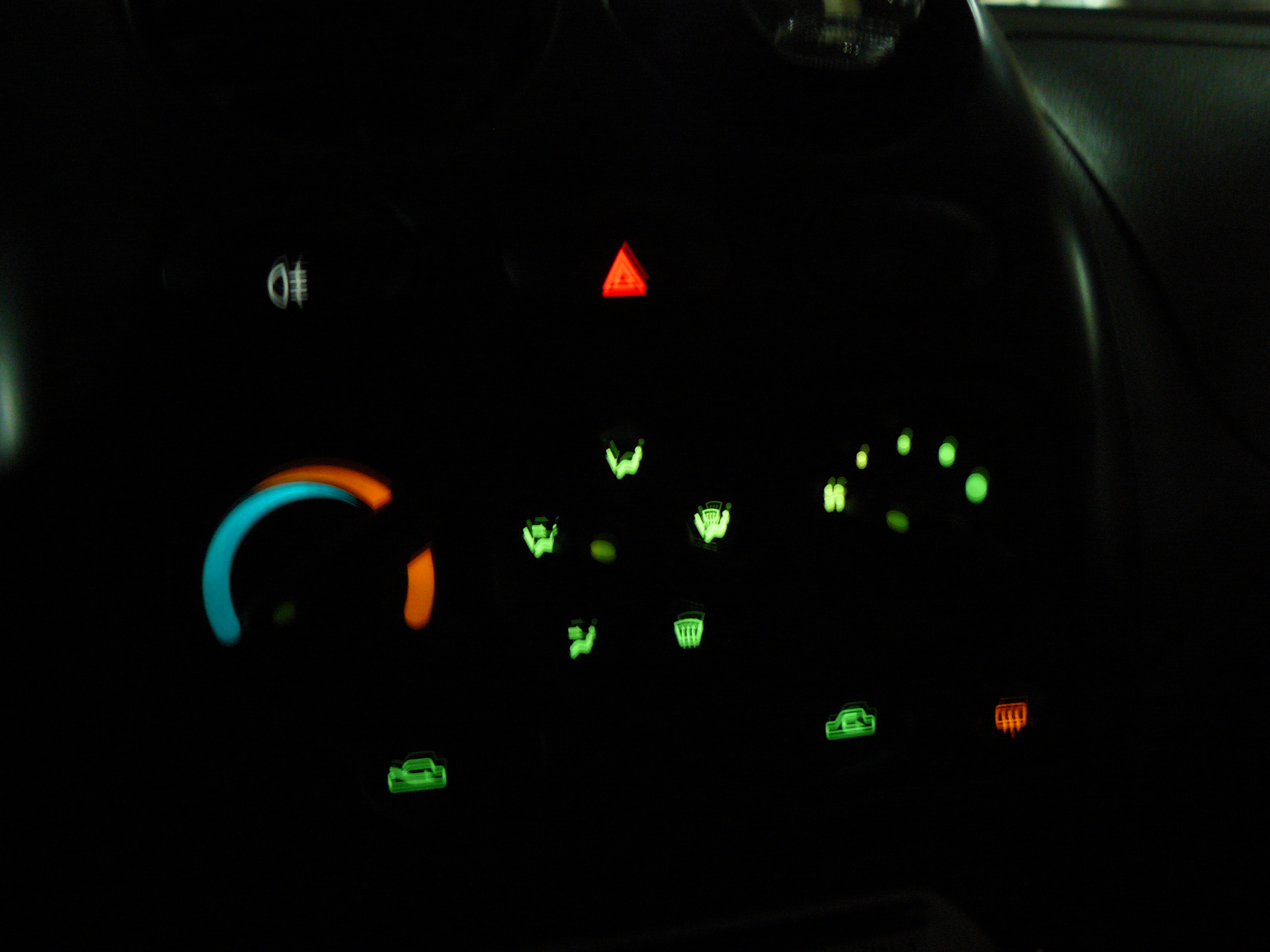

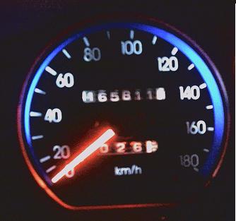

cioby Posted October 3, 2008 Share Posted October 3, 2008 Am revenit cu pozele asa cum mi-a facut Domnul Soran iluminatul bordului... la clima culoarea rosu ( caldura ) nu se aprinde...nu se vede deloc,se vede doar partea albastra ( rece ) in rest este cam ok super tare frate, explica-mi te rog procesul de schimbare daca il stii, ce trebuie dat jos, unde se pun becurile, vreau sa imi pun si eu dar pe rosu Am revenit cu pozele asa cum mi-a facut Domnul Soran iluminatul bordului... la clima culoarea rosu ( caldura ) nu se aprinde...nu se vede deloc,se vede doar partea albastra ( rece ) in rest este cam ok explica te rog procesul de schimbare, ma intereseaza si pe mn Un pic umbre dar e ok...ce ziceti? Facut cu 3 leduri de pozitie super tare vreau si eu, explica-mi te rog cum? super tare bordu rosu, vreau si eu ( am o boala pentru culoarea asta).Explica-mi te rog cum ai facut>? Link to comment
banzay Posted October 3, 2008 Share Posted October 3, 2008 Cu bordul e relativ usor. Ai de ales... Dai consola centrala jos, dai suruburile de la kilometraj jos si ai spatiu o gramada sa te misti...sunt 3 socluri negre mari, unde bagi ledurile/becurile cumparate w5w(leduri de pozitie, semnalizare, ptr iluminat numarul, sunt toate la fel w5w). Sau poti sa nu dai consola centrala jos si bagi mana pe sub bord. Daca ai mana mare, te chinui un pic la becul pus in mijloc...eu cu 2 degete am reusit sa il scot si sa il pun la loc, dar eu am degete de pianist Ultima solutie nu o recomand decat daca stii unde sunt respectivele, ca daca nu stii, stai si orbecai... mai bine dai consola jos(4 suruburi), scoti suruburile de la kilomotraj (4), scoti ecranul transparent (e prins in clipsuri) si dupa scoti soclurile. Bine...ar mai fi varianta sa scoti bordul de tot, dar daca masina e noua si nu s-a umblat la kilometraj, nu are rost sa rupi sigiliul nu? Daca pui un pic mana la treaba e foarte usor, si nu prea ai ce sa strici daca stii macar sa scoti un surub cu grija...Numai bine! Link to comment
SORAN Posted October 7, 2008 Share Posted October 7, 2008 Daca se monteaza LED-uri doar unde a avut masina becuri iese neuniform. Arata mai bine varianta originala! LED-urile w5w facute pentru pozitii au o amprenta a luminii care nu este gandita sa lumineze in dispersorul din panoul de bord ci intr-un far..deci multa munca pentru un rezultat demn de kitch Link to comment
RD-Woo Posted October 7, 2008 Share Posted October 7, 2008 Din acest motiv ies umbre in blocul cu ceasuri! Link to comment
banzay Posted October 7, 2008 Share Posted October 7, 2008 Tocmai de asta pui leduri concave, sau cu unghi mare de luminare, sau le slefuiesti/matuiesti un pic sa disperseze lumina... Normal ca la cele cu lupa ies umbre...Eu am incercat mai multe tipuri de leduri, si unele au iesit chiar bine...nu zic ca a iesit la fel cum iese la Dl Soran, cu dat ceasurile jos, bibilit etc... Dar nu am vrut sa rup sigiliul de la cablu de kilometraj. Eu zic ca a iesit ok, si sunt multumit... Apropo erau si becuri w5w vopsite rosu, verde etc... Link to comment
SORAN Posted October 7, 2008 Share Posted October 7, 2008 LED-urile concave sunt facute sa lumineze spre spate, in oglinda farului spre exemplu. Becul se incinge destul de rau - vopseaua se crapa si cade in timp ca sa nu mai zic ca opreste o mare parte din fluxul luminos. Intradevar cine nu doreste sa rupa sigiliul nu prea are ce face... Link to comment
banzay Posted October 7, 2008 Share Posted October 7, 2008 Stiu ca becurile colorate nu au viata lunga pt. ca se decojesc...Ce faceti Dvs. cu leduri de calitate, am vazut cum iese...Intradevar, lucru frumos...dar la fel cum ati zis, cei care nu vor sa rupa sigiliu nu au ce face...Oricum eu am obtinut rezultate multumitoare cu leduri albe pastila (2 cu lupa, 1 fara), 6000 mcd chiar nu mai tin minte, facute de mine cu rezistenta, soclu frumos, leduri la 2 lei. Sigur cu un pic de efort si cu produse de calitate se obtine ceva si mai frumos... Link to comment
