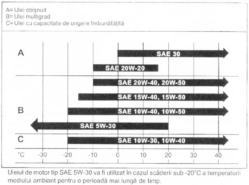

onlyone Posted October 8, 2010 Share Posted October 8, 2010 (edited) am 10w40 castrol magnatec, insa momentan nu e asa frig afara cat sa fie probleme. oricum partea interesanta e ca la mine in manual uleiul care pare recomandat de producator pare a fi 10w40, iar 5w40 nu figureaza deloc. este mentionat doar ca daca sunt sub -20grade pe termen lung, sa se foloseasca 5w30 prin urmare in acesti 14 ani masina a mers cu 10w40, eu nefiind prea in tema cu uleiurile si nevrand sa improvizez fara sa stiu ce fac. filtrul de benzina este schimbat in vara, cu toate ca merg 95% pe gpl de acum. avand in vedere vechimea masinii si faptul ca valoarea ei de piata e f f mica cu toate ca e ingrijita si arata inca bine, nu as prea vrea sa investesc in o pompa de benzina fara ca aceasta sa se defecteze vizibil. daca pornesc la o ora dupa ce am oprit-o cand bateria inca are voltaj ridicat porneste f bine, acum eu cred ca partea mare din vina pornitului dimineata o are bateria care cred eu ca s-a cam dus. daca acum la 7 grade cat sunt afara are 12,05V, cand or sa fie -15 grade o sa scada probabil pe la 11,80 sau chiar sub valoarea asta. @viktor. nu prea reusesc singur sa vad cat scade voltajul cand dau cheie dar cand ajung in ct am sa verific si treaba asta. oricum o sa imi iau alta baterie la vreun an dupa ce am cumparat eu bateria 2 prieteni si-au cumparat masini noi, un renault megane si un vw polo, si ambii au fost nevoiti sa isi schimbe bateriile inca de iarna trecuta, deci pot sa fiu multumit ca a dus 5 ani. Edited October 8, 2010 by onlyone Link to comment
argon Posted October 8, 2010 Share Posted October 8, 2010 daca apare 5w30 si 10w40 e logic cel putin pentru mine ca poti pune 5w40 fara nici o problema. Link to comment
