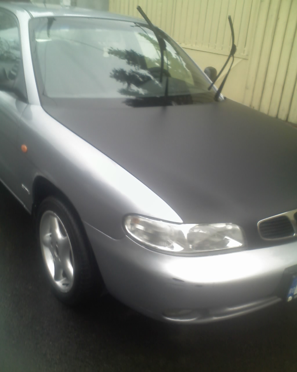

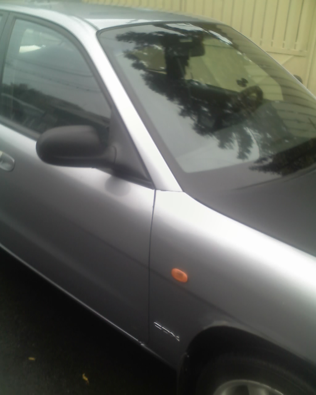

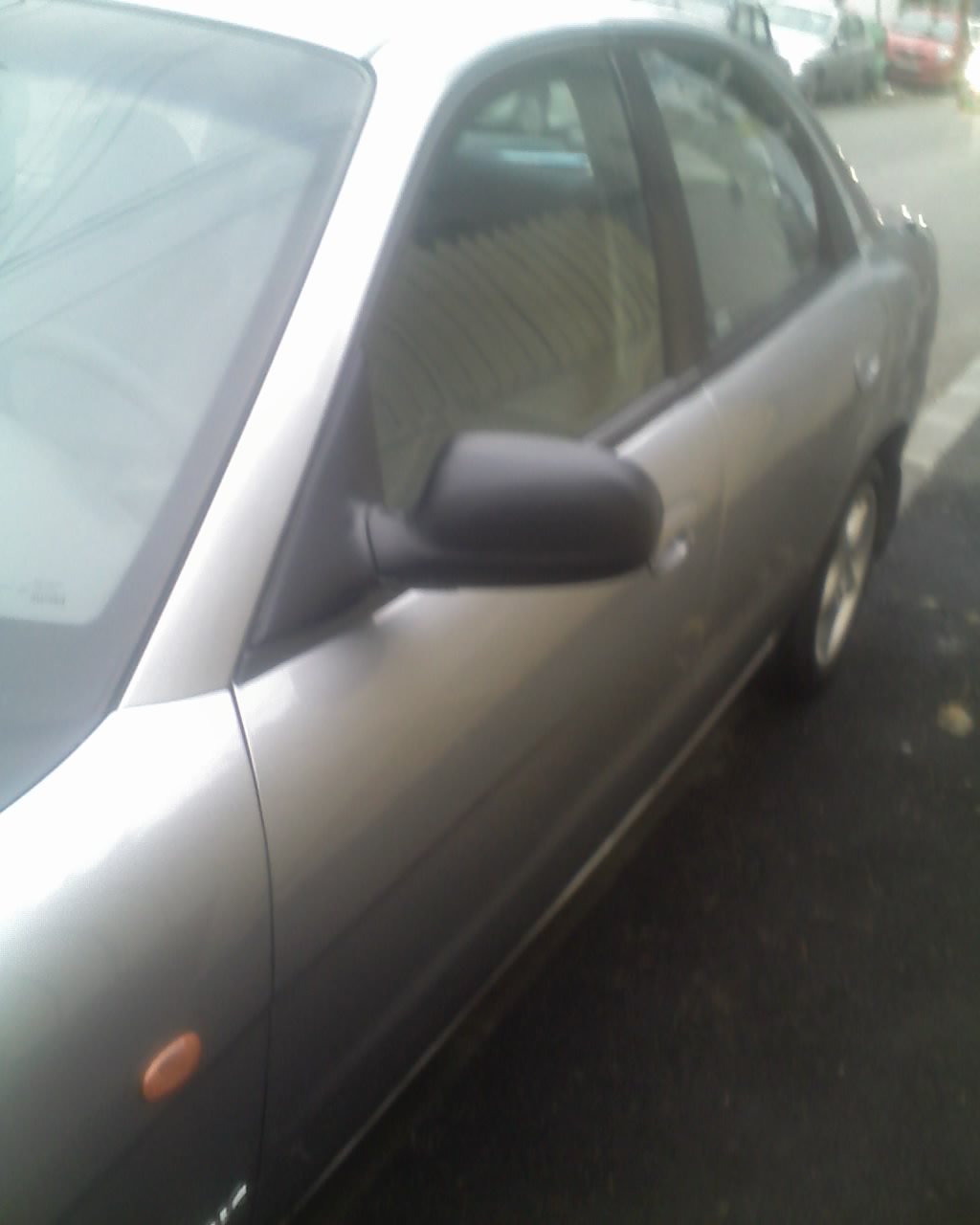

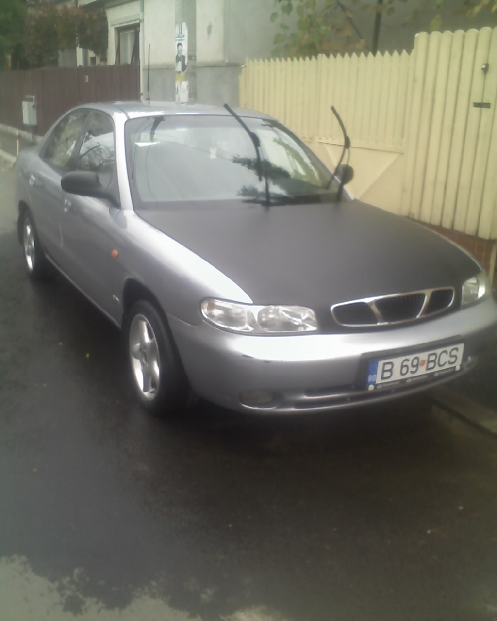

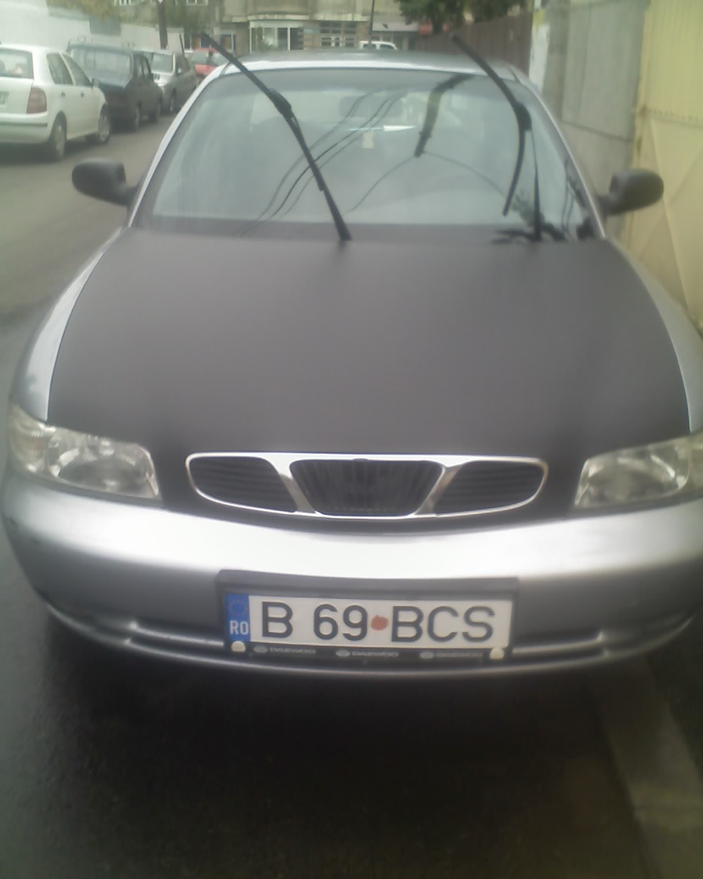

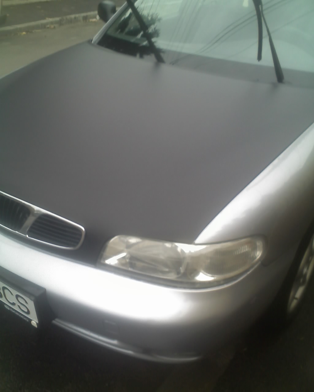

sorin1983 Posted November 1, 2009 Author Share Posted November 1, 2009 Niste poze cu masina la aspectul actual, dar de calitate slaba(telefonul infect): Link to comment
Dumitru Cristian Posted November 2, 2009 Share Posted November 2, 2009 Ce facusi la capota, oglinzi, luneta ? Daca vrei o impresie, arata ... rau... dar no e "velierul" tau pana la urma! Ambreiaju' merge acum? Link to comment
Rafi Posted November 2, 2009 Share Posted November 2, 2009 (edited) wtf frate o fii masina lui dar da aia jos mai bine puneai sus pe plafon ca merge mai ales ca masina este gri "> Edited November 2, 2009 by Rafi Link to comment
sorin1983 Posted November 2, 2009 Author Share Posted November 2, 2009 Mie imi place deci ramane asa Urmeaza probabil si plafonul dar cand oi avea chef. Cu ambreiajul nu am rezolvat nimic. Rulmentul de presiune uruie, chitaie etc. Voi schimba ambreiajul cat de curand. A implinit 161500 km. Link to comment
madkat Posted November 3, 2009 Share Posted November 3, 2009 vad ca n-ai mai pus si poza cu bordul de "dincolo" in rest... capota e naspa. Link to comment
uskt2005 Posted November 3, 2009 Share Posted November 3, 2009 Capota parca e luata si pusa pe masina nevopsita... Daca era folie imitatie carbon poate mai mergea...desi pe masina gri...hmm nu cred ca vine bine nici aia Link to comment
sorin1983 Posted November 7, 2009 Author Share Posted November 7, 2009 Ma gandesc, dar cine stie ce chef imi vine... sa o colantez toata negru mat Am schimbat kit ambreiaj valeo si rulment skf...300 ron la baietii de pe vacaresti(au si pe crizantemelor in rahova), foarte ok piesele. La sfatul mecanicului(Virgil de la Service-ul din Pantelimon) am schimbat si levier de debreiere plus bucsi - 30 ron- gasit tot la cei de pe vacaresti. Ambreiajul acum nu il mai simti. Manopera a fost 190 ron pe hartie. Magazin: Cel de pe Vacaresti pe partea cu fast food chiar langa trecerea de pietoni. Service http://service-automec99.ro/ Piesele au fost cele mai ieftine fata de: autokarma, king de la belu si cel de la Muncii. Am optat pentru service deoarece a fost ok cu distributia. Link to comment
sorin_maican20 Posted November 8, 2009 Share Posted November 8, 2009 Salut, Super tare masina! Cel mai mult imi plac jantele; se potrivesc perfect cu liniile rotunjite ale masinii. O recomandare in legatura cu capota; vopseste si grila cu negru. O sa arate bestial. Daca ai pune si pe plafon si portbagaj folie neagara ar fi super. Oricum asta este noul trend in materie de vopsea (negrul mat). Oricum superba. Sa o conduci linstit si sa ai grija de ea. Link to comment
