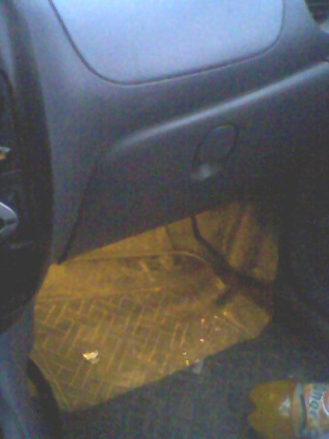

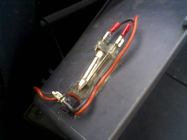

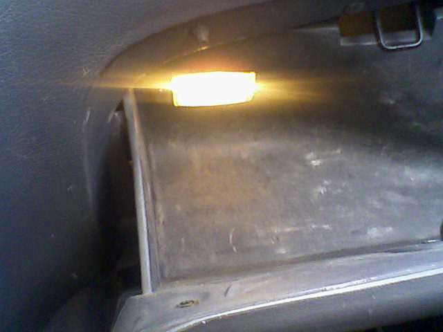

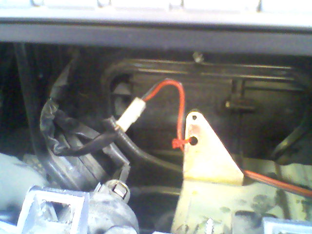

raven84 Posted April 25, 2010 Author Share Posted April 25, 2010 (edited) Cum v-ati convins ca tinichigeria nu este chiar punctul meu forte, am zis sa ma apuc de altceva, asa ca...m-am apucat de iluminat torpedoul, o chestie pe care matizurile la mama si la tata lor in koreea sunt sigur ca au din fabrica Pe scurt am folosit o lampa de torpedo de cielo, ceva cablu audio, un intrerupator si pentru curent m-am cuplat la firul de ilumiat scrumiera, care oricum ardea gazu' degeaba prin bord. Bonus, am si iluminat pentru picioarele pasagerului . Pentru detalii nu ezitati sa intrebati, dar...dupa 9.00, la ora asta nu prea am chef de explicat in mod deosebit asa ca am sa las pozele sa vorbeasca. P.S. cu asta l-am dat gata pe un anume proprietar de matz ) LE: am inceput pregatirile si pentru urmatoare modificare a lui Maty, hai, cine ghiceste care e? ) Edited April 26, 2010 by raven84 Link to comment
wol Posted April 29, 2010 Share Posted April 29, 2010 daca imi permiti o sugestie, ai putea sa pui un plastic verde sau albastru ca lumina de la picioarele pasagerului sa fie mai slaba si colorata, dupa parerea mea e prea puternica si nu da bine alba. si spor la treaba cu geamurile electrice Link to comment
Yaz Posted April 29, 2010 Share Posted April 29, 2010 Cum v-ati convins ca tinichigeria nu este chiar punctul meu forte. Eu cand ti-am zis.... Link to comment
raven84 Posted April 29, 2010 Author Share Posted April 29, 2010 @wol - lumina este data de o lampa de torpedo de cielo, pe viitor ori o sa blochez cumva lumina ori o sa schimb becul cu leduri. @yaz - pentru ceea ce era a iesit super, ceea ce imi doresc sa fie o sa mai dureze, in mare parte din lipsa de scule specializate de tinichigerie, dar o sa rezolv si asta, timp sa fie Link to comment
madkat Posted April 30, 2010 Share Posted April 30, 2010 Am o oarecare rezerva - nu stiu cat de bine rezista lampa de cielo la temperatura becului timp indelungat... Link to comment
augustinionut Posted April 30, 2010 Share Posted April 30, 2010 Pai are intreruptor pe fir.Daca miroase a ars, deschide circuitul. 1 Link to comment
raven84 Posted April 30, 2010 Author Share Posted April 30, 2010 (edited) Trasnaia aia de lampa are un intrerupator micut langa ea. De functionat, becul functioneaza doar daca circuitul indeplineste doua conditii: 1. Pozitii sau faruri aprinse 2. Intrerupatorul pe pozitia inchis (circuitul) Oricum as fi vrut un microcontact care la deschiderea torpedoului sa aprinda lumina, din pacate insa, nu am gasit nimic potrivit si oricum la cat de prost e plasticul din care e facut torpedoul si bordul in general...m-am lasat pagubas. In rest, am gasit un tip de cablu de boxe care cred ca se va potrivi perfect pentru circuitul geamurilor electrice. In consecinta, cand mai pun un ban deoparte, dupa ITP, imi electrific si ferestrele Edited April 30, 2010 by raven84 Link to comment

Carabusu junior Posted April 30, 2010 Share Posted April 30, 2010 Am o oarecare rezerva - nu stiu cat de bine rezista lampa de cielo la temperatura becului timp indelungat... Rezista bine, ale mele care sunt bagate in fetele de usi nu dau semne de oboseala >- Link to comment

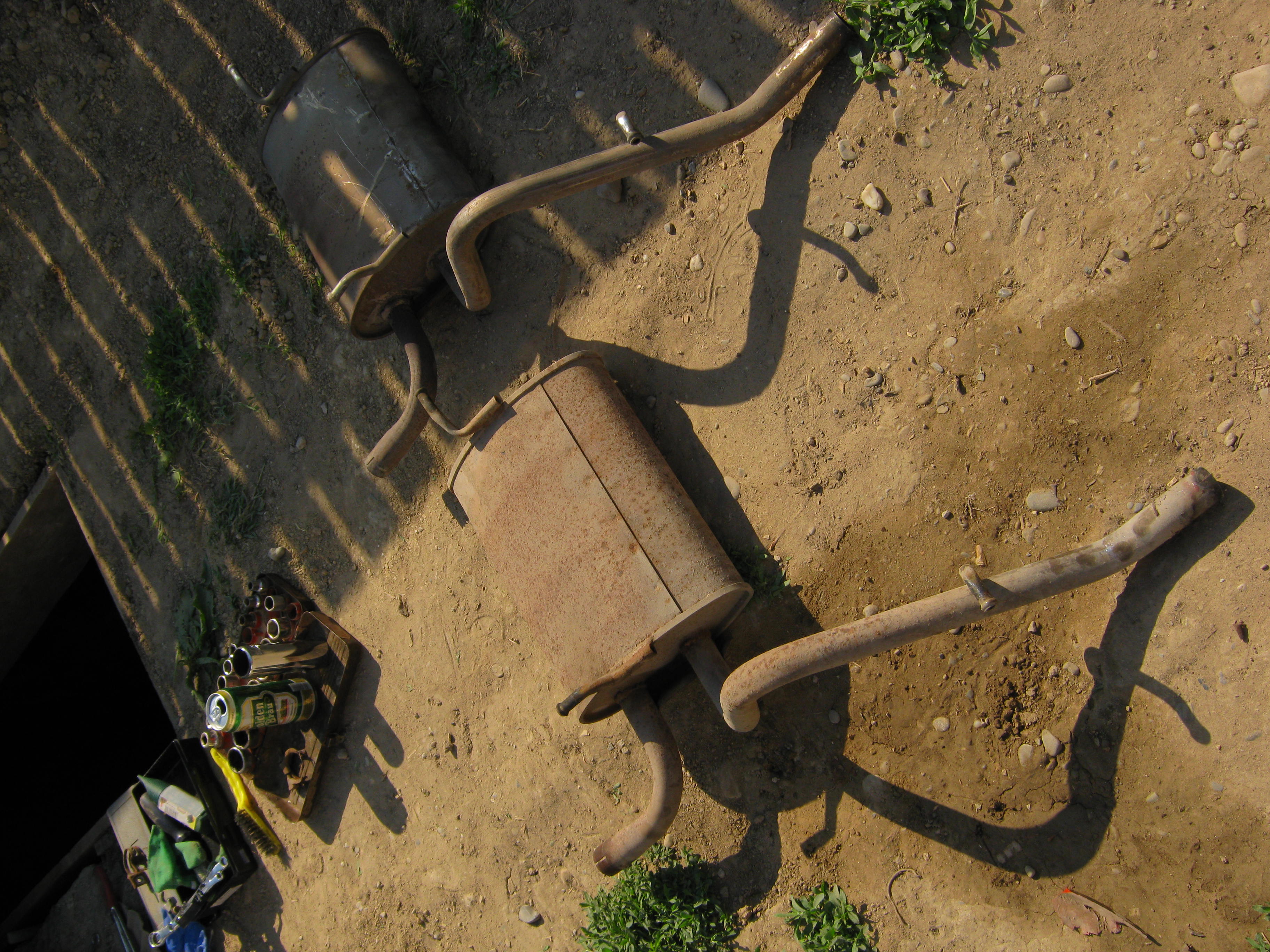

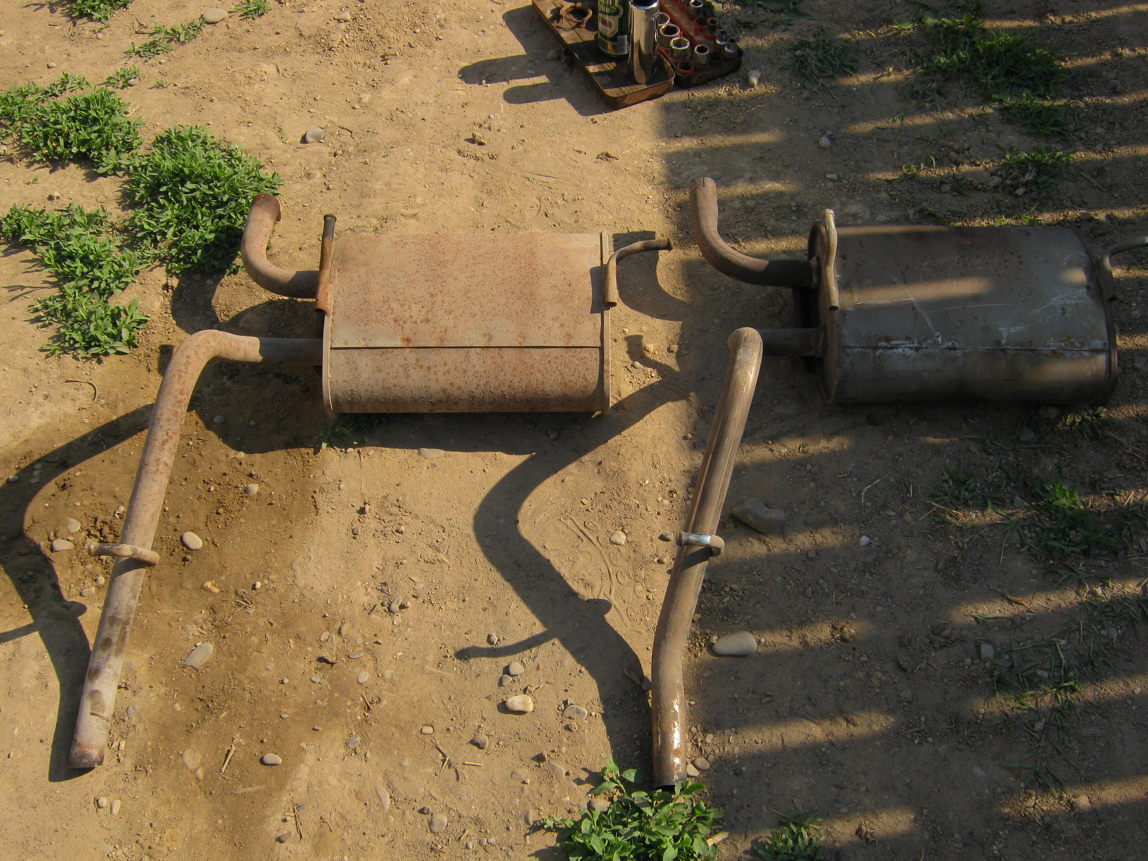

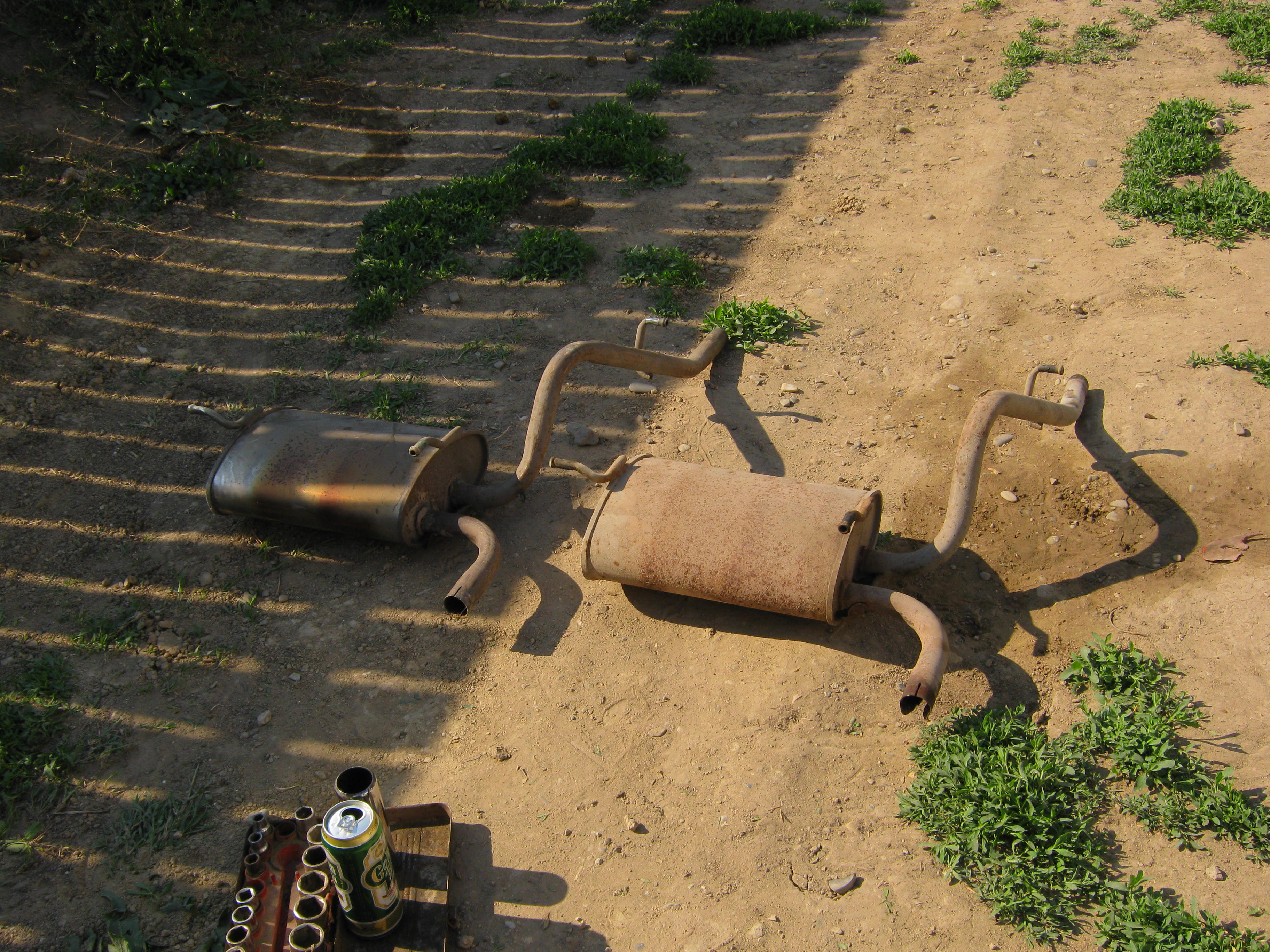

raven84 Posted May 2, 2010 Author Share Posted May 2, 2010 Si iata ca de 1 mai, am sarbatorit muncitoreste cu bere, gratar si surubareala ) Daca tot am ITP-ul in 2-3 zile m-am decis sa ii schimb toba finala lui Maty si sa mai verific si uleiul din cutia de viteze. Cu uleiul a fost ok, dar toba a fost foarte dificil de scos si pus la loc (cea noua bineinteles). Link to comment

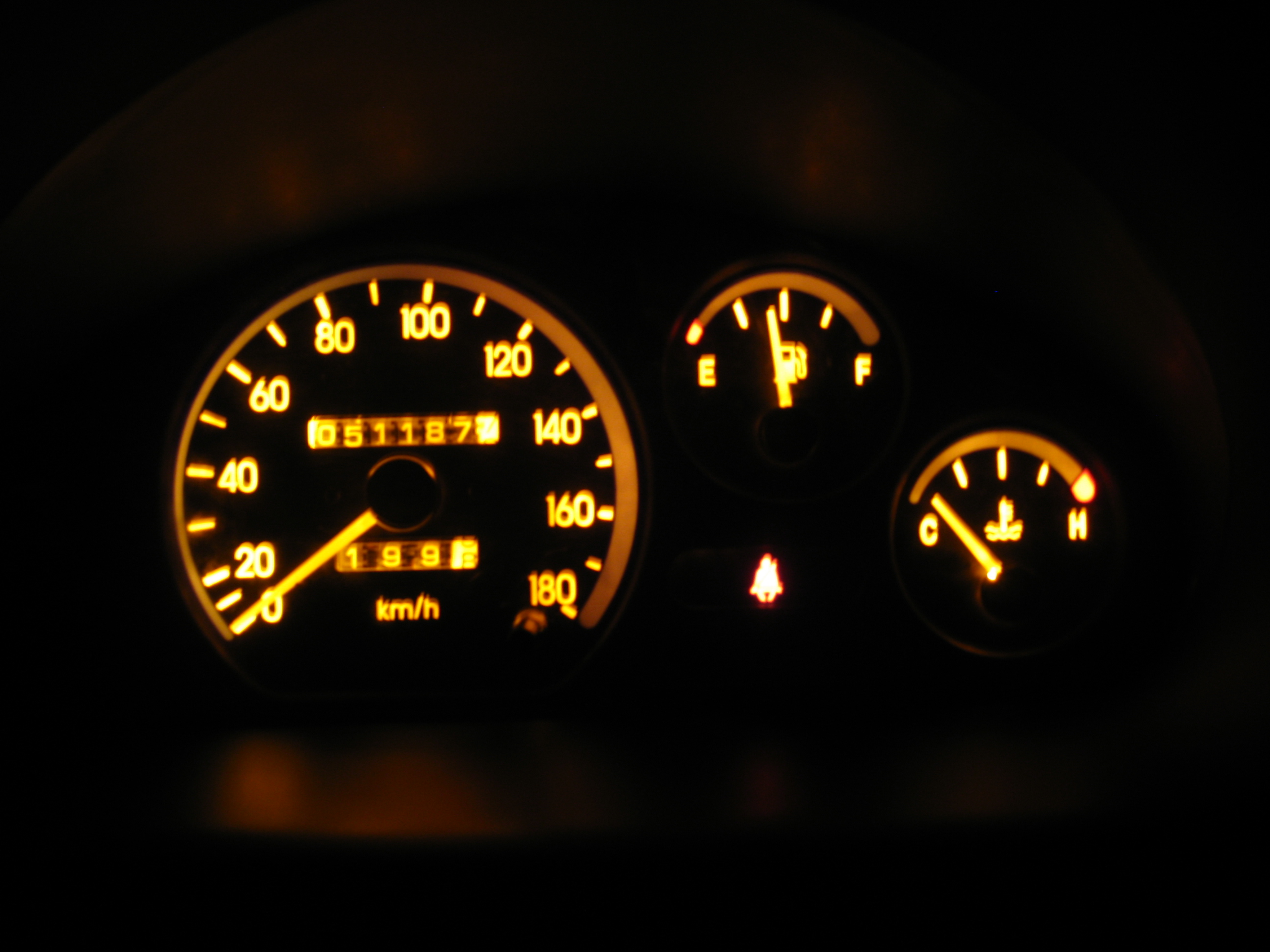

raven84 Posted September 7, 2010 Author Share Posted September 7, 2010 Si cum nu am mai postat de muuuuult pe aici, hai sa va zic si ultima isprava: am schimbat becurile de la iluminatul general al ceasurilor de bord. Este vorba de 3 becuri similare celor de pozitie. E putina munca, dar la masinile cu multi km cum este a mea, se merita din plin iar vizibilitatea a crescut simtitor pe timp de noapte. Link to comment
augustinionut Posted September 20, 2010 Share Posted September 20, 2010 Zi ca le-ai schimbat cu acelasi tip de becuri, dar noi, adica neafumate Link to comment
nonel Posted September 21, 2010 Share Posted September 21, 2010 (edited) Gresit.A pus becuri de 5W,cele originale de bord sunt de 3W. Am facut si eu chestia asta dar am pus becuri galbene de semnal ( de aripa ).Acum am in bord o lumina portocalie. In realitate arata mai bine decat in poza. Edited September 21, 2010 by nonel Link to comment
raven84 Posted December 1, 2010 Author Share Posted December 1, 2010 (edited) Hmm, dupa ceva timp de tacere pe aici revin cu cateva date despre a mea rabla. Dupa ce in vara contorul de km din bord si-a dat obstescul sfarsit in dreptul bornei de 90K Km (vorba vine ca deja Maty are peste 200K Km), recent am cumparat un set de ceasuri de bord SH, intr-o stare...buna pe care le-am canibalizat pentru a-mi pune la punct mica dar enervanta problema. Mda...acum Maty are din nou 65k Km si e la a doua tinerete pentru a treia oara ) . Pe de alta parte, din lipsa de activitate (muuuulta lipsa de activitate) in putinul timp liber pe care l-am avut la dispozitie, mi-am schimbat becurile de la butoanele de avarie si stop de ceata cu leduri la 12V, fara nici un fel de rezistente sau alte minuni. Pana acum vad ca se achita onorabil de indatoriri si ma gandesc sa fac la fel si pentru restul corpurilor de iluminat din bord, dar ma mai gandesc. In fine, in alta ordine de idei, prin iarna - primavara trecuta mi s-a rupt varful ala metalic de la contact si mi se rotea cheia in gol. Din lipsa de alternativa imediate, atunci, am optat pentru un contact de cielo nou pe care l-am si montat de altfel. De curand insa, am avut ocazia sa cumpar un contact de Matiz SH si din nou am recurs la un procedeu de canibalizare a ccelui proaspat cumparat pentru a-mi repara vechiul contact pe care azi l-am si montat. Edited December 1, 2010 by raven84 Link to comment

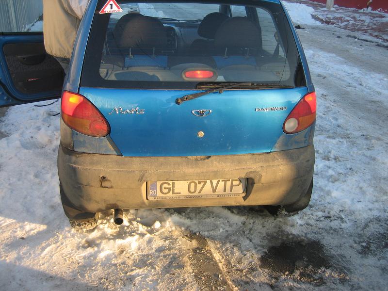

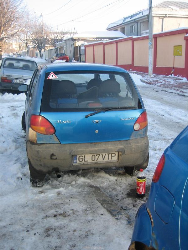

raven84 Posted January 30, 2011 Author Share Posted January 30, 2011 (edited) Dupa doua luni de pauza revin pentru a va povesti ce am mai facut la masina. Acum o luna mi s-a oferit posibilitatea sa cumpar tot ceea ce tine de stergatorul de pe haion si de temporizarea stergatoarelor fata, asa ca am cumparat un haion cu totul, rezervorul de lichid de parbriz cu 2 motorase dar si maneta de stergatoare cu pozitia int si releul specializat. Ce am reusit sa fac pana acum se vede in poze. Stergatorul nu este inca operational dar dupa ce voi pune la punct si electrica, cu siguranta ca nu vor mai fi nici un fel de probleme. In a doua poza se vede si masina donator . Edited January 30, 2011 by raven84 Link to comment

andreib Posted January 30, 2011 Share Posted January 30, 2011 Stergatorul ala imi pare gigantic pentru luneta de matiz Link to comment
