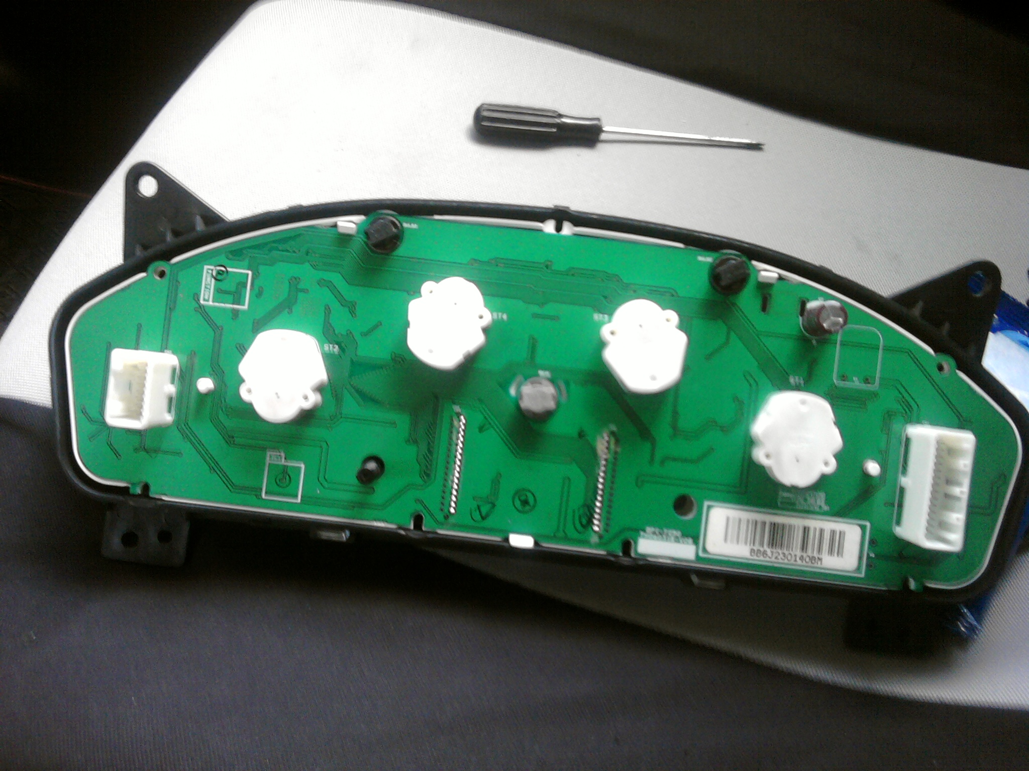

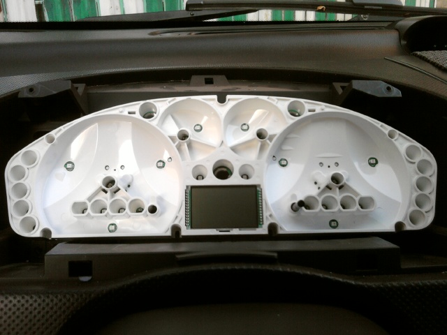

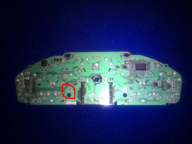

wwillym Posted June 26, 2009 Share Posted June 26, 2009 In poza postata de codeman in postul #45, se poate vedea ca de pe cablaj lipseste microcontactul negesar navigarii prin meniu. Microcontactul din dreapta este functional si asigura schimbarea intre odo/tripA/tripB, respectiv resetare tripA/tripB Este nevoie de un microcontact identic in partea stanga, sau o solutie artizanala cu un contact amplasat separat. Link to comment

tolin Posted June 26, 2009 Share Posted June 26, 2009 (edited) ... Este nevoie de un microcontact identic in partea stanga, sau o solutie artizanala cu un contact amplasat separat. Micro-contact identic nu se gaseste pe aici. In plus, nu cred ca ajuta, trebuie sa gauresti bordul intr-o pozitie defavorizanta si la marele fix. E mai simplu sa tragi doua fire (doua paie) pana la oricare alt micro-contact plasat unde-i convine utilizatorului. Aţi băgat de seamă că de vreo juma' de topic nu mai e vorba de cruise control, ci de computerul de bord? De ce, vrei sa pornesca cineva alt offtopic ? Mai bine se aplica tactica maimutei in raportulurile cu girafa. Edited June 26, 2009 by tolin Link to comment

wwillym Posted June 26, 2009 Share Posted June 26, 2009 Micro-contact identic nu se gaseste pe aici. In plus, nu cred ca ajuta, trebuie sa gauresti bordul intr-o pozitie defavorizanta si la marele fix. E mai simplu sa tragi doua fire (doua paie) pana la oricare alt micro-contact plasat unde-i convine utilizatorului. Gaurirea bordului nu prea ma incanta nici pe mine, plus ca trebuie comfectionat cumva si o tija de actionare. Tija originala are un brat lateral care apasa pe microcontact, si la capatul opus celui de unde apasa are un "arc" realizat tot din materialul plastic din care este si tija. defapt este o singura piesa de plastic turnata (injectata). Reproducerea acestei piese este destul de greu de realizat in conditii de amator. Ramane solutia ampalsarii unui cotact separat, acum sunt in unui push-buton, care sa-mi comvina si ca aspect si s se incadreze in aspectul general al bordului. In stanga panoului de climatizare, este un buton fals. In ce scop a fost rezervat acel buton, si oare se gaseste acel buton care ar trebuii sa fie acolo? Link to comment

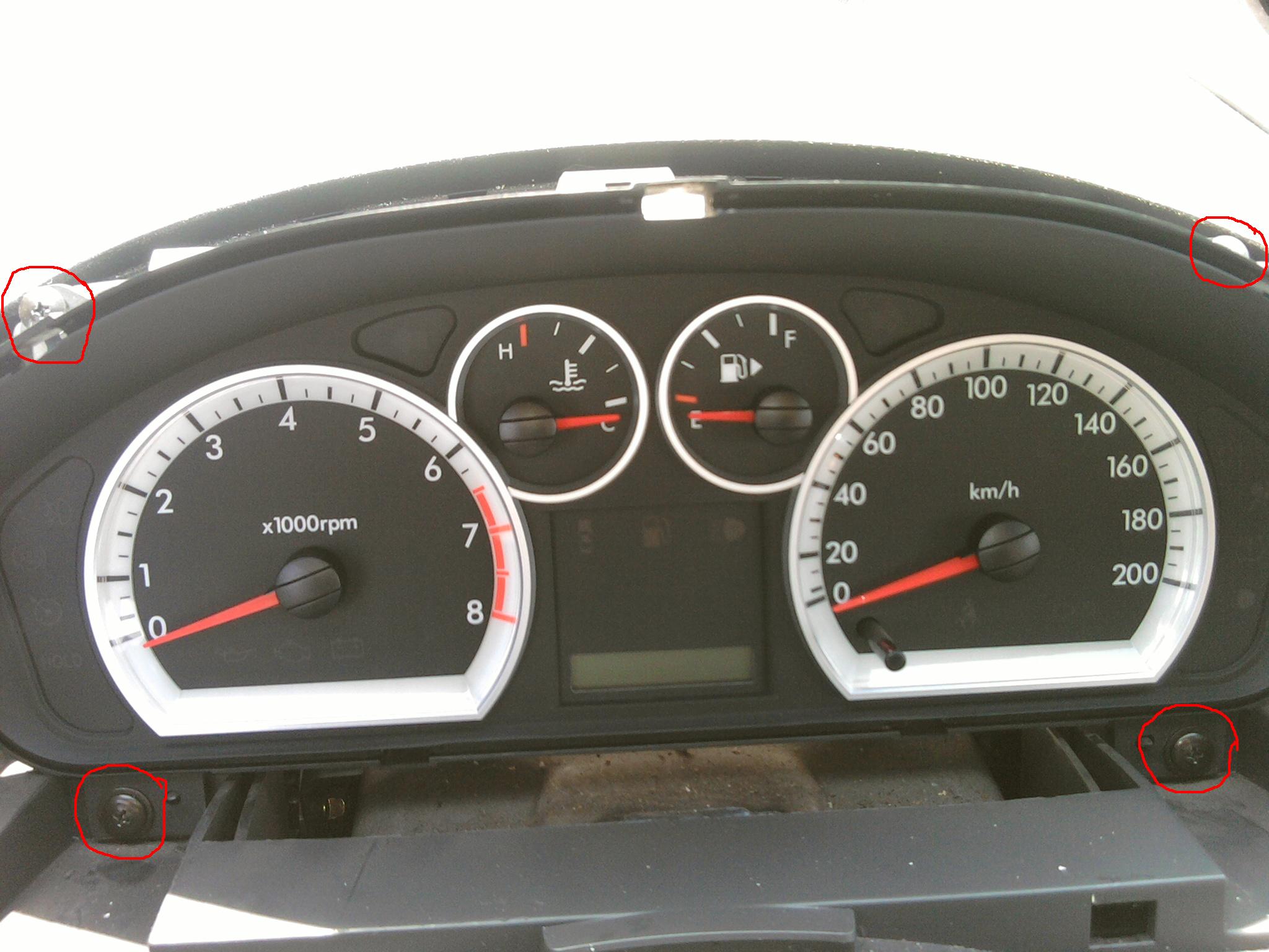

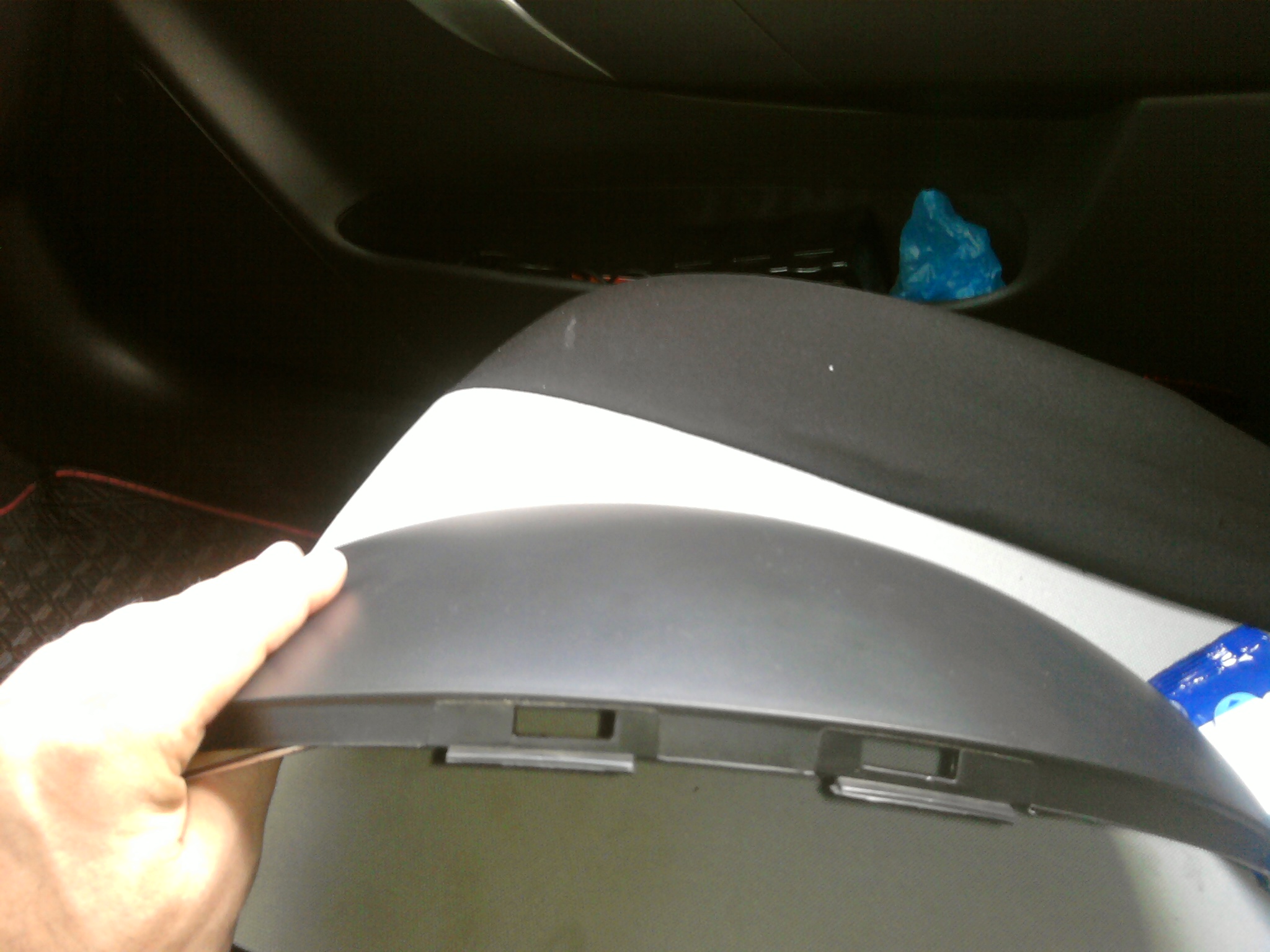

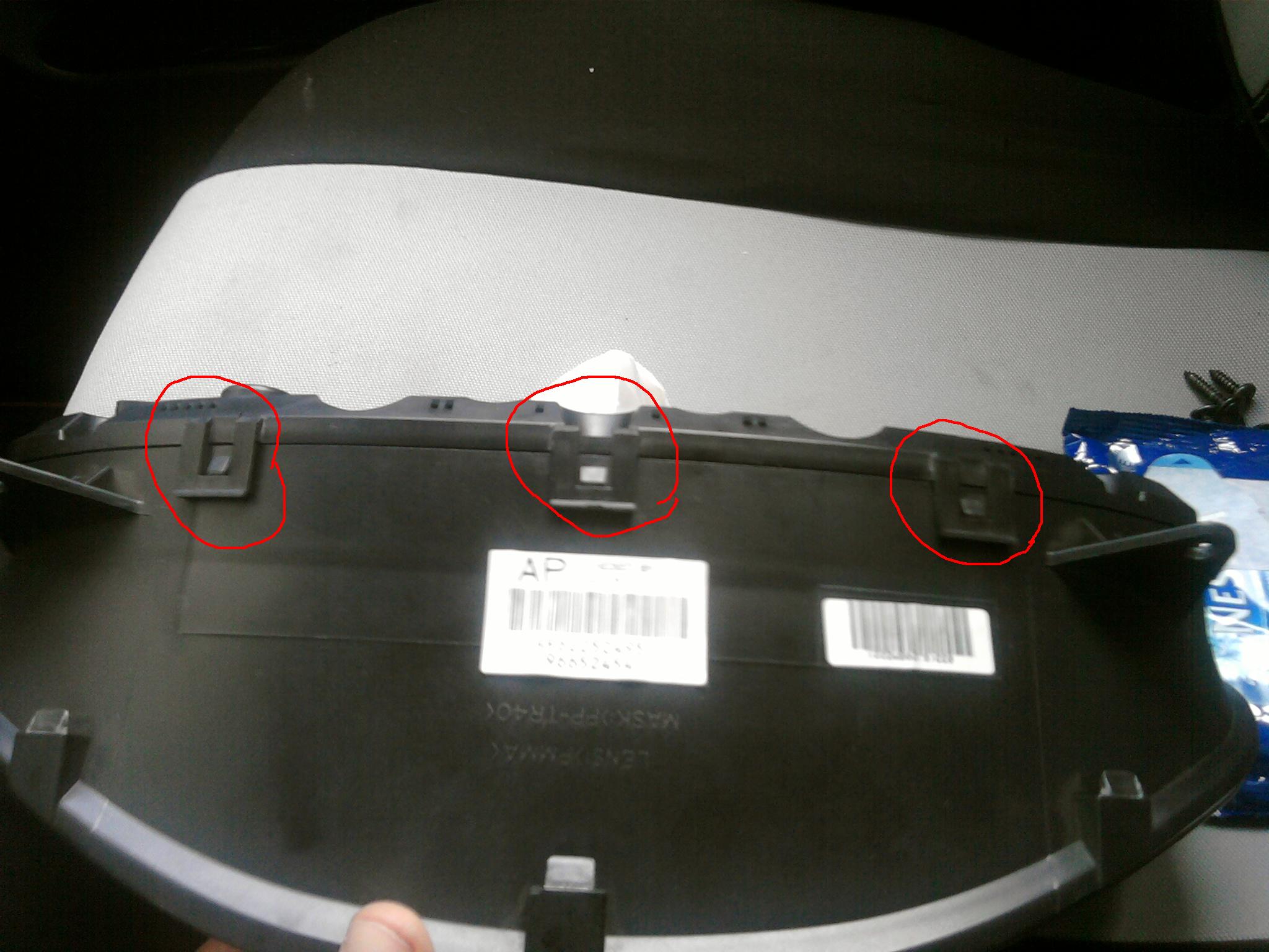

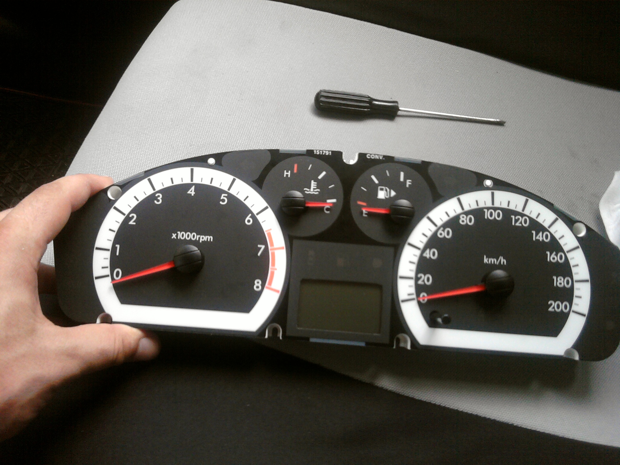

codeman Posted June 26, 2009 Author Share Posted June 26, 2009 (edited) In primul rand trebuie precizat ca aceste operatiuni pot duce la pierderea garantiei. Eu am folosit o surubelnita dreapta dar destul de ingusta sa pot desface niste suruburi in cruce. Pasul 1: Se desfac cele doua suruburi din partea interioara a ceasurilor Acum "cochilia" se separa in doua bucati. Pasul 2: Se trage cu simt de raspundere de partea din fata a "cochiliei" apoi de partea de sus. Rezulta cele doua bucati: Pasul 3: Se desfac cele patru suruburi Pasul 4: Cu grija se scot cele doua mufe situate in spatele ceasurilor dupa care putem scoate ceasurile din locasul lor Partea care urmeaza este cea de decupare a foliei indicatoarelor pentru a afisa intreg ecranul. Aceasta parte o efectuati pe risc propriu deoarece e posibil sa taiati stramb acea folie si nici sa nu mai gasiti alta de schimb. Dupa ce ati demontat ceasurile puteti sa le luati din masina deoarece va trebiue spatiu de manevra 1. Se demonteaza partea din spate a ceasurilor deblocand clemele aflate in zona aceea: Trei in partea superioara, cate o clema in lateral si iarasi trei cleme pe partea inferioara. Rezulta: 2. Acele se scot prin tragere destul de puternica dar am incercat sa nu misc stanga-dreapta sa nu se indoaie axul in care sunt infipte. 3. Acum putem dezlipi folia de pe ce a mai ramas din ceasuri 4. Am masurat ecranul lcd, am scazut aproximativ 2-3mm din partea superioara si am trasat pe spatele foliei. Cu un cutter am decupat partea trasata si am finisat cu o pila de unghii destul de fina (atentie la doamne ca a mea a devenit destul de recalcitranta ) Partea de montaj cred ca este destul de logica cu specificatia ca treuie sa aveti grija la acele indicatoare sa respecte parametrii (recunosc ca eu i-am infipt inapoi la ochiometru). de asemenea verificati sa se miste usor sa nu cumva sa se agate in inelele acelea transparente. Va doresc multe "succesuri". Edited June 26, 2009 by codeman Link to comment

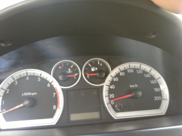

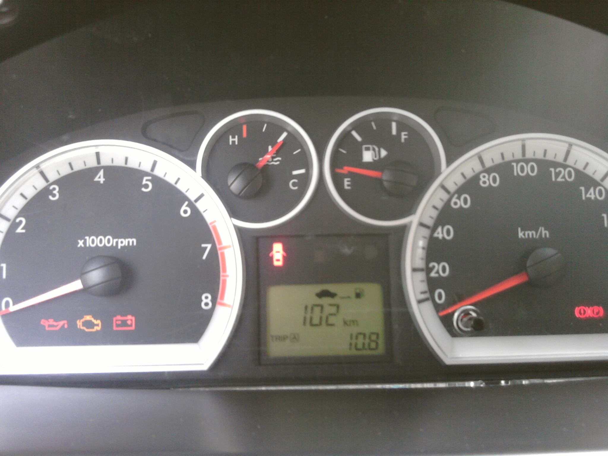

codeman Posted June 27, 2009 Author Share Posted June 27, 2009 (edited) Nu radeti, nu dati cu pietre...pentru ce ai decupat plasticul acela?! Am citit de n ori topicul...LEdit: Acum ca l-ai decupat iti afiseaza ceva in plus...sau ce? Daca ar fi sa facem ca in reclamele alea de la tv: Before: After: See the difference? Edited June 27, 2009 by codeman Link to comment

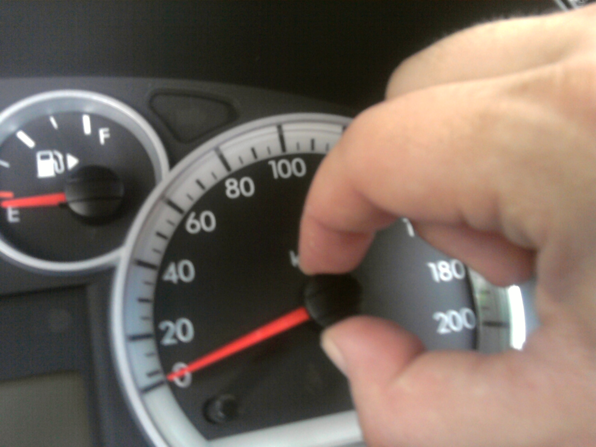

codeman Posted June 27, 2009 Author Share Posted June 27, 2009 (edited) Dupa ce am schimbat ledurile am facut legatura intre locul unde trebuia sa fie montat "microcontactul" de la computerul de bord si cel de la kilometraj acum pot folosi functiile din partea dreapta pe tija care comanda kilometrajul. Chestia asta este provizorie; am vrut sa ma conving daca merge. Partea nasoala este ca nu imi indica temperatura exterioara, restul merg. Ma gandesc ca nu am mutat toate firele dintr-o parte in alta. Am pus un filmulet din timpul probelor. Deci se poate. Eu ma gandesc sa fac o tija asemanatoare la un strungar si sa montez un contact din ala pe placa. ecran_ceas_bord.rar Later edit: Pe un alt topic tolin spunea: "Micro-contact identic nu se gaseste pe aici. In plus, nu cred ca ajuta, trebuie sa gauresti bordul intr-o pozitie defavorizanta si la marele fix. E mai simplu sa tragi doua fire (doua paie) pana la oricare alt micro-contact plasat unde-i convine utilizatorului." Sunt curios de ce trebuie sa gauresti bordul cand placile de bord sunt pregatite pentru asa ceva? Nu mai ramane de gaurit decat folia si geamul de la ceasuri. Edited June 27, 2009 by codeman Link to comment

codeman Posted June 27, 2009 Author Share Posted June 27, 2009 (edited) Un senzor de temperatura nu ar fi mare inginerie. Problema apare atunci cand se fac legaturile pe placa. Aici deja sunt depasit si nu ma pronunt. Sunt convins ca la cati electronisti sunt printre noi in maxim 2-3 zile se poate descoperi si aceasta chestiune. Din pacate nu am nici un aparat de calitate sa pot fotografia placa dar nici placa nu o mai am acum la dispozitie. Edited June 17, 2013 by Salex Link to comment

tolin Posted June 27, 2009 Share Posted June 27, 2009 (edited) ... Nu mai ramane de gaurit decat folia si geamul de la ceasuri. Despre plexicul acela era vorba. Nu-i curbat ? Poate gaseste cineva, pe undeva, schema electronica a bordului. Edited June 27, 2009 by tolin Link to comment
codeman Posted June 27, 2009 Author Share Posted June 27, 2009 (edited) Despre plexicul acela era vorba. Nu-i curbat ? "Geamul" de la ceasuri este curbat dar nu cred sa fie problema la gaurit. Edited June 27, 2009 by codeman Link to comment
