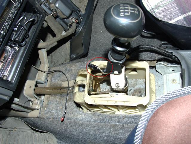

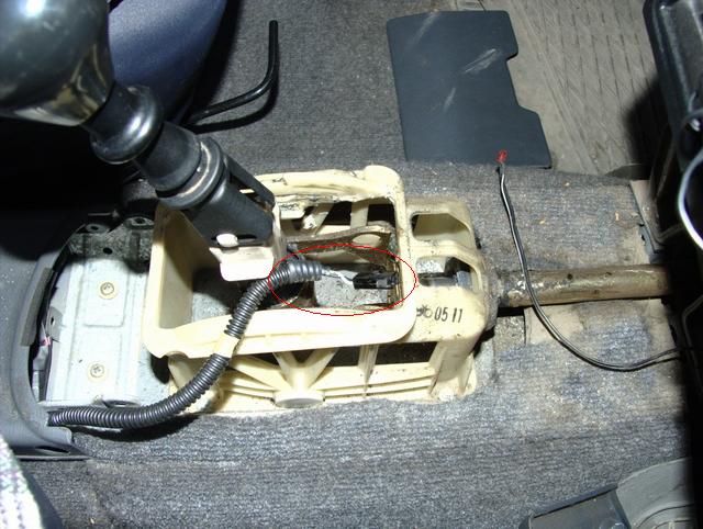

zetlorf Posted December 7, 2008 Share Posted December 7, 2008 Sper ca nu se supara nimeni daca pun in discutie problema mea si in acest topic: Problema ar fi ca nu-mi merg lampile din spate la marsarier. Zilele astea am incercat sa-mi schimb husa de la schimbatorul de viteze, tare mi-e teama ca de atunci nu-mi mai merge lampa de la marsarier. Azi am desfacut putin la schimbator si am observat ca firul din imagine e liber, dar problema e ca nu-i gasesc locul, unde sa-l cuplez. Oare asta e firul de la marsarier? (Si mai am un fir fara "gazda": acela cu ledul rosu in varf - asta de la ce o fi?) Mersi pentru ajutor. Link to comment
