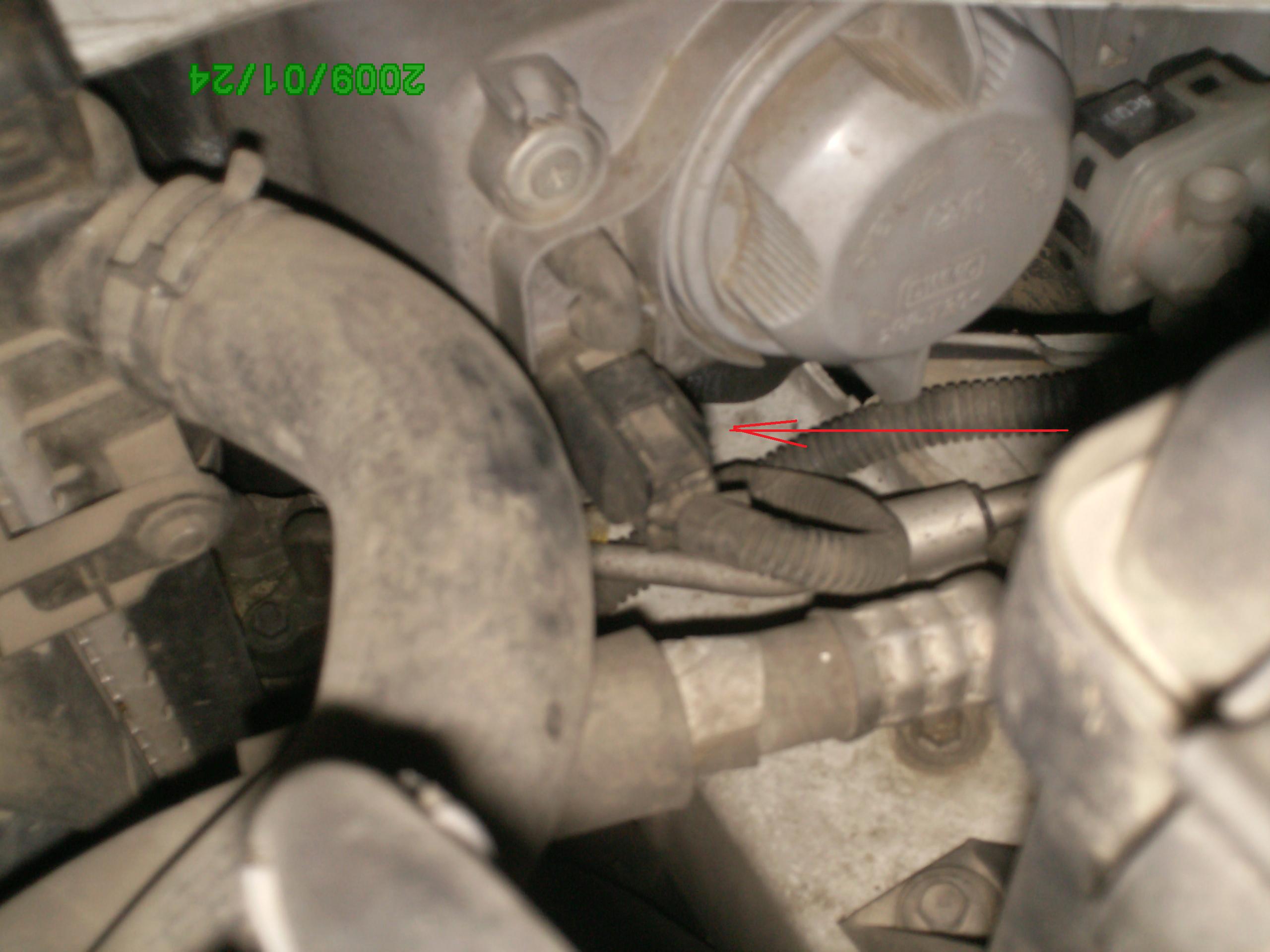

barboso Posted January 27, 2009 Share Posted January 27, 2009 (edited) Abia acum am reusit sa-mi fac timp sa incarc poza. Ma poate lamuri si pe mine cineva ce piesa este cea indicata de sageata ? De acolo veneau problemele mele cu farurile. Edited January 27, 2009 by barboso Link to comment
VAXXi Posted January 27, 2009 Share Posted January 27, 2009 Pai nu e tocmai mufa de la far ? Link to comment
CatalinC Posted January 27, 2009 Share Posted January 27, 2009 pare mai mult cu mufa de la motorasele electrice de reglaj far. Link to comment
barboso Posted January 28, 2009 Share Posted January 28, 2009 @ VAXXi, o sa ma uit mai bine, s-ar putea ca de acolo sa continue circuitul pana la becuri, acestea sunt mai in dreapta, sub capacul ala mare si rotund. @ CatalinC, motorasul de reglaj al farurilor este in partea cealalta, in coltul din dreapta sus al imaginii. Link to comment
cris06 Posted January 28, 2009 Share Posted January 28, 2009 Da, aia e mufa cu circuitele faza lunga, scurta, pozitie si masa comuna. Pt. motoras este o alta mufa un pic mai mica si pozitionata in dreapta (cum te uiti dinspre motor) sub filtrul de aer. Link to comment
