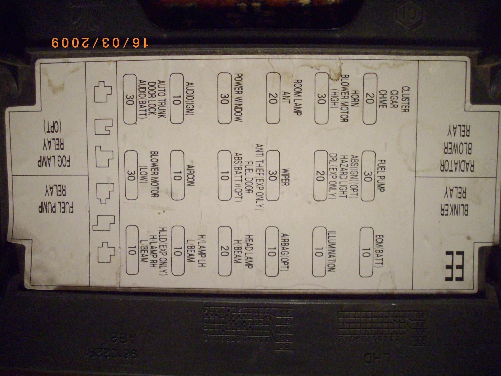

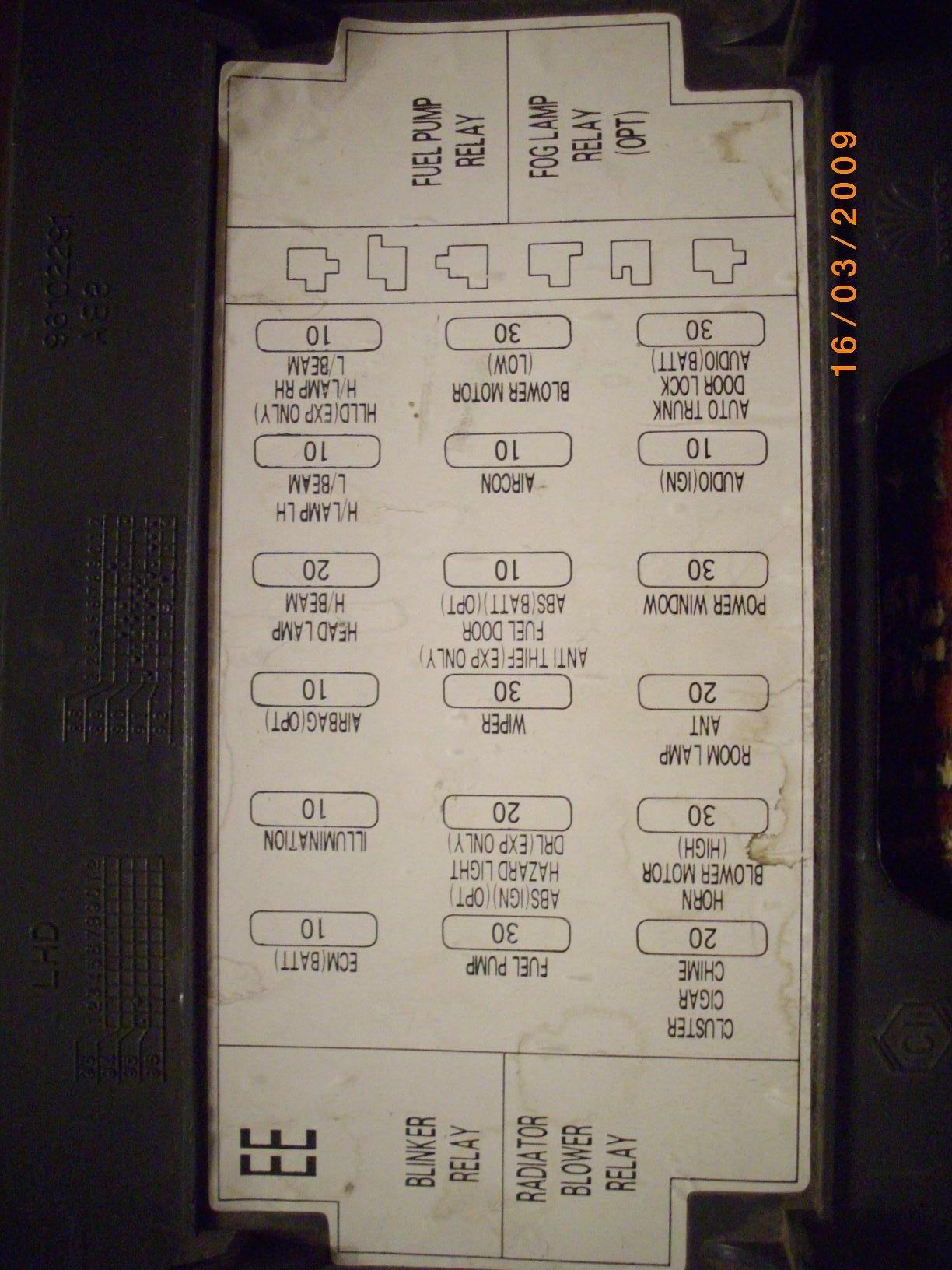

joe_bc Posted March 16, 2009 Share Posted March 16, 2009 salutare! Are cineva schema de sigurante de la cielo gle an 96.Tocmai mi-am luat o masina si am constatat abia acasa ca nu are capacul de la sigurante... ...ms anticipat...bafta! Link to comment
EM!L Posted March 16, 2009 Share Posted March 16, 2009 Search-Manuale Auto-Manual Dewoo Cielo-Manual de Utilizare, secţiunea 8-14 Link to comment
cris06 Posted March 16, 2009 Share Posted March 16, 2009 Din pacate, tabelul cu valorile si alocarea sigurantelor din manualul de utilizare cat si din manualul de reparatii nu bate cu realitatea! Realul e doar pe capacul de sigurante. Link to comment
cris06 Posted March 16, 2009 Share Posted March 16, 2009 (edited) Iata si poze cu capacul tabloului de sigurante de la Cielo si Nexia: Ca tema de casa: cine are rabdare sa "extraga" schita cu toate circuitele protejate de sigurante pt. ca nici pe capac nu sunt notate toate. "> Blinker Relay (Releu semnalizare) - stanga sus Fog Lamp Relay (Releu lampi ceata) - dreapta jos Sig. 1 - ECM (BAT) Sig. 7 - FUEL PUMP Sig. 13 - CLUSTER, CIGAR, CHIME Edited March 16, 2009 by cris06 Link to comment
