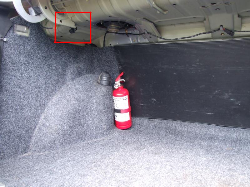

mr_x4you Posted July 31, 2009 Share Posted July 31, 2009 Am un Cielo din '97, primit ca masina de servici de vreo 3 luni, si un pic imi cam mananca nervii. L-am primit cu lipsiuri destule (compresor AC gaurit, alimentare scoasa de la lumina torpedou, clapeta buson rezervor rupta, electromagent deschidere clapeta gripat, geamuri electrice functionabil 1 din 4, maner usa fata dreapta smuls, finitii usi cu lipsuri, opritoare usi defecte, lipsa prindere baterie, filtru aer cu cleme sarite, lipsa rezonator aer, lipsa galerie aspiratie filtru aer, lipsa electromagnet comanda deschidere portbagaj s.a.m.d) Am cumparat o tona de suruburi, surubele, cleme, clipsuri, ornamente, etc. de la magazinul de piese originale Daewoo de la mine din oras ca sa fac masina asta sa arate cat de cat civilizat. Nu mai spun ce jeg am scos din plafon si bord... sub bancheta din spate si sub mocheta din portbagaj am gasit ovaz si paianjeni...cica masina de servici... Am rezolvat o parte din ele, mai am clima, dar aia mai incolo, acum m-am lovit de iluminarea din portbagaj, lipsea si lampa, am facut rost de ea, am gasit si firele, am montat-o, dar problema e ca nu stiu unde ar veni intrerupatorul, nu stiu cum arata, in catalog nu il gasesc, doar pe schema electrica, e notat cu S15. Am gasit si firul pt intrerupator, problema fiind doar intrerupatorul. Poate careva stiti cum e instalatia, ca nu am alt Cielo de comparatie, nu stiu nici macar conditia de aprindere, se face prin ridicarea capacului de portbagaj sau e comandat de deschiderea electrica ? Va multumesc P.S. Se pare ca din masina asta s-a servit toata lumea, atat de multe lipseau de pe ea...cand am vrut sa repar un geam electric de pe spate, surpriza, am crezut ca e butonul de comanda defect... Bietul de el era bun, numa ca nu aveai ce baga in el, cineva s-a servit cu mufa din cablul electric din usa + 5 cm de fir cu clestele... Link to comment
madkat Posted July 31, 2009 Share Posted July 31, 2009 Am marcat pe poza - o sa vezi locasul - pe langa balamaua stanga a portbagajului Link to comment
mr_x4you Posted July 31, 2009 Share Posted July 31, 2009 Multumesc frumos, se pare ca l-am gasit si in catalog, are codul 96100612, acu ramane sa intru in posesia lui. Link to comment
