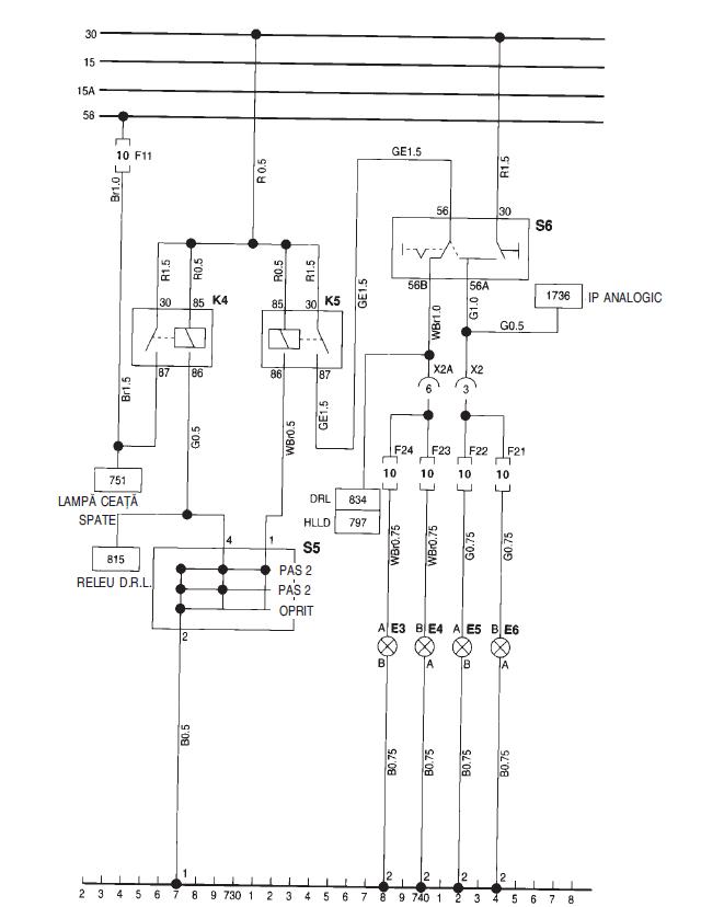

Dj_Dark Posted November 23, 2009 Share Posted November 23, 2009 (edited) Bre, tu esti sigur ca nu ai releul ala ? ... Electricianul protesta ca n-are cum sa fie ala, pentru ca ala schimba doar intre faza scurta/lunga ... Asta e schema electrica la Espero DOHC conform manualului. Nu am verificat la espero 1.8 sau cielo gle insa presupun ca e aproximativ la fel. Se observa 2 relee K4 si K5, ambele cu + permanent si comandate pe masa de S5 (partea rotativa a manetei) in felul urmator: La prima rotire K4 este legat la masa aprinzand "lampa ceata" care de fapt sunt pozitiile (greseala de traducere probabil). La a doua rotire comanda si K5 care alimenteaza S6, un comutator cu 2 pozitii faza scurta/lunga (partea cealata a manetei). Intre S6 si becuri nu mai exista nici un releu deci S6 comanda direct becurile, o prostie ca la dacie. Deci nu exista releu de selectare faza scurta lunga, de aceea acel comutator este predispus defectarii. Lascarica probabil a deconectat plusul permanent (R 0,5) si a tras de la contact accesorii in locul lui si aici intervine problema de fapt: Daca electricianul a separat comanda releului K5 si doar ea a fost legata la contact/accesorii totul e in regula insa daca a legat toata linia e problema, tot consumul becurilor va trece prin contact si presupun ca se va defecta avand in vedere faptul ca acum trebuie sa sustina 110W (aproape 10A) in plus. ... se schimba + ul permanent de pe comanda releului cu + de pe contact pozitia "Accesorii". Daca uiti de faruri, cind scoti cheia vor ramine numai pozitiile aprinse. Daca ce am ingrosat e adevarat, probabil electricianul a facut treaba cum trebuie. PS. De aceea am si intrebat de schema, pentru a vedea daca s-a observat problema expusa sau s-a facut o porcarie de fapt . Edited November 23, 2009 by Dj_Dark Link to comment

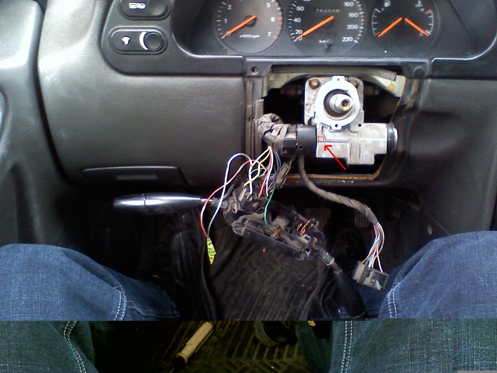

alleks Posted November 23, 2009 Share Posted November 23, 2009 (edited) Salut. Am si eu o problema. De ceva vreme, in timpul mersului, se mai intampla ca masina sa mearga in suturi, ca si cum i-ar fi taiata alimentarea pret de o secunda, sau mai putin. De vreo 2-3 ori, chiar mi s-a oprit motorul din senin, masina fiind in miscare. Problema apare atat pe GPL, cat si pe benzina (desi in ultimul caz, parca se simte mai putin). Am fost cu ea in service, iar tipul de acolo spunea ca motorul e ok, instalatia de gaz la fel si problema ar fi de la contact. Motiv: ramane ledul check engine aprins pentru putin timp dupa ce pornesti motorul. Numai ca respectivul, odata cu verificarea, a setat instalatia de gaz pe consum redus, iar pentru cateva luni, am scapat de problema. De acum 2 saptamani, buba a revenit si parca face mai rau ca inainte. Mai mult, motorul nu mai sta prea bine in relanti pe gpl, iar in mers, in cazul in care il subturez, se aude un clinchet si da sa moara . Are cineva idee daca problema e electrica? Asta pana am timp sa ajung iarasi in service. De asemenea, spuneti-mi, va rog, daca pentru demontarea contactului electric e nevoie sa fie dat jos si cel mecanic. Multumesc frumos. Edited November 23, 2009 by alleks Link to comment
Dj_Dark Posted November 23, 2009 Share Posted November 23, 2009 Nu, nu este nevoie sa dai jos contactul mecanic. Contactul electric este localizat in partea opusa cheii si are un surubel ce trebuie desfacut, dupa care se trage pur si simplu de el. Link to comment

alleks Posted November 27, 2009 Share Posted November 27, 2009 Multumesc frumos. Banuiesc ca la cielo e aceeasi chestie ca si la espero. Inca o chestie, trebuie dat volanul jos ca sa am acces la surubul respectiv? Link to comment
VAXXi Posted November 27, 2009 Share Posted November 27, 2009 Nu, doar masca de plastic care imbraca [.] coloana volanului. Link to comment

alleks Posted December 1, 2009 Share Posted December 1, 2009 (edited) Va multumesc pentru ajutor. Am schimbat contactul electric, problema mea nu era de la el, dar oricum se cunostea uzura. Fisele de bujii sunt cele care-mi fac probleme. Trebuie sa le schimb in curand. Edited December 1, 2009 by alleks Link to comment
