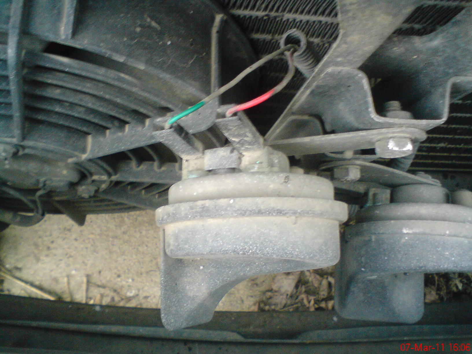

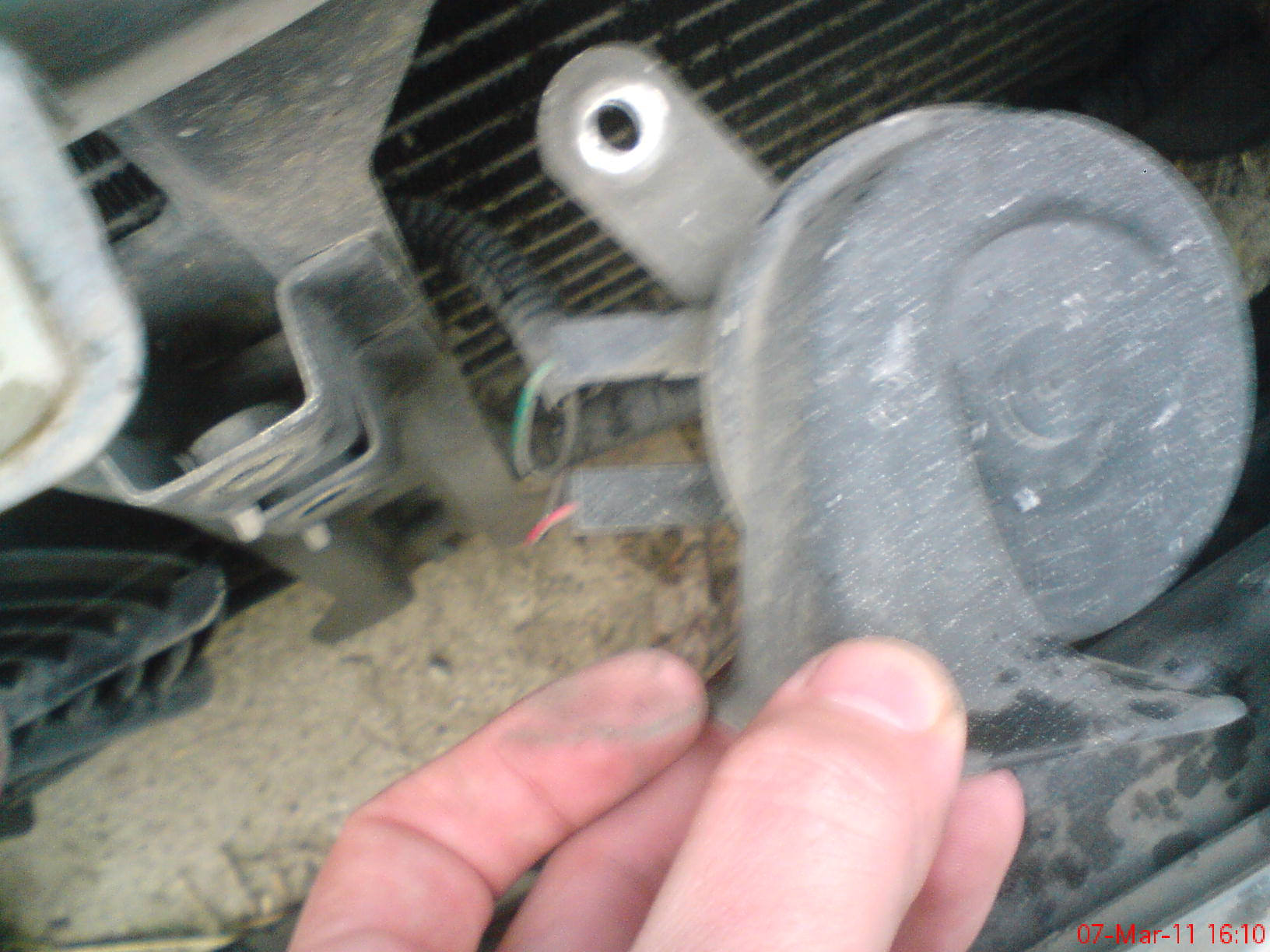

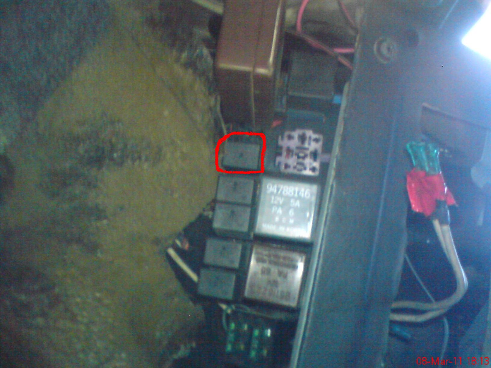

nato99 Posted March 8, 2011 Share Posted March 8, 2011 (edited) Buna, am o problema, nu imi mai functioneaza claxonu, ce pot face? Releu nou, circuitu de la claxon merge, ambele claxoane merg. Problema e de l releu pana l goarna de claxon nu primesc curent , am verificat toate sigurantele din panou Idei cineva? Multumesc!!! Edited March 8, 2011 by nato99 Link to comment
cris06 Posted March 8, 2011 Share Posted March 8, 2011 (edited) Poate schema te ajuta. Scoate releul claxoanelor din soclu si fa un strap intre pinii 30 si 87. Daca urla e releul sau comanda de la volan. Verifica si sig. F14 pt ca prin ea se alimenteaza electroventilatoarele radiatoarelor. E una dintre cele mai solicitate. Sigur e topit plasticul soclului in zona acestei sigurante. Schema claxon Cielo, Nexia.docFetching info... Edited March 8, 2011 by cris06 1 Link to comment
BlueBear Posted March 9, 2011 Share Posted March 9, 2011 Ce tensiune iti ajunge la claxoane? Sper ca stii ca are + direct si releul iti da -. Cand apesi claxonul, macar se aude releul cum actioneaza? Atunci verfica imbinarea firelor in fata jos sub bara unde din 1 fir + si 1 fir - pleaca cate 2 pt fiecare claxon. Acolo oxideaza de obicei. Link to comment
cristidavid Posted March 10, 2011 Share Posted March 10, 2011 La un moment dat, cand aveam AC-ul pornit nu claxona masina, dar se auzea releul tacanind! Cand opream AC-ul claxona normal! Am verificat firele si am gasit ca fusesera innadite, iar la locul respectiv era mult oxid! Asa ca am curatat bine firele, cat si papucii care intre in claxoane si asta a fost! Link to comment
BlueBear Posted March 10, 2011 Share Posted March 10, 2011 Si daca nu ai izolat bine tot manunchiul, o sa se mai intample . In principal acolo tb umblat cand nu mai merg sau merg cand vor. Link to comment
nato99 Posted March 17, 2011 Share Posted March 17, 2011 releu face alec clic , sigurantele sunt toate bune , o sa ma uit sa vad cu schema ce rezolv , o sa anunt daca am reusit au ba Multumesc pentru ajutor Link to comment

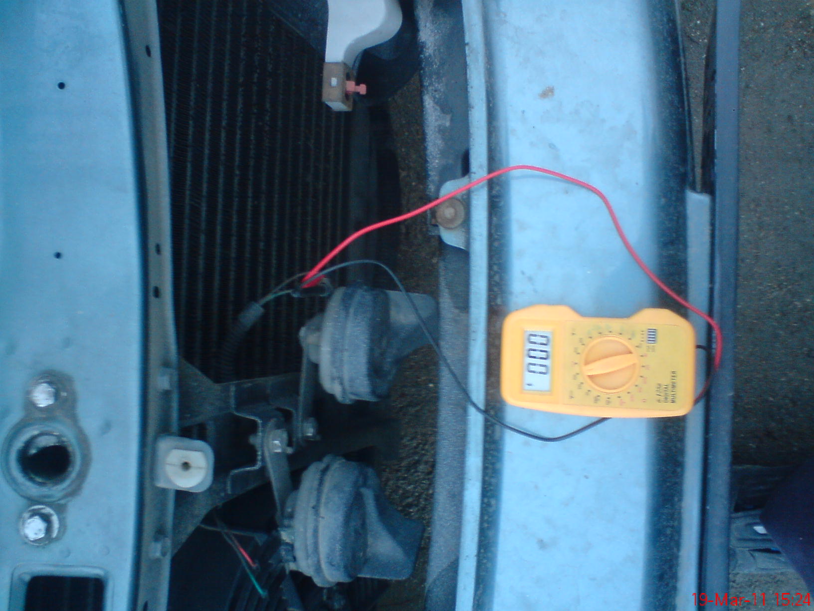

cristidavid Posted March 21, 2011 Share Posted March 21, 2011 Daca sigurantele sun bune si releul la fel nu-ti mai ramane sa verifici decat claxoanele sau firele pana la ele. pt claxon e simplu, scoate mufa si pune un bec (pe care o sa-l legi la masa). Daca se aprinde cand claxonezi sunt claxoanele, daca nu firele! Link to comment
nato99 Posted March 21, 2011 Share Posted March 21, 2011 (edited) Am descoperit problema. E firu de la + la unu din claxoane imi venea 3v ,iar la celalalt 0v. Am rezolvat provizoriu, cu un cablu direct de la baterie cu o siguranta de 25A si functioneaza. Va trebui sa iau la puricat tot circuitu ce vine din panou pana la goarne. Claxoanele au fost primu lucru care lam verificat la bornele bateriei functioneaza amandoua. Edited March 21, 2011 by nato99 Link to comment

nato99 Posted March 23, 2011 Share Posted March 23, 2011 acolo nu e problema, am verificat am verificat acel "Y" (desfacut verificat tensiune) treb sa vad, de unde incepe acel y si pana la claxon. Toate conectiunile au fost verificate ,curatate . Link to comment
BlueBear Posted March 23, 2011 Share Posted March 23, 2011 (edited) De la "Y" pana la claxoane sunt fire directe (4). Posibil sa fie "taiate" pe undeva. Cel mai bine desfaci de la "Y" (daca zici ca acolo ai tensiune buna) si tragi alte fire pana la claxoane bineinteles tot prin copexul acela. Pui si papuci noi la fire, izolezi cat mai perfect ca sa nu mai desfaci si alta data. Iti recomand sa lipesti cu letconul nu sa infasori firele . Claxoanele le indrepti cu papucii in jos ca sa se scurga apa si sa nu ramana in ei... Spor ! P.S: tensiunea se masoara pe fiecare fir in parte contra baterie. Adica verde cu + baterie si astfel vezi daca ai masa buna si rosu cu - baterie si vezi daca ai + bun pe fir claxon. Edited March 23, 2011 by BlueBear Link to comment
