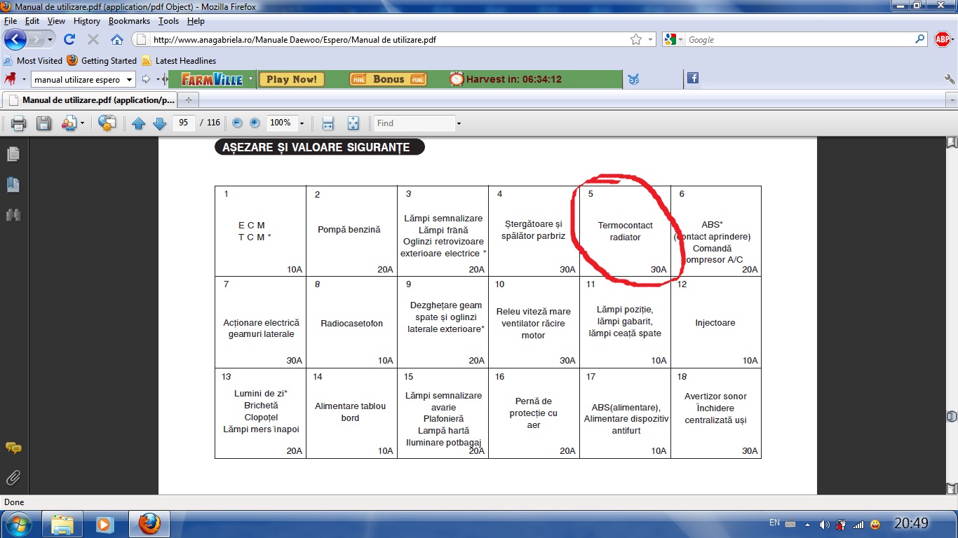

argon Posted May 4, 2011 Share Posted May 4, 2011 Pozitia incercuita in poza la mine nu are siguranta, si nu a avut vreodata, am vazut din intamplare astazi, asa e normal? Pe interiorul capacului scrie 'rad blower(low)', ca in printscreen e in romana si pare altceva.. Link to comment
ZDN Posted May 4, 2011 Share Posted May 4, 2011 (edited) Daca au scris si pe capac,normal trebuie sa aiba acea siguranta,e posibil sa fie facute pentru Europa de Est,deci fara. E treapta inferioara,de la ventilator de racire,la cielo sau nexia,parca au doua trepte low si high,siguranta e de 10 amperi. Sa incerci sa pui o singuranta si sa vezi, daca se intampla ceva? sau e riscant,si eu m-am intrebat de ce nu are doua trepte,si inca ceva,dupa ce iau contactu, ELV-U se opreste,la alte masini sta pornit,si la DSN si SLZ ,sta pornit. E o problema pe undeva,sau asa sunt facute ele. Edited May 4, 2011 by ZDN Link to comment
argon Posted May 4, 2011 Share Posted May 4, 2011 (edited) Deci si la tine lipseste? E de 30 A, si in manual, si in interiorul capacului. Doua viteza nu a avut vreodata, ci doua ventilatoare cu turatie fixa , cand e cazul am observat ca porneste si al doilea, nu unul isi schimba turatia. Asa e facut sistemul, sa se opreasca cand iei contactul, nu numai la Espero, ci la majoritatea masinilor, nu compara cu Daciile. Edited May 4, 2011 by argon Link to comment
ZDN Posted May 4, 2011 Share Posted May 4, 2011 (edited) Nu lipseste,am confundat amplasarea.La mine sus e ABS si imobilizator,si jos rad blower(low) Uite am facut si o poza in urma cu 2 minute. Nu e asa,la cordoba lu mama,sta pornit si dupa ce ia contactu.Super nova & solenza au motoare de renault. Edited May 4, 2011 by ZDN Link to comment
argon Posted May 4, 2011 Share Posted May 4, 2011 PAi asa e si la mine, a dreapta sus, a doua lipseste. Link to comment
madkat Posted May 5, 2011 Share Posted May 5, 2011 Are doua trepte. La cielo sohc si la espero 1.5 dohc sigur. Si probabil si la 1.8. Cutie manuala. La prima treapta pleaca AMBELE ventilatoare la viteza "normala" - treapta a doua pleaca odata cu aprinderea "check engine". S-a mai discutat. Link to comment
argon Posted May 5, 2011 Share Posted May 5, 2011 (edited) La 1.5 dohc sigur nu e cum spui acolo, si instalatia e 'virgina', nu s-a intervenit niciodata, eu am scos prima data sigurantele din locasuri, puse de corean. De fapt una singura, de ECM. Edited May 5, 2011 by argon Link to comment
