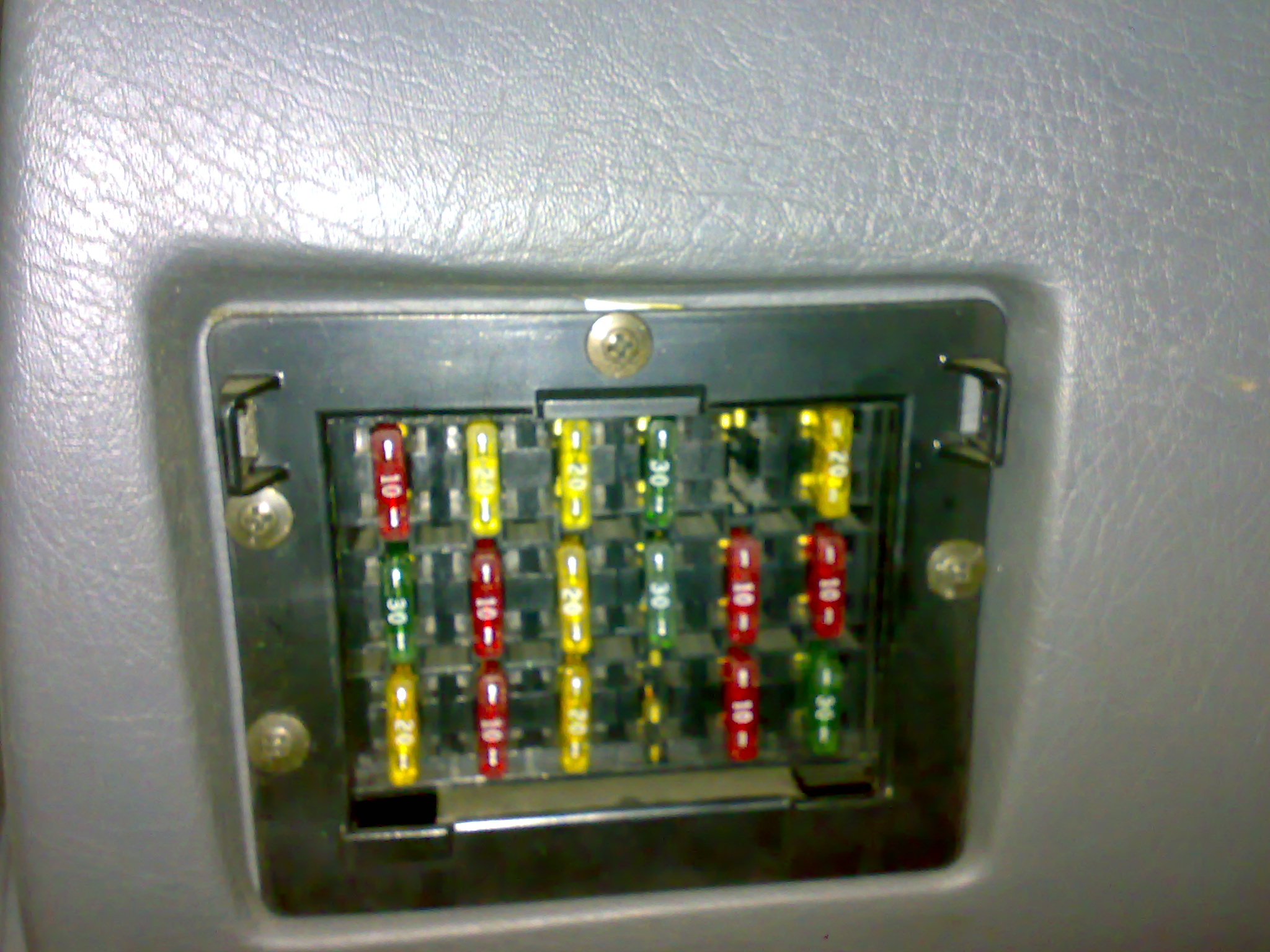

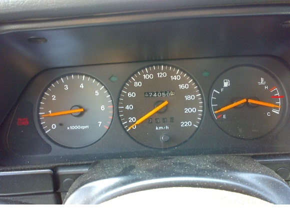

argon Posted May 5, 2011 Share Posted May 5, 2011 (edited) Si tu ai siguranta respectiva? pun o poza cum e la mine, Sa o pun in locul gol, sau o las cum a mers masina 14 ani pana acum? La mine porneste o singura treapta(cu AC-ul oprit) doar ventilatorul din interior, la nustiu cate grade, acul e unde am insemnat cu rosu, in 2 ani si pe cele mai mari calduri nu mi s-a intamplat sa porneasca la turatie mai mare, sau sa porneasca si ventilatorul celalalt, cu excentia cand e pornit AC-ul. Uite ce am gasit in manual: Aerul condiþionat oprit sau modelele fãrã aer condiþionat: Turaþia scãzutã a ventilatorului (treapta I-a) este activatã de termocontactul radiatorului. Cînd temperatura lichidului de rãcire a depãºit 90°C, termocontactul porneºte ventilatorul de rãcire care lucreazã la turaþie scãzutã. Turaþia ridicatã a ventilatorului de rãcire (treapta a II-a) este controlatã de modulul electronic de control ECM prin releul de turaþie ridicatã al ventilatorului de rãcire. Modulul electronic de control ECM va porni ventilatorul de rãcire cu turaþie ridicatã cînd temperatura lichidului de rãcire depãºeºte 105°C. *nu s-a discutat pe aici ca noi nu avem termocontact la radiator? In manualul de utilizare la locul ala scrie "Termocontact radiator" adice ceva inexistent la Espero DOHC, unde electroventilatorul e controlat doar de ECM... Edited May 5, 2011 by argon Link to comment

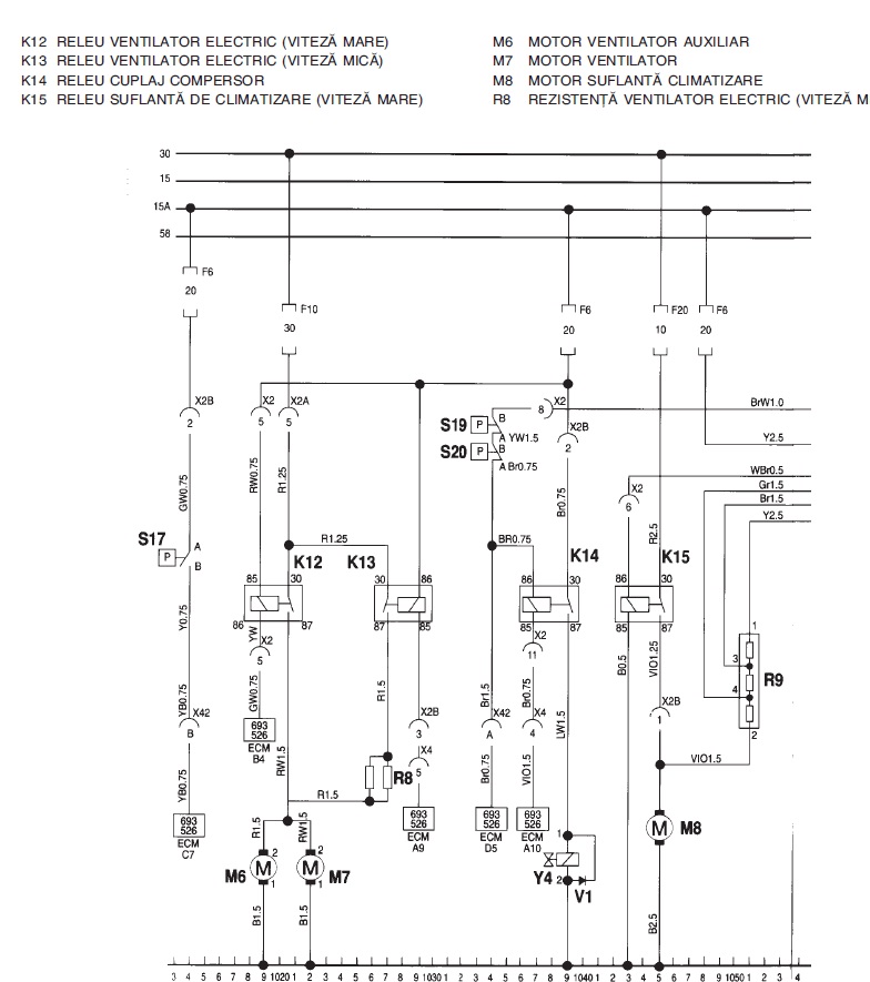

Dj_Dark Posted May 6, 2011 Share Posted May 6, 2011 Schema electrica e foarte clara Recomand si un control oftalmologic daca asa ai vazut ca merg PS. Chiar toti care sustin ca asa merg or avea improvizatii? Link to comment
argon Posted May 6, 2011 Share Posted May 6, 2011 (edited) Schema electrica de unde e, nu cumva din manualul ala ce sustii ca are paragrafe gresite? M-am uitat la 3 Esprero-uri, doua ale mele, unul nu, din care unul 100% nu are miscat un fir fata de cum l-a pus fabrica, si nu sunt in paralel cum zici, merg ori cel interior atunci cand se incalzeste motorul prea mult, ori impreuna cand e pornit aerul conditionat, ceea ce e si logic, ventilatorul din exterior e al radiatorului de clima Edited May 6, 2011 by argon Link to comment
madkat Posted May 6, 2011 Share Posted May 6, 2011 (edited) Eu, avand masina de noua, stiu 150% ca nu s-a intervenit niciodata in instalatia electrica a ventilatoarelor. Si daca acum merg cum am spus mai sus, asa au mers dintotdeauna. Daca nu pleaca ambele la treapta 1 teoretic problema e la rezistenta aferenta acelui ventilator, nu la ventilatorul in sine. La espero nu stiu unde sunt, dar la cielo sunt pe contraaripa stanga - cumva langa/sub baterie. Ce nu inteleg in schema - unde sunt acele rezistente, pe care fizic le-am identificat, dar pe schema nu... edit: le-am gasit - sunt "R8" dar vad ca-s legate in paralel. Deci nu exista nici un motiv (in afara unei interventii in instalatia masinii) pentru care cele doua ventilatoare sa nu plece simultan. Edited May 6, 2011 by madkat Link to comment
