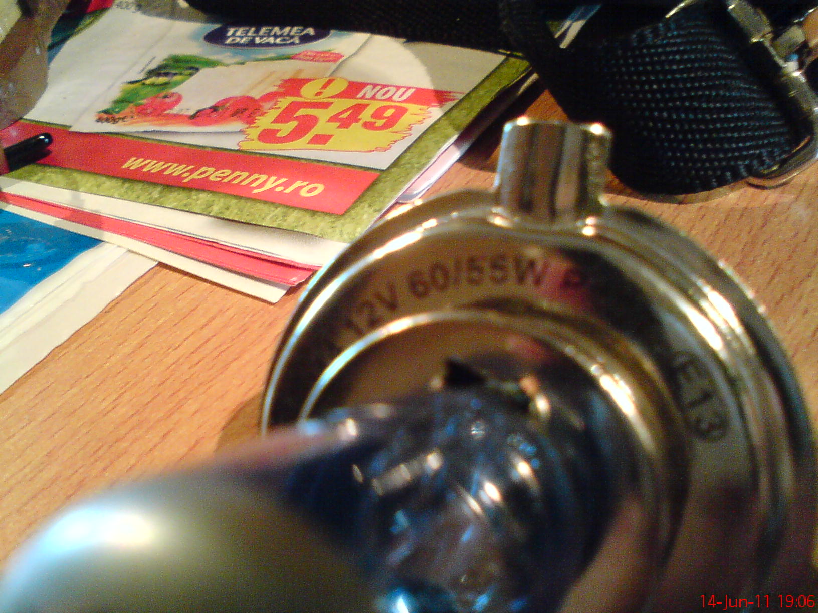

nato99 Posted June 14, 2011 Share Posted June 14, 2011 Buna ziua . Am intampinat o problema. azi am observat ca s-a topit piciorusul de la unul din becuri (tin sa mentionez ca am circulat doar cu faza scurta) Intrebarea mea este: Poate fi din cauza becului? fiind din acela alb sau din cauza instalatiei(bec 60-55w H4) Link to comment
Dj_Dark Posted June 15, 2011 Share Posted June 15, 2011 Cel mai probabil contact imperfect la mufa. Daca papucul arata la fel, trebuie curatat sau schimbat in cel mai rau caz. Poate fi si un defect de bec. Link to comment

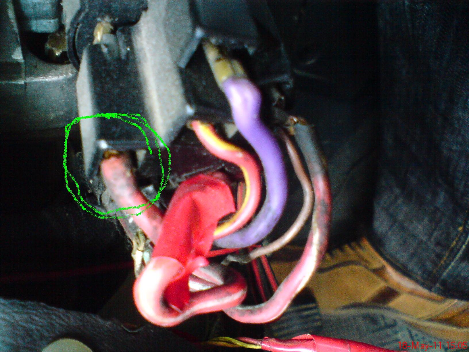

nato99 Posted June 15, 2011 Share Posted June 15, 2011 (edited) Avand in vedere ca este facut in China mai de graba as spune ca becul. La papucu ,s-a topit doar plasticul in unu din ei,cel topit. Am curatat bine si am montat unu galbes osram made in germani sa vad Si ar mai fi 2 intrebari: 1. Acum 2 saptamani am plecat din timisoara pana in arad dus intors in aceeasi zi cu o pauza de circa 2 ore in arad tot ce am avut pornit a fost(faruri faza scurta,ventilator viteza 2,casetofon) ,iar dupa ce am ajuns in timisoara cam prin centrul orasului a inceput sa iasa fum de la contatcele care erau incinse de se putea praji pe ele.Am oprit tot , dupa un timp,am plecat doar cu farurile si casetofonu.Erau inca incinse dar nu am mai intampinat nici o problema. Intrebarea este are voie sa se incinga acele fire?? 2. De ce de fiecare data cand pornesc motorul cade brusc pentru o fractiune de secunta tot curentul(inclusiv o bricheta care este legata direct la baterie cu siguranta separata)??? VA MULTUMESC!!! Edited June 15, 2011 by nato99 Link to comment
cris06 Posted June 15, 2011 Share Posted June 15, 2011 Schimba (cat mai repede) contactul electric si verifica/ strange papucii de la firele din mufa. Link to comment
nato99 Posted June 15, 2011 Share Posted June 15, 2011 a mai fost schimbat de 2 ori pana acuma .Atunci a fost schimbat ca nu mai pleca de pe loc. Incerc sa il schimb iar Multumesc!!! Link to comment
Dj_Dark Posted June 15, 2011 Share Posted June 15, 2011 (edited) Cam tot ce se incinge in instalatia standard a masinii inseamna contact imperfect, asta daca nu s-a pus cu buna stiinta un consumator mai mare decat poate sa duca acel traseu. Nu stiu cum e la cielo insa la Espero dupa atatia ani s-au copt toate jonctiunile fir-papuc eu personal am inlocuit toti papucii "de forta" din compartimentul motor, pe la dezaburire inca ceva si probabil mai urmeaza si altii. In panou nu am avut probleme insa incep acum, deja siguranta de ventilator motor e de 40A si tot se incinge pe treapta 2 de ventilatie. Cum zicea Smith in Matrix, e inevitabil Pune mana si schimba papucii de la contact cu unii noi si eventual cositoreste jonctiunea, nu folosi doar clestele. Acelasi lucru si la becul cu problema, daca reapare. Edited June 15, 2011 by Dj_Dark Link to comment
nato99 Posted June 15, 2011 Share Posted June 15, 2011 Ventilatoru a fost blocat , iar viteza 3 4 nu functioneaza ,doar 1 2 daca dau pe 3 4 iese fum ca intr-un bar plin cu fumatori,deoarece ventilatoru de putere mare este ars cel de viteza mica e bun .Am fost la mecanic si a scos siguranta de la clima si mai una separat , amandoua se topeau,si se scurgeau pe picioare la drum lung. acum mai am de la faza lunga stanga,deoarece si aceea a incepun la fel pana la urma daca ma enervez merg cu autobuzul o luna 2 si desfac masina cap coada. Consumatori in plus pe instalatia veche sunt doar 2: Leduri la ceasurile de la bord si banda de leduri la numar. pe circuit separat direct de la baterie cu siguranta ,leduri in manere si o bricheta separat,deoarece nu am gasit sa o leg pe cea veche la primul contact de la cheie, nu la penultimul. Link to comment
