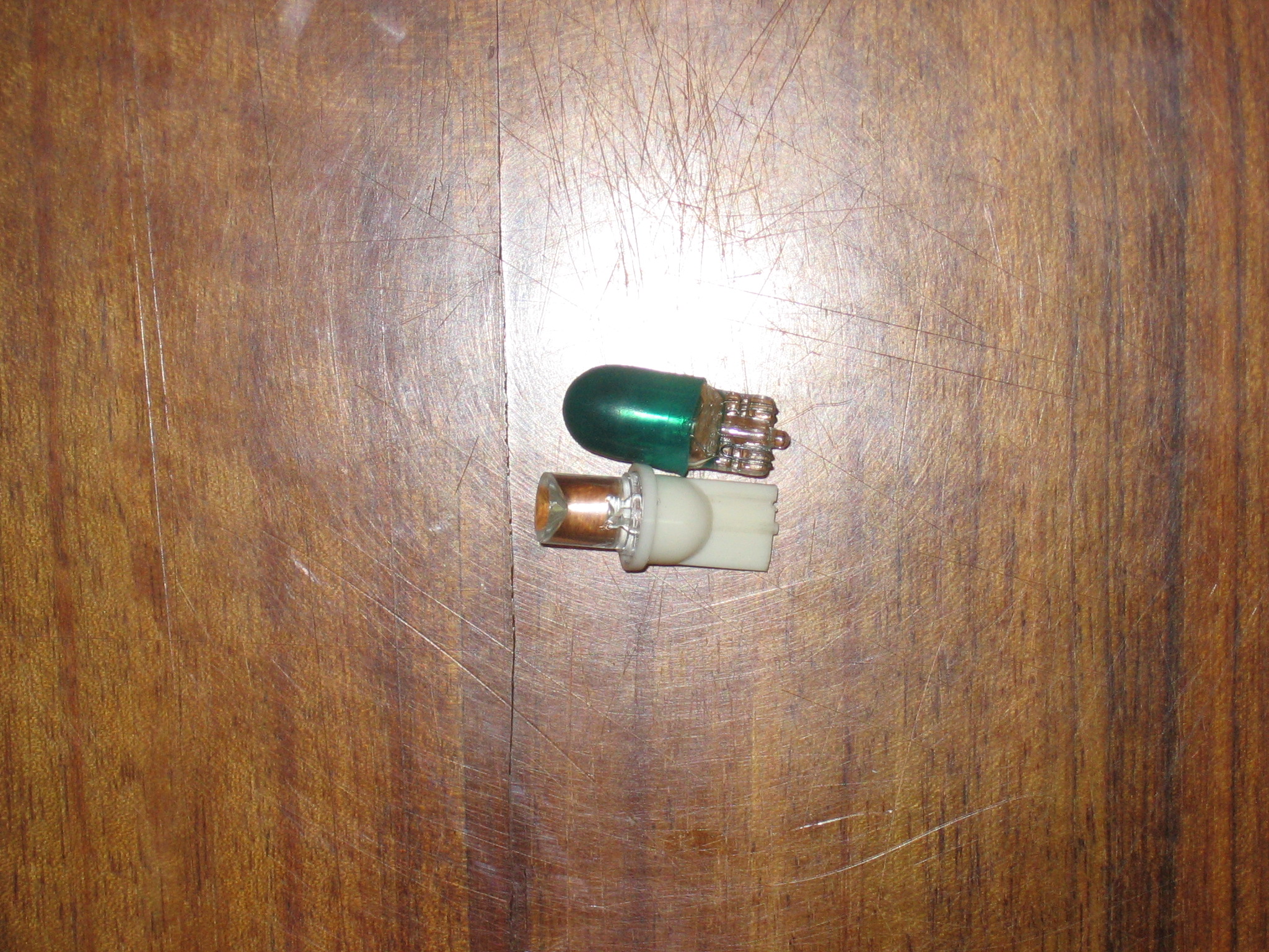

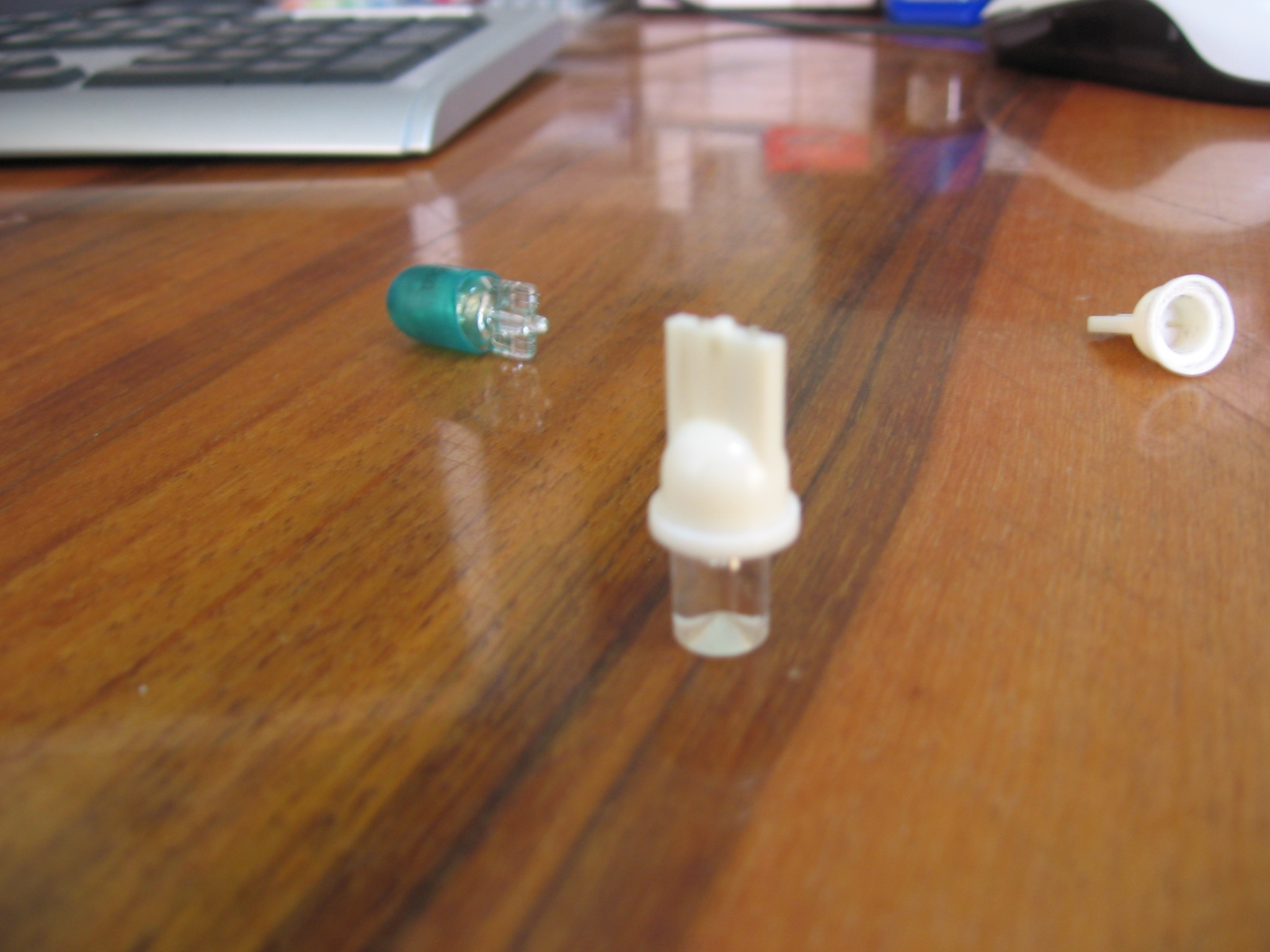

uskt2005 Posted January 12, 2007 Share Posted January 12, 2007 (edited) Am o problema cu ledurile de pozitii : se ard in disperare, ele au pe ele o rezistenta dar nu stiu ce valoare are, nu sunt electrician, dar acelasi tip de leduri puse pe masina unui prieten au 70.000km si nu s-au ars iar la mine mai mult de o luna nu rezista, la inceput palpaie si apoi nu se mai aprind deloc, unde mai pui ca am si in bord in locul becurilor originale, sau mai bine zis aveam ca acum mai am numai unul care ma astept sa se arda si acesta cat de curand S"> si atunci voi ramane in bezna totala in bord Ceva sfaturi se poate? Sa folosesc altfel de tipuri de led? De care ? De unde? Merci Atasez si o poza cu ledurile pe care le-am avut Si mai am o problema cu un bec ars in consola ventilatie, se schimba greu? Sa ma bag sau mai bine merg la service? Edited January 12, 2007 by uskt2005 Link to comment
