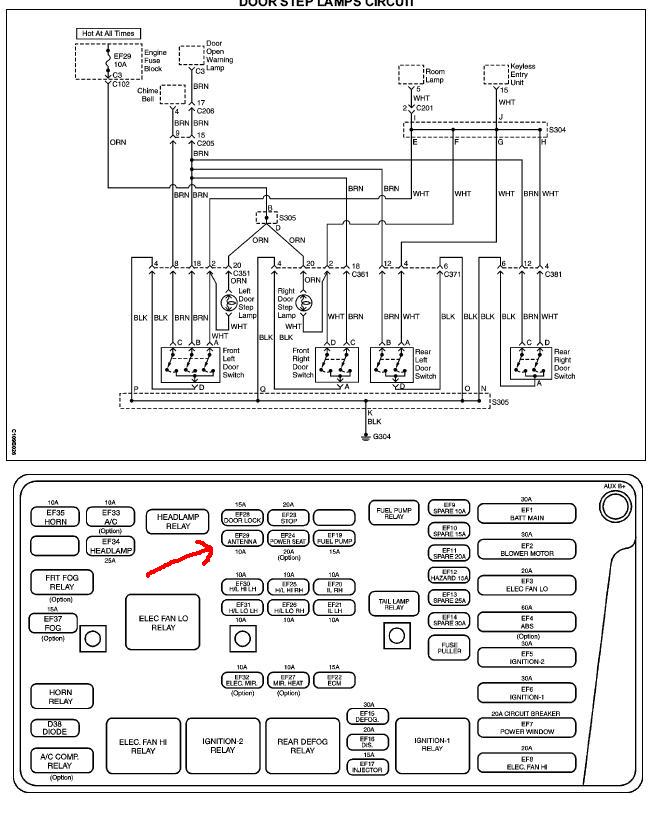

Amentys Posted February 23, 2007 Share Posted February 23, 2007 (edited) Nu vine curent in nici una din plafoniere, lampi din parasolar sau din portiere.Am verificat cu voltmetrul. Dupa cate tin eu minte,nu au siguranta separata...si oricum..toate sigurantele sunt bune. In torpedou si in portbagaj am lumina. Aa..si toate becurile sunt bune. Deci..spuneti-mi,va rog, de unde sa trag un fir cu +, dar fara a deranja sau praji alte circuite. Nu vreau sa merg la un electronist, ca mi-ar lua cel putin 150 000 . Asa am luat masina.. Edited February 23, 2007 by iulian19 Link to comment
ovi_jer Posted February 23, 2007 Share Posted February 23, 2007 Ai verificat sigurantele din tabloul interior? Link to comment
Amentys Posted February 23, 2007 Share Posted February 23, 2007 (edited) Da,sunt bune toate sigurantele. Am mai auzit de problema asta pe la Nubira etc. O fi vreun fir intrerupt pe traseu sau..cine stie.Nu trebuie sa trag decat un fir cu "+" (indiferent daca bag cheia in contact sau nu). Chestia e ca nu vreau sa deranjez sau sa ard altceva . Oricum nu e ceva greu, dar nu vreau sa risc. (!) Mersi ca mi-ai mutat topicul. Nu vazusem acest subiect !! LE : fftopic: Da' de ce mi-ai dat warn ?? Pur si simplu n-am vazut Subiectul !! Nu era cine stie ce ca am postat in alt subiect...!! Edited February 23, 2007 by iulian19 Link to comment
ovi_jer Posted February 23, 2007 Share Posted February 23, 2007 Lasa trasul de fire ca nu e dacie. Antena se ridica? Link to comment
Amentys Posted February 23, 2007 Share Posted February 23, 2007 Nici antena. Pai se mai intampla sa dispara "plusuri" la orice masina."Trasul firului" ramane ca o ultima solutie. Si electronistii profesionisti o fac adeseori, dar o fac de unde trebuie, fara sa ia foc o masina. Link to comment
ovi_jer Posted February 23, 2007 Share Posted February 23, 2007 Schimba siguranta asta : Data viitoare nu mai spune ca ai verificat toate sigurantele. Trasul firelor este pentru amatorii care se cred electricieni auto ! Link to comment
Amentys Posted February 23, 2007 Share Posted February 23, 2007 (edited) Data Viitoare.. nu ma mai contrazice. M-ai facut sa ies afara,in frig si sa verific toate sigurantele. Toate Sunt Bune...! Off- topic... Edited February 23, 2007 by ovi_jer Link to comment
ovi_jer Posted February 23, 2007 Share Posted February 23, 2007 Nu trebuia sa le verifici pe toate.Era suficient numai cea indicata. Ai masurat daca ai tensiune +12v la unul din pinii sigurantei? Link to comment
Amentys Posted February 23, 2007 Share Posted February 23, 2007 (edited) Verificasem deja si...da, este tensiune in fiecare pin. Verificarea tuturor sigurantelor a durat putin (cu un "creion-lampa"). Off-topic #2 Edited February 23, 2007 by iulian19 Link to comment
ovi_jer Posted February 23, 2007 Share Posted February 23, 2007 Cauta firul orange in habitaclu si pune tensiune pe el si cu asta scutesti 15 lei. P.S. Tensiune pe amandoi pinii nu aveai cum sa ai decit daca ai masurat cu siguranta pusa. Link to comment
Amentys Posted February 23, 2007 Share Posted February 23, 2007 (edited) Se pare ca asta e ultima solutie.. Voi incerca maine. Mersi ..!! ... ... ... !! Edited February 24, 2007 by iulian19 Link to comment
