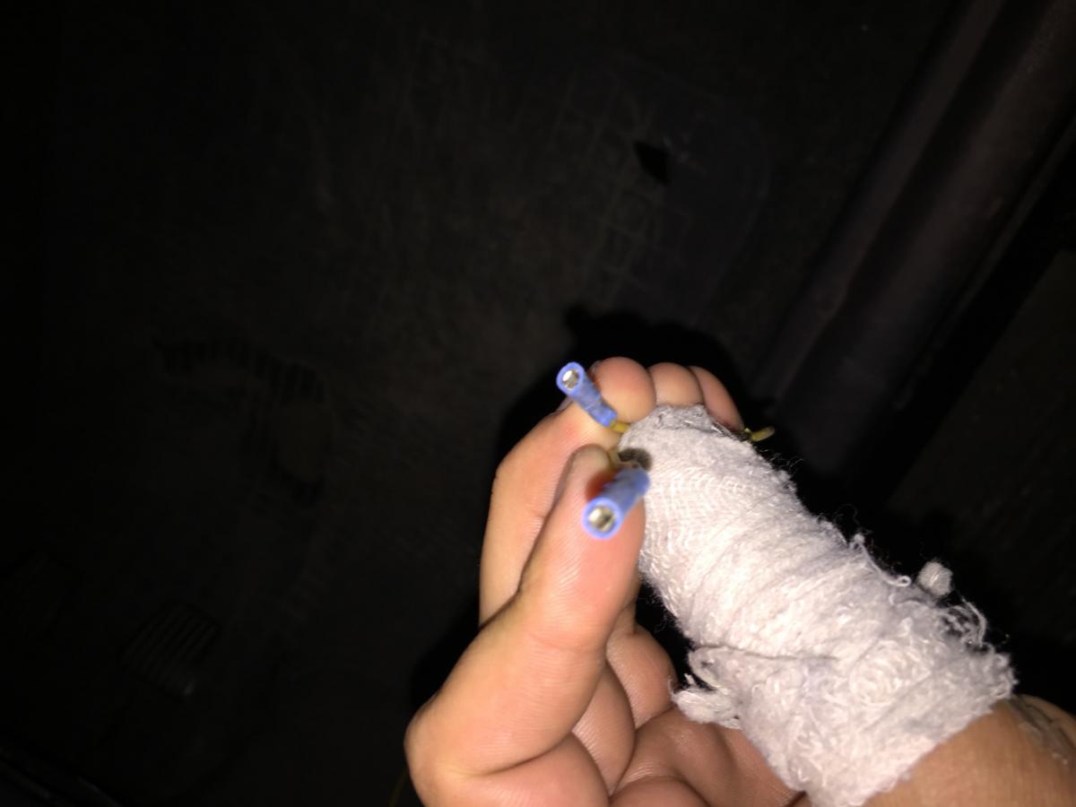

mtogoe Posted November 3, 2014 Share Posted November 3, 2014 Salut..Scuze daca nu postez unde trebuie..Am tot citit dar nu am gasit ceea ce imi trebuie...Am un cielo si timp de trei luni a condus-o altcineva..Sub bord aveam un cablu galben care atarna si s-a agatat..Acum am un cablu care atarna destul de lung cu doua capete (papuci sa intre ceva in ei) si: -nu am lumini in bord -nu am pozitii fata , faza scurta si lunga merg.. -nu am pozitii spate -nu am sunet atentionare ca am uitat luminile aprinse Cred ca este din cauza acestui cablu nenorocit...Dar nu stiu de unde vine...Cumva de la maneta de lumini.?Cum ajung acolo sa verific.? in spatele volanului pe sub sau pe sus.? Multumesc anticipat Link to comment
cris06 Posted November 4, 2014 Share Posted November 4, 2014 (edited) Ai schema mai sus si vezi pagina 32. E mufa "light switch", patrata, cu latura de vreun cm care are trei fire, sub maneta de semnalizare. Prin ea se alimenteaza releul luminilor de pozitii si iluminare, comanda releu faruri si masa. Pune o poza. Edited November 4, 2014 by cris06 Link to comment
mtogoe Posted November 4, 2014 Share Posted November 4, 2014 O sa dau azi plasticele din spatele volanului jos sa vad daca reusesc. Asta este cablul. Mersi de ajutor. Link to comment
cris06 Posted November 4, 2014 Share Posted November 4, 2014 Firele acelea nu sunt din instalatia originala a masinii. E o adaptare. Verifica siguranta din tablou, F2 de 10A (ILL) a doua din stanga, randul de sus. Link to comment
