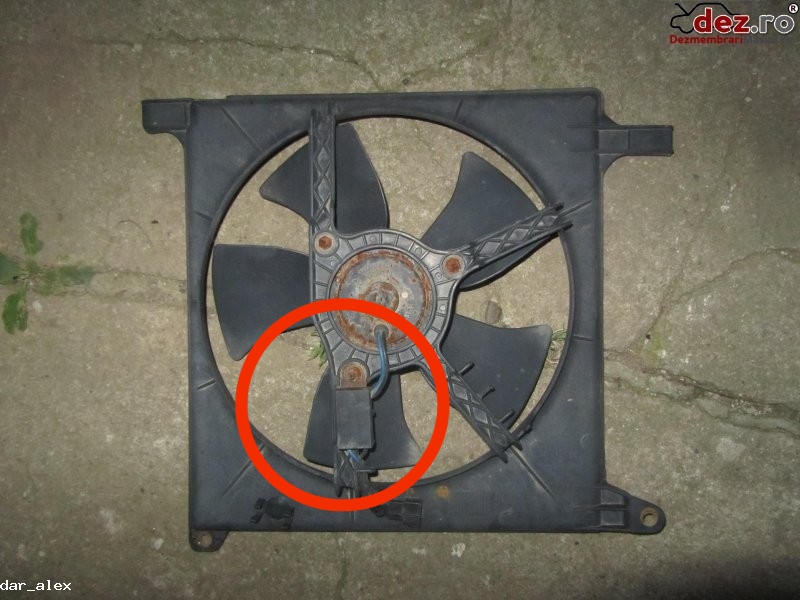

koss_x_treeme Posted August 18, 2016 Share Posted August 18, 2016 (edited) Am mai facut azi un test mic. Am pornit-o si am lasat-o la relanti cu AC pornit timp de 60 de minute si nu s-a intamplat nimic. Sigurantele erau caldute nicidecum incinse. Am inspectat ventilatorul AC din fata - are mufa crapata. Nu foarte rau dar se vede cu ochiul liber crapatura. Am mai miscat de mufa. Mufa era rece. Am inspectat mufa ventilatorului de pe radiatorul de apa din motor. Mufa era calduta. Am inspectat cele doua rezistente ale electroventilatoarelor de langa baterie de pe contraaripa. Astea se incing de le ia dracu'. E normal sa se incinga? Cred ca au cel putin 70-80 de grade plus ca era un ditamai fluturele mort exact unde intra un fir in rezistenta. Altceva. Releul de AC a clantanit de vreo 3 sau 4 ori inainte sa porneasca. Stand pe loc nu se mai incing sigurantele electroventilatoarelor. In mers am probleme. 100% se misca ceva de la locul lui si probabil cand ceva se misca de la locul lui o sa am probleme si stand pe loc. L.E. Care mai aveti rezistente din astea pentru electroventilatoare ati putea sa spuneti cat se incing? Ale mele se incing de nu poti pune mana pe ele. Edited August 18, 2016 by koss_x_treeme Link to comment

koss_x_treeme Posted August 20, 2016 Share Posted August 20, 2016 (edited) L-am deconectat. Tot la fel s-au incins sigurantele. Am scos siguranta de pe blower motor high (s-a oprit ac si ventilatoarele) si cand am bagat-o inapoi a facut ditamai flama semn ca circuitul consuma foarte mult curent. Daca m-am dus la electrician specializat daewoo si nu a avut ce sa-i faca ar fi culmea sa-i fac eu constatarea care nici nu sunt electrician.. Singurul sfat pe care mi l-a dat electricianul a fost sa-i puna un soclu pentru circuitul asta de mare putere. Am fost la 2 electricieni care nu m-au rezolvat. @DJ_Dark parca am citit ca si la tine se incinge siguranta de pe blower motor high la pornirea AC'ului. Altceva. Cand se incalzeste motorul (radiatorul etc) la drum lung se incing si mai tare sigurantele astea cand pornesc electroventilatoarele pe treapta mica chiar daca pornesc rar la drum lung) Pe langa electroventilatoare eu suspectez totusi si rezistentele alea de pe contraaripa. Prea se incing rau. P.S. Contactele din panou au fost schimbate de electrician pe cele 2 sigurante. De ce atunci cand nu pornesc AC siguranta de pe blower motor high nu are nicio treaba si se incinge doar siguranta de pe blower motor low De ce atunci cand pornesc AC se incinge si siguranta de pe blower motor low? Nu ar trebui circuitul sa fie deviat pe siguranta de pe blower motor high? Si in fond de ce circuitul la pornirea AC'ului trece prin siguranta blower motor high? Siguranta asta nu ar trebui sa fie doar pentru treapta a 2-a a electroventilatoarelor? M-am uitat de electroventilatoare. la mine electroventliatorul principal mai are inca un fel de rezistenta incapsulata in plastic pe el dupa mufa de conectare Astea din comert de acum vad ca nu mai au asa ceva si au doar mufa. Asa arata modelul meu de ventilator. M-am uitat la cielo vecinului si nu avea asa ceva.. Pana la urma cred ca o sa schimb ambele electroventilatoare + rezistente alea de pe contraaripa si mai exista vreun senzor responsabil cu electroventilatoarele? Unde este senzorul care da comanda de pornire a treptei 1? Cel mai probabil ventilatoare sunt de cand e masina. Cand pornesc scade turatia motorului... semn de consum mare(cred eu) Desi electricianul mi-a zis ca este exclus sa fie din cauza electroventilatoarelor vechi probleme asta Ironia sortii. Primul post din topicul asta este fix pe tema asta Edited August 20, 2016 by koss_x_treeme Link to comment
Viktor Posted August 23, 2016 Share Posted August 23, 2016 Nu am idee ce e si care-i rolul chestiei aleia de pe ventilator. La mine e, pe o alta ragalie , e, am intinlit si la alte modele de retin bine. De am inteles eu bine, problema apare (doar) la cuplarea AC-ului, nu ? Link to comment
