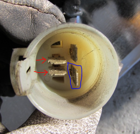

Salut. Mi s-a intamplat ca intr-o zi ploioasa sa-mi moara stergatoarele, mai intai cel de pe dreapta (din cauza mecanismului care s-a rupt) si apoi si cel de pe stanga (l-am observant eu ca se cam chinuia sa mearga din cauza mecanismului rupt care forta motorasul)...motorasul nu mai zicea nimic. Acum am demontat stergatoarele, intradevar mecanismul era rupt si o tija se desfacuse si ramasese blocata acolo. M-am gandit ca s-a ars si motorasul dar cand l-am probat direct la baterie punand + si - la cei 2 pini verticali (marcati cu rosu in imagine) surpriza, se invartea. Acum nu inteleg de ce atunci cand conectez mufele si actionez maneta stergatoarelor nu zice nimic, nici pe intermittent, nici treapta1 nici treapta 2. Siguranta am verificat-o. Sa fie oare din cauza releului?...care am vazut ca inca face "click", chiar l-am desfacut si nu pare sa fie nimic ars prin el. Ce pot sa va mai zic este ca in orice pozitie a manetei am in jur de 12V pe unul din pinii orizontali (marcat cu albastru in imagine). Merci!
Link to comment
Mai poti verifica sistemul de revenire dar din pacate nu se poate desface decat rupand niturile alea.
Inauntru vei gasi o roata dintata cu niste fasii de cupru si niste lamele, vezi acolo sa nu fie problema, lamelele alea se mai tocesc.
Este posibil din cauza suprasolicitarii sa se fi incins tare si sa fi topit plasticul care le tinea acolo, daca imi mai aduc eu bine aminte asa era mecanismul.

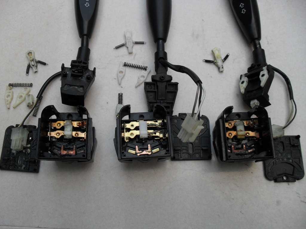

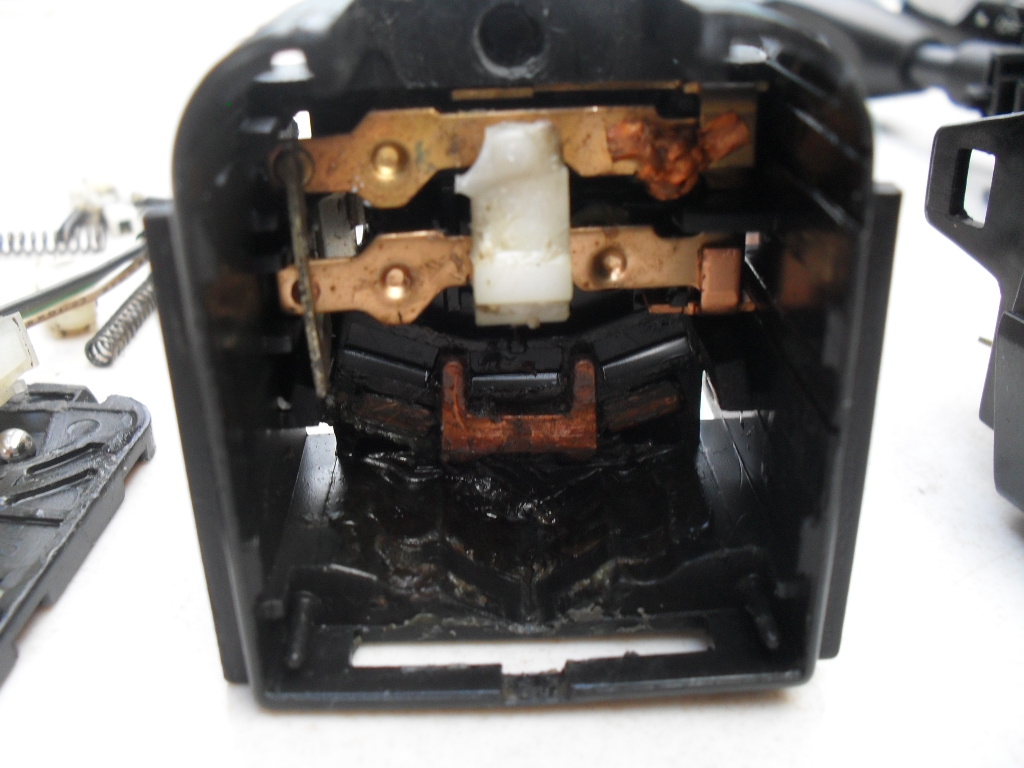

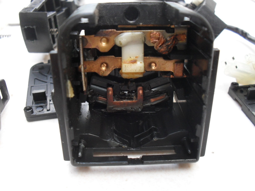

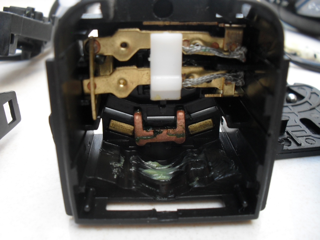

Reavin cu "material didactic".
Cele doua laterale sint originale (unu al meu si celalalt de pe cealalta trasura ce l-am pastrat) iar al din mijloc ii "noua" chinazerie cu care nu ma impac . Din trei, caut sa fac unul si bun, ca slabe sanse a intra in posesia unuia nou, original.
Singurul defect ce il gasesc la cele doua, ii plasticul ala alb.
Plasticul in cauza face schimbul intre faze, iar din cite observ eu, de prima jumatate este anulat (taiat) se obtine faza lunga peste faza scurta.

Aceeasi "gandire" ca la comutatorul de Dacia 1300 (tot piesa din plastic prost, cu aceeasi functiune)! Si acela te lasa fara lumini pe autostrada atunci cand iti era lumea mai draga (durabilitatea unui comutator se situa cam pe la 2 ani). Se pot repara toate daca se confectioneaza piesa respectiva din textolit (este drept - multa migala si rabdare !). Eu asa am facut la cel de Dacia (am reconstruit piesa de forma paralelipipedica din interior, care se roteste impreuna cu maneta).
Link to comment
Is pacatoase rau de tot, fragile si vai de ele. Mi-au mincat citeva ore bune si tot n-am reusit a le aduce la adevar. Ala "nou" , inainte de demontare l-am montat (in soclu doar) de proba silucra ca dracu, sensibil rau, se intercaleaza fazele fara a fi comutat, dai semnal stinga - dreapta, te trezesti ca esi pa faza lunga ... Vai de ele . Ma asteptam la dificultati de montaj, dar astea l-au imbatrinit pe dracu, nene. In fine, nu merita efortul a fi reconditionate in vreun fel. Alintate cu cite un baros si cam atit.

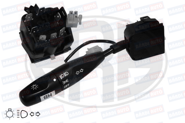

Intr-un tirziu am gasit si comandat unul nou, producator ERA (de va e cunoscut, ca mie nu) ce in imagine pare a fi cel cu curbura a manetei si nu drept precum chinazeria. Il primesc dimineata la 8.00 sa am ce monta pe trasura temporar macar, ca oricum in viitorul apropiat ii voi schimba modelul cu un comutator GEN separat pentru pozitie si faza scurta, iar maneta ramine pentru semnalizari si comutarea fazei lungi prin releu.
Link to comment
Bingo !
Achizitionata si montata jucaria . Din fericire ii copie reusita a originalului, referitor la acea curbura a manetei de care aminteam. Am studiat-o pe toate partile la fata locului dupa care am da cu "da", se cumpara.
Codul piesei : ERA440420
