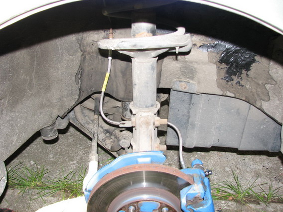

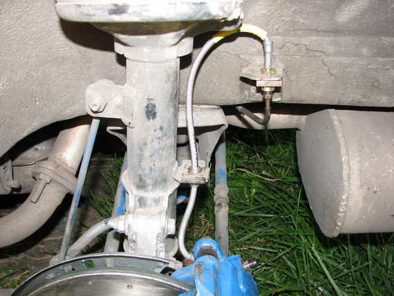

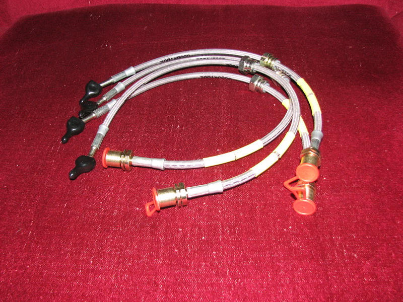

Salex Posted August 24, 2011 Author Share Posted August 24, 2011 (edited) Aproape ca nu am mai gasit topicul asta ... a trecut ceva vreme de cind nu am mai scris pe aici . Pe undeva asta e de bine, nu am avut prea multe de reparat si nici de ... modificat. Cu toate astea, au mai fost niste momente in care mi-am bagat labutele in maruntaiele MOSului . Satul de grila de la dezaburire care nu se mai aseza la locul ei nici cu vorba buna si nici cu metode mai "convingatoare" (Loctite, Bison, Prenandez, etc) bordul a fost demontat integral si prelucrat in liniste. Liniste care a durat vreo 2 saptamini, unii dintre voi sigur isi aduc aminte cum am venit la Polivalenta doar cu ... volanul . Rezolvarea plasticului ce acopera bordul a fost relativ simpla, am dat gauri cu un burghiu foarte subtire si l-am prins cu sirma otelita, de asemenea foarte subtire. Montat grila de ventilatie, aplicat (din motive mai mult estetice) niste silicon, arata ca iesit din fabrica. Gata cu saritul grilei de la locul ei, gata cu aspectul inestetic sau cu micii greierasi. Recent mi-am petrecut 2 saptamini de vacanta la tara, timp in care am alocat ceva vreme pentru a duce la bun sfirsit inca un proiect. La cei 14 ani ai MOSului am considerat mai mult decit oportuna inlocuirea furtunelor de frina. Chiar daca alea vechi se prezentau (vizual) in stare foarte buna, nu am adoptat o atitudine superficiala vis-a-vis de acest aspect. La toate masinile pe care le-am avut frinele au fost de top, poate fi considerat un fix. Bun ! Furtune OEM nu prea mai aveam cum sa gasesc prin magazine, singurul loc in care le-am gasit cu usurinta a fost eBay. Date fiind costurile + costurile de transport (frutunele nu le-am gasit la un singur vinzator !) am ales o alta varianta. Astfel, am apelat la un dealer Goodridge si am mers pe varianta "custom made". Rezultatul a fost urmatorul: Cum discurile de frina au cca. 140.000km si se afla cam la limita maxima de uzura am luat si discuri de schimb. Asa ca, la drum am pornit cu urmatoarele: Furtunele, desi au fost facute dupa furtunele originale de Leganza (am dus eu modelul !), au prezentat citeva mici diferente ce au necesitat usoare modificari. Dupa jumatate de ora de dat la pila si bormasina, totul "s-a potrivit" la fix si acum lucrurile se prezinta asa: La fata locului am renuntat la lichidul de frina ATE si am folosit un lichid BENDIX DOT 4. Toate etrierele au fost demontate si am inlocuit absolut toate garniturile. In principiu am vrut sa vad cum arata pistoanele, nu au fost vreodata demontate pina acum. Din fericire lucrurile sint absolut OK, nu am gasit decit urme superficiale de rugina (pete) usor de scos cu o cirpa si cu niste lemn de brad. Glisierele au fost tratate cu "seu de oaie sintetica" ( © madkat ), mai precis cu asa ceva: Discurile de pe spate au suferit si ele niste mici modificari (4mm si 5mm pentru ochii avizati ). Deocamdata nu am pus discurile noi pe fata din trei motive: 1. vor suferi niste ... "mici" modificari; 2. mi-e mila de actualele placute de frina la care nu as renunta fiind undeva cam la jumatate din viata; 3. astept sa soseasca niste placute noi, am mers tot pe EBC. Rezultate: 1. Doua zile am avut scurgeri de lichid pe la cilindrul de debreiere. Pur si simplu conul nu isi mai facea datoria, fara vreun motiv bine intemeiat. Il am de cca. 5 ani, nu a facut pina acum figuri ... In fine, s-a rezolvat cu bormasina si cu niste smirghel fin; 2. Vreo 3 zile nu au tinut frinele cum trebuie. Pedala asa de elastica nu am mai vazut de pe vremea Daciei 1300 ... Treptat lucrurile si-au intrat in normal, mai ales dupa un drum pina la Balea si ceva mers in oras. 3. Cum se prezinta frinele acum este greu de descris in cuvinte. Fading inexistent (dupa 3 frinari succesive de la 140km/h la 40-50km/h), elasticitate a pedalei = 0, precizie incredibila, dozare de vis. Desi aveam frine foarte bune inainte chiar am fost placut impresionat de rezultatele operatiunii. Astept cu interes sa vad EBCurile la lucru Singura problema tehnica aparuta anul asta a fost pompa de apa. Desi a fost schimbata in urma cu fix 5 ani si vreo 85.000km si-a zis ca e cazul sa ne despartim. Am mers pe varianta HEPU. Drumurile facute in ultimii ani si-au pus o mica amprenta si asupra bucselor de la bara stabilizatoare fata. Inlocuite chiar ieri, operatiunea a condus la redarea confortului si placerii sofatului. Altceva nu ar mai fi de mentionat in acest moment. Va salutam si va dorim drumuri bune si libere . Edited August 24, 2011 by Salex Link to comment
madkat Posted August 24, 2011 Share Posted August 24, 2011 Senzatia asta am avut-o si eu la frane - dupa ce am pus etrierii noi de lanos. Si dupa 10k km frana este inca la fel de buna. Link to comment
Dj_Dark Posted August 24, 2011 Share Posted August 24, 2011 Bravo domnu' furtunele alea am inteles ca nu au moarte, astea si cu discurile sunt si pe planul meu de investitii din viitor desi sunt destul de scumpe, zi-mi pe PM cat ai dat pe furtune, de unde...etc Link to comment
Salex Posted September 15, 2011 Author Share Posted September 15, 2011 Si s-a comis ! Placutele EBC au sosit saptamina trecuta, astazi s-a petrecut inlocuirea: discuri EBC + placute EBC Ultimax. In ceea ce ma priveste, am stabilit o premiera: este primul schimb de placute care "s-au asezat" inca de la montaj. Dupa 50 metri si 2 frine lejere masina opreste mai bine decit in vechea configuratie (discuri Ferodo + placute TRW). Am renuntat la trasarea vreunui model pe noile discuri din mai multe motive: 1. dupa schimbarea furtunelor si a lichidului de frina faddingul a devenit inexistent; 2. supapele de proportionare oricum determina o frinare mai puternica pe rotile din fata, nu avea sens sa agravez acest dezechilibru; 3. dozarea frinei era foarte OK, am mizat ca nu se va inrautati. Ca si concluzie, investitia si-a meritat banii. Tot astazi am marcat instalarea unui nou set de amortizoare Kayaba (pe fata). Drumurile grele, cei 4 ani si 100.000 km parcursi si-au spus cuvintul. Nu am ce sa le reprosez, lucru evident din moment ce am mers tot pe Kayaba . Ca si in cazul anterior, sint facute in Japonia. Acum, ca o fi vorba de Japonia = "Tara Soarelui Rasare" sau Japonia = periferie a Beijing-ului, vom vedea . Link to comment
Razvante Posted September 16, 2011 Share Posted September 16, 2011 Era interesant daca mentionai putin si despre efortul financiar generat de schimbarea franelor. Cat despre Kayaba, pentru astea am optat si eu, O idee mai jos erau Boge si Monroe(dar nu multumesc) si ceva mai scumpe erau Sachs, dar din nou nu multumesc pentru ca diferenta nu se justifica. Amortizoarele sunt pe gaz sa inteleg? Link to comment
Salex Posted September 16, 2011 Author Share Posted September 16, 2011 Amortizoarele sint standard, doar ulei. Exact asta am avut inainte, au fost foarte OK. In ceea ce priveste costurile, daca este cineva interesat de detalii, PM. Oricum, au fost surprinzator de mici, per ansamblu cred ca am iesit mai ieftin decit daca as fi mers pe piese OEM (si astea sub semnul intrebarii ...) Link to comment
