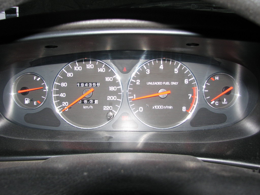

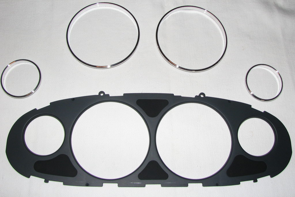

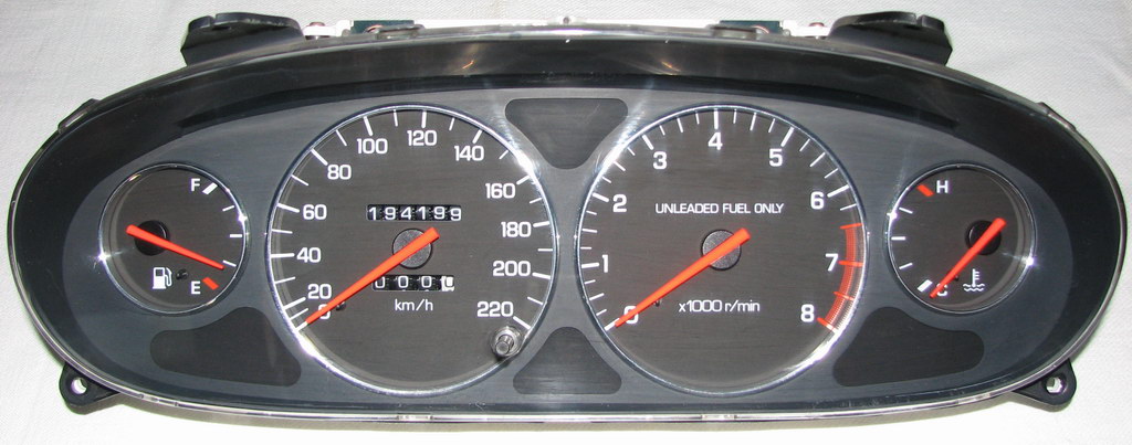

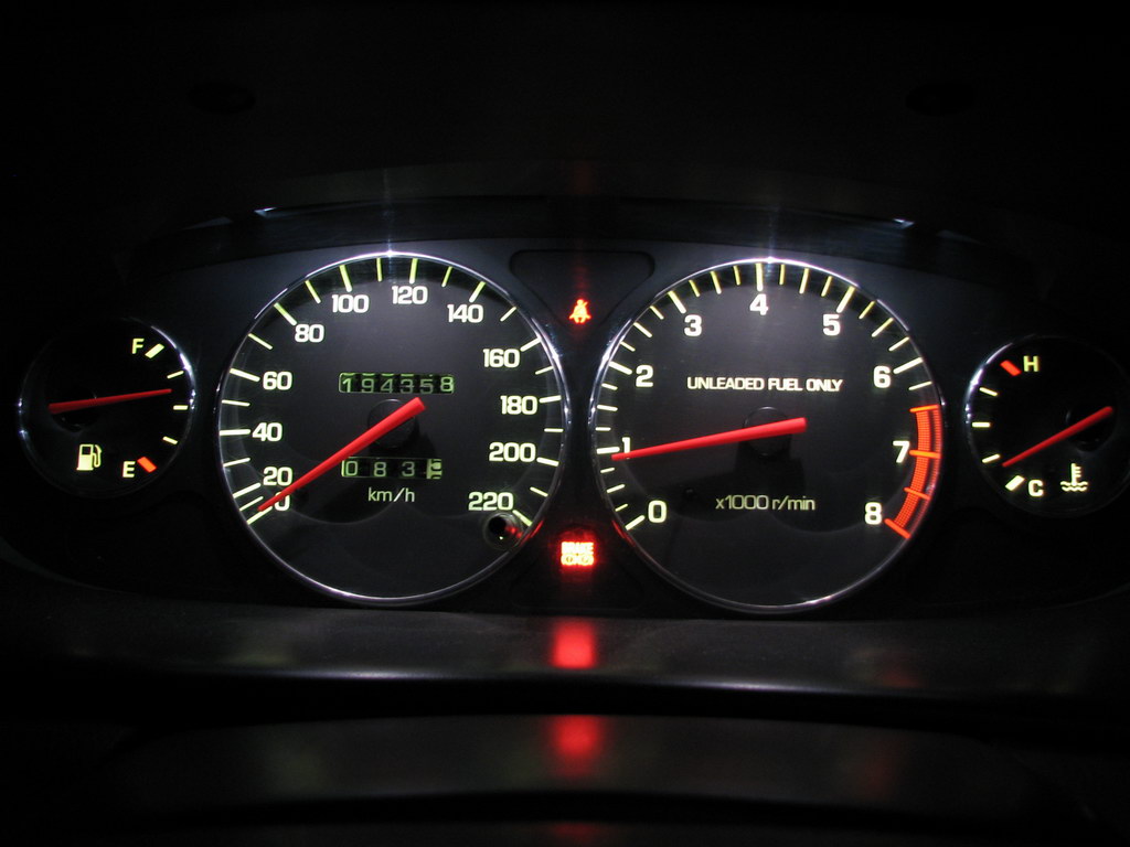

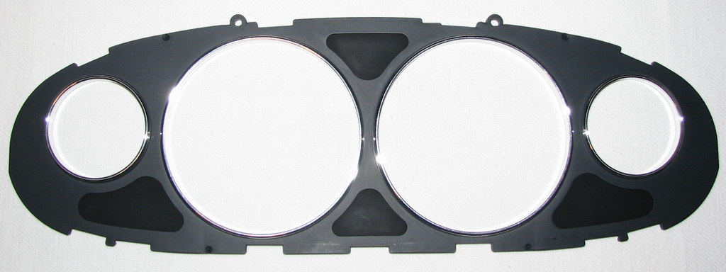

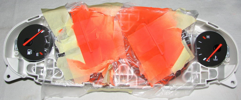

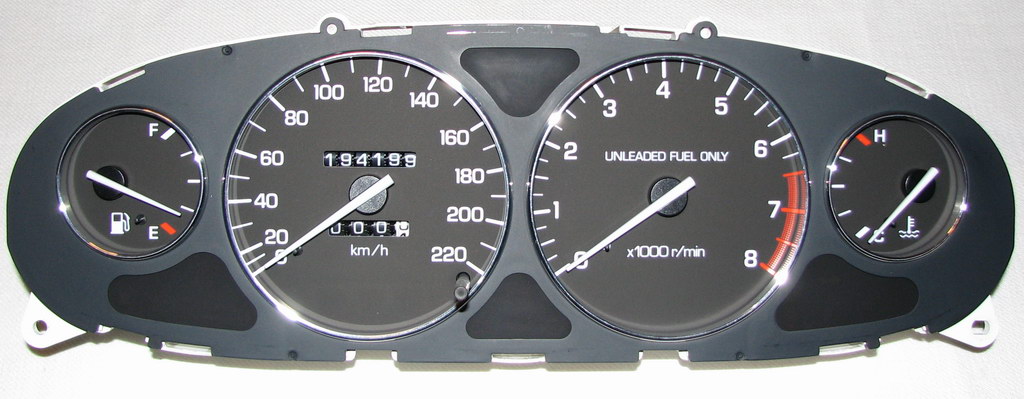

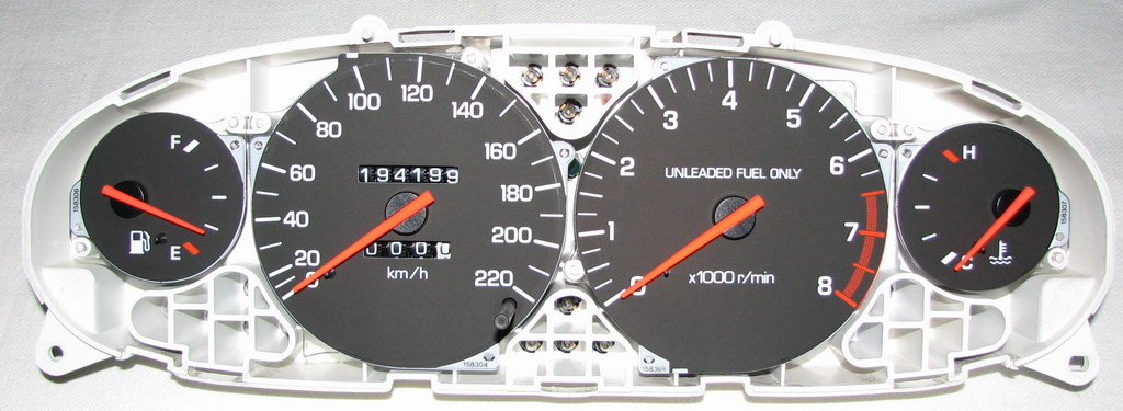

Salex Posted August 9, 2009 Author Share Posted August 9, 2009 Buuun ! Am revenit acasa deci am scapat de calvarul intratului pe net de pe telefon. Acu' ... sa nu fiu prea circotas ca nu se stie pe viitor peste ce mai dau. Daca nu mergea netul nici pe telefon, 2 saptamini aveam parte de abstinenta aproape totala. De la forum, la asta ma refer . In aceasta mica vacanta a incaput si ceva distractie si ceva munca. In cea mai mare parte munca i-a fost dedicata, evident, MOSului. Pentru ca au fost mai multe chestii distincte rezolvate, o sa le postez pe rind. Cea mai mare realizare din punct de vedere estetic a constat in transformarea bordului. Asa cum va spusesem, intentionam sa ii pun inele cromate si sa-i vospesc acele. Ideea de a vopsi acele ma urmareste de vreo 10 ani, cei care aveti Leganze sau ati condus noaptea Leganze sint sigur ca ati remarcat o oarecare lipsa de vizibilitate a acelor. Acestea fiind zise, iata cum a evoluat operatiunea. Dupa demontarea bordului, iata componentele : Inelele s-au potrivit perfect. Desi in instructiuni era prevazuta o simpla indoire a acestora cu un pix sau creion, pentru mai multa siguranta am adaugat niste silicon. Asta a fost rezultatul intermediar: A doua zi am purces la vopsirea acelor. In prealabil am izolat f.f.f. bine bordul (cadran si ceasuri). Necesita un pic de migala insa e posibil sa lasati doar acele la suprafata. Am folosit un spray cu culoarea portocaliu fluorescent. Pentru rezultate si mai spectaculoase ar fi trebuit sa montez neoane in locul becurilor de bord insa eu sint mai mult decit multumit de cum mi-a iesit Si poze cu bordul montat la locul lui. Acum ... fiecare cu gustul lui. Mie unul imi place la nebunie noul look iar noaptea este o adevarata placere sa ma uit la instrumentarul de bord. Din punctul meu de vedere, in acest moment MOSul are cel mai misto bord de Leganza pe care l-am vazut Link to comment
GeorgeParaschiv Posted August 9, 2009 Share Posted August 9, 2009 Frumos au iesit acele. Cu ce au fost vopsite?? Vopsea la spray?? Oare o merge si la Cielo ?? Link to comment
Salex Posted August 9, 2009 Author Share Posted August 9, 2009 Nu am desfacut pina acum bord de Cielo insa sint 100% sigur ca merge. In mod normal merge la orice bord chiar si la cele la care acele sint prismatice si au iluminare proprie. Ma rog, la astea nu ar mai fi nevoie de vopsire Link to comment
smailmiami Posted August 10, 2009 Share Posted August 10, 2009 Supermisto ti-a iesit ... Ia sa dau si eu comanda de niste inele ... Link to comment

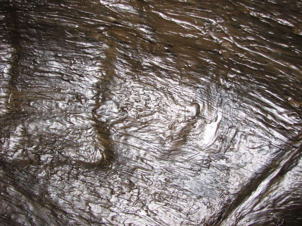

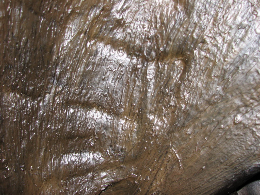

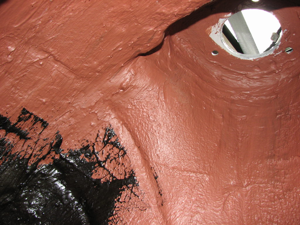

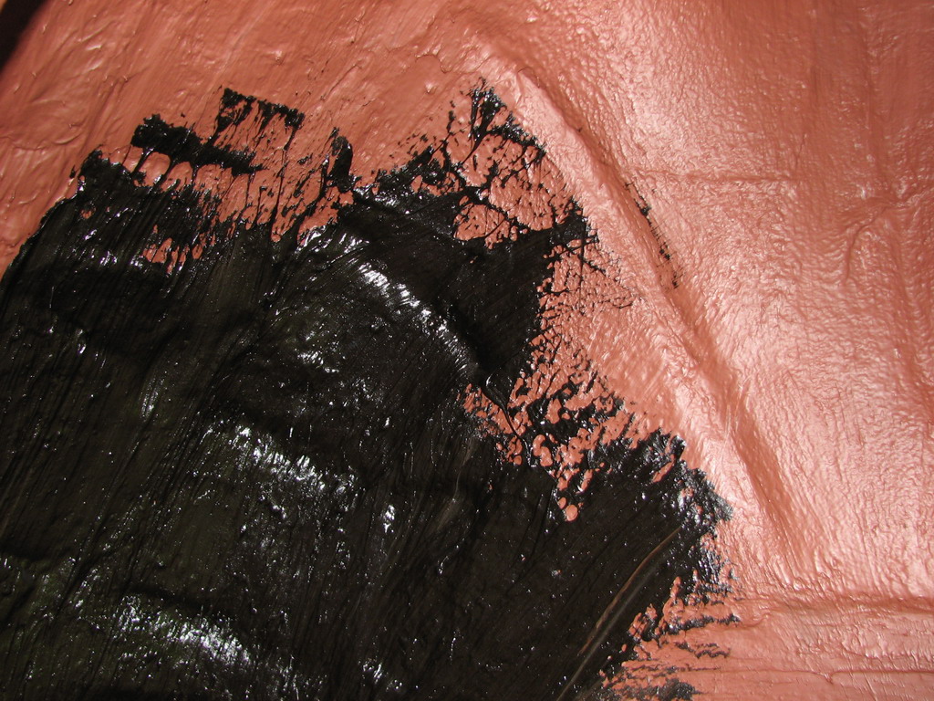

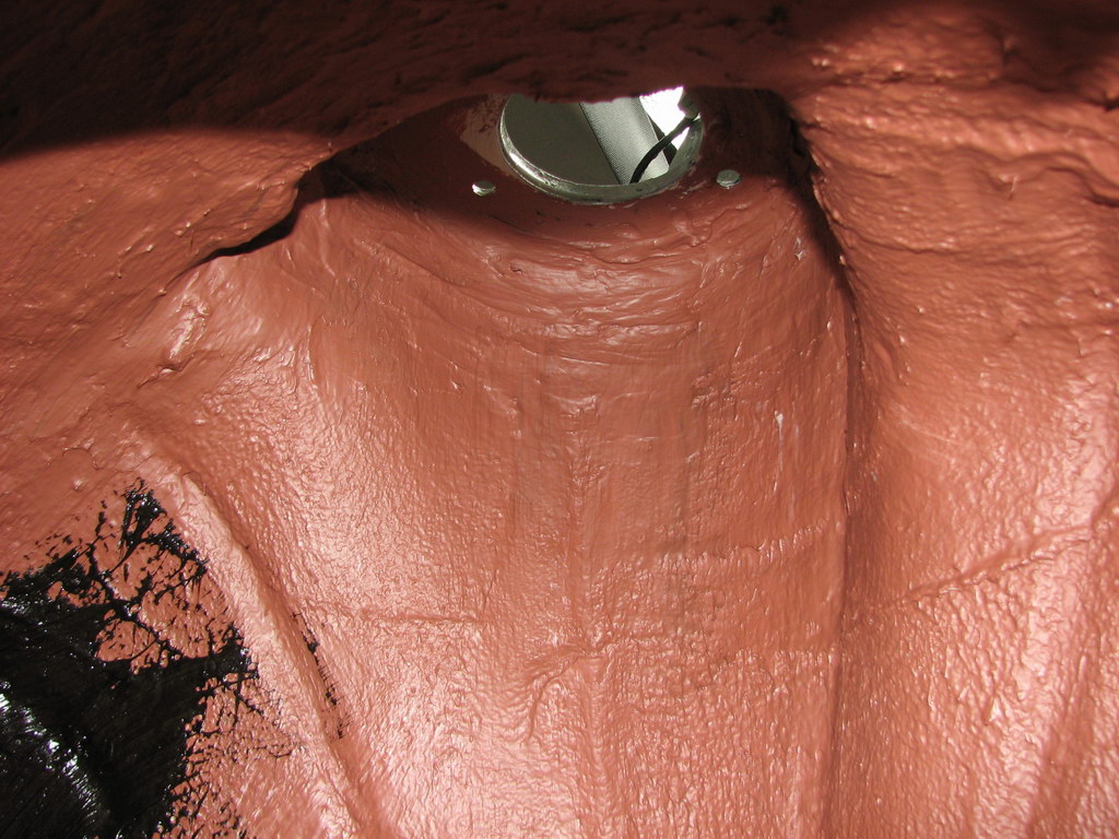

Salex Posted August 10, 2009 Author Share Posted August 10, 2009 Am prelucrat si urmatorul set de poze. E vorba de pozele facute in timpul operatiunii de antifonare, un mic bonus pe care l-a primit MOS-ul. Nu mi-a trecut prin cap sa fac poze si cu Aluband-ul aplicat. Pe asta l-am pus pe toata suprafata interioara a aripilor spate (atit cit am putut avea acces prin portbagaj). Alte zone imbracate: sub bancheta spate, stilpi C, policioara (inainte de montarea noilor boxe, atit pe interior cit si in portbagaj). Antifonarea am facut-o in special ca urmare a inlocuirii pasajelor rotilor spate. Principala cauza a aparitiei ruginii in zona pasajelor rotilor spate o consider a fi zona ambutisata si a sudurii acestora. Daca masina nu este spalata foarte des, iarna se aduna acolo materiale antiderapante care mustesc si sint o adevarata binefacere ... pentru rugina, desigur. Inainte de montarea pasajelor, am eliminat posibilitatea acumularilor de mizerie umplind locul un silicon poliuretanic foarte puternic dar elastic, in acelasi timp. Se poate vedea ceva in poza urmatoare: O parte din materialele folosite. Nu le fac reclama, asta mi-a fost recomandat, asta am folosit. S-au comportat bine, eu sint multumit. Am omis sa mai fac o poza cu un alt bidon de antifon pe care l-am luat din Sibiu. O sa caut bidonul si vi-l arat si pe ala. Intr-o prima etapa, am curatat cu flexul si peria de sirma toate zonele suspecte de a gazdui rugina. Chiar si sub strat de 3 cm (da, 3 CM) de antifon am gasit citeva floricele de rugina . Dupa curatarea ruginei am tratat zonele cu Kelfos. De fapt am dat cu Kelfos pe sub toata masina, cu un pistol de vopsit. A doua zi am inlaturat excesul si am curatat zonele de tabla cu nitrodiluant. Primul strat (protectia anticoroziva efectiva) a fost dat cu grund cu Zn, bicomponent. Urmatorul strat a fost dat cu o mixtura de antifon cu putin grund. E vorba de un grund utilizat in industrie, pentru protectia navelor . Imi ramasese cam o cutie si mi-am zis ca e pacat de ea. Asa ca am amestecat grundul cu o cantitate egala de antifon. Produsul rezultat este cel rosu-caramiziu. Pe parcursul lucrarii de restaurare am desoperit o chestie neplacuta. Din punctul meu de vedere este vorba de o problema de proiectare. Ma refer la oalele amortizoarelor care, atit pe spate cit si pe fata, prezinta niste spatii ce permit intrarea mizeriei. Mai nasol e faptul ca nici la spalarea cu presiune mizeria nu prea mai poate sa iasa adica ... ne cam intoarcem la rugina . Pentru posesorii de Leganza, verificati cu atentie zona indicata (vezi poza), eu sint sigur ca o sa va minunati. Ca sa scap de pacostea asta, am umplut acele spatii tot cu silicon poliuretanic. Pe deasupra, cu o seringa, am introdus ceara lichida. Nu mi-a curs nimic, deci operatia a avut succes Nergu este antifonul ala grecesc pe care ziceam ca vi-l arat mai incolo. Dupa aplicarea primelor doua straturi mentionate mai sus mi-am zis ca inamicul cel mai mare al apei este ceva ... uleios. Motiv pentru care am amestecat antifonul cu ceara si l-am aplicat. In final lucrurile arata cam asa : Intr-o prima faza intentionam sa recurg la o smecherie pentru a imbunatatii "prestatiile" antifonului. Am experimentat pe pedalier, zona soferului. Dupa curatarea la singe, am aplicat un strat de antifon. Peste asta am aplicat vatelina, un strat de cca 1 cm (nepresat). Dupa uscarea superficiala a antifonului am presat vatelina pina a devenit usor compacta. A doua zi am dat iarasi cu antifon si am tot presat pina cind a rezultat un strat omogen. Peste asta am mai dat inca vreo doua miini de antifon pentru a nu permite accesul apei. Rezultatul este extraordinar, insa timpul nu mi-a permis sa repet procedura la toate zonele antifonate . In acest moment pot merge pe drum cu pietricele, cu orice viteza, nu se aude absolut deloc zgomotul ala specific de pietricele ! Drumul catre Albota a fost perfect pentru testarea rezultatelor. Chiar si fara vatelina, insonorizarea pe spate s-a imbunatatit extrem de mult astfel incit proiectul nu va fi reluat si extins . Link to comment

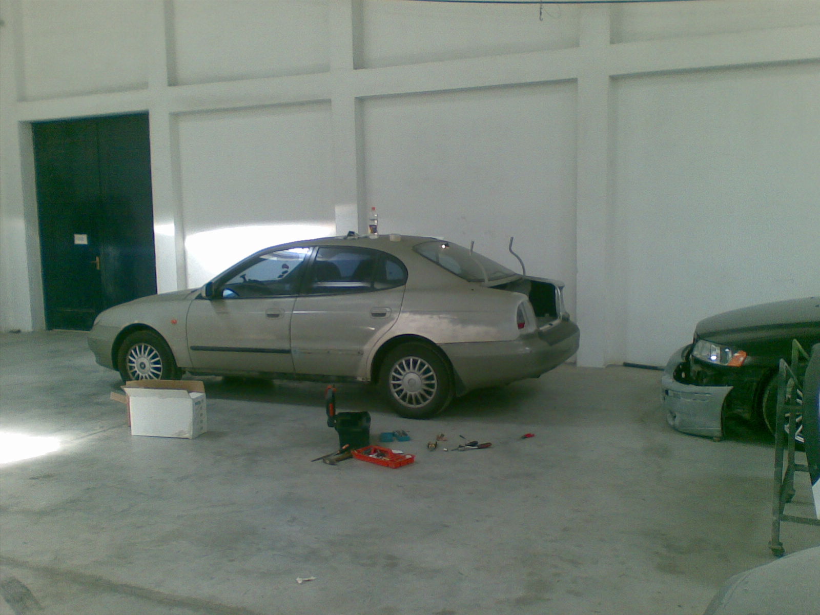

Salex Posted August 17, 2009 Author Share Posted August 17, 2009 (edited) Vopsitoria va fi singurul loc in ca nu-mi voi baga labutele pina la final. In concediu am tras frumos la linie aripile spate (post inlocuire) dar atit. Pregatirea finala si vopsirea vor fi facute de meseriasi, in service dotat cu cuptor. Am un cunoscut, proprietar de astfel de service, si stiu ce-i poate pielea. Lucreaza numai cu materiale de top iar, in cazul unei erori, nu vor fi probleme la remediere Edited April 30, 2012 by Salex Link to comment

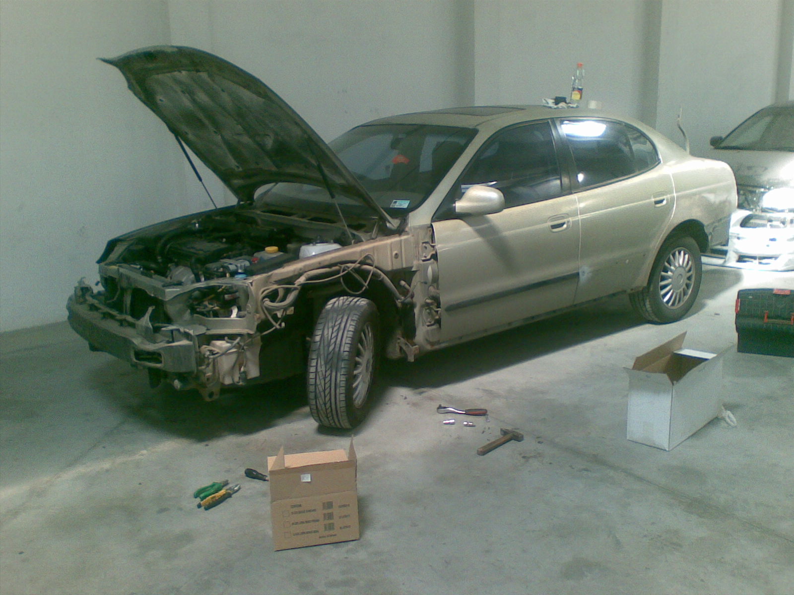

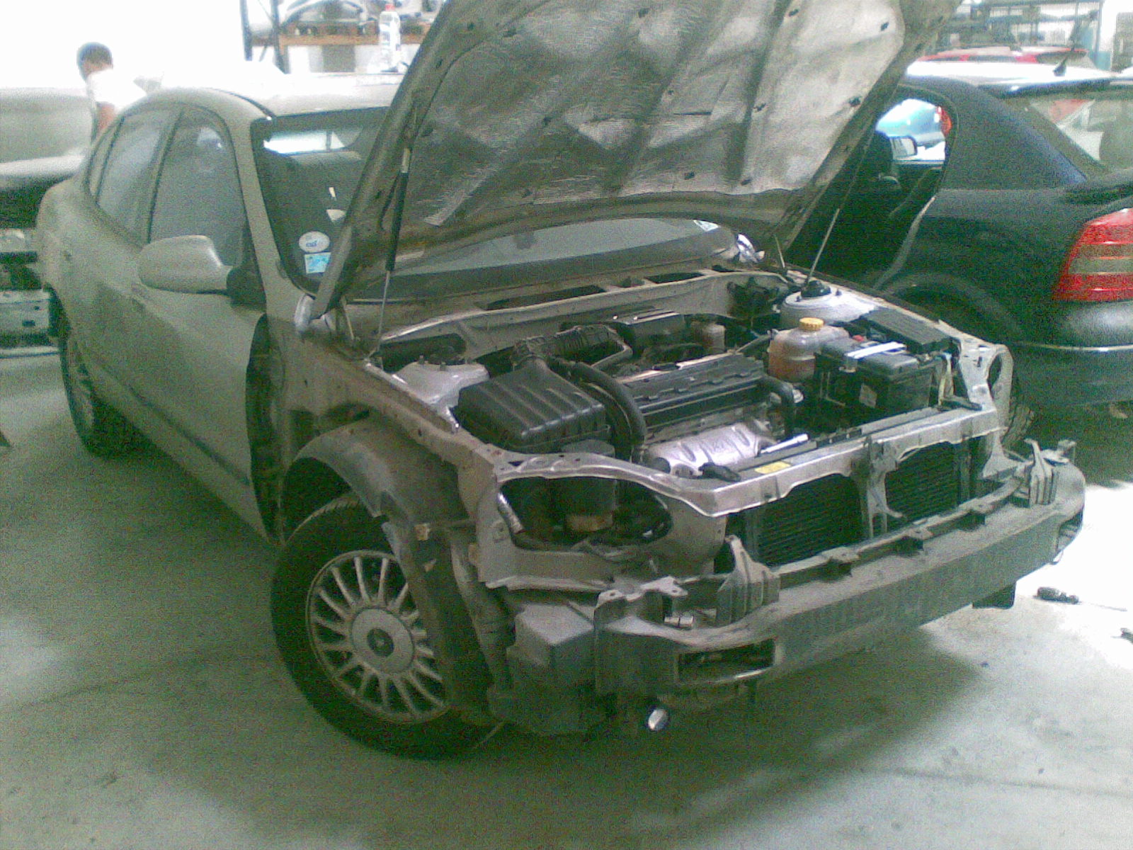

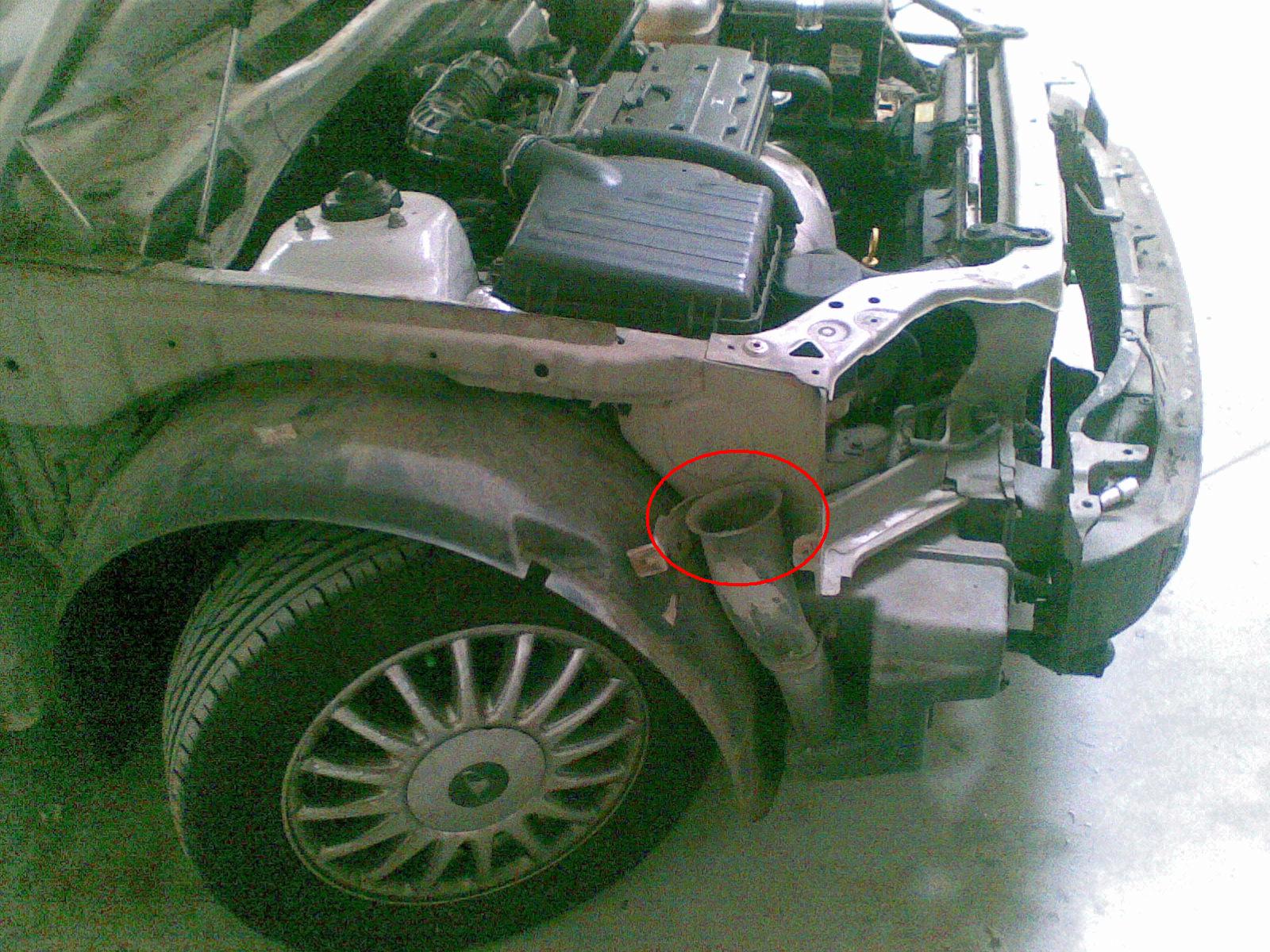

Salex Posted September 22, 2009 Author Share Posted September 22, 2009 Incepind de astazi, aratam asa: Am demontat personal si de unul singur tot ce se vede. Concluzie dureroasa (pentru sale): capota e grea ca dracu', nu va sfatuiesc sa umblati solo la ea. In poza urmatoare am incercuit cu rosu gura de admisie a aerului. Asta pentru ca am auzit multe basme privind motoare de Leganza care s-au inecat cu apa la trecerea printr-o balta. Asa cum se vede, gura este deasupra rotii, ma indoiesc ca a incercat cineva sa intre in apa mai adinca de atit. Daca nu sint probleme (tubulatura sparta), Leganza poate traversa in siguranta "ape" de peste 50 cm adincime. Operatiunea va continua zilele urmatoare. Vreau sa ma ocup eu de tot ce inseamna demontare si montare. Ca idee, totul va fi vopsit ca piesa separata, am demontat inclusiv minerele de la usi. 3 usi din 4 vor fi schimbate, cele noi nu apar in poze . Link to comment
