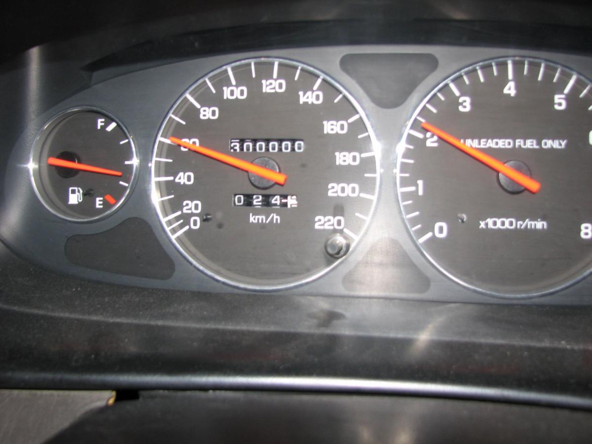

Salex Posted March 27, 2015 Author Share Posted March 27, 2015 In anul in care MOSul implineste 18 ani, a "sarit" de 300.000km. S-a intamplat asta-seara, pe A3, venind inspre Bucuresti. Tot astazi s-a ales cu discuri de frana fata noi. La baza au fost Textar insa, cu ajutorul unui strungar priceput, au devenit Textar slotted, dupa un model personal. Placutele s-au nimerit sa fie BOSCH, am vrut sa merg pe ceva mai ieftin pentru a vedea cum se comporta cu discurile modificate. Intamplarea a facut ca BOSCH sa aiba niste promotii in perioada asta asa ca pe astea le-am luat . Cu putin timp in urma am schimbat si lichidul de frana, ATE Typ 200. Discurile si placutele inca nu s-au "imprietenit bine" insa deja imi este putin teama ca se va produce un dezechilibru intre fata si spate. Link to comment
KumKum Posted March 28, 2015 Share Posted March 28, 2015 La cat mai multi km si fara probleme... Link to comment
