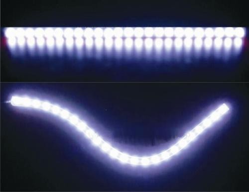

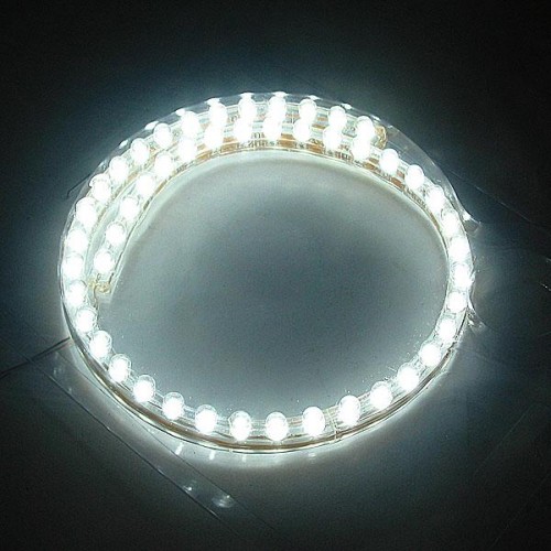

Salex Posted October 1, 2009 Author Share Posted October 1, 2009 De vreo citeva zile stau si ma gindesc cum i-ar sta MOSului cu niste faruri cu pozitii gen Audi. Pe un site pescaresc am vazut o reclama si un link catre asa ceva : Deocamdata evaluez ... Link to comment
smailmiami Posted October 1, 2009 Share Posted October 1, 2009 Nu cred ca ar da bine. Link to comment

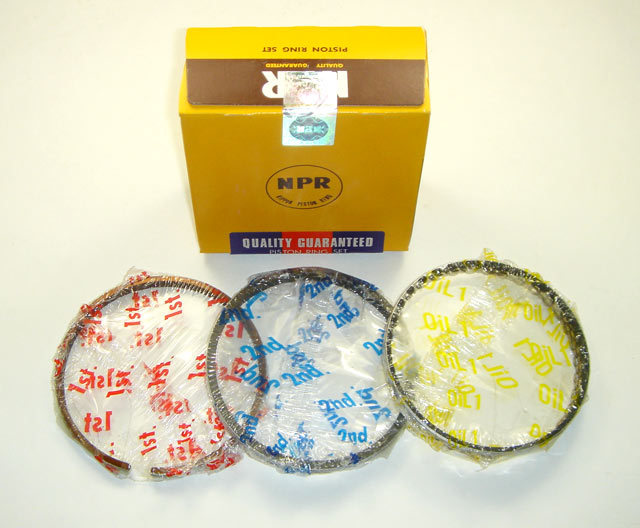

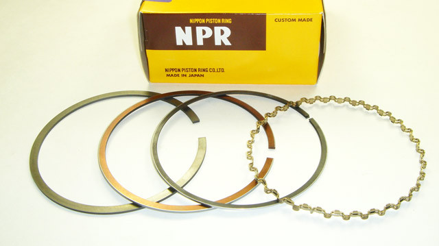

Salex Posted October 2, 2009 Author Share Posted October 2, 2009 (edited) Baieti ... motorul MOSului nu e nou . In schimb, pistoanele de care v-am povestit sint. Din cauza asta mi-am facut damblaua cu ele . Dupa ce i-am schimbat vibrochenul lucrurile au ramas la fel (de bune), nu am avut niciodata probleme cu vibratii suspecte. Azi-noapte mi-am comandat un set de segmenti NPR Cu tot cu transport din State, ma costa mai putin decit ce am gasit pe aici. Probabil o sa iau mai incolo si un set Schottle sau Kolbenschmidt (+0,50) si o sa ma orientez atunci ce voi pune in motor. Edited October 2, 2009 by Salex Link to comment
