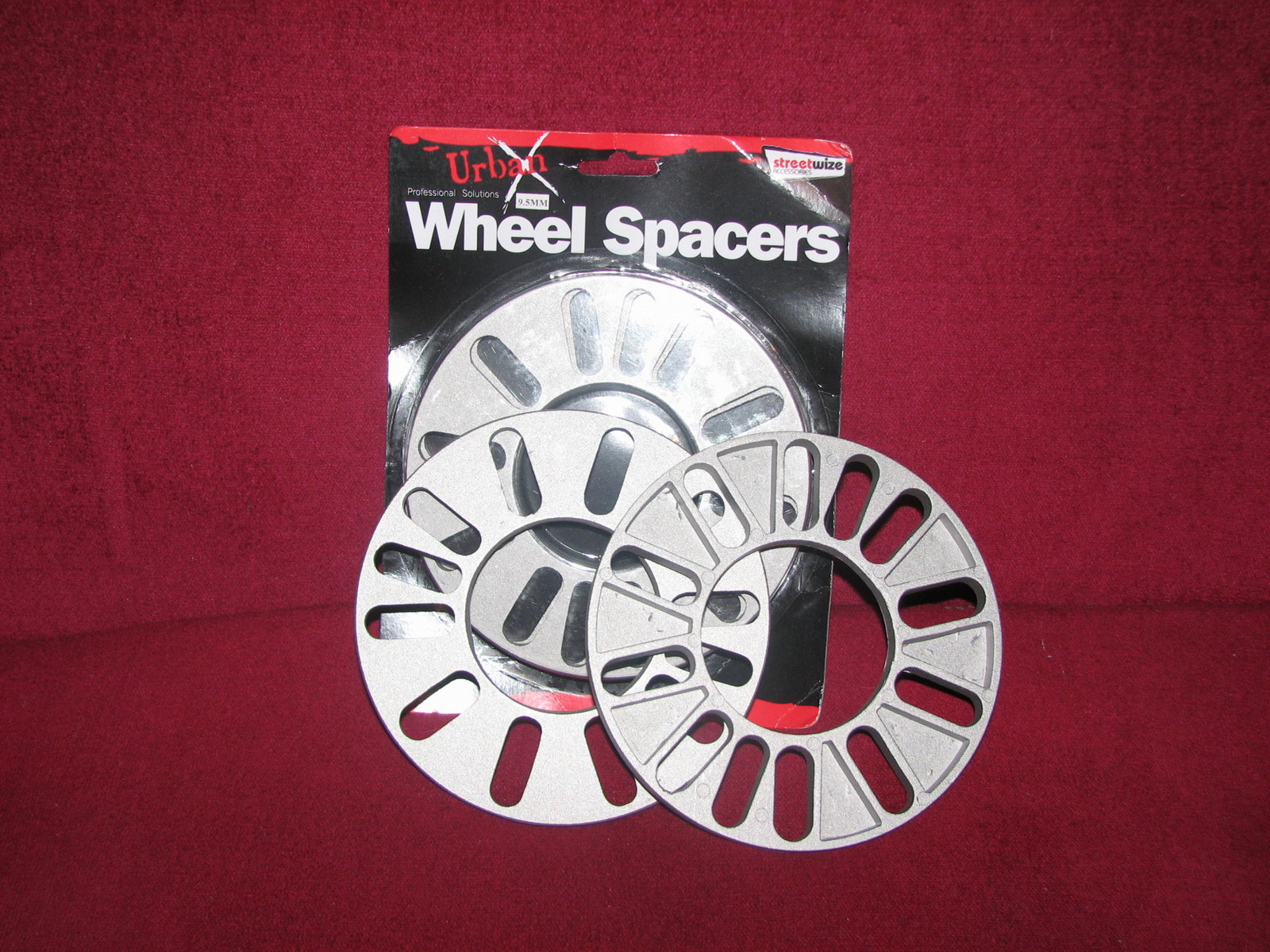

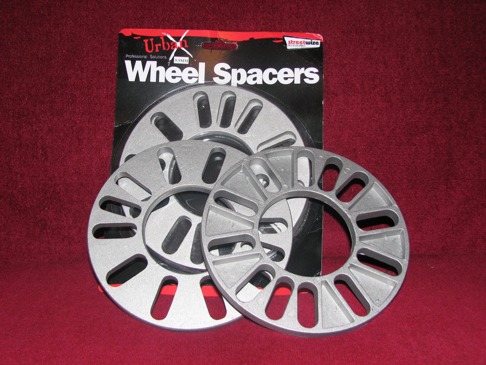

Salex Posted October 13, 2009 Author Share Posted October 13, 2009 (edited) Multumita unor furnizori seriosi (de pe eBay-UK), astazi am primit la domiciliu urmatoarele : Comanda a fost facuta si achitata pe 5 Octombrie, prin credit card iar azi, 13 Oct le aveam deja in casa. Jucariile sint extrem de usoare si par a fi foarte bune calitativ, o sa le acord calificativ maxim. Pe 1 Octombrie am achizitionat (platit) niste segmenti NPR. Furnizorul este din State. Ieri am primit avizul de la Oficiul Postal sa ma duc sa ridic coletul. Se pare ca USPS nu ... livreaza la domiciliu . Din pacate, datorita intirzierilor acumulate pe parcursul anului si deteriorarii severe a vremii, nu voi mai desface motorul anul acesta. Urmeaza sa fac un drum lung in Decembrie-Ianuarie si nu vreau sa risc nimic. Sa nu mai mentionez lipsa unor conditii adecvate de lucru. PS: Tot datorita drumului pe care il am de facut in iarna, o sa se amine (anuleze) si montarea Xenoanelor. Edited October 13, 2009 by Salex Link to comment
smailmiami Posted October 13, 2009 Share Posted October 13, 2009 Vrei sa le pui doar pe spate sau si pe fata ? Ce grosime adauga ? Si cat au costat ? Link to comment
Salex Posted October 13, 2009 Author Share Posted October 13, 2009 Grosimea e scrisa si pe ele: 9,5mm. Cu transport cu tot la domiciliu, au fost fix 17 Lire Sterline, deci vreo 80lei. Le-am luat special pentru spate, nu stiu daca o sa montez si pe fata. Pe spate merg perfect (am masurat), pe fata nici nu am incercat. O sa vad zilele urmatoare, teoretic miine MOSul intra in faza finala a vopsirii. Link to comment
smailmiami Posted October 13, 2009 Share Posted October 13, 2009 (edited) Setul de 4 bucati a fost doar 80 de lei ? N-am acum in fata imaginea ca sa ma lamuresc singur, dar am 2 intrebari: Mai ramane suficient surub ca sa stai linistit in privinta prinderii rotii ? Centrul jantei mai prinde pe butuc ? Edited October 13, 2009 by smailmiami Link to comment
Salex Posted October 13, 2009 Author Share Posted October 13, 2009 (edited) O sa iti raspund la toate intrebarile de indata ce le voi testa pe MOS. In oferta furnizorului exista si varianta de 5mm insa am ales sa merg la risc datorita pretului ... de-a dreptul ridicol . Daca ceva nu e OK, le comand pe celelalte PS: M-am timpit de tot ... De ce sa comand altele mai subtiri ? Pai daca sint prea groase, am de unde slefui ! In concluzie, am procedat bine Edited October 13, 2009 by Salex Link to comment
smailmiami Posted October 13, 2009 Share Posted October 13, 2009 Ok, asteptam rezultatul atunci. Nu mi-ai spus daca sunt 2 sau 4 in set ... Link to comment
Salex Posted October 13, 2009 Author Share Posted October 13, 2009 Fix ca in poze ... 4 bucati. Link to comment
madkat Posted October 14, 2009 Share Posted October 14, 2009 Deci sa integ si eu - nu de alta dar ma intereseaza si pe mine un rand de distantieri de pana in 10mm Cum ai facut - de unde i-ai luat exact - si dpdv prezonaj vad ca merg pe multe variante - insa diamtrul gaurii din centru cat este? si nu imi dau seama - au umeras de centrare a jantei? Link to comment

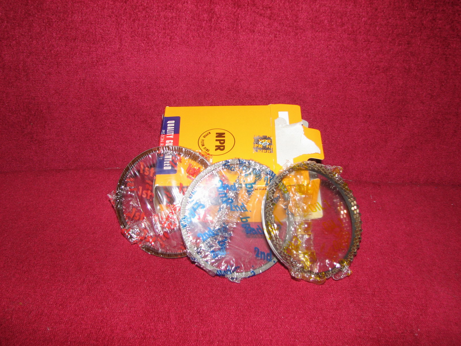

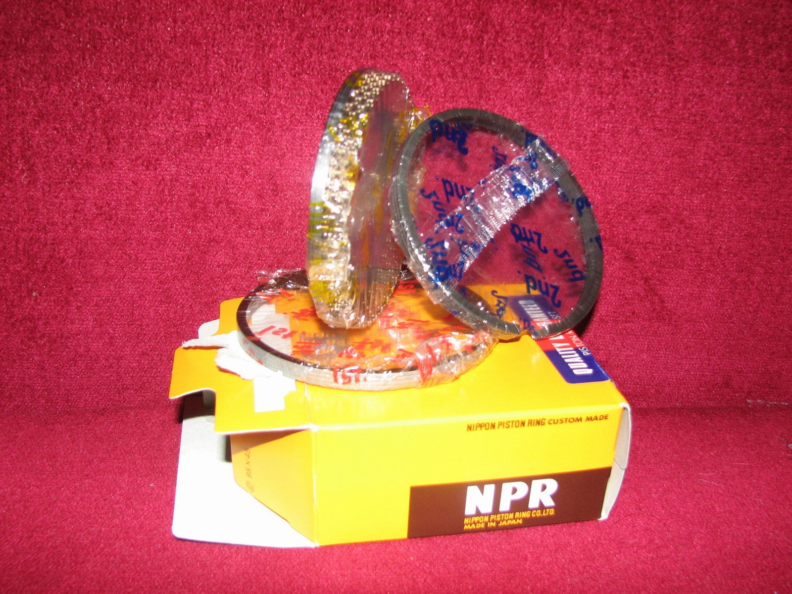

Salex Posted October 14, 2009 Author Share Posted October 14, 2009 @madkat: Multa vreme am vrut sa imi fac asa ceva, custom made, aveam posibilitatea tehnica. Intr-o seara am intrat ... din greseala ... pe eBay si m-am pus pe cumparaturi. In particular, distantierele le-am luat de pe eBay-UK, gasiti acolo orice dimensiuni (distante prezoane), grosimi, materiale. Preturile sint ridicol de mici fata de ce se gaseste la noi. Practic, eu am dat 80 lei pe 4 bucati (cu transport cu tot pina la domiciliu !) in timp ce, din Bucuresti, acelasi lucru il luam la cca 300 lei. Diametrul gaurii din centru este mult mai mare decit diametrul "hub"-ului, nu ridica nici un fel de probleme. Grosimea am ales-o avind in vedere 2 lucruri: 1. spatiul disponibil si 2. in asa fel incit roata (janta) sa intre pe hub. Ramine sa vad daca am anticipat corect . Exista si modele cu centrare a jantei. Azi dimineata am trecut pe la OP si mi-am ridicat coletul cu segmentii NPR. Arata cam asa : Spre deosebire de segmentii GM (Holden) pe care i-am montat acum vreo 2 ani, astia japonezi imi plac mai mult. Motive : 1. Distantierul segmentilor de ungere este identic cu echiparea OEM pe care a avut-o MOSul 2. Segmentii de foc sint radical diferiti unul de altul. Se vede clar ca au tratamente diferite, ceea ce ma face sa cred in specificatiile producatorului. 3. Segmentii de foc practic nu au muchii. Asta e un detaliu de care tin cont doar producatorii cu adevarat seriosi. Lasind la o parte impresiile subiective ... ucigator a fost PRETUL ! Practic, toata distractia m-a costat 160lei, cu mult sub ce puteam lua in Bucuresti. Link to comment

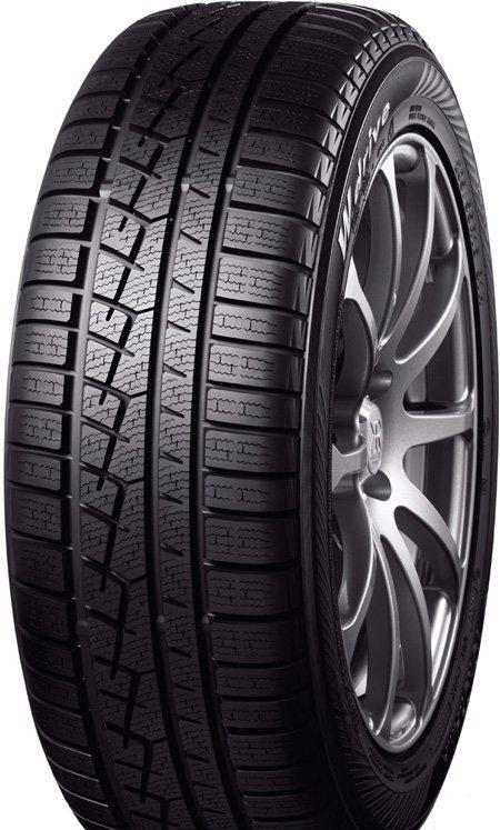

Salex Posted October 30, 2009 Author Share Posted October 30, 2009 Datorita unor probleme total neprevazute de-abia de miine incep asamblarea finala post vopsire. Sper sa nu descopar de-abia acum ca au ramas diverse maruntisuri nevopsite ! Intre timp am achizitionat niste anvelope de iarna pentru a le inlocui pe batrinele GY UG6. Au fost bune, si-au facut treaba cu brio insa a venit vremea pentru o usoara intinerire. Profitind de o ocazie, am luat un set de anvelope eukohama W.Drive, 205/60/R15 91H, rulate cam 1000km. Arata cam asa: La o prima vedere, par a fi ceva mai sportive decit GY UG7+ pe care le-am luat anul trecut. Dupa ce le montez si testez postez impresii pe topicul de Anvelope. Link to comment
