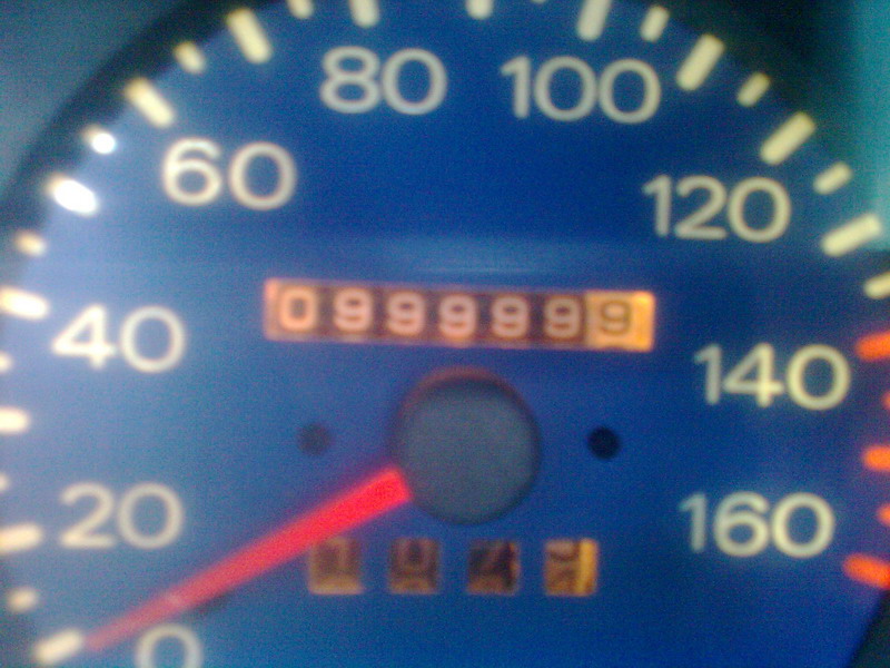

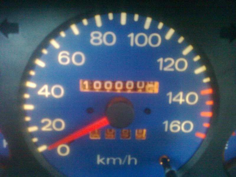

sorin_maican20 Posted September 13, 2010 Author Share Posted September 13, 2010 (edited) Azi am avut parte de o premiera in timp ce ma intorceam de la lucru (noroc cu telefonul mobil). Maine o sa montez instalatia gpl, pentru ca o sa cresc nr de km (o sa fac pe undeva pe la 1400 / luna). Urmeaza schimbul de ulei si consumabile si sper ca o sa pun in curand aluband in portbagaj, pe interiorul usilor si pe plafon (sper sa se auda mai bine muzica dupa operatiune). Cam asta e tot deocamdata. Edited September 13, 2010 by sorin_maican20 Link to comment
Carabusu junior Posted September 13, 2010 Share Posted September 13, 2010 Felicitari si multi inainte ! Link to comment
vlad_andrei Posted September 14, 2010 Share Posted September 14, 2010 Felicitari! Sa vezi ce se aduna km dupa ce pui gpl-ul! Link to comment

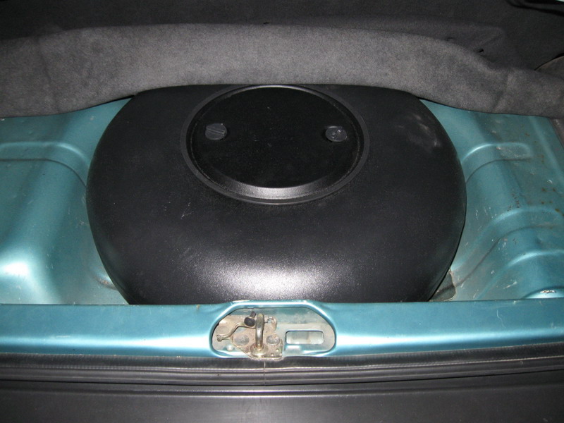

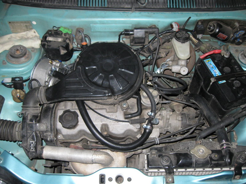

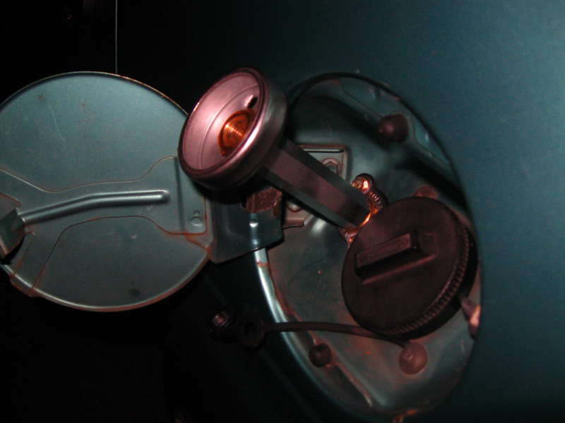

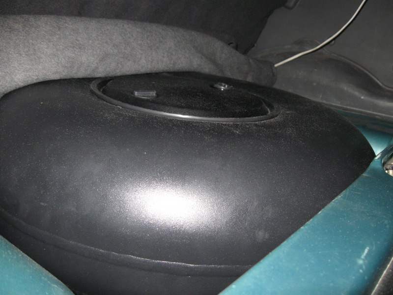

sorin_maican20 Posted September 14, 2010 Author Share Posted September 14, 2010 Vlad ai dreptate. Astazi am fost si am montat instalatia de gaz. Am lasat masina dimineata si am luat-o pe la doua dupa-amiaza. Deja am adunat 100 km cu masina in cateva ore. Nu vad nicio scadere a puterii, cel putin pana acum (poate ma insel). Ce m-a enervat foarte tare, a fost ca rezervorul a fost mai inalt si iese din locasul rotii de rezerva, asa ca placuta respectiva sta aiurea acum. Nu stiu ce o sa fac (probabil o noua tablie din fibra de sticla care sa ia forma buteliei). Chiar ma bucuram ca pun rezervor toroidal pentru ca nu imi modifica interiorul masinii (asta e acum). Trebuie sa ma duc sa imi regleze amestecul pentru ca atunci cand pornesc luminile si mai porneste si ventilatorul, trepideaza destul de mult motorul. Oricum, sunt incantat pentru ca o sa ma plimb cu masina mai mult. De asemenea nu se simte deloc miros de gaz (un lucru bun, zic eu). O sa atasez maine cateva poze cu instalatia. A fost montata foarte bine si nu mi-au lasat furtune la vedere. Link to comment

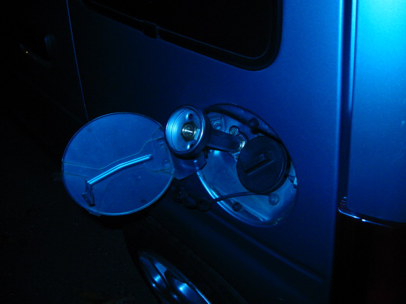

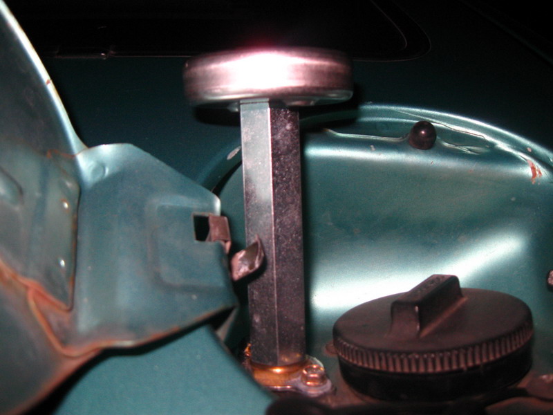

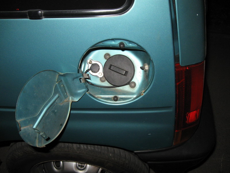

sorin_maican20 Posted September 15, 2010 Author Share Posted September 15, 2010 Asa cum am promis: Link to comment

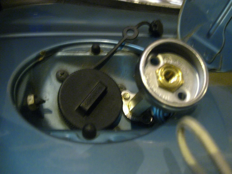

vlad_andrei Posted September 16, 2010 Share Posted September 16, 2010 Buna ideea cu rezervorul toroidal si cu amplasarea busonului de alimentare! Cat a costat toata operatiunea? Link to comment
sorin_maican20 Posted September 16, 2010 Author Share Posted September 16, 2010 M-a costat 1200 ron cu totul. Aaa: si 30 ron spaga la mecanic + 20 ron de gaz Azi am fost sa imi regleze avansul; acum masina merge super bine. Mai am un lucru de aflat: am facut plinul la rezervor si sunt curios cati km o sa fac. Link to comment

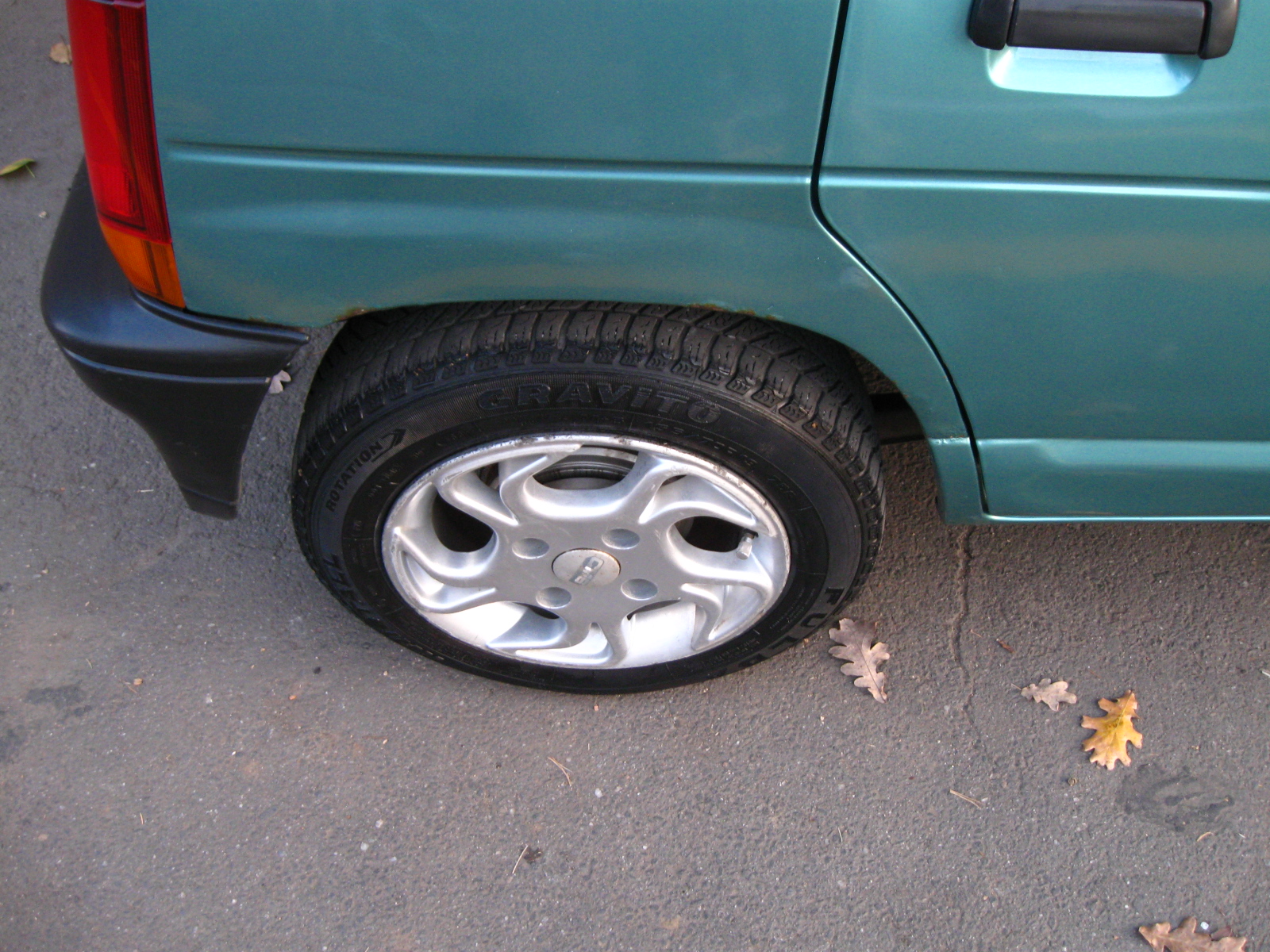

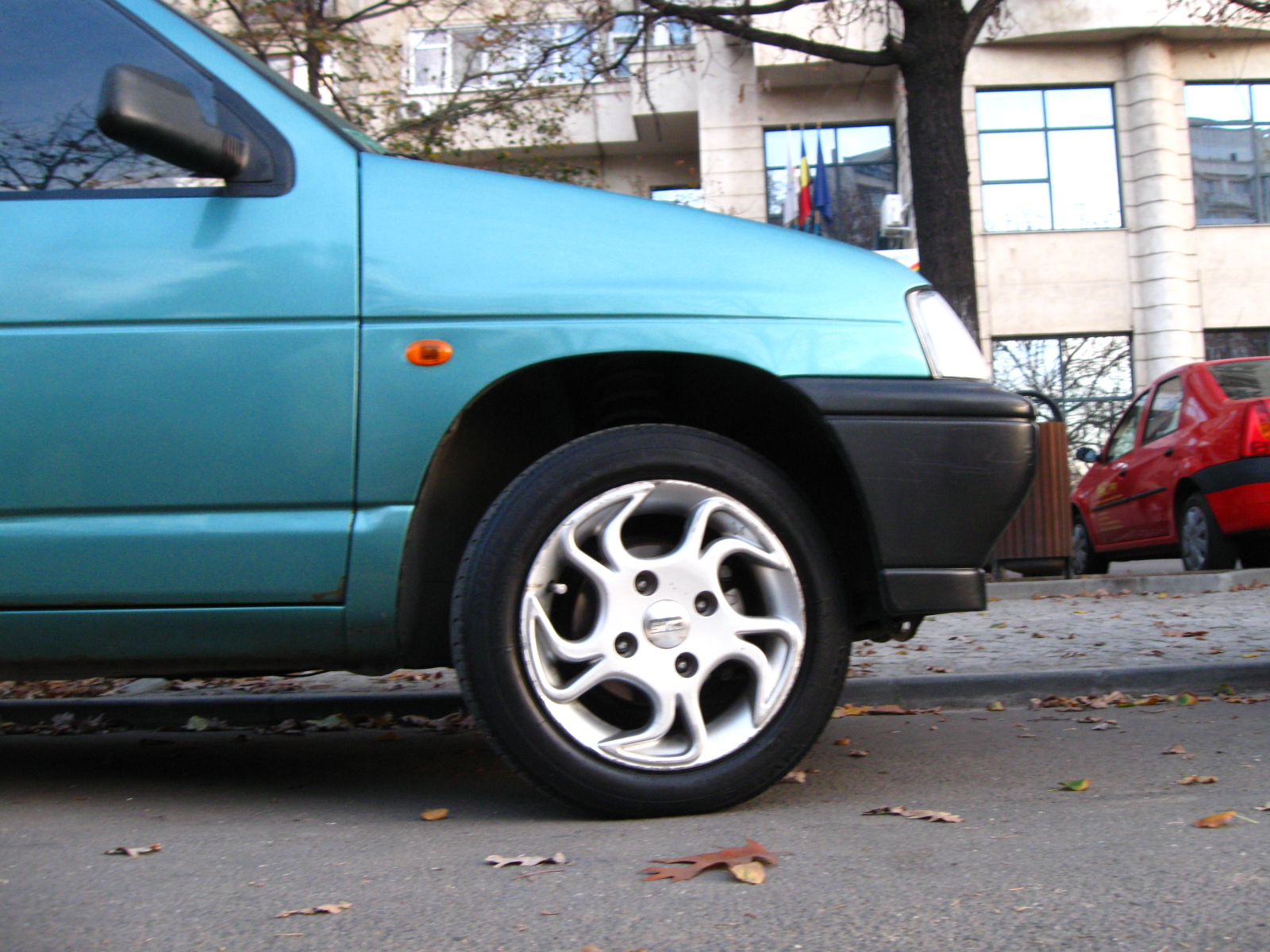

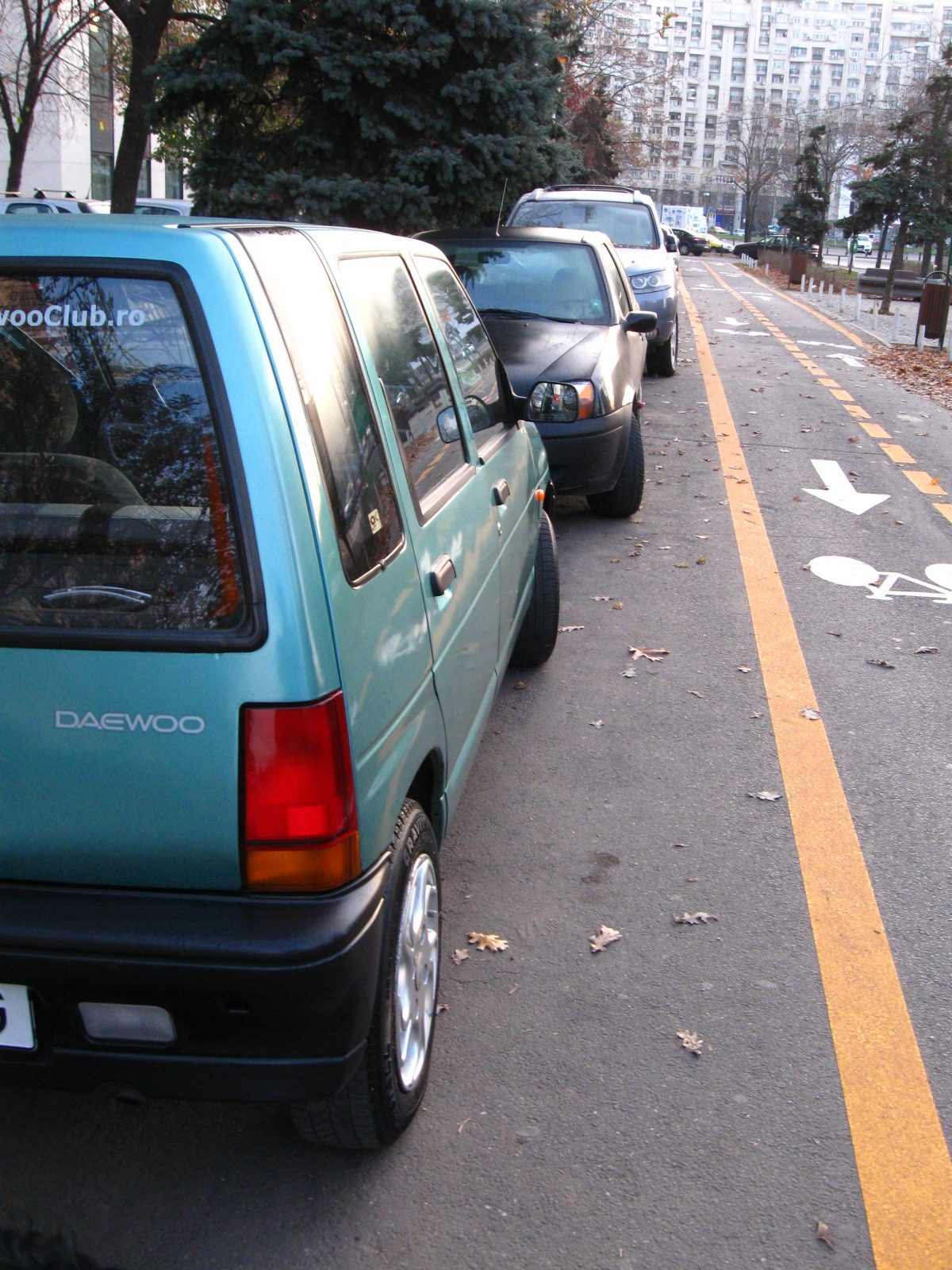

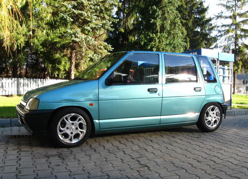

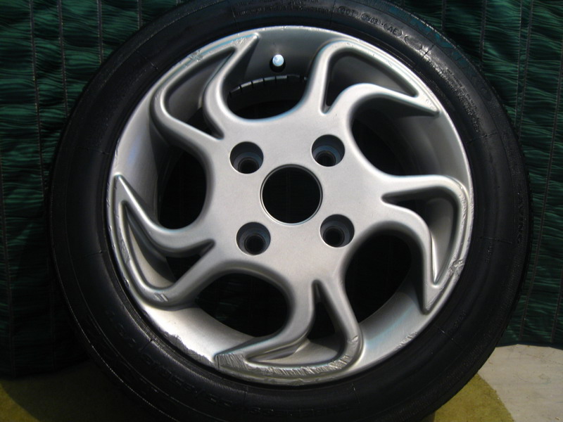

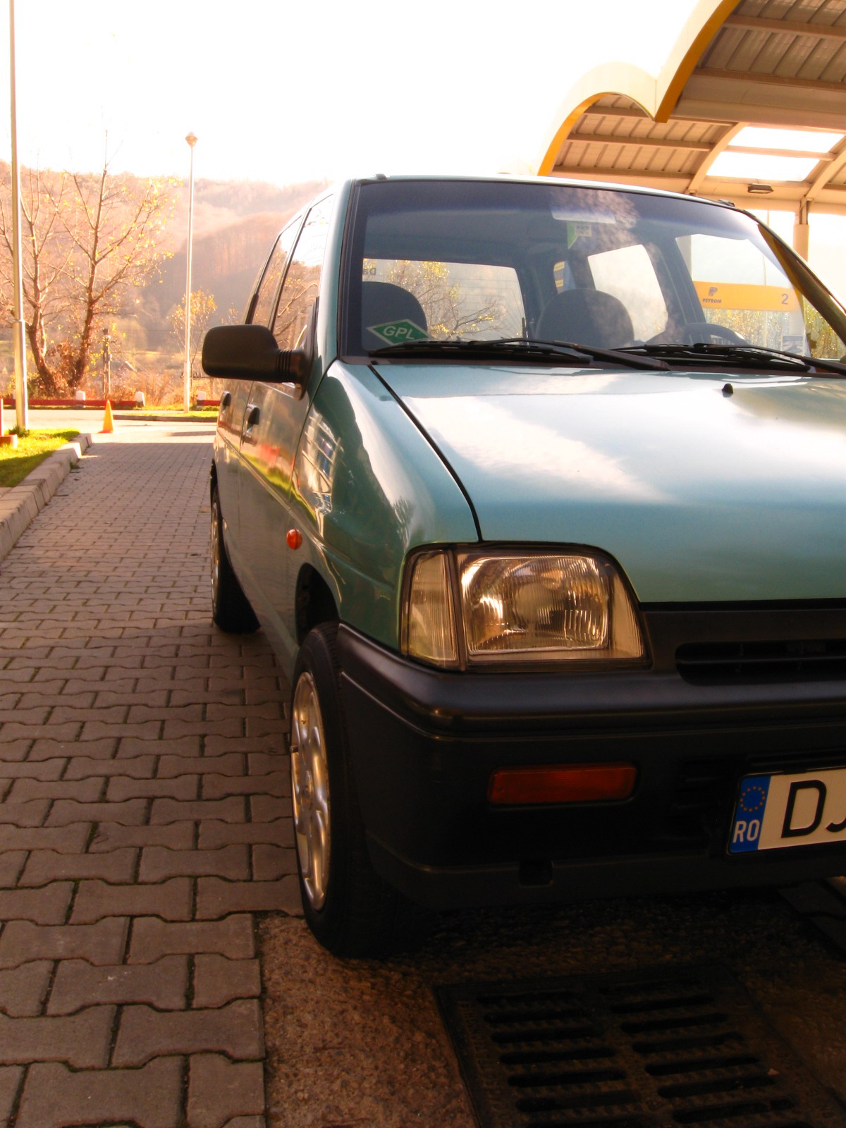

sorin_maican20 Posted November 13, 2010 Author Share Posted November 13, 2010 Salut, Masina a primit un set de jante de aluminiu pe 13" care se portivesc foarte bine. Trebuie sa le reconditionez fiindca sunt zgariate de la borduri. Aveti idee cum sa astup zgarieturile? Azi am facut un drum pe Cheile Dabmbovicioarei si am vrut sa ajung si la Pestera Liliecilor , dar n-am nimerit. Si cateva poze cu jantele: Link to comment
Yaz Posted November 13, 2010 Share Posted November 13, 2010 Ii sta foarte bine dar ce faci cu rugina aia? Link to comment
sorin_maican20 Posted November 13, 2010 Author Share Posted November 13, 2010 La sfarsitul lunii plec la tara cateva zile. Atunci curat si rugina si roll-uiesc si pasajele spate fiindca imi ating anvelopele. La vara sper din tot portofelul meu sa ii dau si o vopsea noua. Link to comment

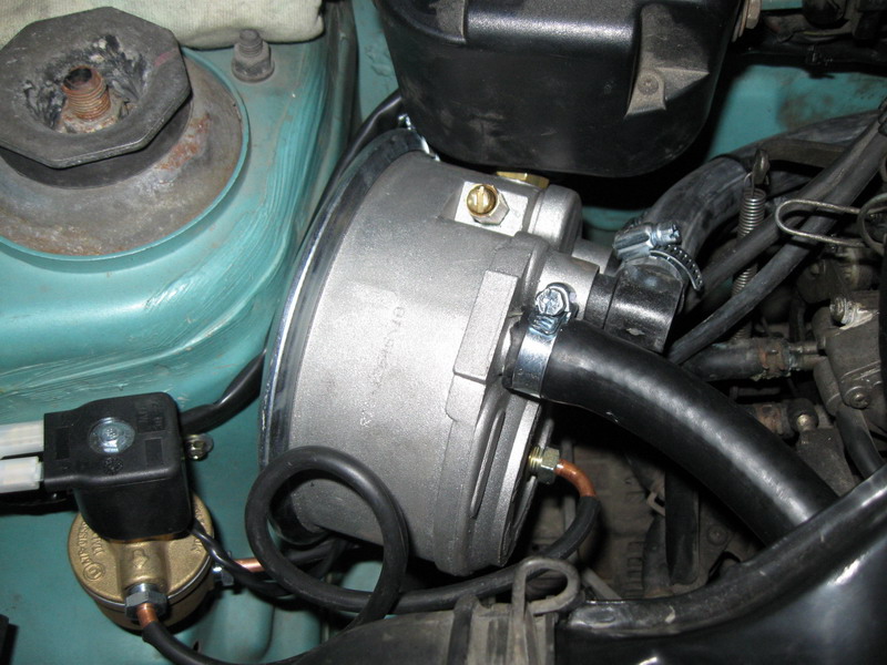

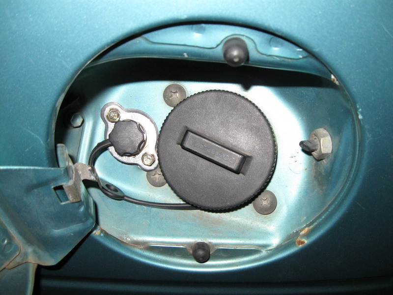

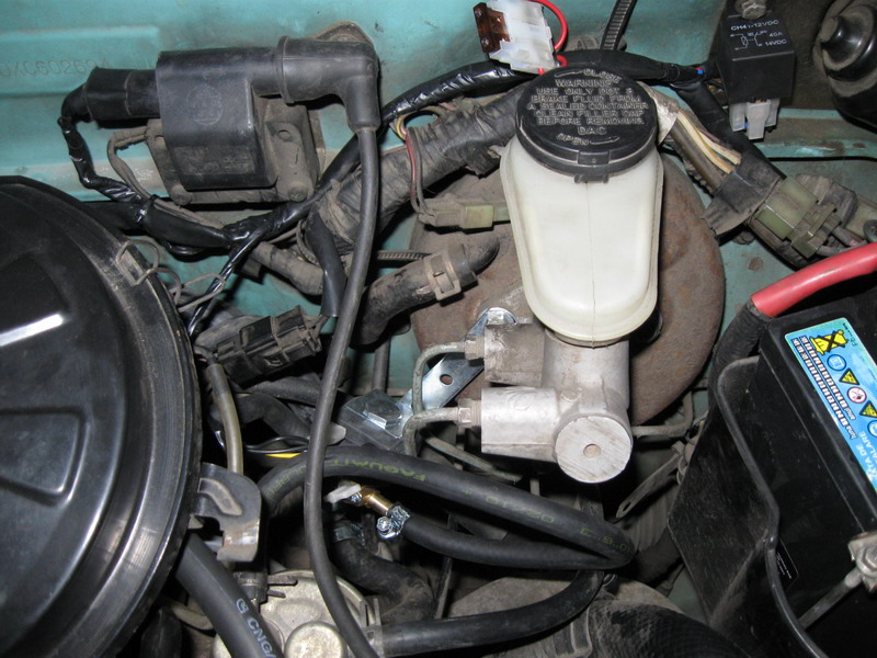

Uncle-Sam Posted November 15, 2010 Share Posted November 15, 2010 Foarte profesionist montata. Ne poti spune unde ti-ai montat instalatia? Poti face te rog niste poze din mai multe unghiuri cu adaptorul insurubat? Link to comment
sorin_maican20 Posted November 16, 2010 Author Share Posted November 16, 2010 @Uncle-Sam: Instalatia a fost montata la Autogaz Romania, pe strada Toporasi (ca zona este pe la Mega Image City Mall, Bucuresti) Si pozele: Link to comment
ches Posted November 17, 2010 Share Posted November 17, 2010 Felicitari pt masina! Mi-au placut mult si pozele inainte si dupa. Foarte instructiv, mai mai ca ma faci sa imi iau si un Tico doar sa am la ce sa mai mesteresc . Jantele arata f bine, dar se vede si din poze ca ating (sunt mai in afara). Inainte sa te apuci sa dai jos rugina scapa si de urmele de bitum aruncate de roti. Se vad pe aripi si pe usi in poze. Iti recomand Sprayul Bug&Tar Remover de la Abro. Eu am dat 9 RON pe el din Auchan, dar il gasesti si la benzinarii si in alte supermarketuri. Dupa ce scoti urmele de bitum, poti sa incerci si o curatare/decontaminare a vopselei cu un polish care se aplica cu mana (eu folosesc Prevent). Nu trebuie sa insisti, doar cat sa cureti vopseaua de contaminanti si sa scoti putin din panzele de paianjen. Vei vedea diferenta. Chiar va arata ca scoasa din cutie. Bafta! Link to comment
sorin_maican20 Posted November 17, 2010 Author Share Posted November 17, 2010 @ches Merci pentru aprecieri. Sa stii ca este o placere sa lucrezi la masinuta asta. Stiu de urmele de bitum (eu le-am mai scos la putin timp dupa ce am luat-o, dar au aparut altele). Cat despre polish, cred ca nu mai am timp sa il fac (poate la sf lunii daca e timp frumos). Ca produse, cred ca o sa merg in continuare pe Turtle Wax, fiindca imi place foarte mult. Acum sunt in de capete de planetara si bucsile de la timonerie. Weekendul asta o janta intra la reconditionat. Daca reusesc sa fac una pe zi e bine. Sa vad daca in Vitan au chit pentru jante de al. Link to comment

sorin_maican20 Posted November 28, 2010 Author Share Posted November 28, 2010 Update: Dupa jumatate de zi am reusit sa termin o janta. Asta este cea mai zgariata dintre toate; stiu ca nu am acoperit zgarieturile, dar la primavara vor fi refacute ca la carte. In ritmul asta, in 3 saptamani am si jante vopsite. Am acordat mare atentie la pregatire, doar ca nu am acoperit zgarieturile (daca ma tine vopseaua iarna asta sunt multumit). Mi-am facut si un VT asa ca sa ma oftic. Link to comment
ches Posted November 29, 2010 Share Posted November 29, 2010 Ti-a iesit f bine janta, cel putin din poze se vede acoperita uniform. La zgarieturile de pe buna o sa ai ceva de munca si nu stiu cat de mult va tine, dar zgarieturile alea adanci le scoti usor cu chit. Te-ai cam grabit sa incerci spray-ul . Nu-ti face griji, o sa tina bine vopseaua daca ai pregatit suprafata. Link to comment
Costi VLN Posted November 29, 2010 Share Posted November 29, 2010 Aceeasi greseala am facut-o si eu,m-am grabit si nu am finisat bine,drept urmare zgarieturile ne dau de gol. Oricum,te inteleg,nu e asa ca ti-se luase de atat frecat? PS.Arata bine rau cu jantele astea,felicitari. Link to comment
