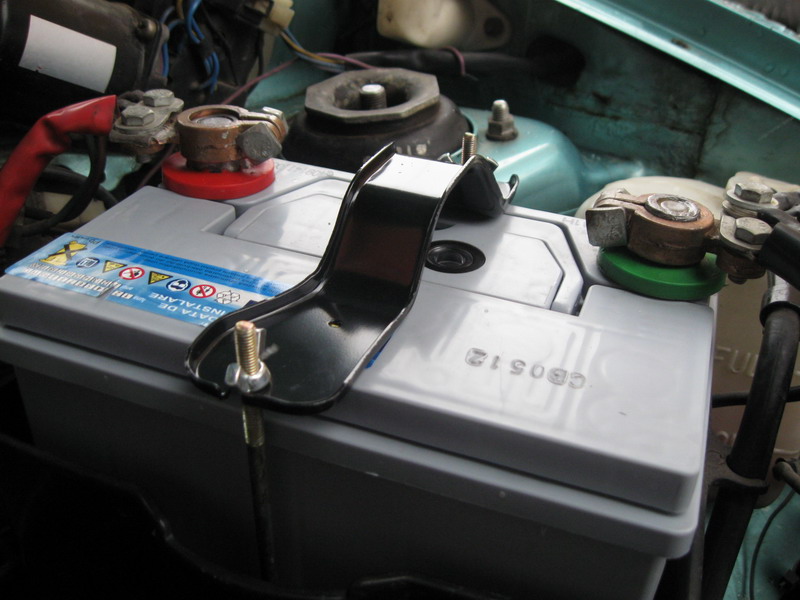

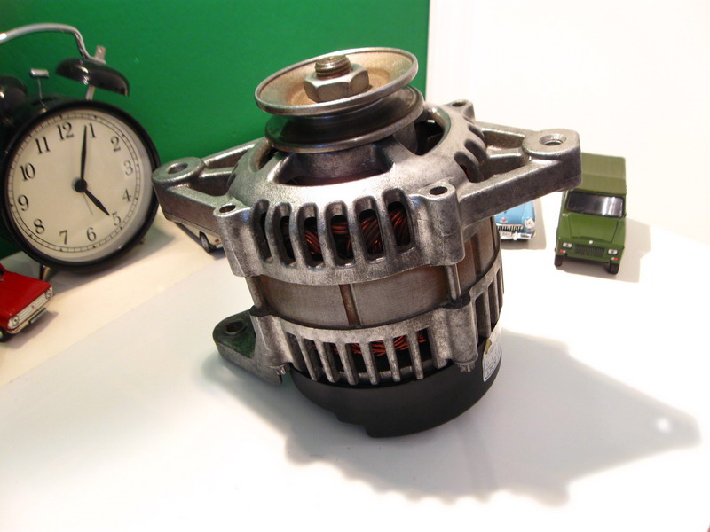

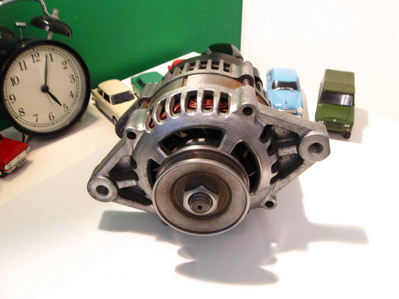

sorin_maican20 Posted February 5, 2012 Author Share Posted February 5, 2012 @vali: As lasa-o dar nu ma lasa ea. Fortat de bateria veche, care si-a dat duhul dupa un an de folosire, am luat alta baterie. Am gasit Caranda la 198 de lei, la Aviatorilor. Am luat si sistemul de fixare fiindca am inteles ce foarte important (bateria veche nu a fost prina deloc pana acum - probabil aici am gresit de a tinut doar un an). Mentionez ca, inainte sa pun bateria veche alternatorul a fost refacut. Desi acum masina porneste foarte usor, ma nelinisteste becul din bord. De cate ori pornesc stergatoarele, becul incepe sa palpaie. Ala de la garantie a zis ca totul e ok la sistemul de incarcare, dar mi-e teama ca nu e asa. Deci, urmatoarea investitie va fi un alternator nou (am gasit la polonezi la jumatate din pretul de la noi ~ 350 de lei cu tot cu transport). Pana atunci, la recomandarea unor colegi de forum, o sa verific firele de masa de pe caroserie. Poate oi scapa mai ieftin. Link to comment
raven84 Posted February 5, 2012 Share Posted February 5, 2012 Si unde ai gasit sistemul ala de fixare? Link to comment
sorin_maican20 Posted February 5, 2012 Author Share Posted February 5, 2012 La King Auto, in Bucuresti. M-a costat 25 de lei + piulitele fluture luate din bricostore (cu 5 ron/4 bucati) Link to comment
Dj_Dark Posted February 6, 2012 Share Posted February 6, 2012 Cine ti-a zis de masa la caroserie nu a zis prostii. Mai verifica si tensiunea de referinta si toate masele pe care le gasesti (ar trebui sa fie trecute in carte toate) PS Ar trebui sa fie o masa pe sub bord pe-acolo (la cielo asa e) Incepi cu aia. Link to comment
sorin_maican20 Posted February 6, 2012 Author Share Posted February 6, 2012 Am inteles. DJ tu stii pe cineva care imi poate verifica tot ce ai zis mai sus? Nu ma pricep prea bine la electrica si nici nu am sculele necesare. Bineinteles contra cost, dar sa stie ce sa faca. E pacat de bateria noua si in primul rand nu e ok sa merg asa. Multumesc. Link to comment
Dj_Dark Posted February 7, 2012 Share Posted February 7, 2012 Nu stiu, ia frumos schema electrica si apuca-te de treaba. Nu e greu de strans niste papuci la un surub Porneste toti consumatorii si vezi care jonctiuni se incing, acolo e contact imperfect. Incepi din compartimentul motor. Link to comment
sorin_maican20 Posted February 7, 2012 Author Share Posted February 7, 2012 Multmesc frumos DJ. Exact modul pe care l-ai scris tu nu il stiam. O sa incerc asa si daca nu iese, voi ajunge la un specialist. Link to comment
vali-05rzj Posted February 11, 2012 Share Posted February 11, 2012 sorine ,trage un fir mai gros ,de la + alternator ,direct la + baterie, mie asa mia facut cei de la service , ca nu incarca suficient si am rezolvat problema Link to comment
sorin_maican20 Posted February 12, 2012 Author Share Posted February 12, 2012 Am reusit sa fac rost si de alternator. Desi e SH, pare a fi in stare buna, asa ca nu o sa mai schimb nimic si il pun asa. Sper sa incarce bine. O sa vorbesc cu cel care il monteaza sa imi traga si un fir mai gros de la alternator la baterie, cum a zis vali mai devreme. Sper sa nu afecteze cu nimic instalatia electrica. Ma gandeam sa dau jos grounding-kitul, deoarece motorul merge foarte rotund acum. Link to comment

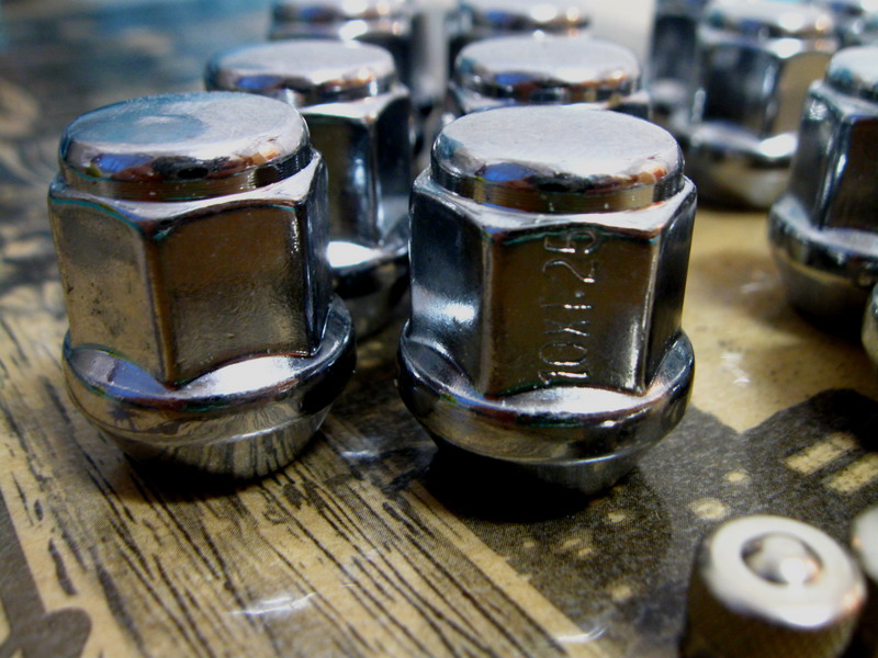

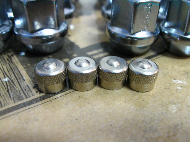

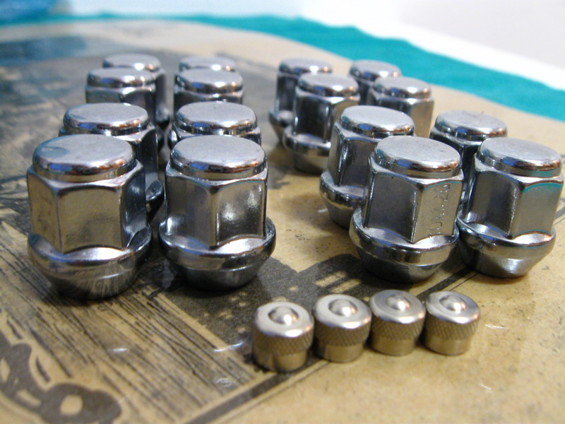

sorin_maican20 Posted February 21, 2012 Author Share Posted February 21, 2012 @Costi: Am fost azi la Service Nord, in Craiova (sper sa nu se considere reclama) ca sa imi reglez instalatia. Am cautat pe net si am inteles ca se pricep la asa ceva. Ce-i drept, au umblat la un surub pe care ceilalti care imi reglasera instalatia nu l-au atins niciodata. Sa vad ce se intampla acum. Extra-urban, Buc-Craiova, mi-a iesit un consum de 7.8%, destul de mult pentru un asa motor mic. @Raven: Chiar si asa, este foarte mult. Am si vesti bune: intre timp mi-au venit piulitele de roti, comandate in Polonia. Cu totul, a durat 2 saptamani (de cand am dat comanda, pana am primit piesele). Baietii au fost draguti si mi-au dat bonus si un set de capacele de roti. M-a costat cu tot cu transport 33 de euro, exact cat as fi platit si aici, bineinteles daca gaseam... Link to comment

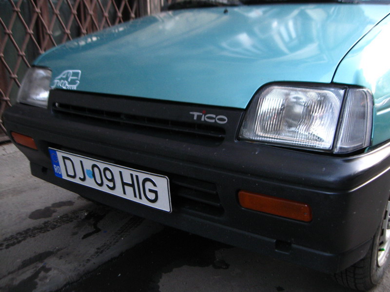

sorin_maican20 Posted March 4, 2012 Author Share Posted March 4, 2012 (edited) Fiindca a venit primavara m-am apucat usor de treaba. Astazi mi-am facut incalzirea schimband farul stanga, care avea pozitia ingalbenita si imprastia lumina. Asta nou e mult mai bun, desi e sh. Edited March 4, 2012 by sorin_maican20 Link to comment
sorin_maican20 Posted March 10, 2012 Author Share Posted March 10, 2012 Imbatraneste baba. Anul asta cred ca sar de 150.000 km. Link to comment
ches Posted March 12, 2012 Share Posted March 12, 2012 Multi inainte! Arata bine cu farul ala, dar nu prea pica bine bara. Ai rupt ceva prinderi? Link to comment
sorin_maican20 Posted March 12, 2012 Author Share Posted March 12, 2012 Multumesc Ches! M-am tamponat usor cu un taximetrist (la 5 km/h) si mi s-a rupt carligul care intra in aripa si o tine fixa. Sper sa le schimb anul asta pe amandoua fiindca sunt zgariate. Link to comment
