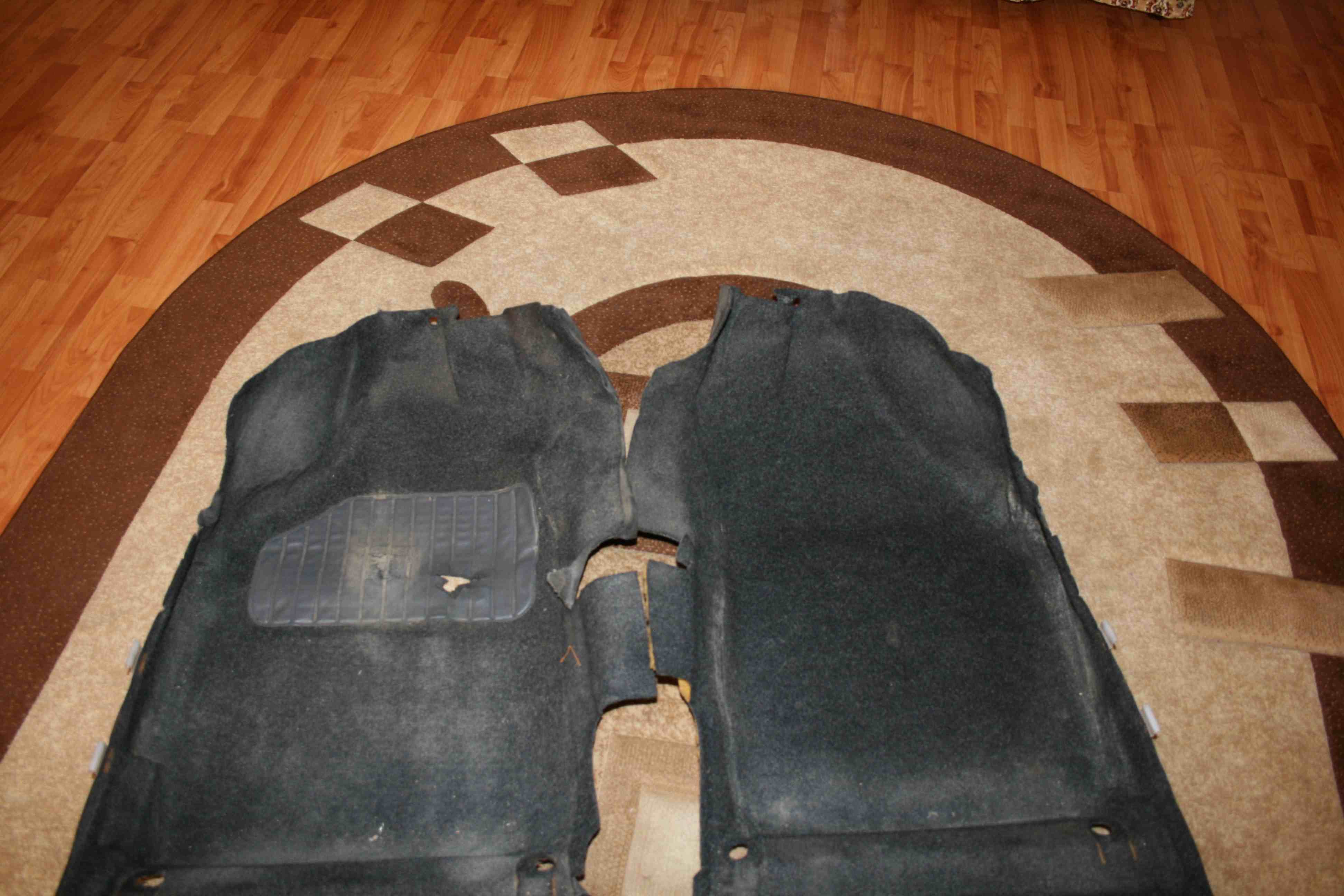

martiz Posted August 3, 2009 Share Posted August 3, 2009 Si eu am aceiasi problema cu mirosul, asa ca in viitorul apropiat vreau sa scot mocheta si sa o duc la o spalatorie auto. 6 ani ii ajunge! De scaune m-am ocupat acum cateva luni - demontat huse si bagate la masina de spalat + lenor, au iesit ca noi! In trecut am avut radiatorul fisurat si tot antigelul s-a scurs in mocheta deci iti inchipui ce miros dulceag e la mine in masina mai ales dupa o zi caniculara. Link to comment

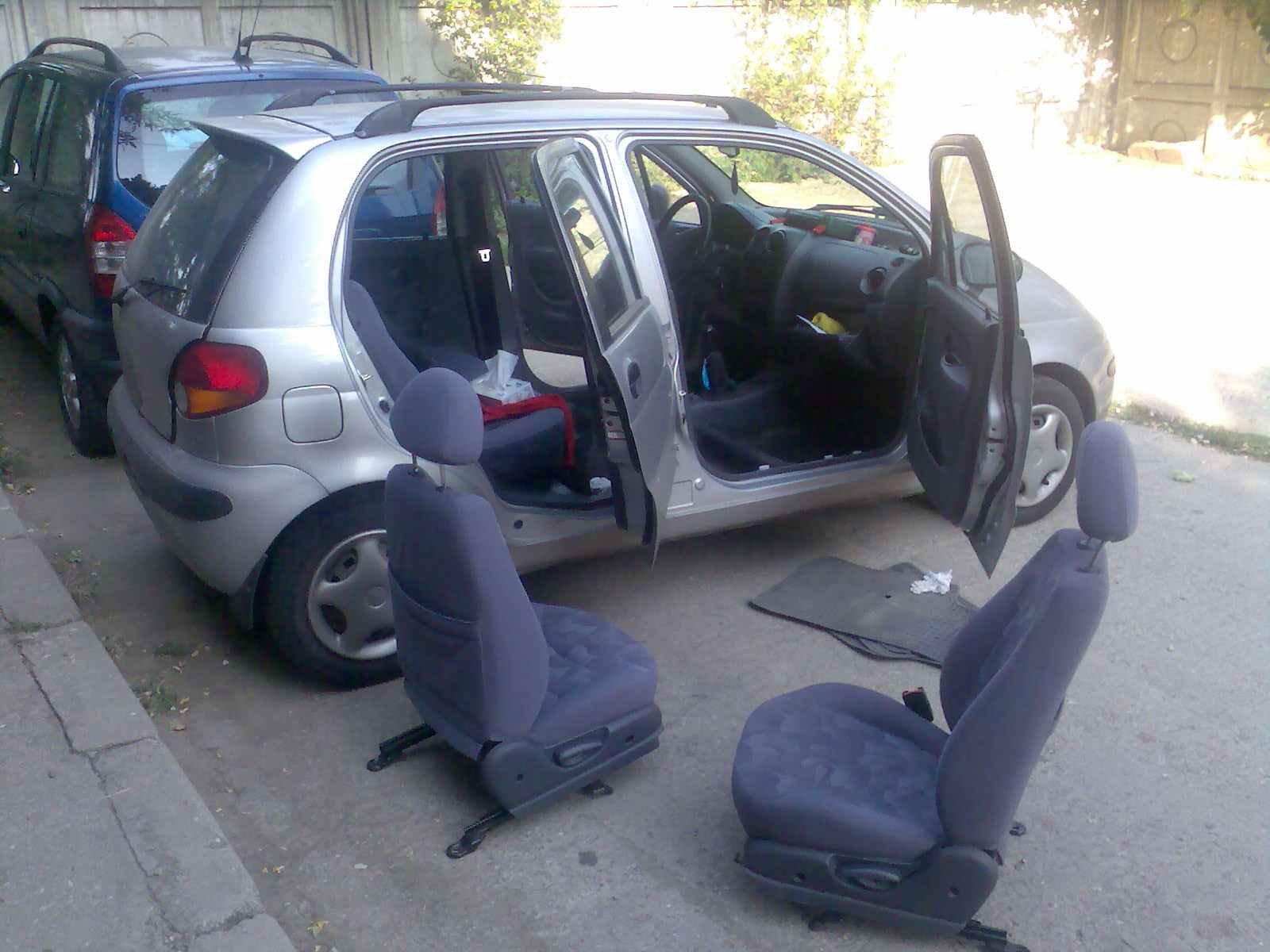

raven84 Posted August 4, 2009 Author Share Posted August 4, 2009 martiz said: Si eu am aceiasi problema cu mirosul, asa ca in viitorul apropiat vreau sa scot mocheta si sa o duc la o spalatorie auto. 6 ani ii ajunge! De scaune m-am ocupat acum cateva luni - demontat huse si bagate la masina de spalat + lenor, au iesit ca noi! In trecut am avut radiatorul fisurat si tot antigelul s-a scurs in mocheta deci iti inchipui ce miros dulceag e la mine in masina mai ales dupa o zi caniculara. La mine e un miros de statut, dar extrem de intens dupa o zi de stat in soare asa ca probabil trebuie sa recurg tot la o demontare a huselor de pe scaune...apropo, cum se scot husele de pe scaune...adica fetele de scaun Link to comment
martiz Posted August 4, 2009 Share Posted August 4, 2009 Eu am dat husele jos din doua motive: 1. imi sarise un arc de la spatar si stateam cocosat in scaun, si 2. husele prinsesera o culoare de "vechi" si un miros de imbacseala suportat cu greu. Dar e chinul dracului sa dai husele jos, si nu recomand nimanui doar daca o face din placere sau forta majora! Ca sa iti faci o idee da un scaun jos de pe masina si incearca sa desfaci una din cleme de la inbinarea spatarului cu sezutul (cred ca pot fi observate si cu scaunul montat). E gandeste-te ca ai de desfacut pe putin 30 astfel de cleme la un singur scaun, dar efortul merita! Link to comment
raven84 Posted August 4, 2009 Author Share Posted August 4, 2009 martiz said: Eu am dat husele jos din doua motive: 1... si 2. husele prinsesera o culoare de "vechi" si un miros de imbacseala suportat cu greu. Aia e si la mine , bine spus. Deci trebuie sa dau fetele de scaun jos. Hmm si la pus la loc cum e? Tot asa de greu? Link to comment
martiz Posted August 4, 2009 Share Posted August 4, 2009 Sfat! Dupa cum am spus mai sus, scoate cele 5 clipsuri parca de la imbinarea spatarului cu sezutul si apoi sa pui macar 2 la loc. De ce 2? Ca sa iti dai seama daca merita sa continui sau nu. Eu mai am de facut acesta operatie la scaunul soferului din aceleasi cauze descrise mai sus, timp in care las mocheta la soare sa se usuce, spalata in prealabil la spalatorie. Daca sambata sau/si duminica e frumos afara ma apuc de treaba. P.S. Contrastul dintre scaunul pasagerului si cel al soferului deranjeaza vizual! ) Link to comment

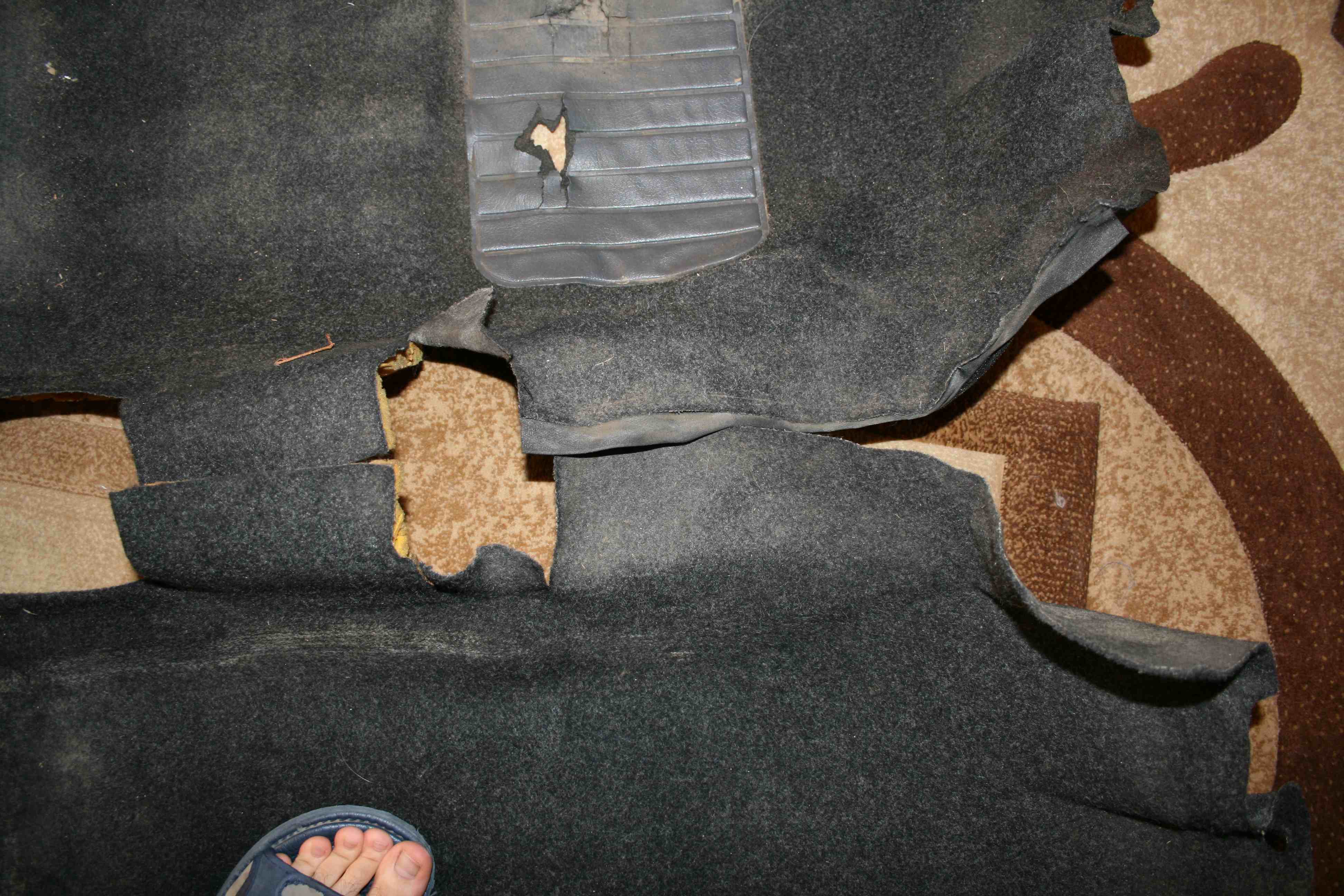

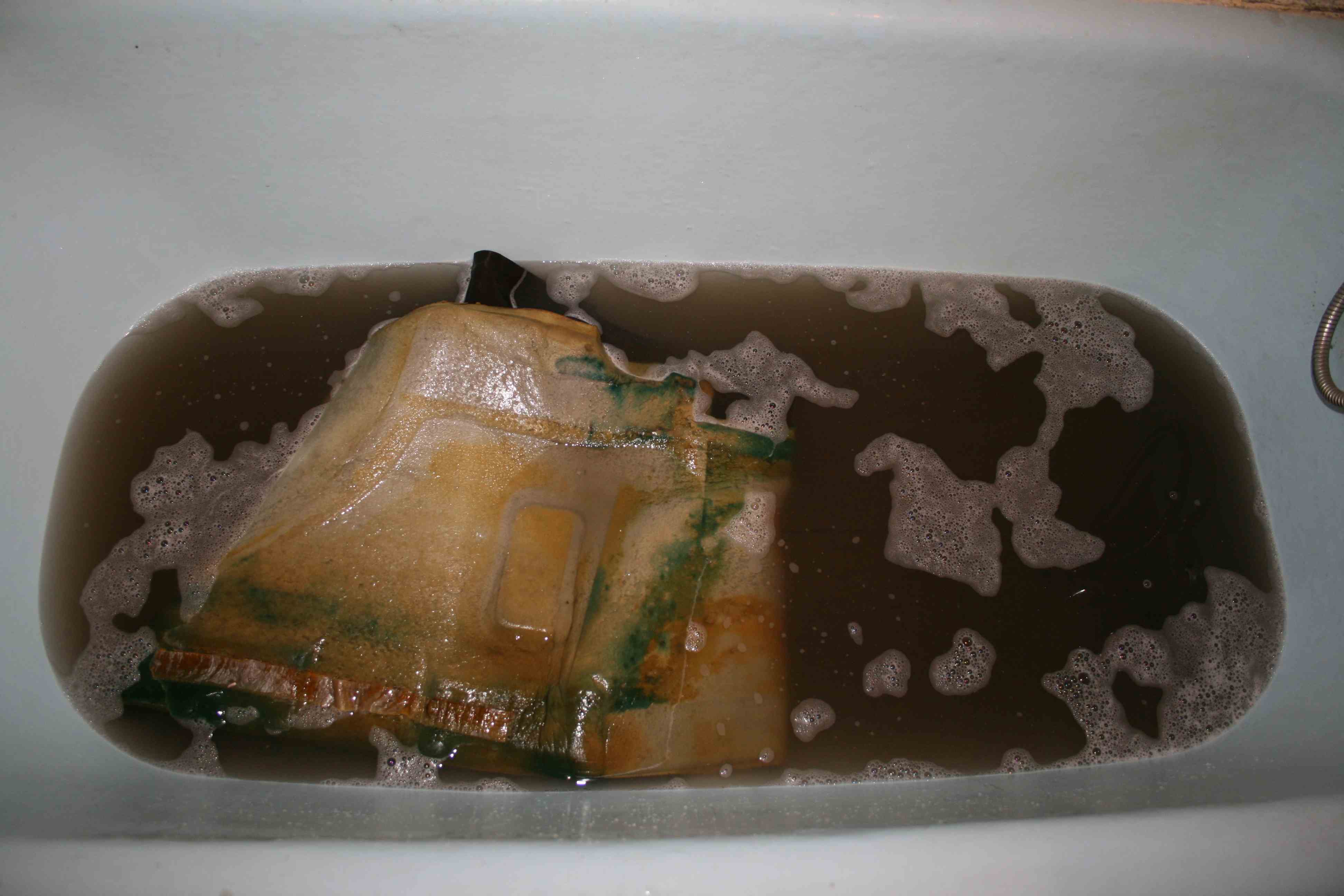

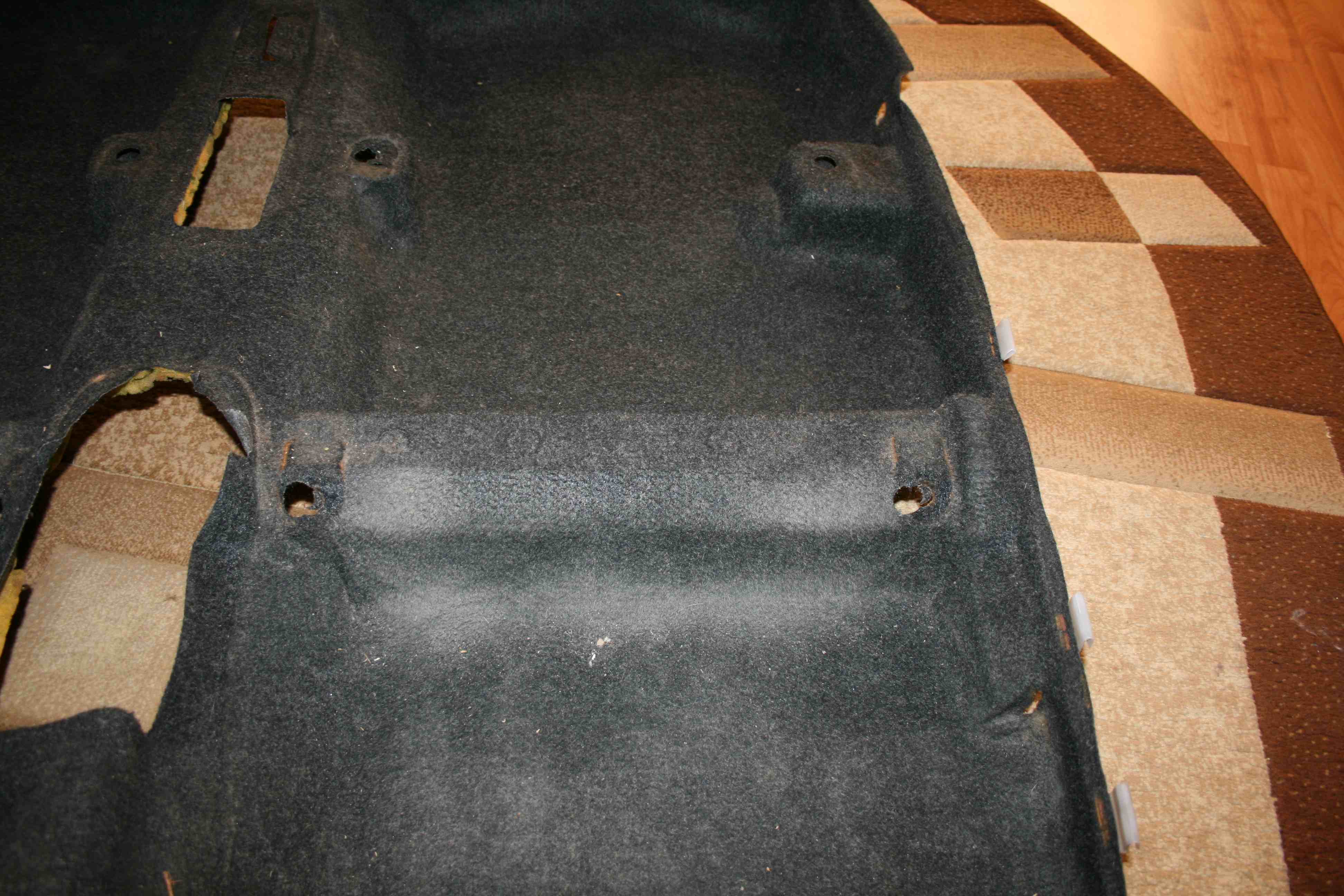

martiz Posted September 19, 2009 Share Posted September 19, 2009 (edited) Am spalat mocheta din interior si vreau sa spun ca se simte alt miros, de parca e alta masina. Nu mai exista acel miros de praf si de antigel ( calorifer spart, un miros dulceag insuportabil vara)! Asta e un burete cauciucat cu rol de antifonare si termoizolant asezat intre pedalier si compartimentul motor. A doua apa, prima a fost mult mai murdara. Dupa spalare acele zone gri au disparut. Acum toata mocheta este neagra si usor mai pufoasa, exact ca acum 6 ani. Edited September 19, 2009 by martiz Link to comment
