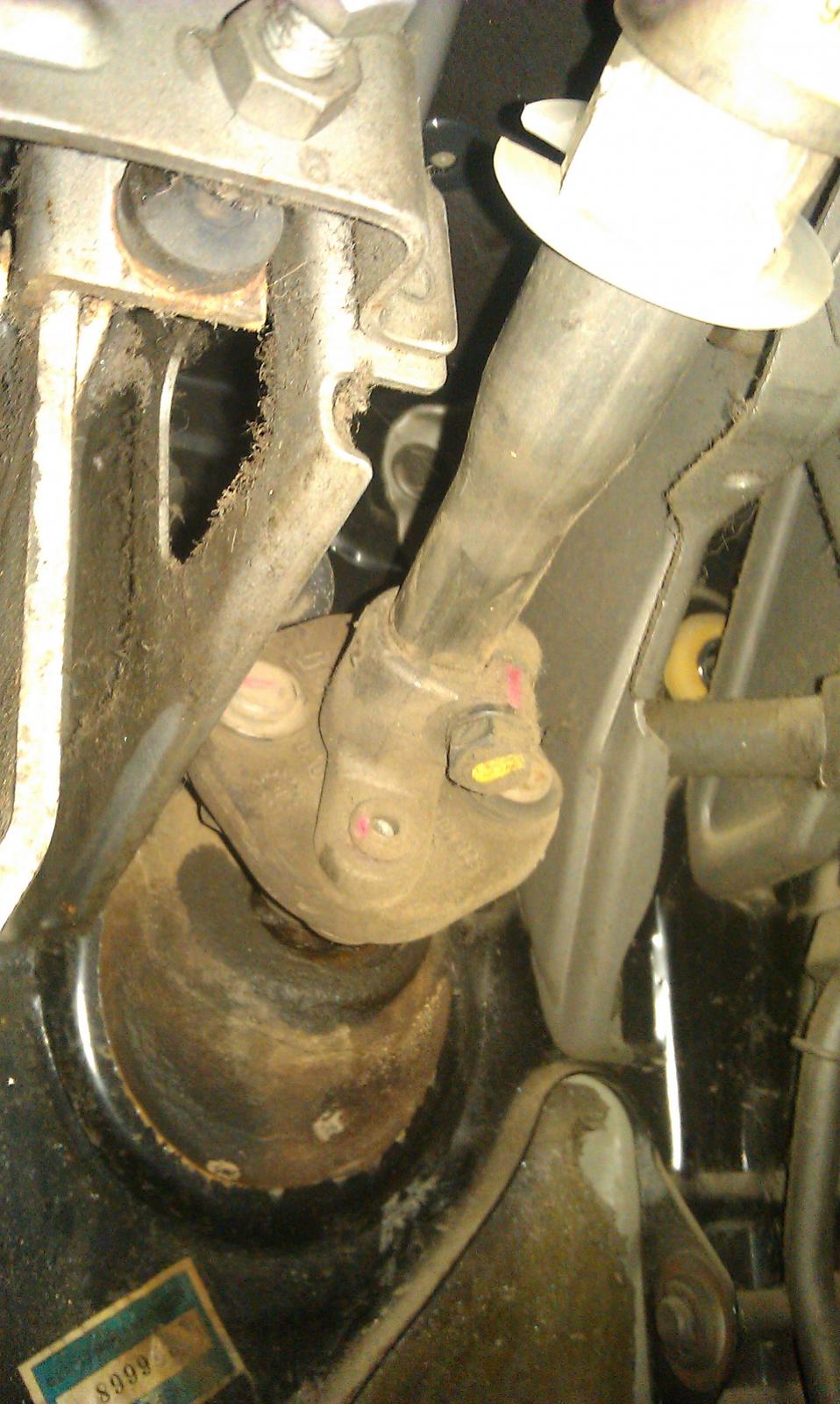

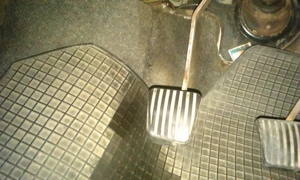

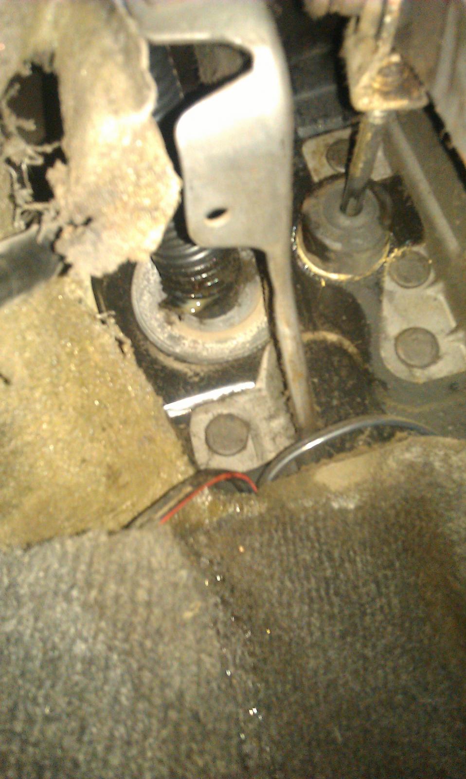

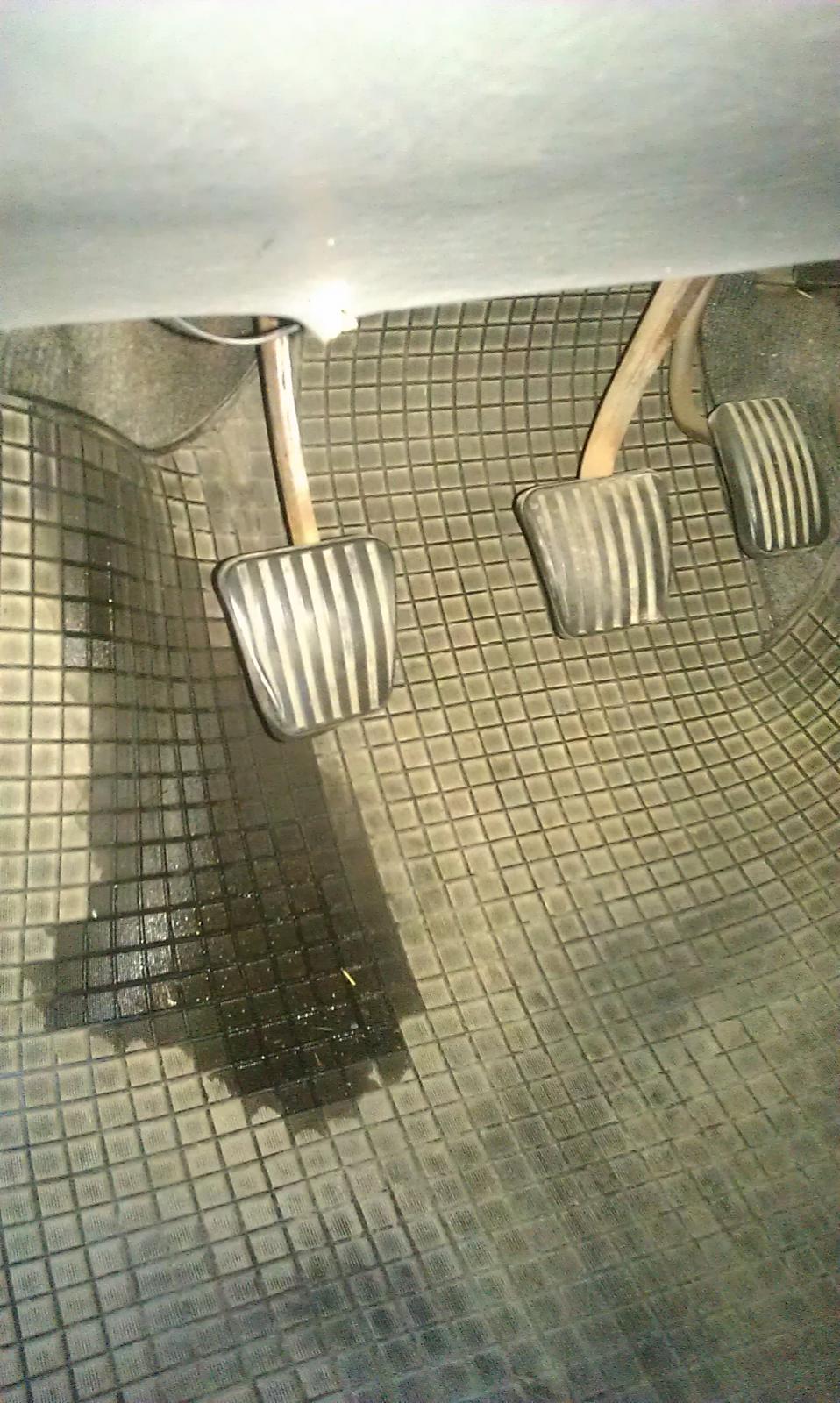

silviu.jianu Posted September 3, 2012 Share Posted September 3, 2012 Salut, astazi de dimineata am constatat ca pe covorasul de la sofer sa scurs un lichid si nu imi pot da seama daca este de la caseta de directie sau din alta parte ( Espero 1,5 16v, 96' ) De curand am facut si incarcarea cu freon, imi este greu sa cred ca este de la AC. Am atasat poze cu ce am vazut. stie cineva de unde este? Am verificat lichid ambreiaj, frana, cei drept la lichidul de caseta aveam putin si inainte dar nu am avut scurgeri pe covoras. Link to comment
Viktor Posted September 3, 2012 Share Posted September 3, 2012 Pompa de ambreaj. Ala e lichid de frina, nicidecum servo. Link to comment
Dj_Dark Posted September 4, 2012 Share Posted September 4, 2012 Asa pare, pompa ambreiaj. Ca o adaugire sa te pregatesti si pentru un simering de caseta, si ala are ceva scapari. Link to comment
silviu.jianu Posted September 5, 2012 Share Posted September 5, 2012 Multumesc. pompa ambreiaj SH 50 lei, Pompa noua 80-90 lei, aiurea si cu SH-le. Se poate schimba si semeringul la directie? Link to comment
Viktor Posted September 5, 2012 Share Posted September 5, 2012 Pompa SH ai deja, deci pompa noua sau kit reperatii pentru cea existenta, as merge pe prima varianta. Sigur ca se poate schimba simeringul respectiv. http://www.gmclub.ro/forum/index.php/topic/36522-schimbare-simering-caseta-directie/page__hl__%2Bsimering+%2Bcaseta+%2Bdirectie Caseta de directie. Link to comment
silviu.jianu Posted September 10, 2012 Share Posted September 10, 2012 M-am uitat la lichidul de la ambreiaj si nu este scurs (in paharel ) daca era sa fie de acolo, nu trebuia sa fie scurs lichid? sau lichidul din pompa este o alta" mancare de peste"? Link to comment
