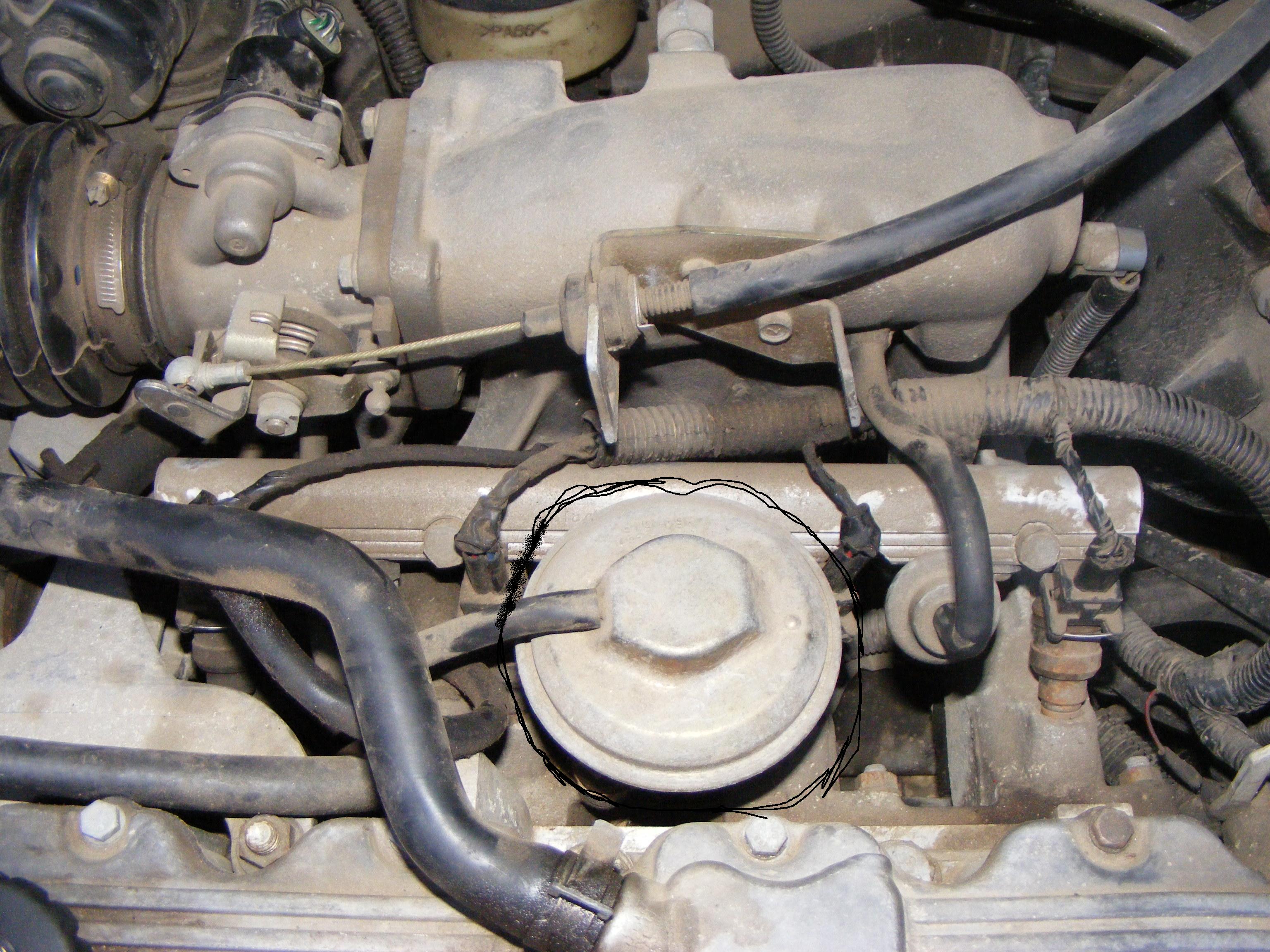

espero_nxk Posted March 14, 2009 Share Posted March 14, 2009 Imi poate spune cineva ce e chestia asta din imagine si ce probleme apar cand furtunul de la minunea aia e rupt? Va rog mult de tot. Nu e nimeni sambata pe forum? Va rog cine stie sa ma ajute si pe mine. Link to comment
ktn91land Posted March 14, 2009 Share Posted March 14, 2009 Imi poate spune cineva ce e chestia asta din imagine si ce probleme apar cand furtunul de la minunea aia e rupt? Va rog mult de tot. iese ceva, vreun lichid pe furtunul ala? comportamentul masinii s-a schimbat ??? Link to comment
