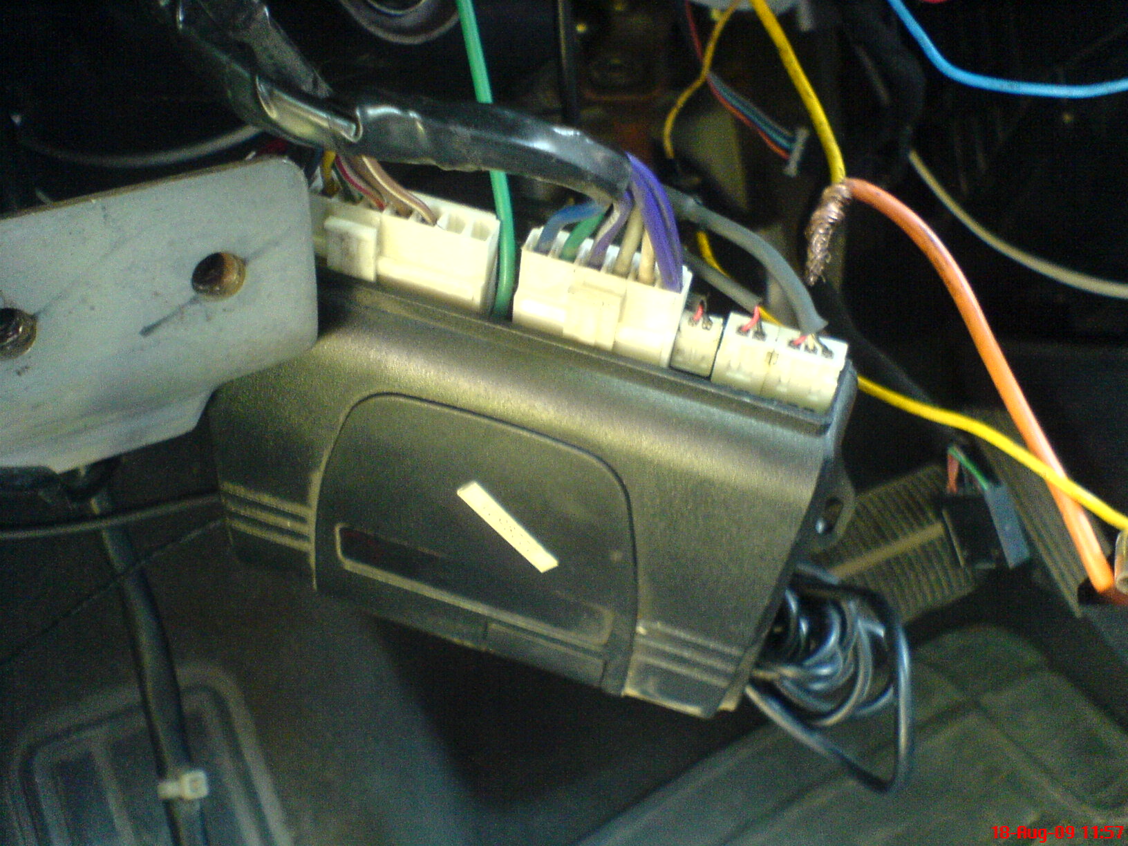

Dj_Dark Posted August 18, 2009 Share Posted August 18, 2009 (edited) Ti-ai raspuns singur. Din cate stiu eu acea cutie are un senzor, cel mai bine se vede in schema electrica. Ar mai fi alarma si imobilizatorul de verificat, daca are asa ceva. Edited August 18, 2009 by Dj_Dark Link to comment

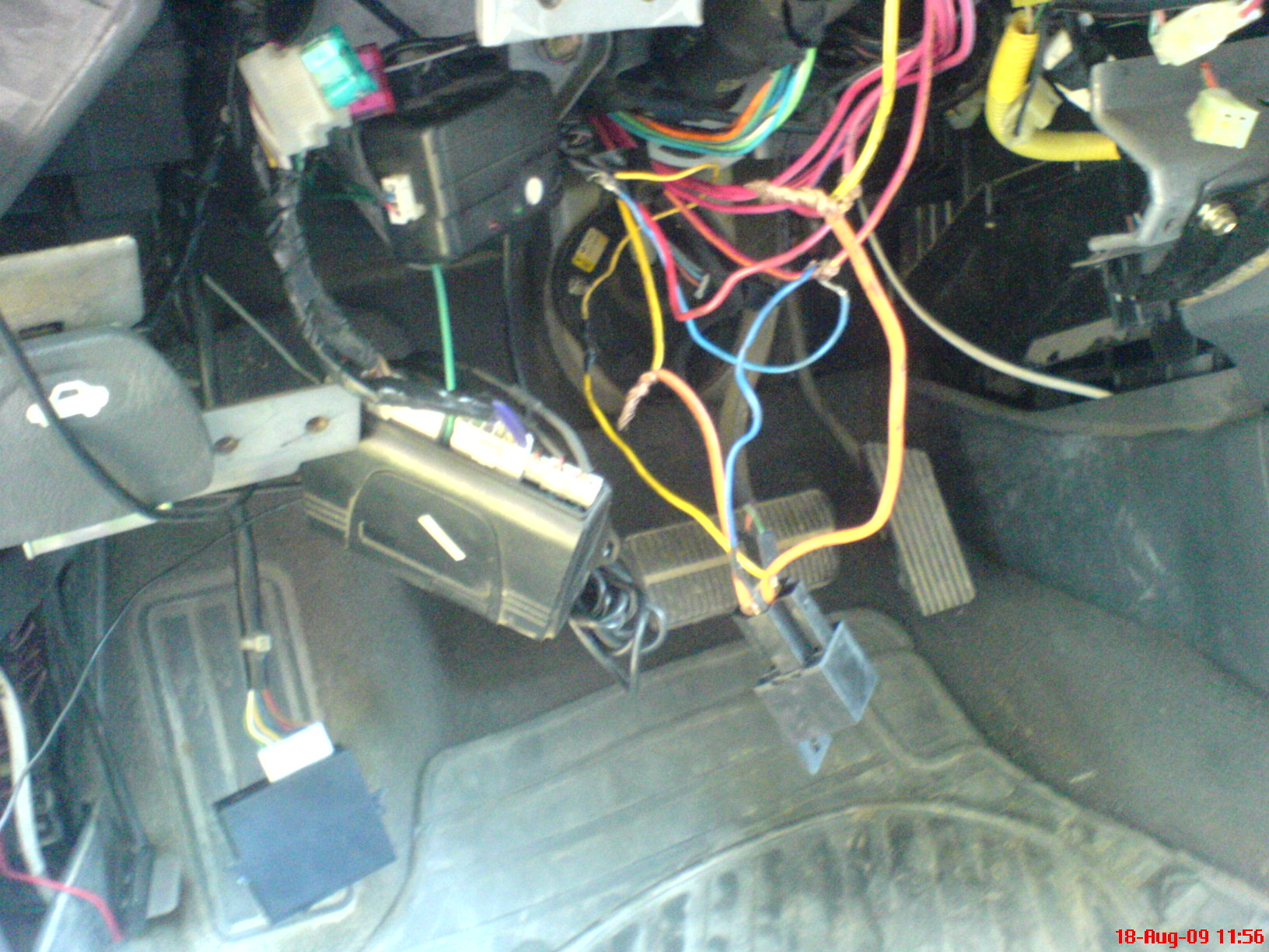

Amentys Posted August 18, 2009 Share Posted August 18, 2009 (edited) Asa arata modulul alarmei: Din cate imi dau seama, nu are imobilizator. Poate se pricepe cineva mai bine... E posibil ca alarma sa anuleze electromotorul, pompa de benzina si aprinderea? Sau un senzor din cutie ( posibil defect) sa produca anularea ( chiar daca in bord treptele sunt indicate corect) ? Am verificat si electromotorul (punandu-l pe direct) si e ok; pare sa functioneze normal. P.S.: Pe cealalta Leganza sigurantele alarmei sunt scoase, insa motorul porneste fara probleme. L.E.: Am verificat manualul si am vazut pozitionarea contactului de pornire de pe cutie. Il voi demonta dupa-amiaza. Edited August 18, 2009 by Amentys Link to comment

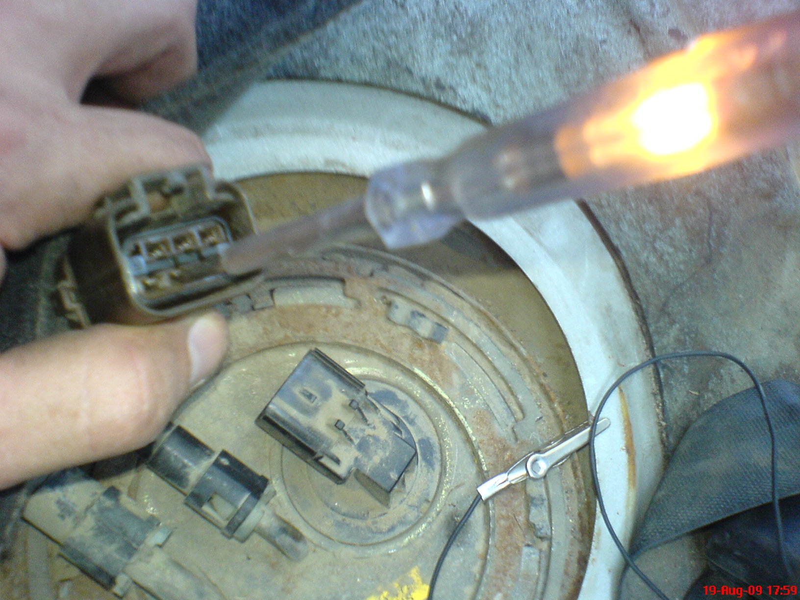

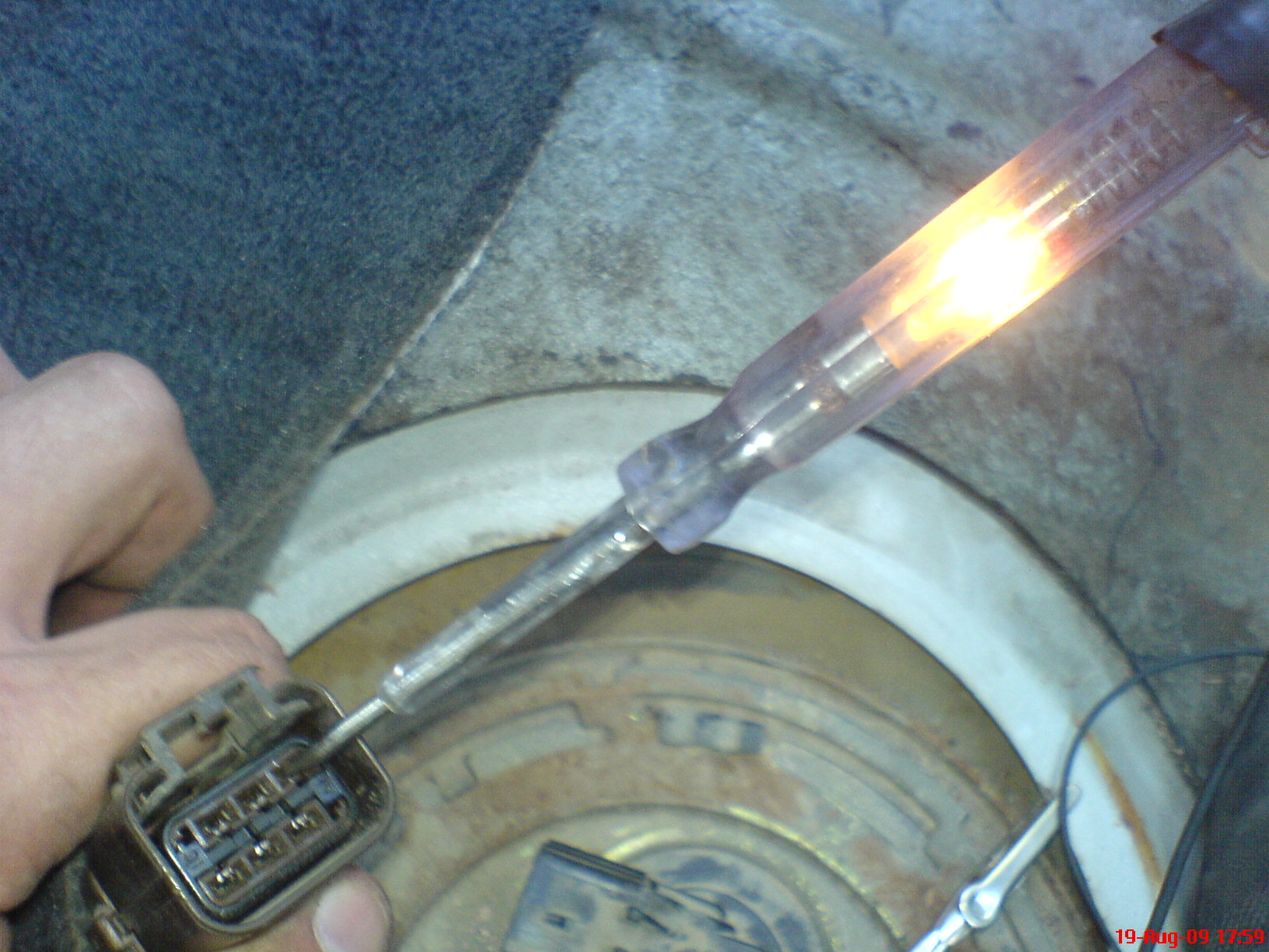

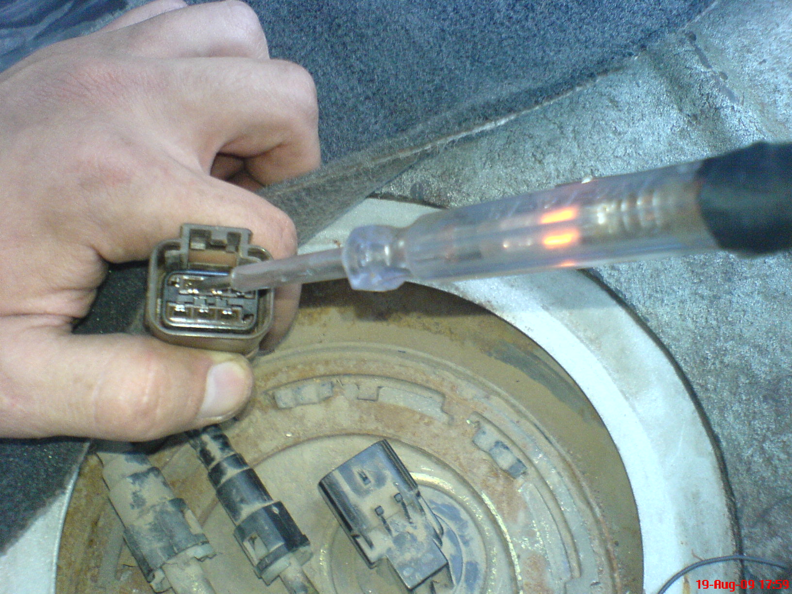

Amentys Posted August 19, 2009 Share Posted August 19, 2009 (edited) Asa e... verificasem iesirea . Insa nici pe furtunul de dinaintea filtrului nu vine benzina. Am verificat mufa de sub bancheta si primeste tensiune, intr-un mod usor ciudat, ce-i drept, insa la fel ca la cealalta masina. Cu contactul pus: - aici se observa ca tensiunea nu pare de 12V -aici e normal Dând la automat sau cu motorul pornit: Maine voi schimba pompele intre ele. Ar trebui sa fiu atent la ceva anume ( amorsare sau alte verificari) ? In rest, totul functioneaza: electromotorul, aprinderea, releele etc. Edited August 19, 2009 by Amentys Link to comment
Dj_Dark Posted August 20, 2009 Share Posted August 20, 2009 Tensiunea ca tensiunea dar ar trebui sa se auda destul de tare langa ea cand pui contactul. Nu se aude nimic ? PS. verifica si masa. Link to comment
Viktor Posted August 20, 2009 Share Posted August 20, 2009 Cred ca pompa-i dusa (defecta).Din cite stiu, o pompa defecta,nu invirte absolut sau,invirte dar nu poate transporta. Link to comment
Amentys Posted August 22, 2009 Share Posted August 22, 2009 (edited) Astazi mi-am gasit timp si am desfacut pompa, am scos toata benzina veche din rezervor, apoi am montat pompa de pe cealalta masina si am pus benzina buna. Motorul a pornit foarte usor si suna ff bine . Va multumesc pentru sfaturi ! Edited August 22, 2009 by Amentys Link to comment
