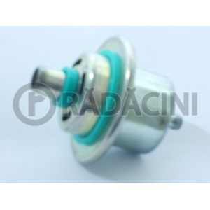

florin90 Posted January 27, 2014 Share Posted January 27, 2014 pentru cristi_br94. scoate o bujie si vezi daca nu e neagra. daca e neagra ti sa dus supapa de retur de pe rampa de injectoare, daca e dusa aia probleme ar fi ca: prea multa benzina in motor, surplusul de benzina nu mai ajunge in rezevor, de aici rateuri si pocnituri,toata benzina o baga prin injectoare cu o presiune mult prea mare ar trebui sa fie si un miros puternic de benzina pe esapament scoate bujiile curatale. scoate mufa de la pompa de benzina de sub bancheta si pornesteo pe gpl. asta am patit eu, marita sa controlezi si u macar pompa nu trebuie sa fie neaparat moarta de tot ca sa nu mai mearga, cine stie ce e in rezervor, eu cand iam schimbat pompa mam speriat. am scos 2 litri de apa si o cana de cafea de minzeri. de unde numai masina stie mersi florin90 dar pompa cred ca e buna se aude pompa cand dau sa o pornesc dupa ce am incarcat bateria si iam dat prima cheie a luato dar greu cu acceleratia dupa nu a mai vrut sa porneasca sub nici un fel i-am dat vreo 5-6 chei si degeaba si mam oprit nu iam mai facut nimic ca sa nu stric altceva dupa ma incarc cu altele pompa nu trebuie sa fie neaparat moarta de tot ca sa nu mai mearga, cine stie ce e in rezervor, eu cand iam schimbat pompa mam speriat. am scos 2 litri de apa si o cana de cafea de minzeri. de unde numai masina stie Link to comment

Dj_Dark Posted January 28, 2014 Share Posted January 28, 2014 pentru cristi_br94. scoate o bujie si vezi daca nu e neagra. daca e neagra ti sa dus supapa de retur de pe rampa de injectoare, daca e dusa aia probleme ar fi ca: prea multa benzina in motor, surplusul de benzina nu mai ajunge in rezevor, de aici rateuri si pocnituri,toata benzina o baga prin injectoare cu o presiune mult prea mare ar trebui sa fie si un miros puternic de benzina pe esapament scoate bujiile curatale. scoate mufa de la pompa de benzina de sub bancheta si pornesteo pe gpl. asta am patit eu, marita sa controlezi si u macar Faza asta cu "bujia neagra" poate fi si de la aprindere , e cam greu sa mergi asa "la obiect" bazat doar pe aceasta informatie, mai trebuie. Link to comment

Dj_Dark Posted January 29, 2014 Share Posted January 29, 2014 (edited) Eu as verifica (schimba) bujiile, fisele si luleaua din delco prima data. Probabilitatea de rezolvare este mai mare. Cand s-au schimbat reperele astea ultima oara? PS Regulatorul ala de rpesiune se poate verifica scotand returul de benzina si vazand daca da ceva inapoi in rezervor. PS2 Aproape totul se poate verifica inainte de a cheltui banii pe piese aiurea. Edited January 29, 2014 by Dj_Dark Link to comment
