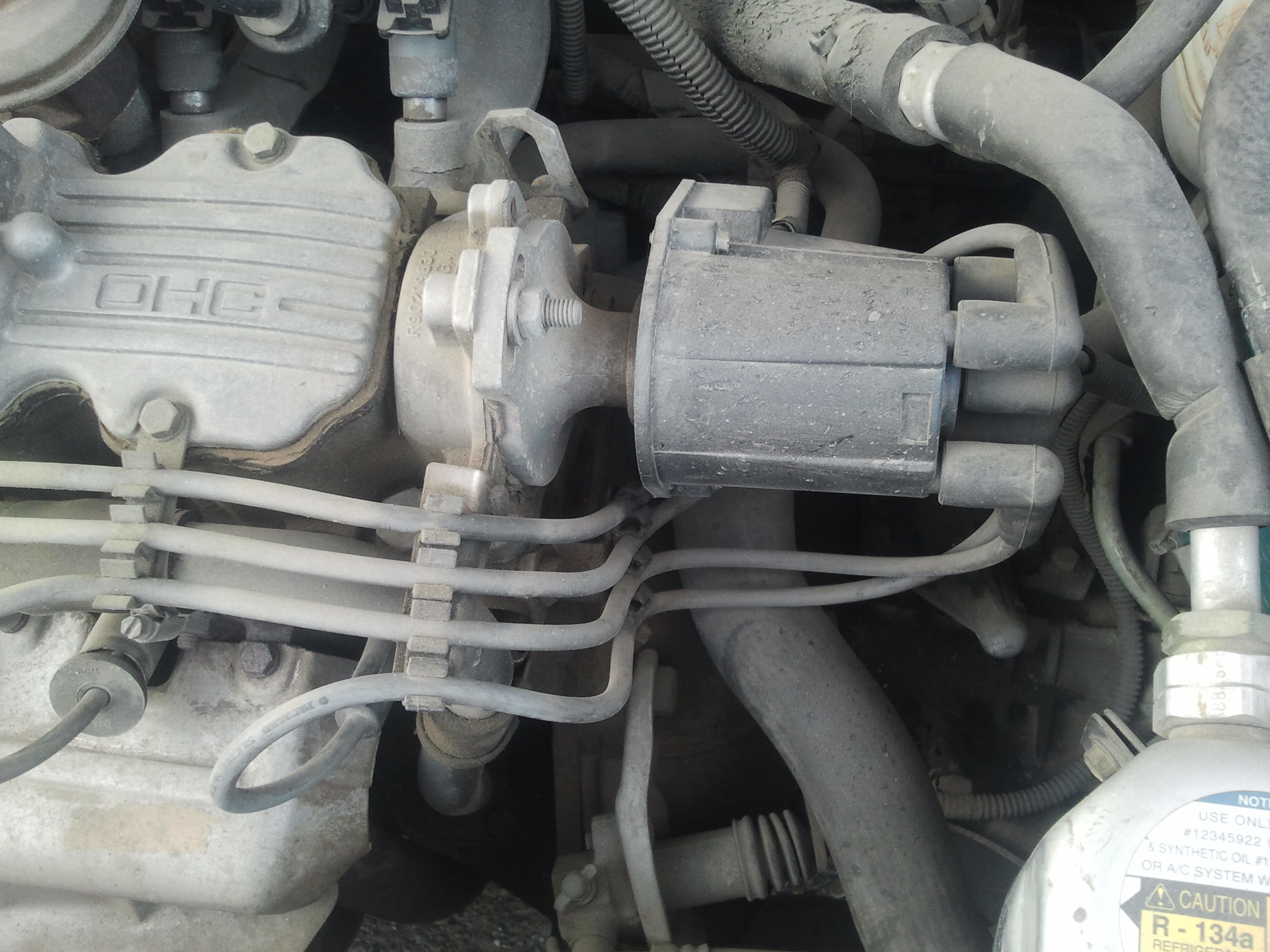

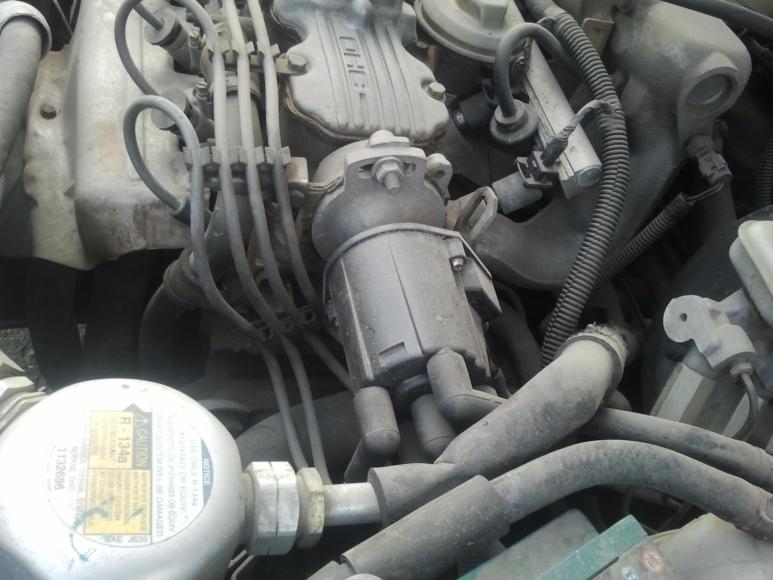

tunning4life Posted July 10, 2015 Share Posted July 10, 2015 (edited) Sper ca te ajuta pozele. Daca nu, pot merge iar si sa le urmăresc eu sa-ti explic fiecare unde vine. Fisa de jos ajunge la cilindrul 4, de langa delcou, spre bara fata cilindrul 3 Edited July 10, 2015 by tunning4life Link to comment

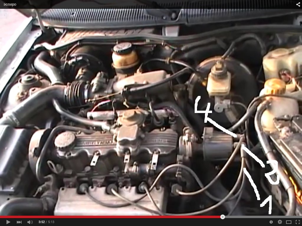

Florin79 Posted July 10, 2015 Share Posted July 10, 2015 (edited) Multumesc enorm,acum am bateria pe redresor,deoarece si-a cam pierdut din randament.Postez si eu o poza modifica de a dvs. Dar am totusi o mare nelamurire cu aprinderea la espero. am gasit pe youtube altceva,si se vede foarte clar cum sunt puse fisele pe acelasi tip de delcou.https://www.youtube.com/watch?v=SLXQo4r0gOA poftim si o poza Edited July 10, 2015 by Florin79 1 Link to comment
