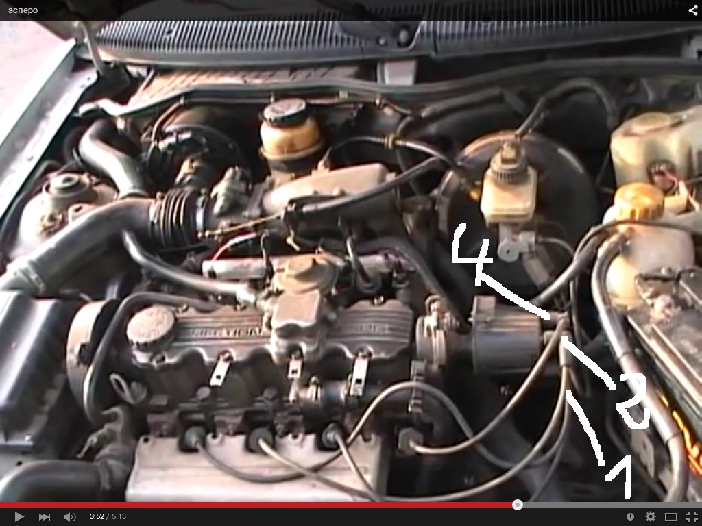

Florin79 Posted July 11, 2015 Share Posted July 11, 2015 Am incercat si asa,dar nu dadea nici un semn.Pe urma am inversat si cand am dat la cheie,a inceput sa dea semne de pornire.Si am lasat-o asa. Cu acceleratia apasata nu porneste,mai ales daca ii dau avansul unde era.O inec de tot. Link to comment
Geo_ZGA Posted July 11, 2015 Share Posted July 11, 2015 Fisele sunt puse corect? Distributia e la punct? Link to comment
tunning4life Posted July 11, 2015 Share Posted July 11, 2015 Fisele le-a pus dupa cum a vazut la un espero pe YouTube, am facut poze la al meu dar al meu difera. Distribuția zice ca e ok, vetificat piston cu pozitie lulea. Uita-te si tu pe paginile astea la pozele facute la masina mea cu fisele si la ce a gasit si zi tu care asezare e corecta. Ma mira ca sunt diferente intre a mea si una din rusia Link to comment

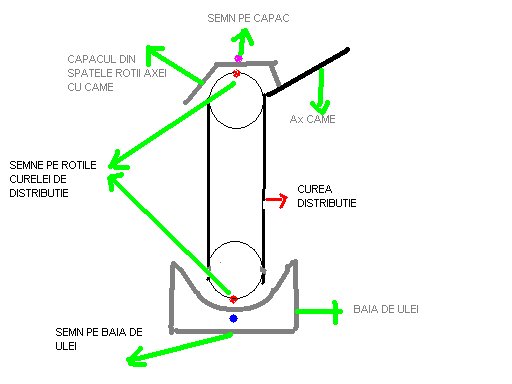

Florin79 Posted July 18, 2015 Share Posted July 18, 2015 (edited) Pai la roata de jos,dupa ce am scos fulia mare a ramas roata pe care trece cureaua de disbutie,iar singurul semn care indica era in zona de imbinare a baii de ulei cu motorul avand o crestatura in V practic semnul de sus vine perpendicular cu semnul de jos. Am facut un desen exact cum am vazut eu. Edited July 18, 2015 by Florin79 Link to comment
Dj_Dark Posted July 23, 2015 Share Posted July 23, 2015 (edited) Fulia de jos are un singur surub mare pe mijloc, care 4 suruburi?? Anyway, semul de pe pinion trebuie aliniat cu crestatura de jos, deci semnele de la pinion si fulia de sus de la axa trebuie sa fie fix la 180 grade (pe pinion jos de tot) la fulia de la axa sus de tot. Eu ziceam sa scoti pinionul de pe ax de jos si sa verifici daca pana e sigur buna. Poate fi rupta si pinionul intepenit in alta pozitie decat cea normala. Mai recomand sa se verifice magnetul pieseli polare din delco sa nu se fi rasucit pe ax. La fel, daca se stie ca s-a desfacut axul prin desfacerea piesei cu 2 "craci" care se blocheaza in axa cu came, sa nu se fi remontat piesa la 180 grade. @codin, daca se da fulia jos la schibarea distributiei(cum este recomandat), pinionul are alt semn in alta pozitie ce trebuie aliniat cu crestatura de jos ca in desenul colegului, nu cu motul ala de plastic de pe capacul de protectie. Ala e doar daca nu dai fulia jos. Edited July 23, 2015 by Dj_Dark Link to comment
Florin79 Posted July 23, 2015 Share Posted July 23, 2015 (edited) On 7/23/2015 at 1:05 PM, Dj_Dark said: Fulia de jos are un singur surub mare pe mijloc, care 4 suruburi?? Anyway, semul de pe pinion trebuie aliniat cu crestatura de jos, deci semnele de la pinion si fulia de sus de la axa trebuie sa fie fix la 180 grade (pe pinion jos de tot) la fulia de la axa sus de tot. Eu ziceam sa scoti pinionul de pe ax de jos si sa verifici daca pana e sigur buna. Poate fi rupta si pinionul intepenit in alta pozitie decat cea normala. Mai recomand sa se verifice magnetul pieseli polare din delco sa nu se fi rasucit pe ax. La fel, daca se stie ca s-a desfacut axul prin desfacerea piesei cu 2 "craci" care se blocheaza in axa cu came, sa nu se fi remontat piesa la 180 grade. @codin, daca se da fulia jos la schibarea distributiei(cum este recomandat), pinionul are alt semn in alta pozitie ce trebuie aliniat cu crestatura de jos ca in desenul colegului, nu cu motul ala de plastic de pe capacul de protectie. Ala e doar daca nu dai fulia jos. da fulia are 4 suruburi,cel pe mijloc tine in mod express roata de distributie pe arbore. Edited July 23, 2015 by Florin79 Link to comment
Dj_Dark Posted July 24, 2015 Share Posted July 24, 2015 Asta este fulia, arata-mi cele 4 suruburi. PS. Sa nu o confunzi cu fulia de la pompa de servo. Link to comment
