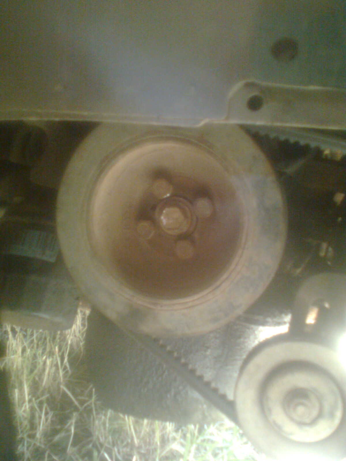

Florin79 Posted July 25, 2015 Share Posted July 25, 2015 Poftim E fulia de jos, pe care vine si cureaua de la compresor.Se desfac cele 4 suruburi,si se ajunge direct la pinionul de distributie al arborelui cotit(vibrochen) pe care vine cureaua. Link to comment
Dj_Dark Posted July 28, 2015 Share Posted July 28, 2015 Lol, omul cat traieste invata, e prima data cand vad asa ceva. Ok, desfa pinionul de pe ax si verifica pana pinionului (presupun ca asta e tinut de surubul din mijloc). Link to comment
