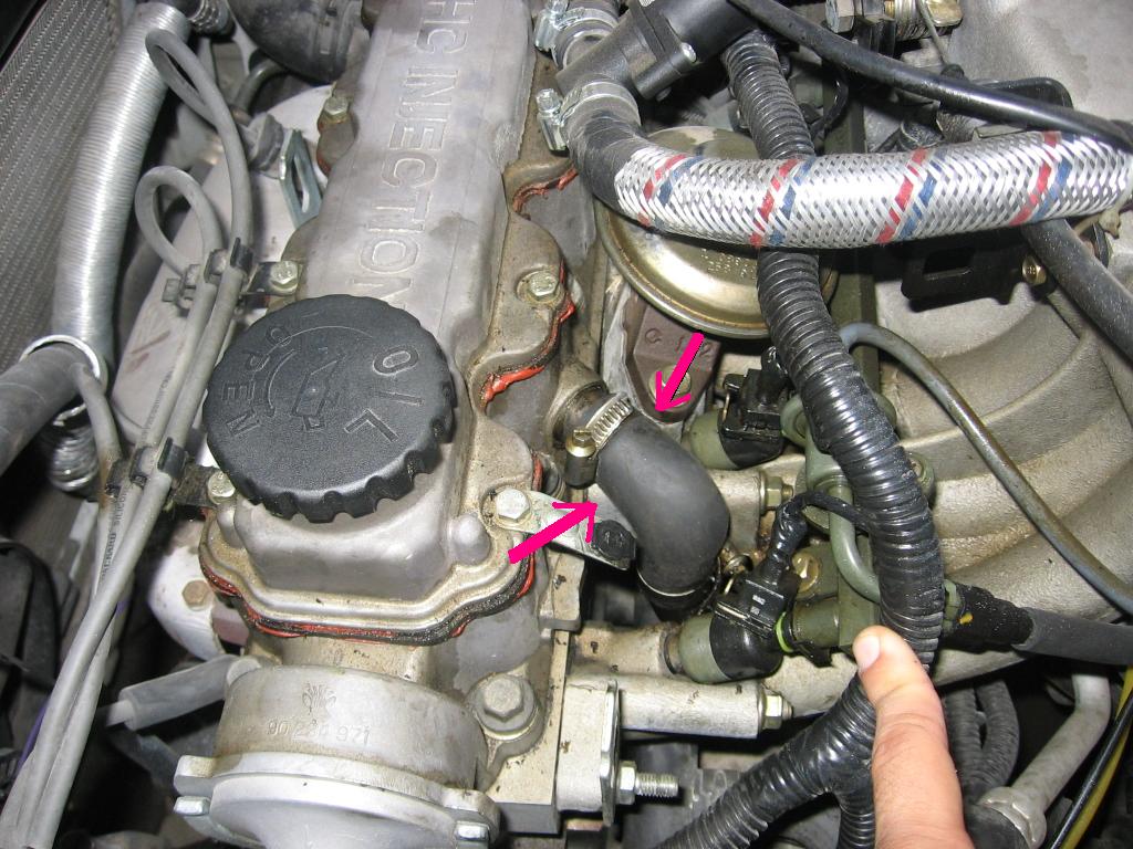

valentyn Posted August 4, 2007 Share Posted August 4, 2007 Ceau, Acum vreo 3 luni am achizitionat un Cielo, si in urma a 2500km a aparut si prima problema.Mergand acum 2 sapt pe o temperatura de +40 grade C, dupa vreo 40 km de mers mi s-a oprit motorul la un semafor(precizez ca eram pe gaz, instalatie noua cu care rulasem doar 1500km).Pornesc, si ma incapatinez sa merg pe gaz.Mai mult de 2000 ture nu se mai tura motorul!!!Dupa vreo 10 km de mers asa, opresc si ma uit sub capota, si surpriza!Un furtun era doar jumatate din el si plin de ulei prin zona lui(e cel din poza).Cumparat pe loc furtun, inlocuit, dar gazul tot nu mai functiona!Am continuat apoi sa merg pe benzina inca vreo 300km pana la destinatie.Acum mi se aprinde si beculetul de ulei de la bord, am cumparat deja uleiul si voi merge in 2 zile la service.Acum, pornirea nici nu mai este aceeasi ca inainte, adica la pornire mai mai sa se opreasca sau chiar se opreste.Daca o accelerez de 2-3 ori isi revine.Nedumeririle mele sunt: 1.De la ce este furunul ala si ce legatura are cu uleiul??? 2.Lipsa uleiului ar putea afecta si pornirea?Ar putea fii din bujii sau din ce? 3.Instalatia de GPL ce probleme ar putea avea? Multumesc frumos pentru sfaturi! Link to comment
wsc Posted August 4, 2007 Share Posted August 4, 2007 Prin furtunul acela trece apa,din cate sdtiu eu.Daca a curs apa este probabil ca garnitura de chiulasa sa se fii ars.Ceea ce insemna segmentare ,in jur de 10 milioane.A facut un prieten segmentare de curand.succes. Link to comment
valentyn Posted August 4, 2007 Share Posted August 4, 2007 De apa stiu sigur ca nu este pentru ca mai toate piesele pe langa furtun erau pline cu ulei, pe capota era o pata de vreo 20 cm de ulei.Si in plus mi se aprinde si beculetul la ulei!!! Link to comment
Mircea Posted August 4, 2007 Share Posted August 4, 2007 Ok, furtunul este de ulei. Este furtunul de ventilare a carterului, prin el circula vapori de ulei sau gaze din carter catre partea superioara a capacului culbutorilor. Daca este rupt, pe acolo poate curge ulei, dar in sens invers, adica dinspre capacul culbutorilor. Cat ulei a curs pe acolo? Care este nivelul uleiului acum? Despre instalatia de GPL discutam in alt topic, dar, intrucat este noua, mergi cu ea la garantie. Acum partea a 2-a. Dupa cum vezi, aici avem un . Te rog citeste-l. Nu ai ales bine titlul, basca ca acest subiect mai exista (de data aceasta voi muta eu unde trebuie, data viitoare, foloseste Search inainte de a deschide un subiect nou). Link to comment
ovi_jer Posted August 5, 2007 Share Posted August 5, 2007 Incapatinarea ta de a merge pe gaz cu toate ca nu mergea bine te poate costa reparatia motorului. Amestecul sarac pe gaz a incalzit excesiv de tare motorul.Lichid de racire mai este? Link to comment
