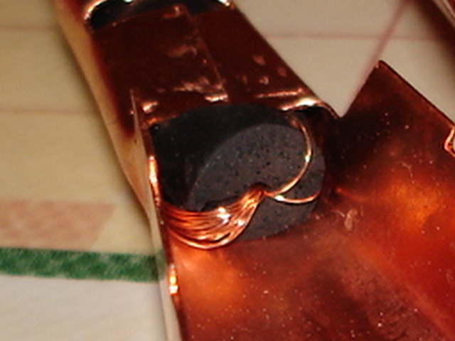

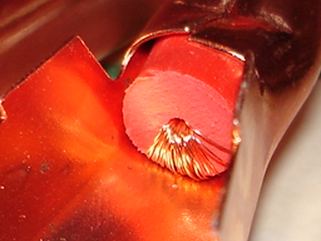

emt Posted December 27, 2007 Share Posted December 27, 2007 fftopic: Teama mea a venit din faptul ca am incercat de doua ori, cu doua masini, sa pornesc cu ajutorul cablurilor si nimic... A propos de cabluri: ieri am avut curiozitatea sa desfac mansoanele de pe cleme... "cablul" este format din cateva fire de lita izolate cu o camasa destul de groasa. Nu cred ca firicelele astea sunt in stare sa conduca 200 A cum scria pe ambalaj Cam asa arata: Aveti grija ce cumparati, sa nu aruncati banii la fel ca mine si va mai faceti si un car de nervi ca nu porneste masina... Link to comment
Dj_Dark Posted December 27, 2007 Share Posted December 27, 2007 (edited) Stai linistit, de-alea am si eu si le tin degeaba, de fapt, daca tii masina donator pornita vre-o 15 min cu ele conectate se incarca suficient bateria ta pentru a incerca o pornire, doau, daca n-a pornit...alte 15 min. Vezi ca alea de 300 A sunt mai bune un pic desi recomand sa luati din peco sau de oriunde altundeva decat carrefour..etc. PS. La mine din alea putine lite s-au mai rupt cateva ), dom'le izolatie groasa sa tin de cald firelor iarna sa conduca bine "curentu'" Edited December 27, 2007 by Dj_Dark Link to comment
ovi_jer Posted December 27, 2007 Share Posted December 27, 2007 emt @ Pastreaza clestii si inlocuieste cablurile cu AWG8 de la magazine de electronica sau tuning audio. Link to comment
emt Posted December 27, 2007 Share Posted December 27, 2007 emt @ Pastreaza clestii si inlocuieste cablurile cu AWG8 de la magazine de electronica sau tuning audio. Asta am de gand sa fac. Macar asa ma folosesc de o parte din "achizitie", iar lita poate o folosesc la sigurantele fuzibile de la tablou . Multumesc pentru informatie (AWG8) "> Link to comment
