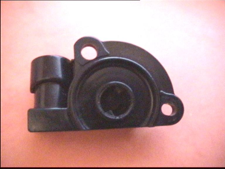

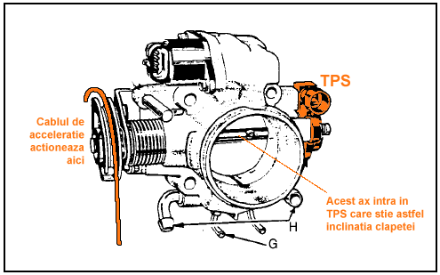

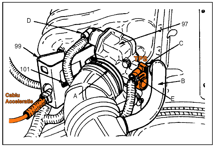

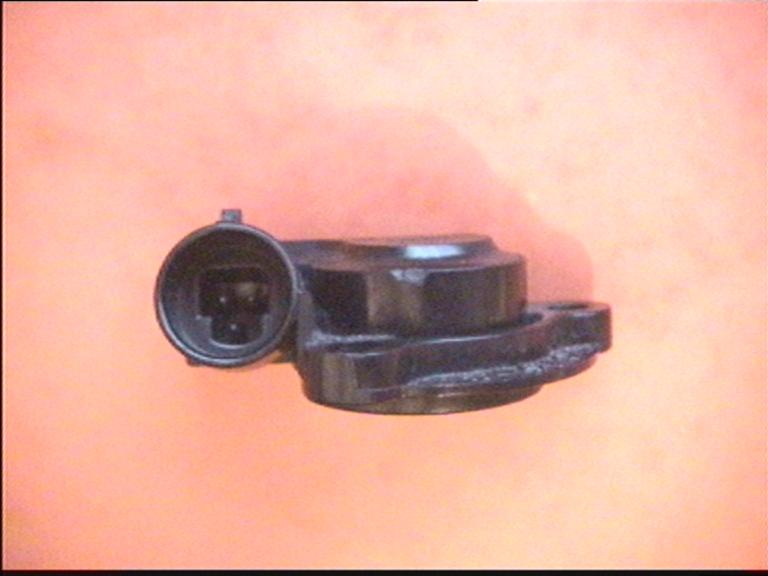

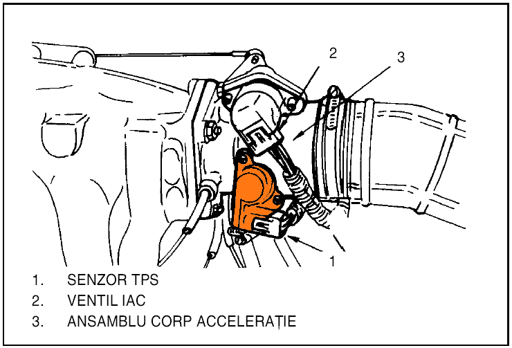

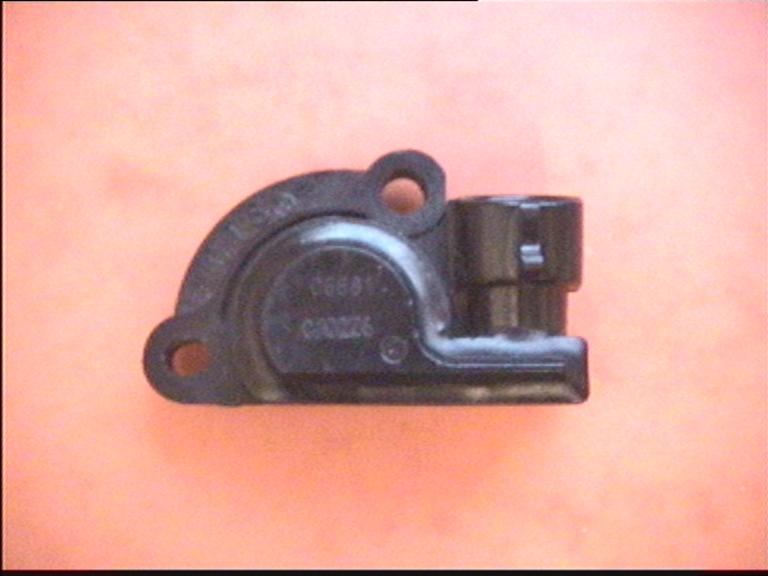

SCC Posted June 9, 2004 Share Posted June 9, 2004 Identifica cablul de acceleratie. Vezi unde este el prins la motor (ce actioneaza). TPS-ul (Throttle Position Sensor) este exact pe partea opusa a corpului clapetei de aer. Nici eu nu inteleg nimic din ce am scris mai sus asa ca iti pun niste poze. Link to comment
SCC Posted June 9, 2004 Share Posted June 9, 2004 Senzorul de pozitie a clapetei de aer TPS furnizeaza o tensiune variabila, in functie de pozitia clapetei. Semnalul variaza de la mai putin de 1,25V la turatia de mers in gol pina la 5V cu clapeta deschisa la maxim (WOT). Semnalul provenit de la senzorul de pozitie TPS este unul dintre cele mai importante semnale utilizate de ECM pentru controlul carburatiei si al altor functii de iesire. Link to comment
