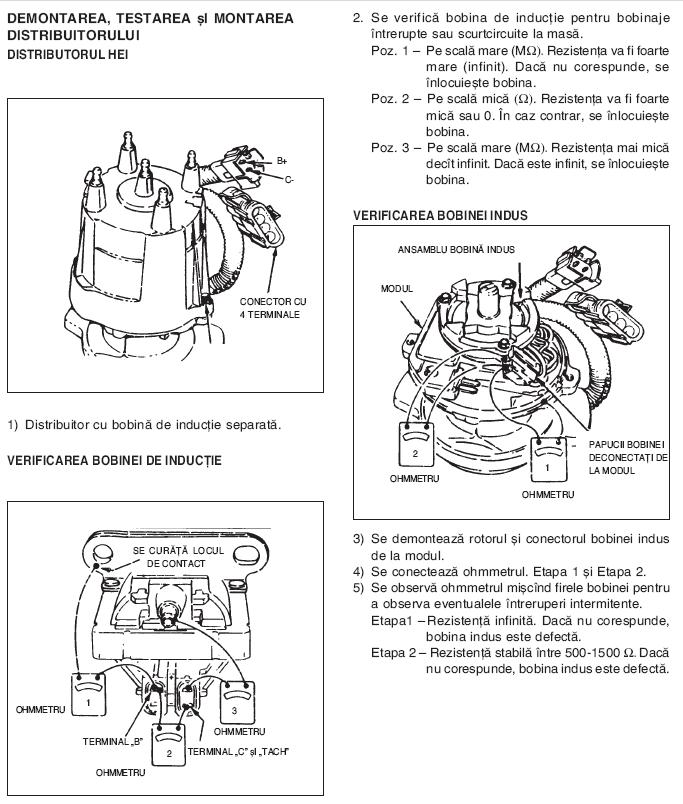

madkat Posted February 13, 2008 Share Posted February 13, 2008 (edited) masoara bobina cf schemei de mai sus e mai ieftina decat modulul oricum Edited February 13, 2008 by madkat Link to comment
Dj_Dark Posted February 13, 2008 Share Posted February 13, 2008 Stai linistit ca si eu tot dupa ureche l-am reglat si e foarte bine (constatare ulterioara in service). Daca e prea mare (adica inainte) ai un mers foarte "dur" al motorului. Daca e prea inapoi merge foarte lin in schimb nu prea mai trage. Undeva la mijloc e "cheia". Eu il tin un pic mai mare decat normal. Fa ce zice madkat sau schimb-o direct, e in jur de 10 ron fata de modul care e aproape 200. Totodata verifica daca magnetii de pe ax sunt intregi. Daca bobina e buna, avand in vedere si timpul de injectie bun este foarte posibil sa fie ce zice Esperatul, modulul EST defect. PS. Inca o chestie. Da modulul jos de pe delco si curata bine contactul lui la masa, la fel si mufele care intra in el. Link to comment
