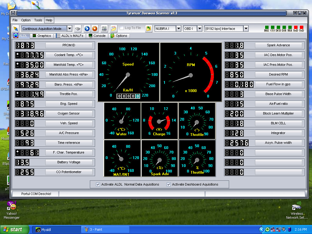

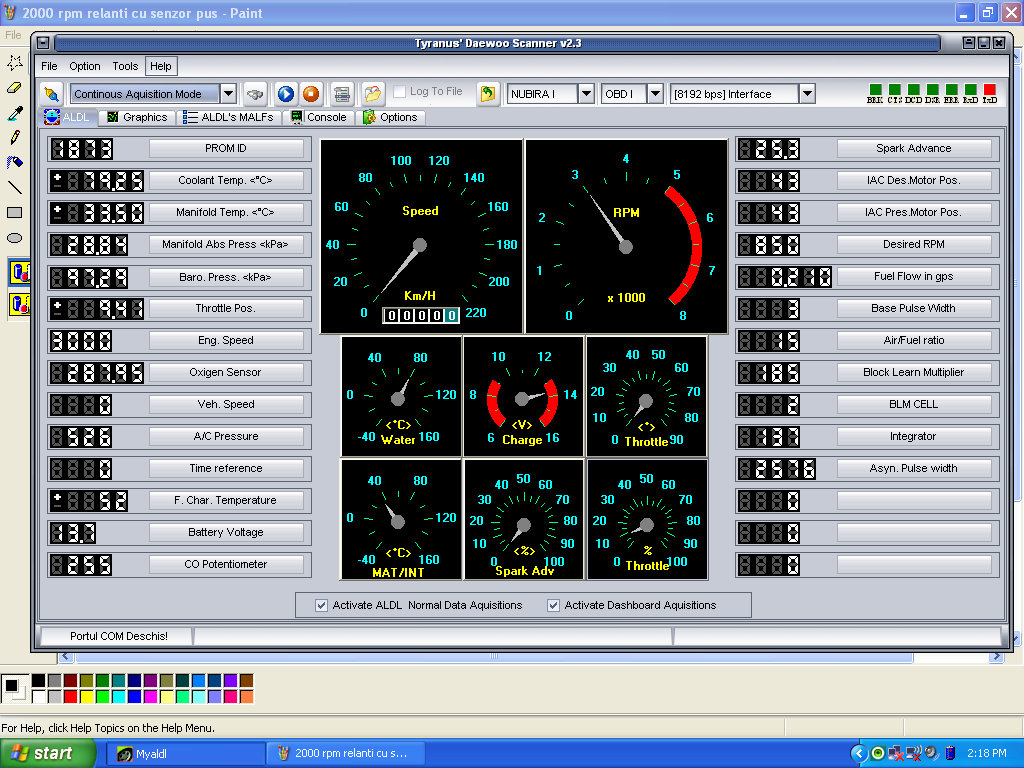

arcomag Posted June 14, 2010 Share Posted June 14, 2010 (edited) Buna ziua, am o Nubira 1 din 1999, motor 1,6 in 16 v si merge sacadat motoru mai ales la relanti, si dupa ce il accelerez f tare , cade in cap masina, am schimbat mai multi senzori de pe masina si fise bujii, bujii, TPS, sonda oxigen, senzor temperatura aer si senzoru de pe vacuum cred ca MAT ii zice, IAC schimbat. Atasez cateva imagini facute cu testeru poate reuseste cineva sa ma ajute , masina are si un consum f mare undeva la 20-30 litri la 100 km.La un test de compresie pe pistoane , compresia ii buna.Injectoare curatate cu ultrasunete . Mentionez ca merge mai bine daca scot mufa de la senzoru temperatura aer de pe galeria ce vine de la filtru de aer dar consumu ramane la fel. Schimbat si catalizatorul si schimabt tub flexibil de la esapament. Va multumesc anticipat. Edited June 15, 2010 by EM!L Link to comment

tolin Posted June 22, 2010 Share Posted June 22, 2010 Valori dubioase: - valoare tensiune TPS la ralanti ? - valoare tensiune sonda oxigen (mica) ? - valoare tensiune la MAP la 2000 si 3000 rpm mai mica decat la ralanti ? - tensiune scazuta la baterie. Link to comment
Dj_Dark Posted June 22, 2010 Share Posted June 22, 2010 (edited) Nu stiu cat de bine functioneaza softul ala la nubira. Din ce vad eu acolo, e ciudat rau, ce-i drept, nu sunt foarte familiarizat cu acest motor si de aceea m-am abtinut insa, ca idee, potentiometru de co si sonda lambda pe acelasi motor? IAC 35 la relanti? Edited June 22, 2010 by Dj_Dark Link to comment
arcomag Posted June 28, 2010 Share Posted June 28, 2010 Va multumesc pentru raspunsuri, aveti cumva valorile normale pentru motorul de 1,6 in 16 V de nubira?<BR>Daca se poate sa le postati sau sa ma indrumati unde le-as gasi v-as fi recunoscator. Link to comment

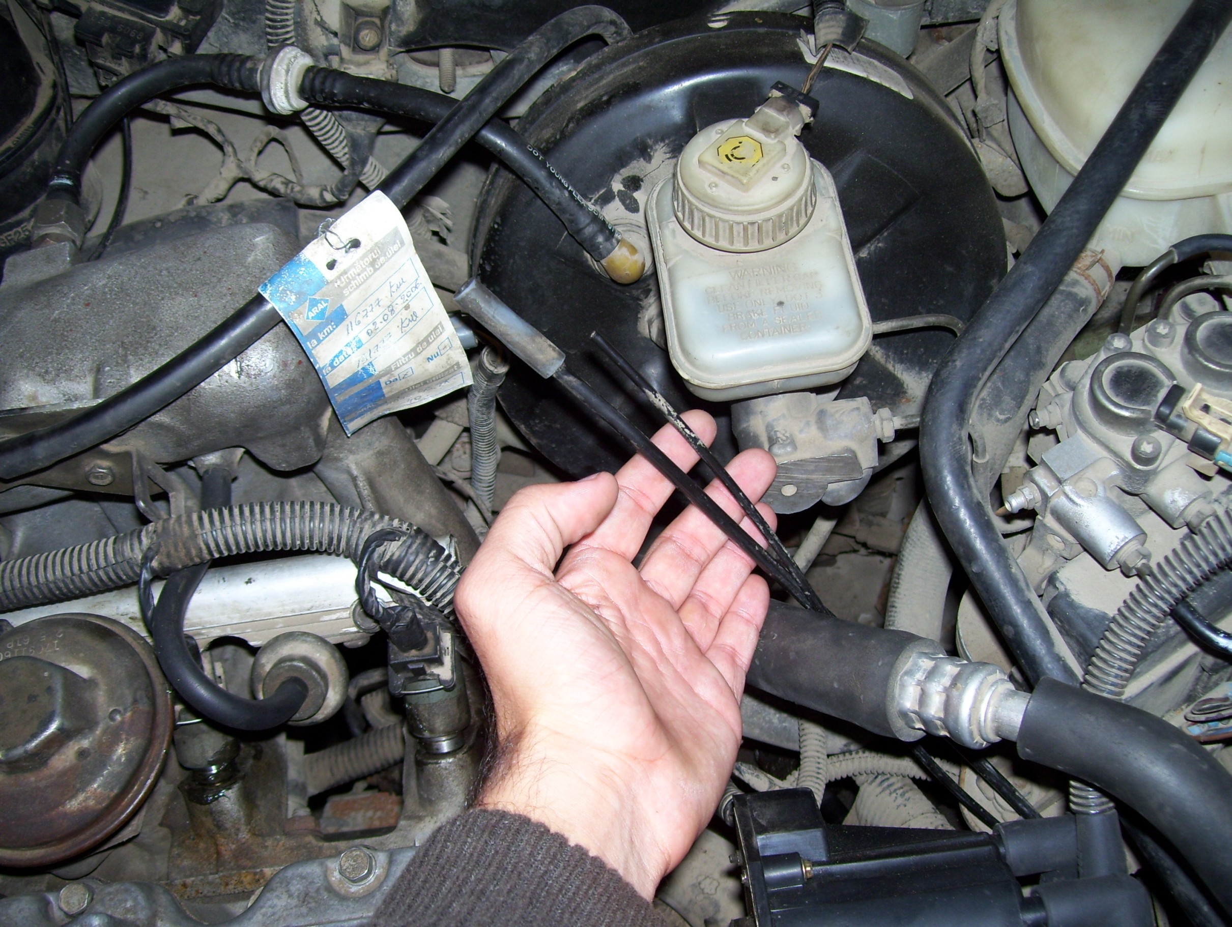

Dj_Dark Posted September 23, 2010 Share Posted September 23, 2010 (edited) Fa o poza mai in ansamblu la tot compartimentul motor. Da eticheta aia la o parte sa se vada sub ea in poza. Ma intereseaza in principal sa se vada toata admisia si furtunasele care intra in ea. In "tulumba" aia (supapa EGR) care se vede in partea stanga intra vre-un furtunas? Edited September 23, 2010 by Dj_Dark Link to comment
MafvsPyro Posted September 24, 2010 Share Posted September 24, 2010 (edited) Am sa fac si acea poza si am sa o postez , din ce am studiat cu manualul in fata si cu ochii la motor furtunasele alea ar trebui sa intre in corpul de acceleratie.<br />M-am uitat atent la furtunasul de la valva egr si am urmat traseul si e conectata la un stut pe corpul de acceleratie unde este inscriptionat EGR.<br />In schimb am descoperit inca 3 stuturi la corpul de acceleratie unul este conectat si are legatura cu consola de la directionarea aerului din habitaclu, iar dintre celalalte doua una e obturata cu un capison si cealalta e in aer . Ma gandesc ca cele doua furtunase din poza postata mai sus vin conectate acolo dar din manual nu am intels foarte clar .<br /><br />iar in dreptul/spatele hatiei se afla un senzor cred ca de aer . Tind sa cred ca nu toate furtunasele care sunt conectate la corpul de acceleratie nu sunt conectate cum trebuie , va rog sa ma corectati daca gresesc Edited September 24, 2010 by MafvsPyro Link to comment
MafvsPyro Posted September 28, 2010 Share Posted September 28, 2010 iaca si pozele cu pricina . pe corpul de acceleratie se gasesc urmatoarele inscriptii dupa cum se vad si in poze :1. EGR =>CARE E CONECTATA CORECT LA VALVA EGR 2.ENG IN=>INTRARE AGENT INCALZIRE CORP ACELERATIE asta din partea din fata apoi in partea dinspre bor mai sun urma toarele inscriptii 3. PUR=>CONECTATA LA FURTUL DE VENTILARE CARTER 4.AC CAN OUT=> FURTUN CARE DUCE PANA LA VASUL DE EXPANSIUNE , apoi urmeaza 3 stutzuri (de vacum cred) dintre care furtunasul cu mansonul de cauciuc pansat care actioneza comezile de directionare a aerului din habitaclu. Mai raman doua unul care e obturat cu un capison de cauciuc si unul care are un manson de cauciuc care e liber dupa cum puteti observa in poza . Astept un verdict multumesc anticipat Link to comment
Dj_Dark Posted September 28, 2010 Share Posted September 28, 2010 (edited) Unul dintre ele este de la canistra de vapori, care probabil nu mai este conectata. La non-euro nici nu ai nevoie, si, avad in vedere adaptarea de motor discutata la "masina mea", posibil si traseul de alimentare sa nu mai respecte specificatiile. La un non-euro ar trebui sa ai urmatoarele furtunele de vacuum in clapeta (exceptand servofrana). 1)la senzorul MAP. 2)la rezervorul de vacuum pentru comenzile aerotermei. 3)la regulatorul de presiune de pe rampa injectoarelor. LA euro2 se mai adauga: 4)valva EGR 5)canistra de vapori (aici la canistra e putin mai diferit, stutul ala nu prea e de vacuum, vine inainte de clapeta). Deci iti trebuie 1 si 3 iti trebuie neaparat pentru functionarea motorului, 4 si 5 pentru functionarea in parametri optimi (daca mai e euro 2) si 2 daca vrei sa-ti mearga si directionarea aerului din habitaclu. Stuturile de pe clapeta sunt la fel (nu prea conteaza care unde-l bagi, cu mici exceptii) Nici un stut nefolosit de pe clapeta nu trebuie sa fie descoperit. In schema asta nu am bagat in seama celelalte furtune de pe acolo anume: 2 de apa (incalzire clapeta) 1 sau 2 de retur carter. LE. Din pozele tale vad doar atat ca vacuum: 2 furtune care duc spre habitaclu (probail unul in MAP si celalat la comenzi) 1 la regulator 1 intra in valva egr dar nu vad de unde vine. si mai vad 2 chestii ciudate: 1) Frtunul ala de ventilare carter are un alt furtun mai mic bandajat. ala unde duce? 2) De ce s-a folosit vaselina la injectorul nr 4? Care este rolul ei acolo? Edited September 28, 2010 by Dj_Dark Link to comment
tolin Posted September 28, 2010 Share Posted September 28, 2010 ... stutul ala nu prea e de vacuum, vine inainte de clapeta ... Este 24h pe zi, cand clapeta nu este inchisa. Link to comment
MafvsPyro Posted September 28, 2010 Share Posted September 28, 2010 Furtunasul ala micut bandajat intra in corpul de acceleratie Vaselina de la injectoare a pu-so mecanicul la remontarea rampei pentru a etansa mai bine a zis el si sa nu strice garniturile de fixare Atasez o poza A cu conectivitatea furtunelor luata din carte si B cu conectivitatea furtunelor in momentul de fata Link to comment
Dj_Dark Posted September 29, 2010 Share Posted September 29, 2010 Atunci muta "vacuum instalatie climatizare" unde trebuie si astupa cu ceva stutul ramas liber in clapeta pentru inceput Link to comment
