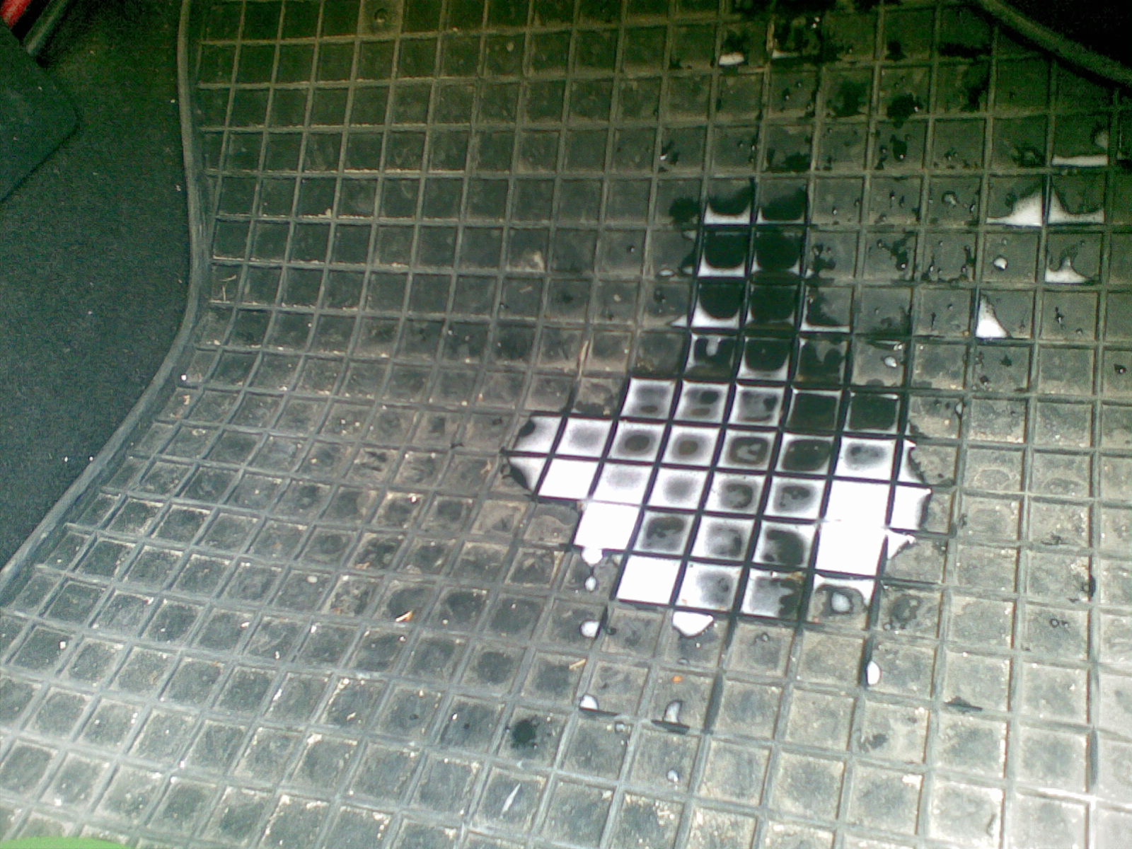

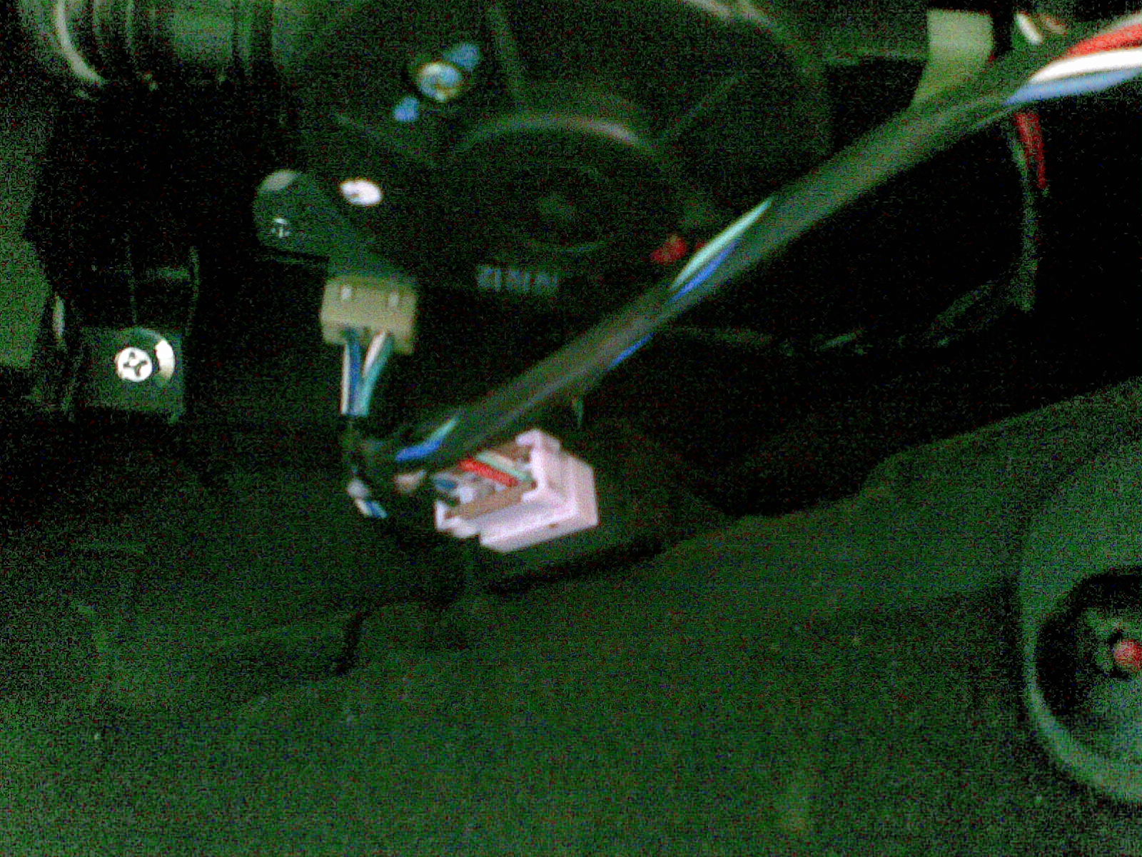

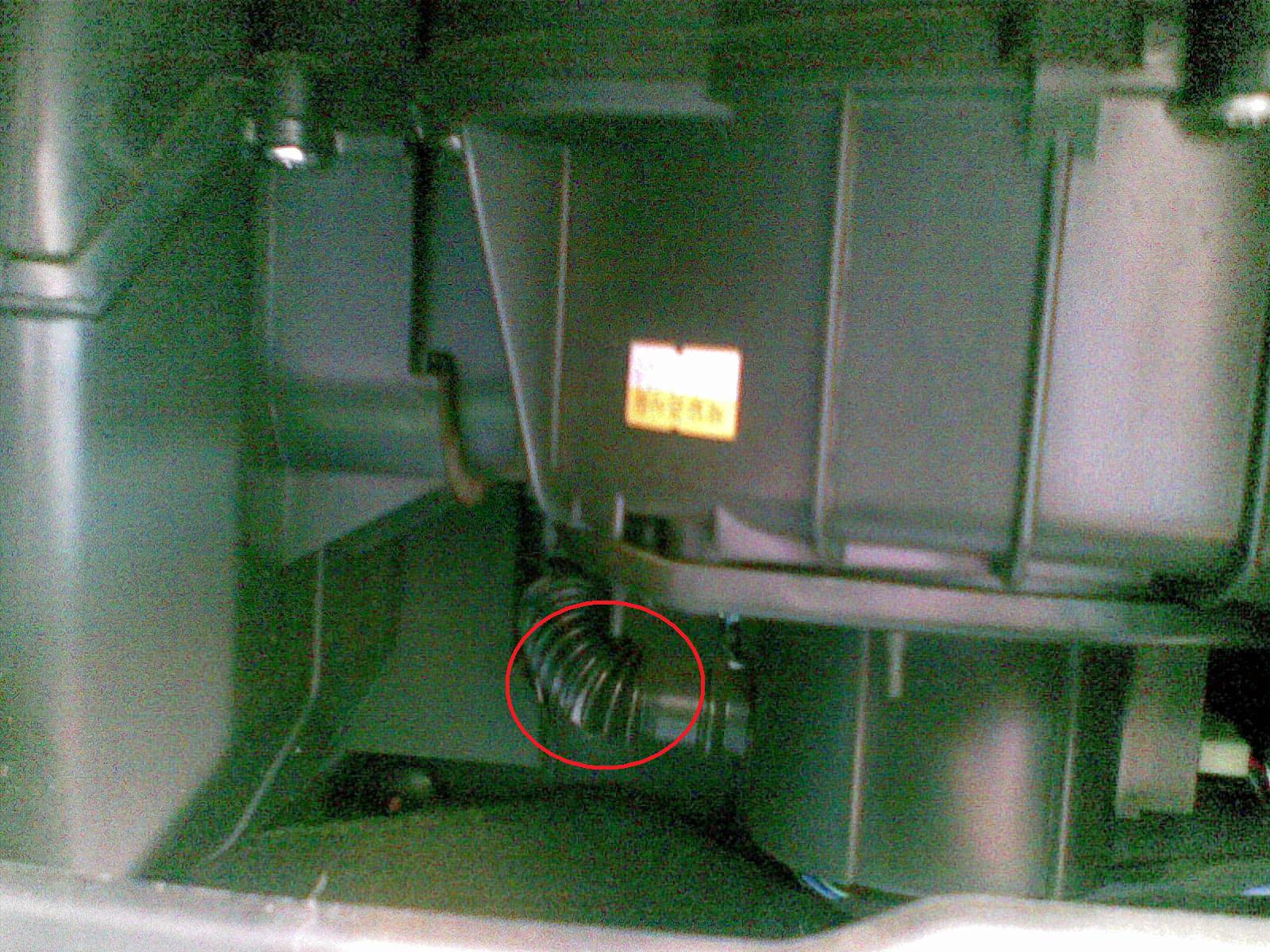

vladawd Posted September 3, 2009 Share Posted September 3, 2009 Salutare ! Daca va uitati la poze veti vedea ce baltoaca se creaza pe presul pasagerului dupa ce spal masina. Problema a aparut dupa ultima revizie. Inainte nu mi s-a intamplat niciodata. Am demontat torpedoul si am observat ca furtunasul acela care este incercuit cu rosu, era cam fleasca. Firele fotografiate erau si ele ude. Mi se pare ca s-a intamplat ceva la carcasa ventilatorului si nu mai este etansa. S-a mai intamplat ? Idei ? Sau direct la garantie cu ea ? Link to comment
Dannyboy Posted September 4, 2009 Share Posted September 4, 2009 ala nu prea e furtunas, e traseul de aer. Apa nu are de ce sa fie acolo, asa ca da navala peste ei la service. Vreo garnitura sau piesa de etansare din grila din fata parbrizului a cam cedat. Link to comment

Salex Posted September 17, 2009 Share Posted September 17, 2009 Cu o mica-mare intirziere vreau sa aduc si eu o lamurire. Furtunasul incercuit cu rosu din poza 2 nu este un traseu de aer al instalatiei de climatizare. E drept ca pe acolo circula aer insa aerul respectiv are rolul de racire a rotorului. Personal nu prea cred ca pe acolo a intrat apa Link to comment
