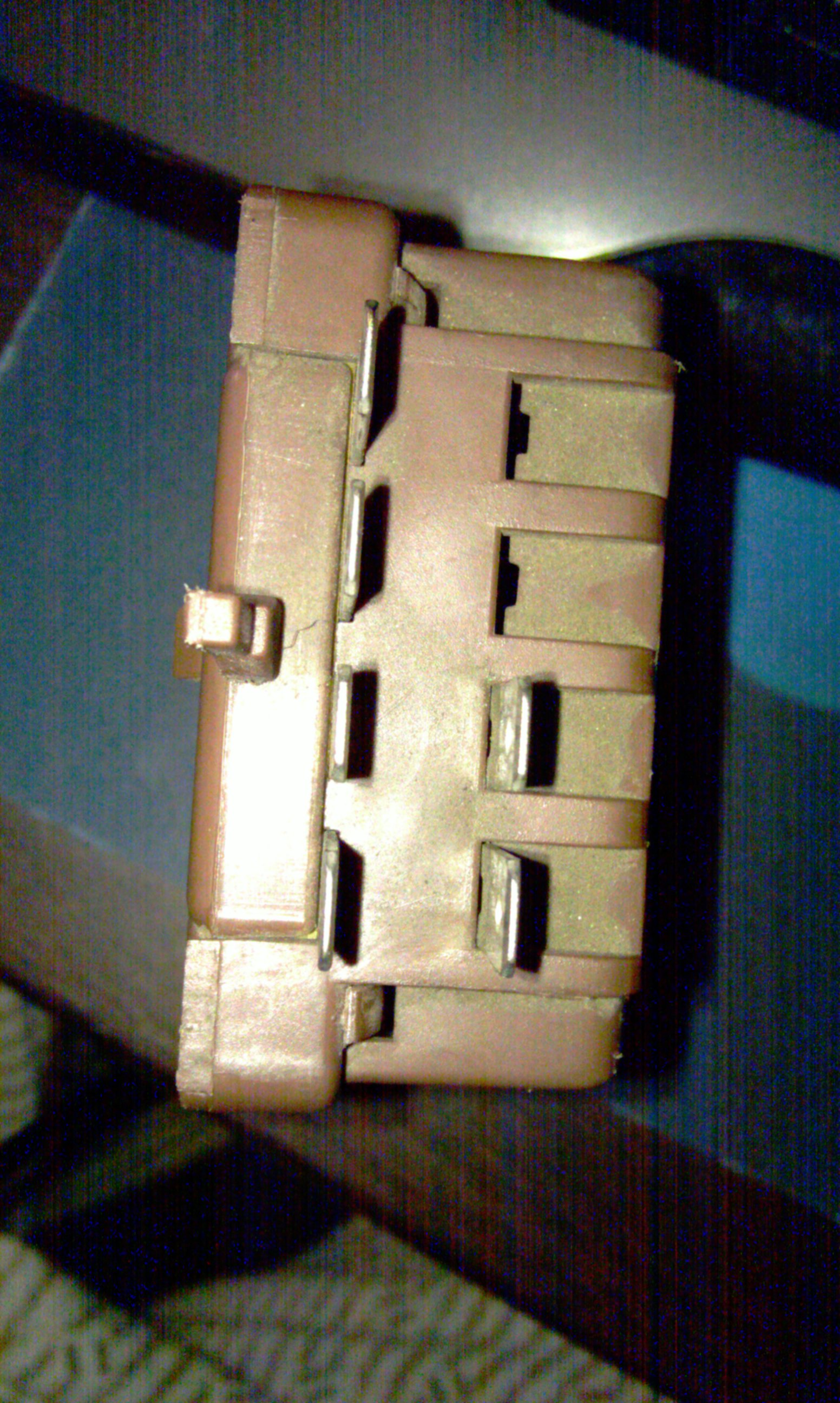

hrisss18 Posted March 17, 2011 Share Posted March 17, 2011 Legat de acest buzz la al meu Cielo bazaie si daca am pozitiile aprinse si usa inchisa. Ce defect are oare? Normal n ar trebui sa urle numai cand deschid usa? Pentru cei carora acest lucru l-i se pare un defect de fapt, nu este un defect la avertizor, ci asa a fost el conceput (lipsesc 2 pini in loc de 1 ) Al doilea pin care lipseste este: Usa deschisa asa ca daca uitati sau aveti lumina aprinsa cand opriti motorul si scoateti cheia din contact este normal sa faca ding ding deoarece functia USA Deschisa nu exista. Poza pt exemplu: Link to comment

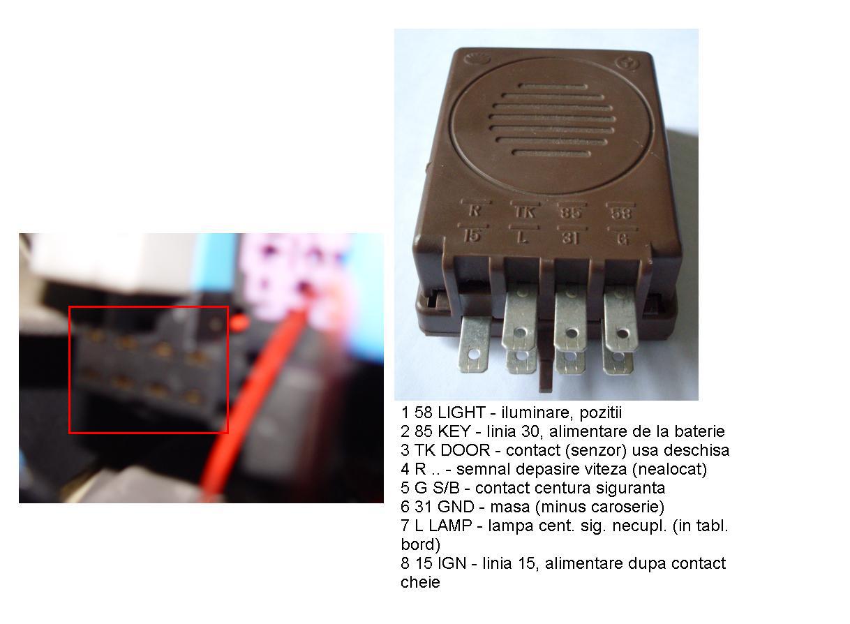

cris06 Posted March 18, 2011 Share Posted March 18, 2011 Vezi postul #99. Modulul din poza are pinul pt contact usa. Link to comment

jturos2003 Posted June 5, 2011 Share Posted June 5, 2011 Eu posed un Cielo standard 2004, fara avertizor din fabricatie. Am gasit firul de la centura pe sub scaunul soferului, am cuplat mufa si m-am gandit ca daca montez un clopotel de avertizare va functiona, existand circuitele electrice. Dar cand am dat jos panoul de sigurante, soclul pt avertizor (cele 8 gauri dispuse pe 2 randuri) este "gol" adica nu are niciun papuc in el si, in consecinta, clopotelul nu se poate infige. Exista vreo mufa care mai trebuie cuplata la panoul de sigurante sau trebuie schimbat intregul panou ? Link to comment

raven84 Posted September 11, 2011 Share Posted September 11, 2011 (edited) Eu am alta problema: am cumparat cu ceva timp in urma un asemenea chime bell de cielo si recent m-am apucat sa il montez conform instructiunilor de aici de pe forum. Problema este ca atunci cand ii pun + permanent de la baterie, canta continuu pana ii pun contactul indiferent daca farurile sunt sau nu aprinse sau daca usile sunt sau nu deschise. Pe de alta parte, fara acel + permanent face alta minune: canta doar cand sunt pozitiile aprinse insa indiferent daca usile sunt sau nu deschise si se opreste doar cand pun contactul. In plus, cu usile deschise canta de doua ori mai repede?!? Mentionez si ca din toate firele, eu nu am cuplat L-ul pentru lampa din bord, centura si +ul permanent. Si ce e cel mai important: pot aparea probleme daca il las asa? Vad ca dupa ce canta vreo 2-3 minute se infierbanta destul de rau. Altfel sta rece. Edited September 11, 2011 by raven84 Link to comment

cris06 Posted September 11, 2011 Share Posted September 11, 2011 E posibil ca "scula" sa nu functioneze corect. Defapt, tu ce doresti sa-ti avertizeze? Doar pentru lumini uitate aprinse e suficient sa-i legi borna 58 la circuitul de iluminare/pozitii si borna TK la contactul usii soferului. Nu e nevoie sa legi bornele 85 si 15. Poate acel contact sa faca figuri. Link to comment
