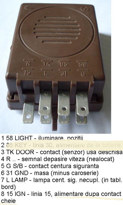

vrazvanc Posted August 26, 2014 Share Posted August 26, 2014 Salut Sper sa nu deranjeze pe cineva ca am reinnoit topicul dar vreau si eu sa montez o sonerie masinii. Am gasit asa: http://www.pieseautoradacini.ro/electrice/28731-modul-avertizsonora-matiz.html - pentru Matiz; http://www.pieseautoradacini.ro/caroserie-interior/23358-Sonerie-avertizare-Cielo.html - pentru Cielo. Doar ca, din cate am inteles, cel de Cielo e mai "smecher", adica suna cand: se pune contactul, se uita farurile aprinse, nu se pune centura de siguranta, in schimb, cel de Matiz, doar cand sunt uitate aprinse farurile. M-ar tenta mai mult cel de Cielo, nu iau in calcul diferenta de pret. Ma intereseaza sa faca "ding" sau "bip", ceva electronic, oricum, nu tacaneli, si daca e adevarat ce am enumerat mai sus. Iarasi, din ce am inteles, cel de Cielo avertizeaza cu privire la centura, dar aprinde si martorul mai departe in bord. Deci poate doar sa avertizeze acustic? Am vazut cum se leaga firele, m-as descurca... Link to comment
cris06 Posted August 26, 2014 Share Posted August 26, 2014 Clopotelul de Cielo face urmatoarele: - la punerea contactului suna vreo 3-4 sec. pt avertizarea montarii centurii si aprinde si lampa ''centura necuplata'' din bord (defapt, alimentarea acesteia se face prin acest modul si se inchide circuitul la masa prin catarama de la scaun a centurii). Avertizarea sonora se opreste dupa 3-4 sec sau daca centura se cupleaza in acest interval; - cand se aprind pozitiile, se deschide usa soferului si cu cheia scoasa din contact, avertizorul cloncane in continuu (pana la stingerea pozitiilor, inchiderea usii sau punerea contactului de cheie); - unele modele (cred ca Nexia) aveau un contact la vitezometru ce actiona soneria la depasirea vitezei de 120 km/h. Nu cred ca e cazul la acest modul. Link to comment
vrazvanc Posted August 26, 2014 Share Posted August 26, 2014 Merci, cris, de la tine asteptam in mare parte reply! Tot nu am inteles cu avertizarea pentru centura, are nevoie de + sau de - ? La Matiz deja am martor in bord si nu imi e necesar decat sunetul, pentru fita, pentru centura, pentru ca la Matiz Euro III nu se stinge martorul "Check" si mi-ar prinde bine un fel de reper (acum ma iau dupa incuierea usilor actionate de alarma dupa cateva secunde). Si sunetul cum este, asa? Link to comment
cris06 Posted August 27, 2014 Share Posted August 27, 2014 (edited) Deci: circuitul e asa: +15 tablou bord > lampa centura > iesire lampa centura din tablou > intrare fir lampa in modul clopotel (borna L) > iesire fir centura din modul clopotel (borna G) > fir catarama centura > catarama cu contact > fir legatura masa (sub scaun). Sunetul seamana cu cel din video. Cauta schema electrica cu tabloul de bord si sistemul de iluminare de la Cielo. Edited August 27, 2014 by cris06 Link to comment

vrazvanc Posted August 27, 2014 Share Posted August 27, 2014 Becul martor al centurii de siguranta, la Matiz, este alimentat cu +, comutatorul centurii -. Nu intentionez sa modific nimic, doar ma gandeam sa pun firul, care iese din comutatorul centurii, la pinul corespunzator de pe modul, astfel incat doar sa sune, iesirea care mergea spre becul martor (daca am inteles eu bine ca asa este) sa o las neconectata. Link to comment

cris06 Posted August 27, 2014 Share Posted August 27, 2014 Contactul la cataramele Cielo si Matiz e NI pt a tine circuitul activ catre masa pana la cuplarea centurii. Practic, in clopotel se face un strap intre borna L si G si se mai leaga catodul unei diode pt "citirea" masei catre montajul electronic cand se cupleaza centura. Va zapaceste electricitatea asta! )"> Link to comment

vrazvanc Posted September 10, 2014 Share Posted September 10, 2014 (edited) Gata, am cumparat ciripitoarea. Acum am inteles si cum vine cu circuitul becului de la centura. Si ca sa fiu sigur ca voi lega cum trebuie: 58=pozitii aprinse, 85=plus permanent, TK=buton usi, G=intrare "buton" centura siguranta, L=iesire catre martor centura in bord, 15=alimentare dupa contact (pozitia II). Asa sunt pe intelesul meu E bine? Si inca o intrebare, exista cumva un loc de unde sa iau un plus permanent si dupa contact? Inafara de casetofon, iluminare bricheta etc. Edited September 10, 2014 by vrazvanc Link to comment
cris06 Posted September 10, 2014 Share Posted September 10, 2014 E ok codificarea. Un plus permanent poti lua dupa o siguranta din tablou, de ex. "avarii". Insa, nu ai nevoie de + permanent. Link to comment

cris06 Posted September 10, 2014 Share Posted September 10, 2014 Borna de masa e 31 care exista la acest modul. Borna 85 a unui releu obisnuit, auto, reprezinta un terminal al bobinei. Deci, pt lamurire, se leaga urmatoarele: - pt functia lumini uitate aprinse: 58 la + pozitii, TK la contact usa sofer si 15 la + dupa contact. - pt functia centura necuplata: 15 la + dupa contact, L la tabloul de bord, bec centura, G la catarama centurii si 31 la masa. E clar? Link to comment
vrazvanc Posted September 11, 2014 Share Posted September 11, 2014 Ahaa, merci, Cris. Am inteles, se pune dupa contact ca sa "stie" modulul cand ai scos cheia si sa piuie, ramane alimentat de la pozitii. Dar ca sa vezi de ce m-am incurcat eu: "alimentare de la baterie" Link to comment
cris06 Posted September 11, 2014 Share Posted September 11, 2014 Exact! Ma uit si ma minunez cum s-au scris 9 pagini de forum despre acest modul... Sa nu uit: ar trebui ca in instalatia masinii, pe circuitul de usi deschise sa existe o dioda (la Cielo e sub scaunul soferului, prinsa in manunchiul de cablaje) care impiedica actionarea soneriei cand se deschid celelalte 3 usi. E legata cu catodul spre contactul usii soferului. Studiaza, eventual monteaza una de vreo 4 amperi, tinand cont ca prin ea se alimenteaza si plafoniera. Spor la mesterit! Link to comment
