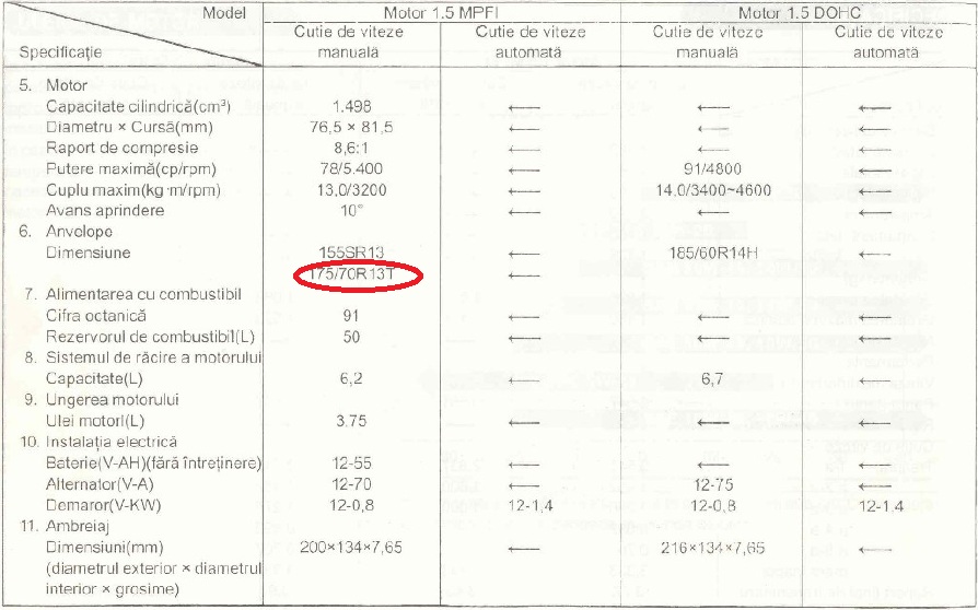

Andrei.ss Posted October 7, 2015 Share Posted October 7, 2015 Singurele dimensiuni pentru Cielo SOHC ca al tau care au fost specificate de producator sunt 175/70/R13, lucru mentionat si in manualul de utilizare: Nu stiu din ce bazar o fi luat fostul proprietar ciudateniile alea de anvelope, dar nu mai sta sa cauti cai verzi pe pereti. Cumpara ceea ce trebuie, nu ce ai acum. Link to comment
