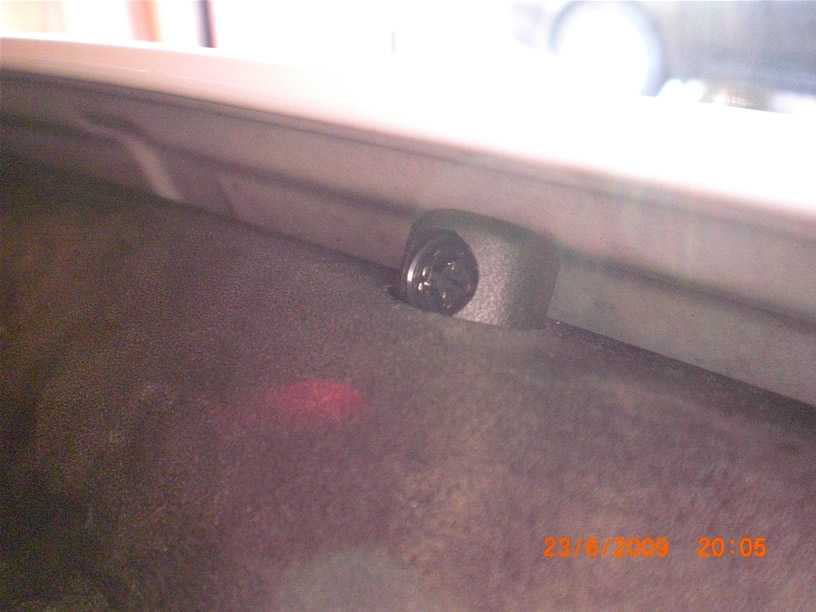

uskt2005 Posted September 15, 2009 Share Posted September 15, 2009 Eu sunt acel coleg care poate face rost, dar de preferat ar fi sa se faca o lista cu cei care doresc sa nu frec drumurile de zeci de ori pt acelasi lucru cu atat mai mult cu cat eu nu am de castigat nimic de pe urma acestor duze, bine poate doar multumiri (care acestea uneori sunt mai bune decat o anumita suma de $ ) Duzele sunt cele din poza de mai jos: Link to comment

uskt2005 Posted September 15, 2009 Share Posted September 15, 2009 (edited) Pana apare filmul am sa incerc sa va explic in cuvinte: La cielo duzele arunca doua jeturi in vorma de V si nu uda perfect tot parbrizul. Cand actionezi maneta stergatorul pleaca in prima faza pe "uscat" (fara mistouri la adresa mea da? ). Acum, duzele astea de insignia dupa cum se vede in poza au pe mijloc o fanta si nu gauri ca cele de cielo. Aceasta fanta da un jet ca o perdea de apa, si astfel se uda aproape tot parbrizul, stegatorul plecand pe "umed" si astfel se elimina probabilitatea de a mai zgaria geamul. Edited September 15, 2009 by uskt2005 Link to comment

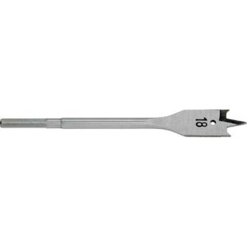

lascarica Posted September 15, 2009 Author Share Posted September 15, 2009 (edited) E o nebunie pe forumurile de Opel cu duzele astea... am dat peste ele dupa ce mi-a dat ideea Andreib care si-a pus pe Nubira. La aia se potriveste fara modificari... Nici la noi nu e mare smecherie daca faci gaura cit trebuie. Atasat poza cu burghiul. Modelul asta e cel recomandat deoarece se poate modifica cota f usor polizind laturile. Nu ai de crosetat elicea ca la celelalte. Edited September 15, 2009 by lascarica 1 Link to comment

uskt2005 Posted September 15, 2009 Share Posted September 15, 2009 Cam asa se vad la mine pe masina, va trebui se pare sa fac o filmare mai de calitate totusi...poate maine Link to comment

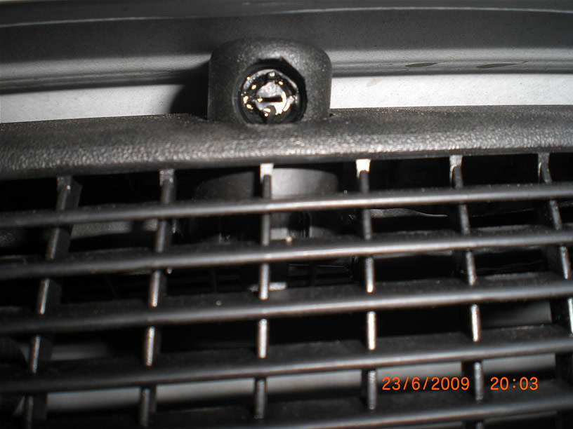

lascarica Posted September 16, 2009 Author Share Posted September 16, 2009 (edited) Nu-i stralucit dar se vede cite ceva Destul de important: inainte de montare faceti o "cheie" de reglaj duze. E destul de naspa sa faci naveta pina in casa sa mai iei "la pila" ca nu intra... O "teava" la diametru crestata in 4 dupa modelul duzei. Sau ce va mai da prin minte ... vazui o cheie de calculator ...de pe timpuri... crestata de exemplu... LE uitai sa zic atentie ca transnaile asta "consuma" mai mult lichid de spalare =) gurmande rau... Edited September 16, 2009 by lascarica Link to comment
