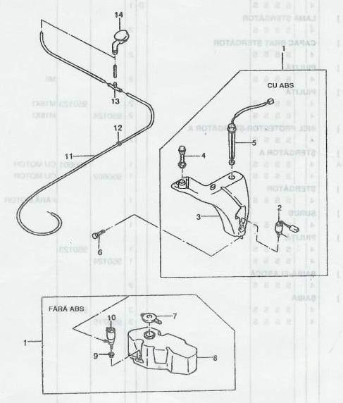

madkat Posted February 6, 2008 Share Posted February 6, 2008 sonda la espero e in capac? ca la cielo e undev ape rezervor... capacul e simplu... Link to comment
VAXXi Posted February 6, 2008 Share Posted February 6, 2008 In capac se pare c-a fost proiectata. De ce zic asta: sub borcan nu este loc de nici o culoare (daca era prevazuta sonda undeva pe borcan, trebuia sa aiba loc prevazut in tabla) mufele indicatorului de nivel ajung fix cam pana in dreptul capacului la Espero cu ABS sonda e in capac, si nu cred ca se complicau cu 2 variante de borcane Link to comment
raskala Posted February 6, 2008 Share Posted February 6, 2008 Pai exista la modelul cu ABS sonda asta sau nu? A uitat producatorul s-o mai monteze? Link to comment
VAXXi Posted February 6, 2008 Share Posted February 6, 2008 Scrie chiar in acest topic, mai devreme, ca la modelul cu ABS era impetuos necesar capacul cu sonda deoarece nu se putea verifica "vizual" nivelul lichidului din borcan. Link to comment
Dj_Dark Posted February 7, 2008 Share Posted February 7, 2008 (edited) Se poate merge la un magazin de piese si sa se ceara inspectia vizuala a unui capac de vas model cu ABS. Eu o fac cu prima ocazie fiindca si mie imi sta pe creier circuitul electric functional. Ca optiune alternativa o sa inspectez capacul borcanului cu lichid de frana care are senzor, si poate gasesc o adaptare cumva. Edited February 7, 2008 by Dj_Dark Link to comment
Esperatul Posted February 7, 2008 Share Posted February 7, 2008 E diferit tot ansamblul, nu doar capacul Link to comment
VAXXi Posted February 7, 2008 Share Posted February 7, 2008 Pai, din cate vad eu pe imagine, singura chestie in plus este piesa 5 (sonda); piesa 4 de la "cu abs" nu stiu ce e, dar pare a fi un surub de fixare sau un buson de umplere, ceva de genul asta. Link to comment
Esperatul Posted February 7, 2008 Share Posted February 7, 2008 E un buson de umplere. Toata treaba e ca rezervorul e diferit, ca si diametrul dopului pt sonda, deci trebuie improvizat. Poti sa incerci, e destul de ieftin din cate am vazut, vreo 35 de ron. Link to comment
VAXXi Posted February 7, 2008 Share Posted February 7, 2008 Cine e 35 RON, rezervorul pentru varianta cu ABS ? Link to comment
VAXXi Posted February 7, 2008 Share Posted February 7, 2008 Eu zic ca merge adaptata direct in capacul borcanului... o sa cumpar si testez, experimentez. Link to comment

za_george Posted September 16, 2008 Share Posted September 16, 2008 salut, e prima data cand postez, pana acuma numai am citit, dar nu am gasit nimic la pb mea.dupa ce mi-am luat masina, cielo gle 97, am pus lichid de parbriz in rezervor si am obs ca s-a scurs tot pe dedesupt ...asa ca m-am apucat de desfacut.am reusit sa scot rezervorul si am vazut ca din motoras pleaca doua furtunele, din care unu spre diuze si celalalt...lipsa..nu este si nu stiu unde ar trebui sa duca...pe acolo se scursese tot lichidul..poate sa ma ajute cineva ? mc Link to comment
cris06 Posted September 16, 2008 Share Posted September 16, 2008 Pe un furtunas pompa absoarbe lichid din rezervor (un stut la baza lui) iar pe celalalt refuleaza catre diuze. Vezi sa nu ai si rezervorul spart (proba cu apa). Link to comment
za_george Posted September 18, 2008 Share Posted September 18, 2008 am facut proba cu apa..rezervorul nu e spart, apa curge pe stutul liber..chestia ca e nu vad unde ar putea duce furtunul la rezervor...totusi, am umplu rezervorul cu apa, l-am tinut putin inclinat ca sa nu curga pe stut si am alimentat motorasul...iar apa a inceput a tasni pe ambele stuturi..stergator pe luneta nu am, deci chiar nu pot sa-mi dau seama unde duce... ma gandesc sa-l infund si sa-l las asa..sa scoata apa numai pe furtunul spre diuze Link to comment
madkat Posted September 18, 2008 Share Posted September 18, 2008 pai atunci infunda cu ceva stutul si gata nu stiu la woo cum este - dar la ce hatchbackuri am umblat, furtunelul pt luneta pleaca din pompita, practic existand aceeasi pompa pentru parbriz/luneta - inevrsandu-si sensul pentru fiecare dintre ele poate woo-urile or avea doua pompe - si atunci ala e stutul pentru pompa spate - deci iti e inutil (sau iti montezi spalator de faruri) Link to comment
za_george Posted September 18, 2008 Share Posted September 18, 2008 ok.pana la urma asa am sa fac...am sa infund stutul.. multumesc si numai bine ! Link to comment
za_george Posted October 1, 2008 Share Posted October 1, 2008 ma intorc...e simplu de infundat stutul ala..dar cred ca totusi duce undeva..acuma ca am umblat acolo a trebuit sa scot contraaripa, sau cum se cheama, si a era prinsa in niste dibluri cam ciudate, pe care le-am scos cam cu forta, mai degraba le-am rupt..ma gandesc ca pe viitor poate am sa aflu unde ducea cealalta cale de la motoras si iar am sa am un chin cu acea contraaripa si diblurile ei (daca am sa le gasesc vreoundeva)..asa ca am sa mai astept, poate stie vreo cineva incotro se duce acea ramificatie... cu stima, george Link to comment
cris06 Posted October 3, 2008 Share Posted October 3, 2008 Poti posta cateva poze cu pompita si stuturile ei? Link to comment
za_george Posted October 3, 2008 Share Posted October 3, 2008 este exact poza de mai sus, cu varianta abs Link to comment
Esperatul Posted October 3, 2008 Share Posted October 3, 2008 Esti sigur ca pompa nu e una sh pusa de vreun ex-proprietar de la un model de opel cu stergator pe luneta sau ceva in sensul asta? Link to comment
za_george Posted October 4, 2008 Share Posted October 4, 2008 asta nu mai stiu...am sa cercetez "> Link to comment
