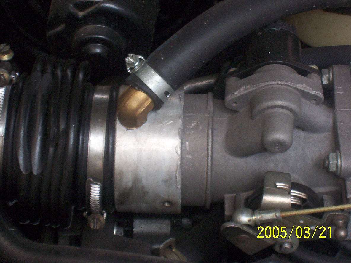

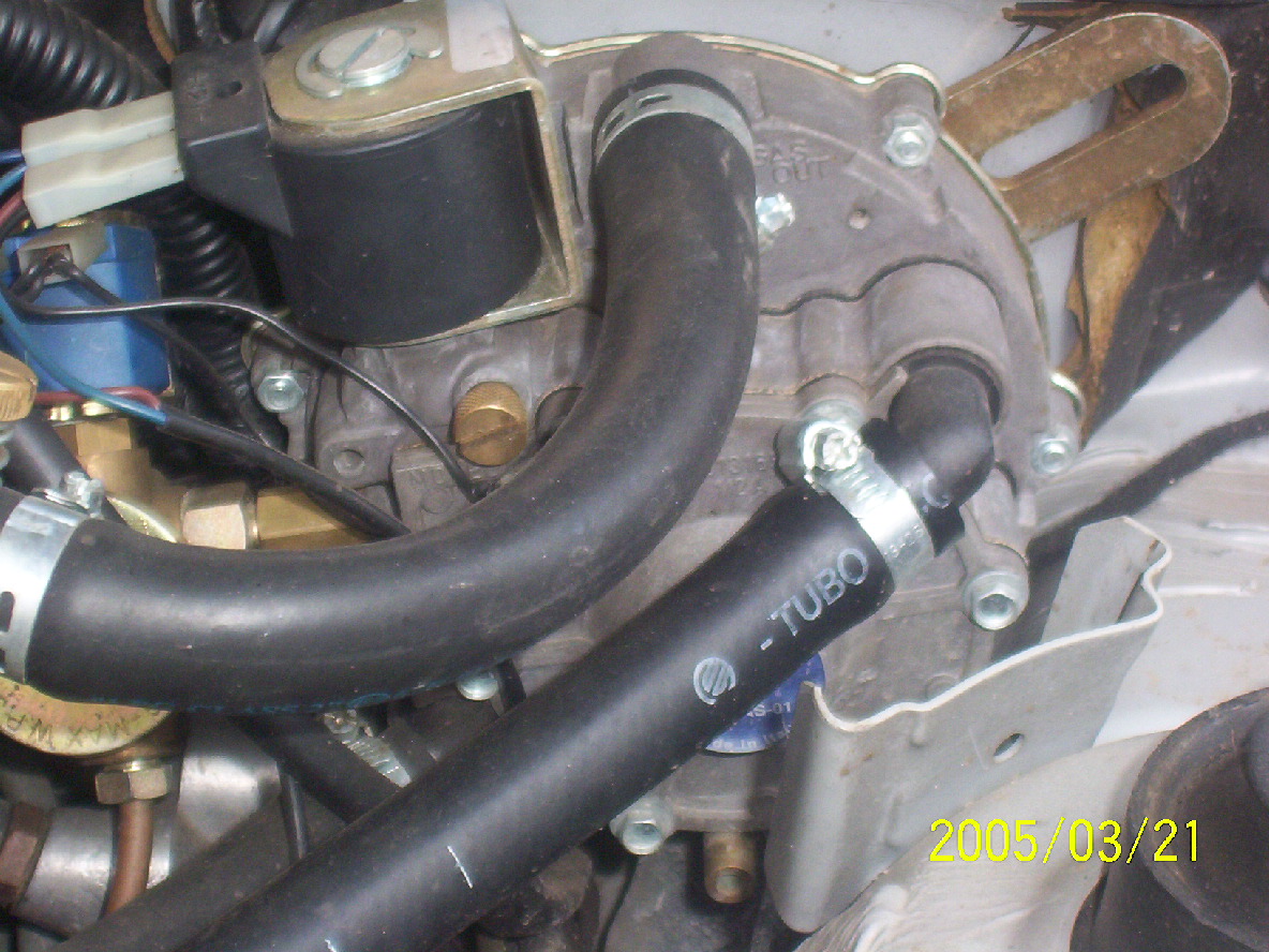

Esperatul Posted March 21, 2005 Author Share Posted March 21, 2005 Am mai dat drumul la robinet si nu mai da rateuri sau ff rar, dar parca merge un pic neregulat la turatii pana in 2400 de rotatii. Azi am desfacut bujiile sunt caramizii, habr n-am ce inseamba, atasez poze. Fishele sunt Silicone Pacard USA. Arasez si mixerul cum arata si Vaporizatorul care e atat de al drau incat nu pot sa ma prind unde are surubul pentu curatare. Bujiile au 2500km , sunt Bosch Silver WR8DC , si pare-mi-se ca m-au tepuit aia de la Radacini pentru ca 2 au contactul de cupru si 2 din aluminiu? Oricum prima investitie, bujii NGK. Am intrat pe un site si zicea Regular NGK pt espero 94 de mii bucata si Premium 494 de mii... Ma voi duce la un magazin specializat sa vad ce zic. Link to comment
ovi_jer Posted March 21, 2005 Share Posted March 21, 2005 Bujiile arata bine.Vad ca mixerul a fost batut in el pentru a fi scos afara si pare ca ai lipseste un surub de fixare si strangere.Verifica daca misca pe galerie.La plaman cred ca busonul este acela de jos din cupru si se desface cu imbus dar nu cred ca iti permite pozitia lui desfacerea lui fara a fi dat jos plamanul. Link to comment
cdorob Posted March 22, 2005 Share Posted March 22, 2005 Da, sincer mixerul ala arata cam chinuit, inca o proba de inteligenta a mecanicilor romani. S-au trezit cu ciocanul in mana si acum vad cuie peste tot... No offense Link to comment
