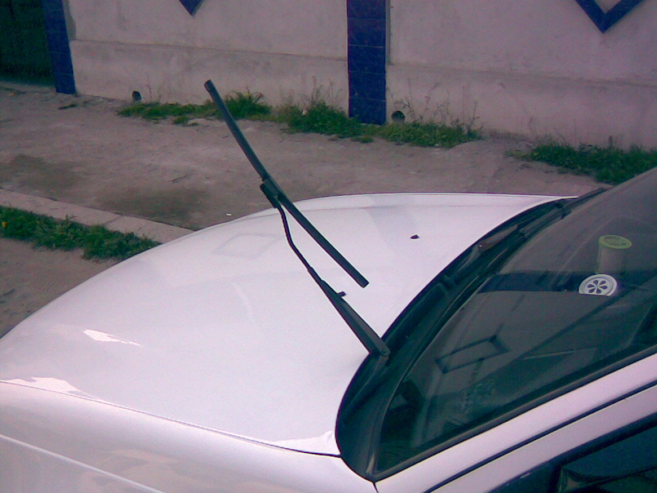

DevBreak Posted October 16, 2007 Share Posted October 16, 2007 Treaba sta cam asa. Verificat stergatoare unghi,praf, spalat parbriz cu acool, schimbat o lama (drepata da fu cam ieftina ~50.000 2 bucati), nu mai trepideza dar scartatie de iti sterpezesc dintii. Am vazut ca un stergator este mai lung si unu mai scurt. iar in comert se gasesc de acceasi dimensiune (how to?) Link to comment
LYM Posted October 16, 2007 Share Posted October 16, 2007 (edited) Eu am luat din Carrefour 2 lamele (doar cauciucul) ff. lungi, la 7ron setul, si le-am taiat la dimensiune Pana acum sunt ok. Edited October 16, 2007 by LYM Link to comment
DevBreak Posted October 16, 2007 Share Posted October 16, 2007 pentru LYM Cred ca vorbim de aceleasi lamele insa mie nu mi s-au parut deosebite, Intrebarea mea este alta. Se gasesc in comert sergatoare pentru aveo (adica la dimensiunile din fabrica .. sa zic asa) Link to comment
Leutzu Posted October 16, 2007 Share Posted October 16, 2007 (edited) @LYM, sunt cele super blabla? D-ale am luat si eu si sunt chiar multumit ce investitie Daca nu erau si nervii care i-am consumat cu montatul lamelelor e stergatoare era totul ok. @DevBreak Du-te in cora la raionul cu stergatoare si te uiti la fiecare pe spatele cutiei, pe unele scrie pe ce masini se potrivesc. Ma refer la setrgatoarele care se vand numai cate o bucata si pe ele scrie. O sa vezi ca unele sunt pentru stanga si altul pentru dreapta. Edited October 16, 2007 by Leutzu Link to comment
