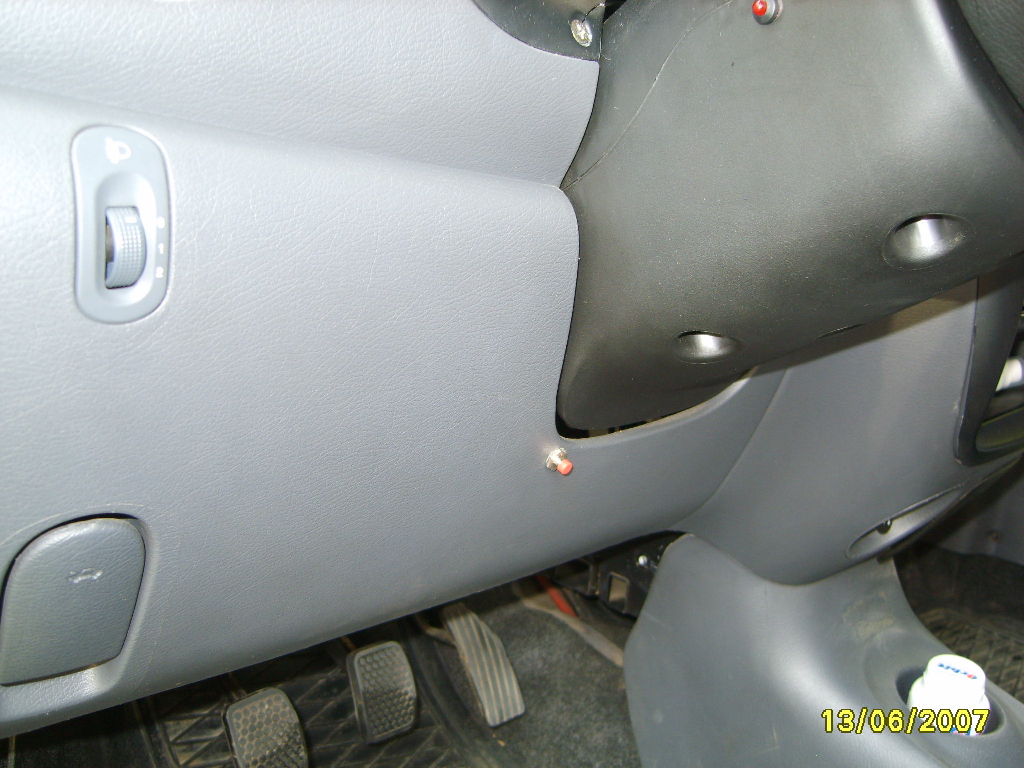

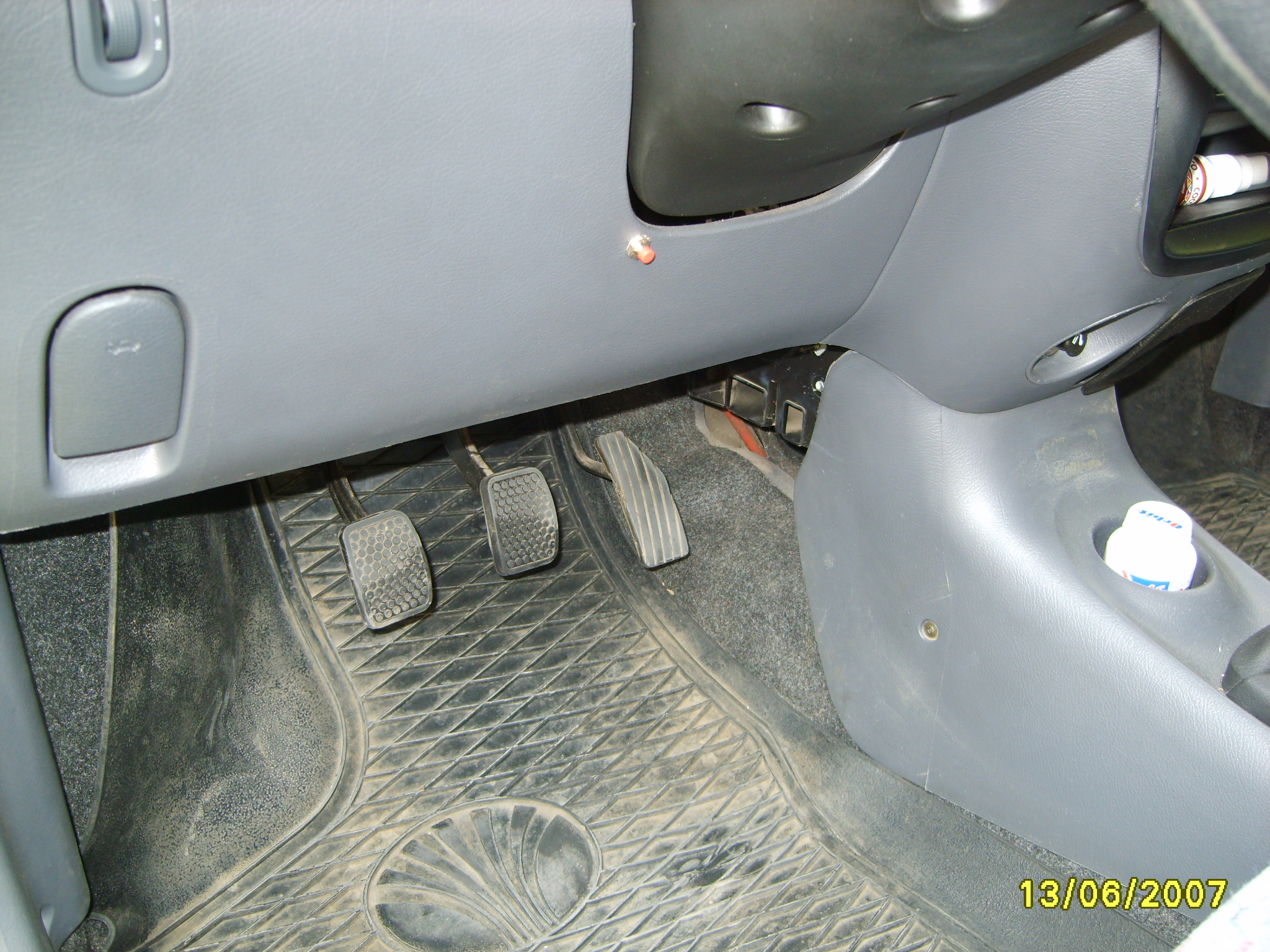

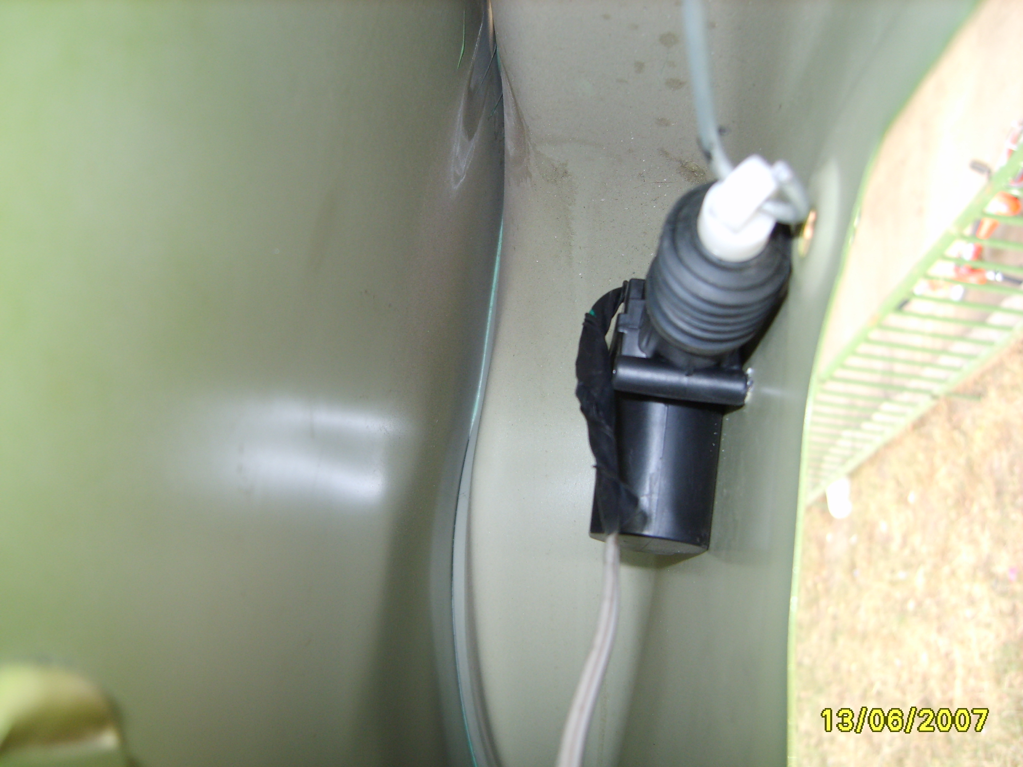

bishnitzarul Posted June 11, 2007 Share Posted June 11, 2007 Mda a iesit super frumos... mie mi-au pus un buton sub volan mai prea stinga din acela cum este la alarma ( de anulat ) motorasul este gen ca la deschiderea centralizata pur si simplu apas pe el si mi-au facut legatura si la alarma tin apasat circa 5 secunde pe butonul care deschide usile.Dar nu mai functioneaza cu cheia. Montajul a fost facut la Maris pe dulevardul timisoara ( unde se monteaza si alarme ) Link to comment

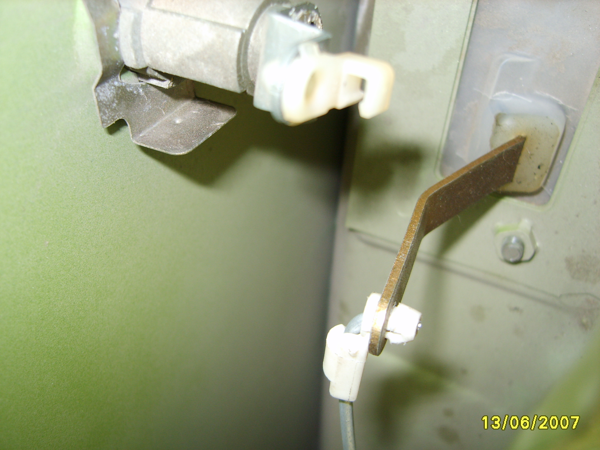

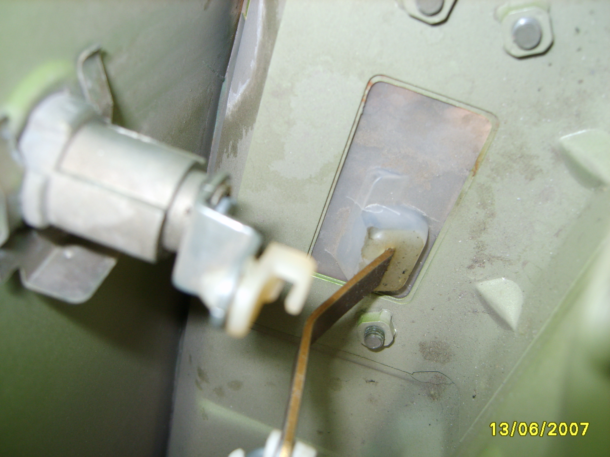

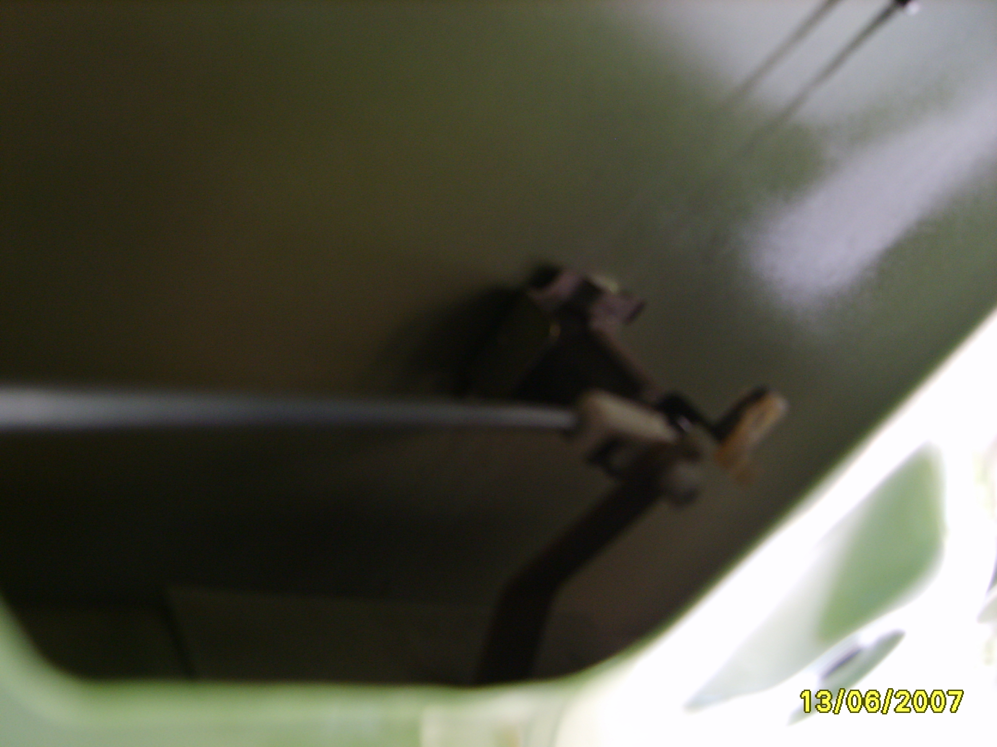

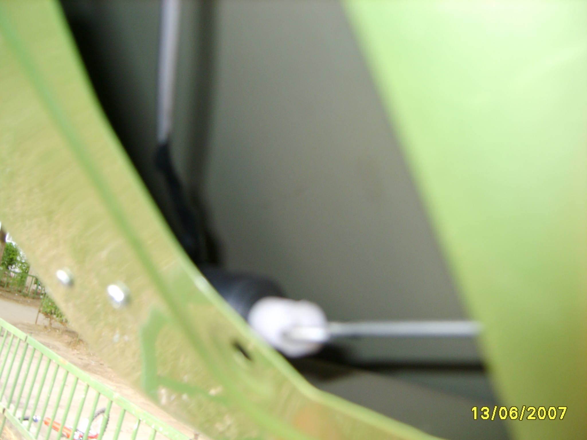

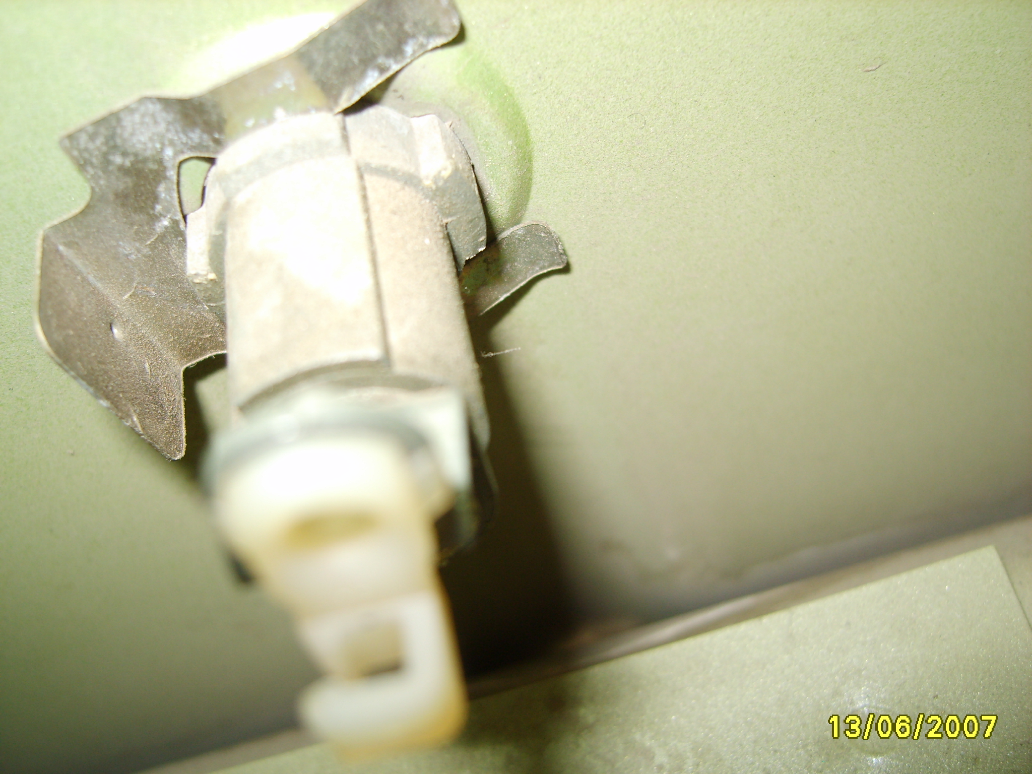

bishnitzarul Posted June 13, 2007 Share Posted June 13, 2007 pt deschidere electrica urmatoarele poze Link to comment
tolin Posted June 13, 2007 Share Posted June 13, 2007 (edited) Deschiderea electrica se discuta aici: http://www.daewooclub.ro/forum/index.php?s...manda&st=40 Rog sa ramaneti ONTOPIC, in cazurile problemelor tehnice. Edited June 13, 2007 by tolin Link to comment
