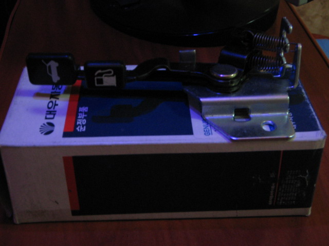

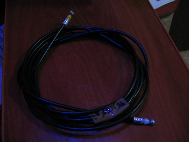

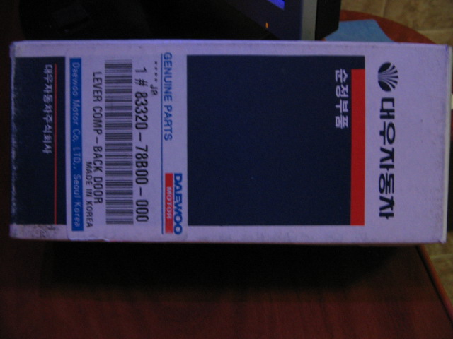

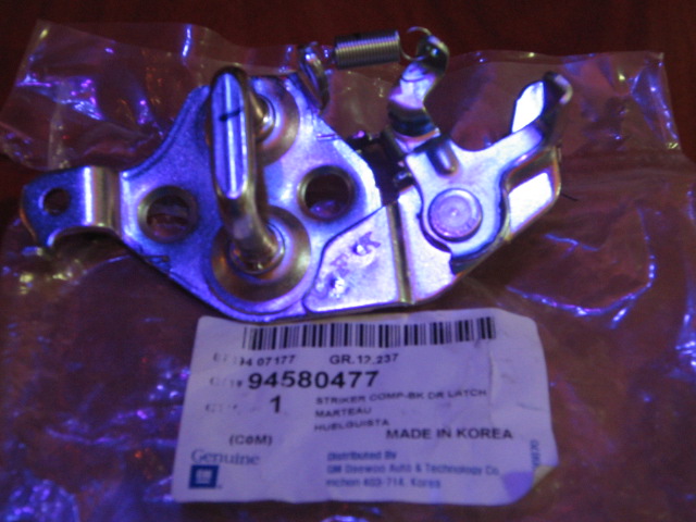

micutu Posted July 23, 2008 Share Posted July 23, 2008 daca nu cauti cum trebuie ai fi putut gasii piesele aferente noi si ieftin... dupa cum urmeaza: cablu : cod- 96315587: pret 17 ron "incuietoare"(nu am stiut cum sa ii zic): cod 94580477 : pret 6 ron levier cu dubla comanda(pt rezervor si haion): cod-94580481: pret 19 ron eu am cumparat din constanta din magazin zona delfinariu, iar montajul a durat o ora. cu tot cu demontare mocheta etc... acum nu mai opresc motorul pt a deschide haionul... Pt a nu avea surprize neplacute levierul cu dubla comanda are codul - 83320-78B01-000; cel de sus e pt levierul cu comanda doar pentru capacul de rezervor. Eu l-am dat pe cel mentionat mai sus si era sa raman cu buza umflata inca o saptamana...norok ca i-am zis vanzatoarei ce vreau si a corectat ea... Daca va intrebati, am cumparat piesele de la Radacini Gara de Nord. Comanda a venit intr-o saptamana. Toate cele bune! Link to comment

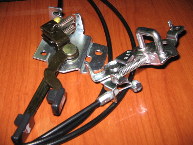

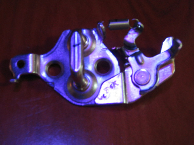

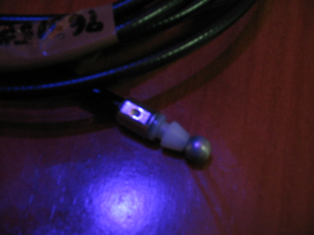

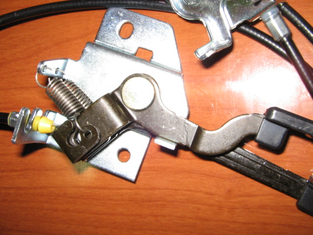

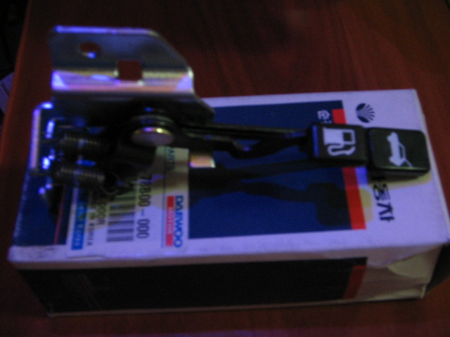

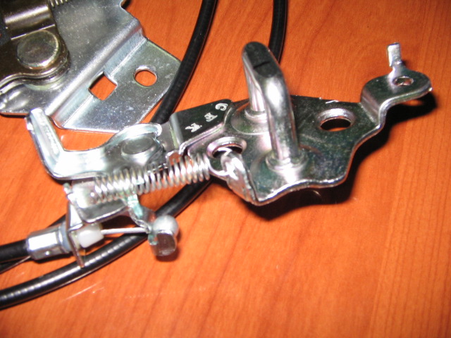

vasco Posted August 21, 2008 Share Posted August 21, 2008 Salut baieti...astazi am avut norocul sa gasesc si eu piesele cu pricina, culmea, toate la acelasi magazin ( Calea Serban Voda 270 - un magazin la parterul unui bloc , are geamuri albastre....) . Asadar am luat piesele urmind sa incerc sa le fixez pe masina , sincer nu prea stiu cum vin desi am o idee ...postez mai jos pozele si va rog poate imi spuneti , cei care deja v-ati montat sa imi spuneti care capat al cablului vine in care parte ( are un capat cu galben si un capat cu alb; un capat are un cilindru celalalt o bila)......multumesc anticipat. Apropo , am intrebat stiind ca sint multi care vor, si mi sa raspuns ca mai au destule...deci...bafta maxima si astept raspunsul vostru eventual niste poze...o zi excelenta. Era sa uit; poate imi ziceti si mie cum fac, desfac toate ornamentele acelea din plastic din interiorul masinii? ...cred ca m-am edificat, spuneti-mi daca trebuie sa fie in final conform pozelor de mai jos...inca ceva...pretul total al pieselor...53 lei Acum problema e de unde iau o surubelnita buna ca deja am rupt doua... 1 Link to comment

Marius-Eduard Posted December 16, 2008 Share Posted December 16, 2008 Mi-am cumparat si eu piesele necesare pt deschiderea din interior a hayonului, noroc ca am vazut pozele de la vasco. Prima data imi daduse vanzatorul cablu pt capota, la capatul cilindric nu avea bucata galbena de plastic care sa se prinda in ansamblu manete. Am fost inapoi si mi-a dat cablul care trebuia. M-am uitat la masina sa vad pe unde trebuie introdus cablul si am vazut ca finitiile laterale ies f greu din cleme, am scos-o pe cea de langa usa soferului, de langa maneta de benzina. Maine scot restul finitiilor si apoi sa vad pe unde trebuie bagat cablul pt hayon. Trebuie pus pe langa cel de la benzina? Se pune mai intai de la incuietoare spre manete sau invers? Cum e mai usor? Am probat cablul, l-am fixat in ambele capete(manete si incuietoare) si am observat ca arcul de la incuietoare ramane jumate intins, apoi cand trag de maneta se mai deschide putin. E bine asa? Sa nu raman cu portbagajul deschis. Maine sper sa reusesc sa montez deschiderea. Piesele necesare le-am luat de la magazin de piese DAEWOO. Link to comment
Marius-Eduard Posted December 17, 2008 Share Posted December 17, 2008 A iesit super. Cu ocazia asta am reglat si inchiderea hayonului, se inchide mai usor ca din fabrica Nu e nevoie sa te uiti de pe bancheta din spate, cum ziceau unii, ca sa vezi cum pica inchizatoarea, o fixezi la fel cum a fost cea veche si apoi daca nu iti place cum se inchide o misti un pic mai sus sau mai jos. Am stricat o surubelnita, cu a doua am reusit, foarte greu s-au desfacut cele 2 suruburi de fixare de la zavor. Merge si din cheie si din maneta deschiderea. Prima data se desface finitia laterala din zona manetei pt benzina si se da intr-o parte mocheta pt scoaterea manetei vechi. Se da finitia laterala din portbagaj jos, se baga pe acolo un capat al cablului si se impinge pe langa cablul de la benzina. Am impins si a ajuns pana in zona centurii de siguranta de la sofer, acolo s-a blocat. A trebuit sa desfac surubul de prindere a centurii si sa bag mana dupa cablu. L-am scos, apoi l-am bagat pe dedesubt pe traseul celui de la benzina, pana la manete si l-am fixat. Dupa asta am scos zavorul vechi(m-am chinuit putin sa desfac suruburile) si l-am pus pe cel nou. Am facut probele si apoi am pus la loc ce desfacusem(finitiile laterale, mocheta si centura in partea de jos). Nu m-am grabit, nu am vrut sa las urme, am lucrat astfel incat sa arate ca din fabrica facuta operatia. A durat aproximativ o ora si 30 min de cand am inceput sa dau jos si pana am pus la loc toate piesele. Ma bucur ca a iesit asa cum vroiam, bafta pt cei care nu au si vor sa isi puna. Sper sa va ajute ceea ce am scris. Ma gandesc sa vad ce imbunatatiri sa ii mai fac matizului. Am vrut sa pun si proiectoare dar era 140 lei bucata(poloneze am gasit). Piesele pt deschiderea din interior a hayonului m-au costat 70 lei(cablu 27lei, ansamblu manete 24lei si zavor 19 lei). Link to comment

niki Posted July 27, 2009 Share Posted July 27, 2009 Asta e culmea. Ai nevoie de: - comanda dubla(ansamblu de manete(pt. rezervor si portbagaj) - cablu - placa zavor codurile pieselor le gasesc ei in catalog. ca idee cauta la www. acsa.ro Link to comment
