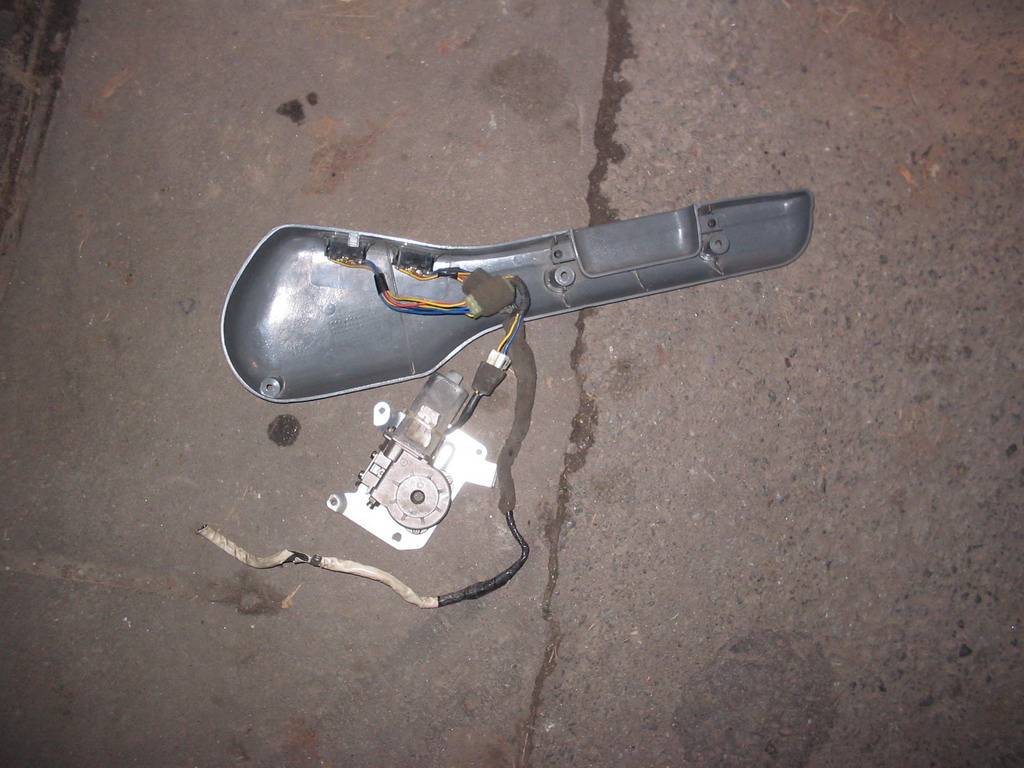

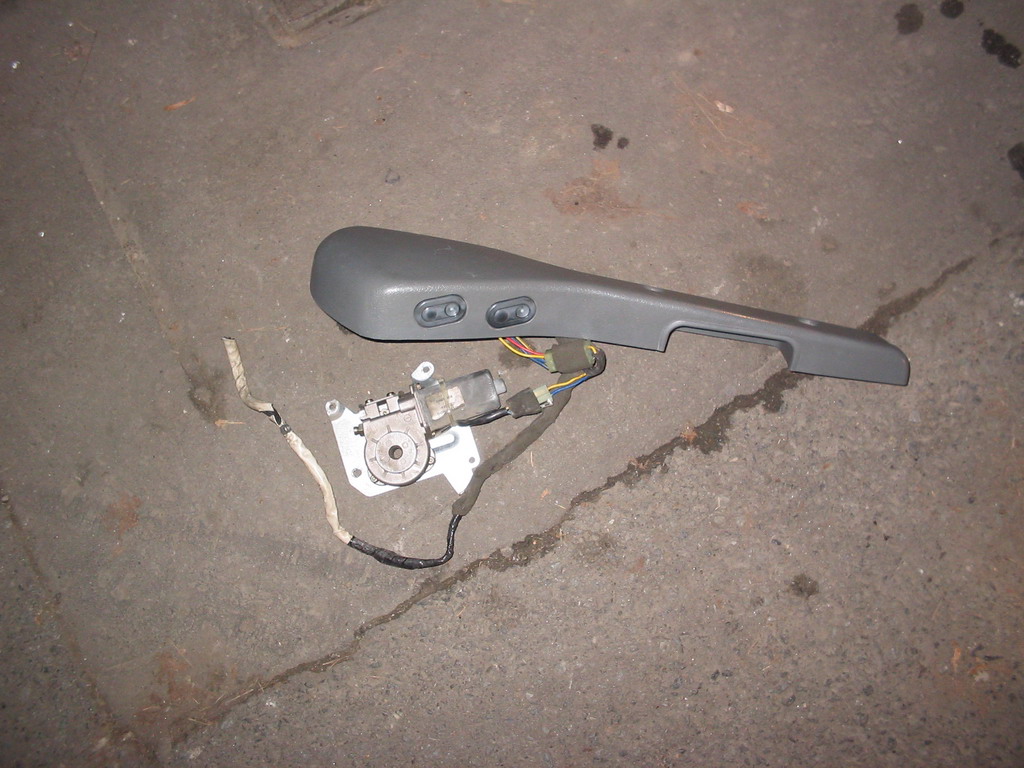

AAdorjan Posted December 9, 2005 Share Posted December 9, 2005 (edited) M-am uitat mai atent si defapt sunt 4 fire. La ce trebuie legate? Trebuie legate toate 4 sau numai 3? Ceva poze Edited December 9, 2005 by AAdorjan Link to comment

nicubarbu Posted December 10, 2005 Share Posted December 10, 2005 Cee 4 fire vin cam asa: • masa • +12V • pozitie (se vor lumina butoanele la aprinderea pozitiilor) kitul de partea stinga are in plus al 4-lea fir care este comanda pt geamul din dreapta - deci pe acel fir va pleca tensiune cind se va apasa butonul pt comanda geam dreapta (+12V la ridicare, -12V la coborire) Link to comment

SORAN Posted December 14, 2005 Author Share Posted December 14, 2005 Nu iti trebuie decat fire mai groase, defapt la fel de groase ca cele care au venit cu geamurile...fara releu. Butoanele sunt pe post de releu iar comanda esti tu Link to comment
AAdorjan Posted December 14, 2005 Share Posted December 14, 2005 In sfarsit am montat motorasu' si functioneaza. Senzatia e super! Cursa maxima/consum: la coborare 5 sec / 3,2 Amperi, la urcare 8 sec / 4,1 Amperi. I'm happy! Link to comment

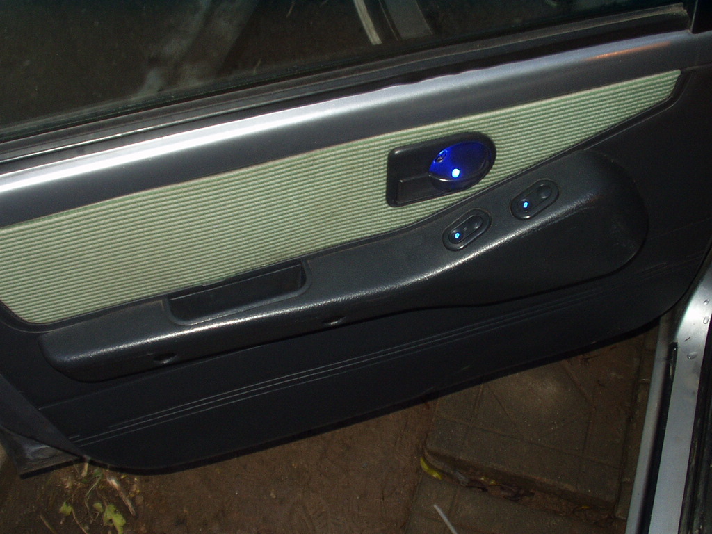

SORAN Posted December 15, 2005 Author Share Posted December 15, 2005 Poze si cu dreapta si cu stanga ca sa isi faca lumea idee! Link to comment
